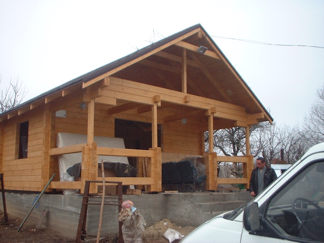

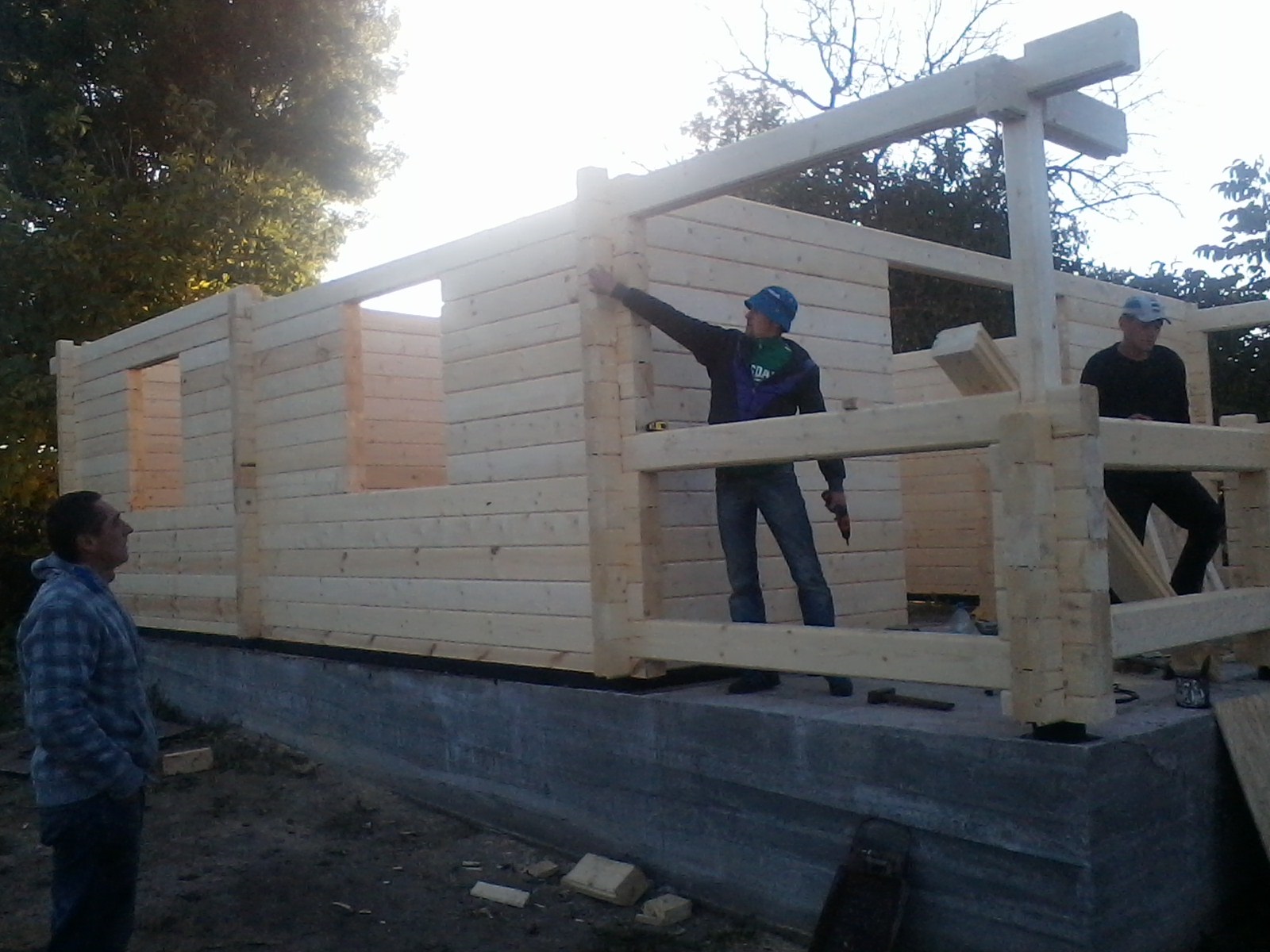

Viks Опубліковано: 20 березня 2016 Поділитись Опубліковано: 20 березня 2016 Какой вариант материалов лучше всего подойдет для неотапливаемого дома? Характеристики дома: [*]площадь 50-60 кв. м. 1 этаж [*]предусматривается только сезонное проживание в теплый период времени с консервацией на зиму профилированный клеенный сруб Посилання на коментар Поділитися на інших сайтах More sharing options...
