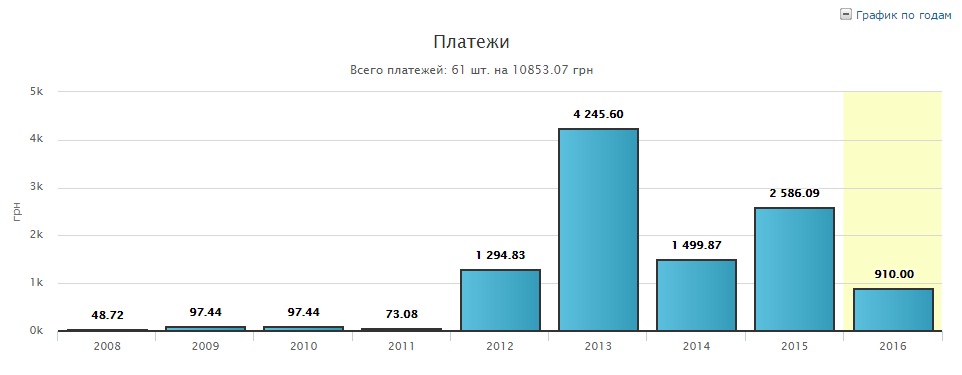

У меня сейчас работает электроотопление в доме общей площадью 230 квадратов и отапливаемой 160 от простейшего ТЭНового котла на 15 кВт. Трехзонный учет. В сильные морозы дотапливаю камином...
Ниже табличка из мегабиллинга с оплатой по годам. В 2012м-2013м зимовал первую зиму в доме. В 2013м летом поменял учет (трехзонный) и тариф (электроотопление), потому в 13м 2800 это платежи не за электрику.
Вопрос такой - какое время будет окупаться ваш насос если за 4 года за электроэнергию я заплатил 7 000 грн (это всё. отопление, нагрев воды, приготовление пищи, стирка, освещение, закачка воды из скважины для полива...) и какова эффективность такого вложения?
платежи будут расти за єлектрику.пересчитать в ценах єтого года так уже будет другое кино.

Давайте пересчитаем по новым ценам. Думаю будет не 2 500 грн а 4 000грн в год. Пока... Но и цена девайса изменится с 120 000грн. (взято с сайта) до 180 000 - 200 000грн. примерно.
ЗЫ. А если 120 000 грн разместить в банке под 20% то это 24 000грн в год. То есть 4 000грн. платим за электрику а 20 000грн. остается на пропой.
