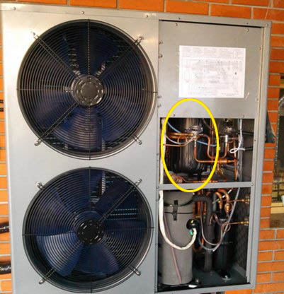

Конструктивно корпус теплового насоса разделён на две части.
а можно сфоткать этот узел более крупно - если не трудно, конечно.
Если это то что я думаю - то это в корне меняет обычную конструкцию ТН (объясняет температуру внутри +40 при -20 снаружи :)
Спасибо!

Это было бы интересно всем, если можно. Если можно с фотками.
Спасибо!
%5B/url%5D%5Bimg%5Dhttps://i.piccy.info/i9/30d62038af8da0503308740d16f4e3f1/1461575912/51235/1019382/9_500.jpg[/url]i.gif[/img]
Тот блок, который Вы обозначили - это клапан Danfoss.
В этой модели ТН стоит компрессор, специально разработанный для тепловых насосов - Copeland ZH.
А вообще, вся технология разработана американцами - Enhanced Vapor Injection.

Ну а от себя добавлю - впрыск собственно и регулируется клапаном.
