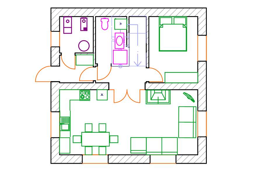

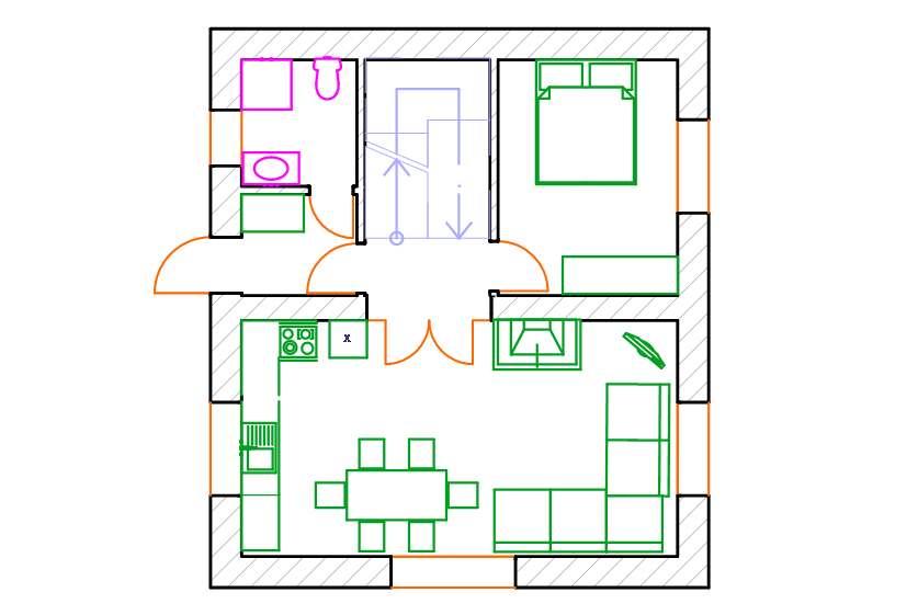

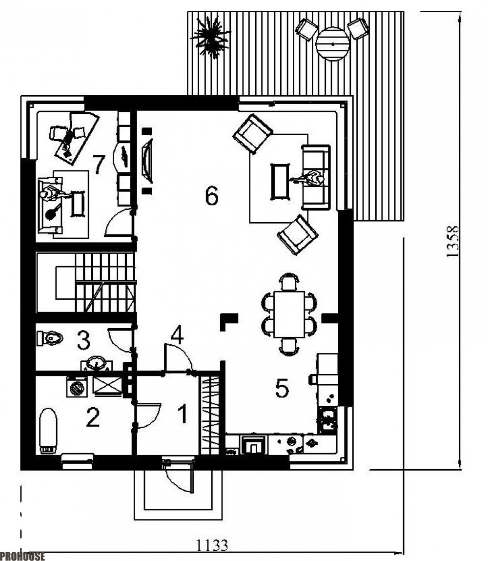

Покритикуйте/посоветуйте мансардный дом
LEG10N
- и лестиница, ИМХО, слегка узковата, я бы расширил ее хотя бы до 80 см.
Це мінімум. А якщо врахувати, що штукатурка може забрати ще від 2 до??? см з кожного боку, то я б робив 1 метр. Тим більше з забіжними. До речі от ті самі забіжні треба добре прорахувати. Всі як правило роблять забіжні на місці площадки, а можна їх починати робити ДО площадки, тобто 2 до потім на місці площадки і 2 нижче. Таким чином збільшується ширина в вужчій частині.
І ТС в Світ Хоум виставте ширину перестінків. Яка вона зараз стоїть?
А також там є функція 3Д зайдіть подивіться як буде виглядати коридор в якому всі двері відкриваються в середину кімнат. Мені більше подобається коли з коридору видно дверні полотна, а не коробки. Хоча смаки вони в всіх різні.

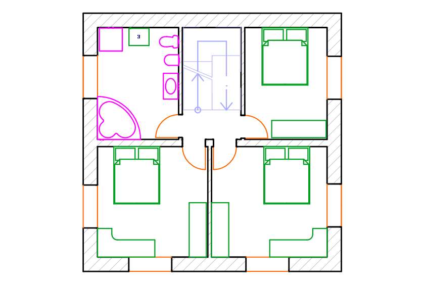

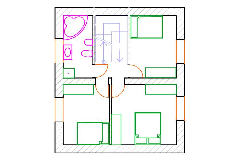

Висоту мансардних підніміть, 1,2 маловато. Я в такому зараз живу, але був обмежений існуючим дахом і неможливістю міняти його, історична частина міста.
Зробіть хоча б 1,6.
І ще ви продумали куди дівати труби канальї?
Розставте сантехніку в ваннах. Може вилізти неприємний момент.
Покритикуйте проект, пожалуйста.

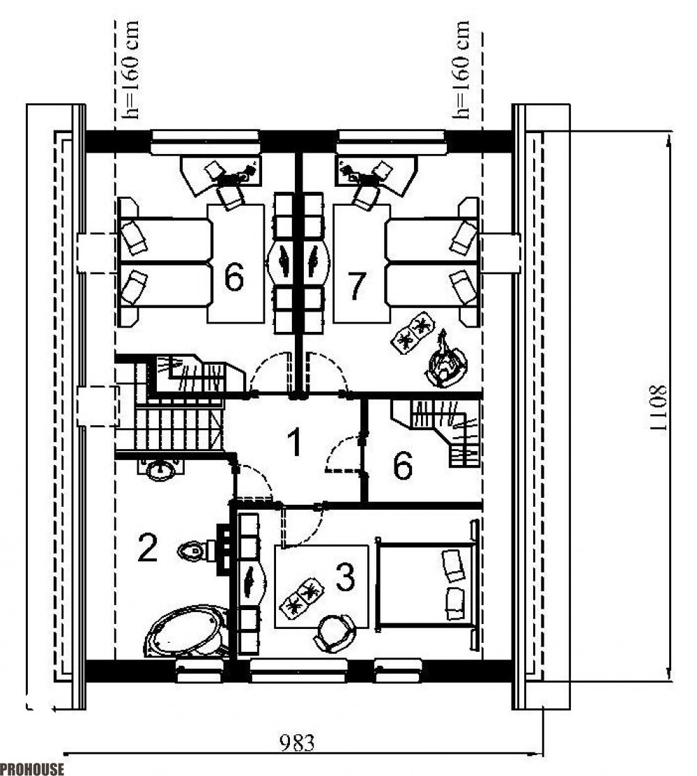

Тут даже не критика, а вопрос: как они реализовали стропилку на пролете почти 10 м между мансардными стенами?
ЗЫ: и неслабые такие размеры дома (9х10 внутри). Тот же практически набор помещений можно реализовать в гораздо меньших размерах (7х8 и 8х8):
Насколько дорог будет с тройке?
Кутові вікна дуууже не бюджетно. Звісно якщо нормально робити. Там же кут висить над вікном. Треба арматуру, бетон, конструктора нормального і бетонщиків які зроблять згідно розрахунку. Звісно роботу контролювати. А потім це все утеплювати.
ПОдивіться теми про Яспіс, там також є таке вікно.
Відносно конструкції стропилки також цікаво. Там несуча якось дивно йде на частину кімнати всього, а решта???
Двері які відкриваються з коридору виглядають не дуже. Мені більше подобається коли видно з коридору не коробку, а дверне полотно.
