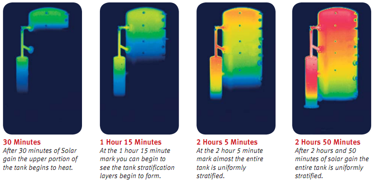

Температурное расслоение среды называется стратификация.
Потому и делают подачу снизу а забор сверху. Конвективное перемешиване в жидкости конечно присутствует, но оно не настолько активное чтобы не образовывалась стратификация.
Вот как выглядит бойлер в тепловизоре в процессе нагрева в разные периоды времени.
[ATTACH]508886[/ATTACH]

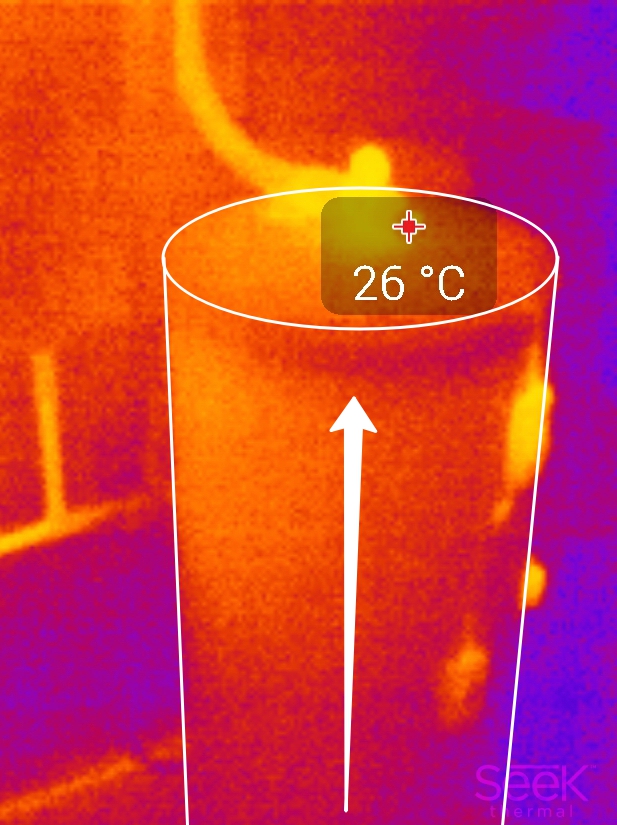

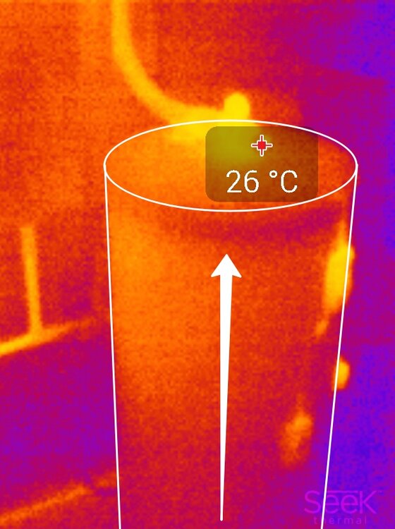

А если нагрев воды в бойлере прекращается допустим на 14 часов, то горячая вода все равно будет наверху и не перемешается с холодной, которая снизу? Мне кажется температурное расслоение будет часа 2-3, а далее вода перемешается и будет приблизительно одинаковой температуры.
Приблизительно одинаковой температуры станет вода бойлере только тогда, когда она остынет по всей высоте до уровня температуры окружающего воздуха. Поскольку теплопотери бойлера существенно ниже, количества энергии, которое подается в бойлер за сутки, такого выравнивания не происходит. А поскольку вода большей температуры имеет плотность ниже, чем вода с меньшей температурой, то вода с большей плотностью вытесняет воду с меньшей плотностью, и возникает стратификация. Для интереса возьмите как-то тепловизор и понаблюдайте за своим бойлером.
Вот как выглядит мой бойлер, после нагрева прошло около 12 часов. Видно что внизу его температура ниже чем в верхней части.
