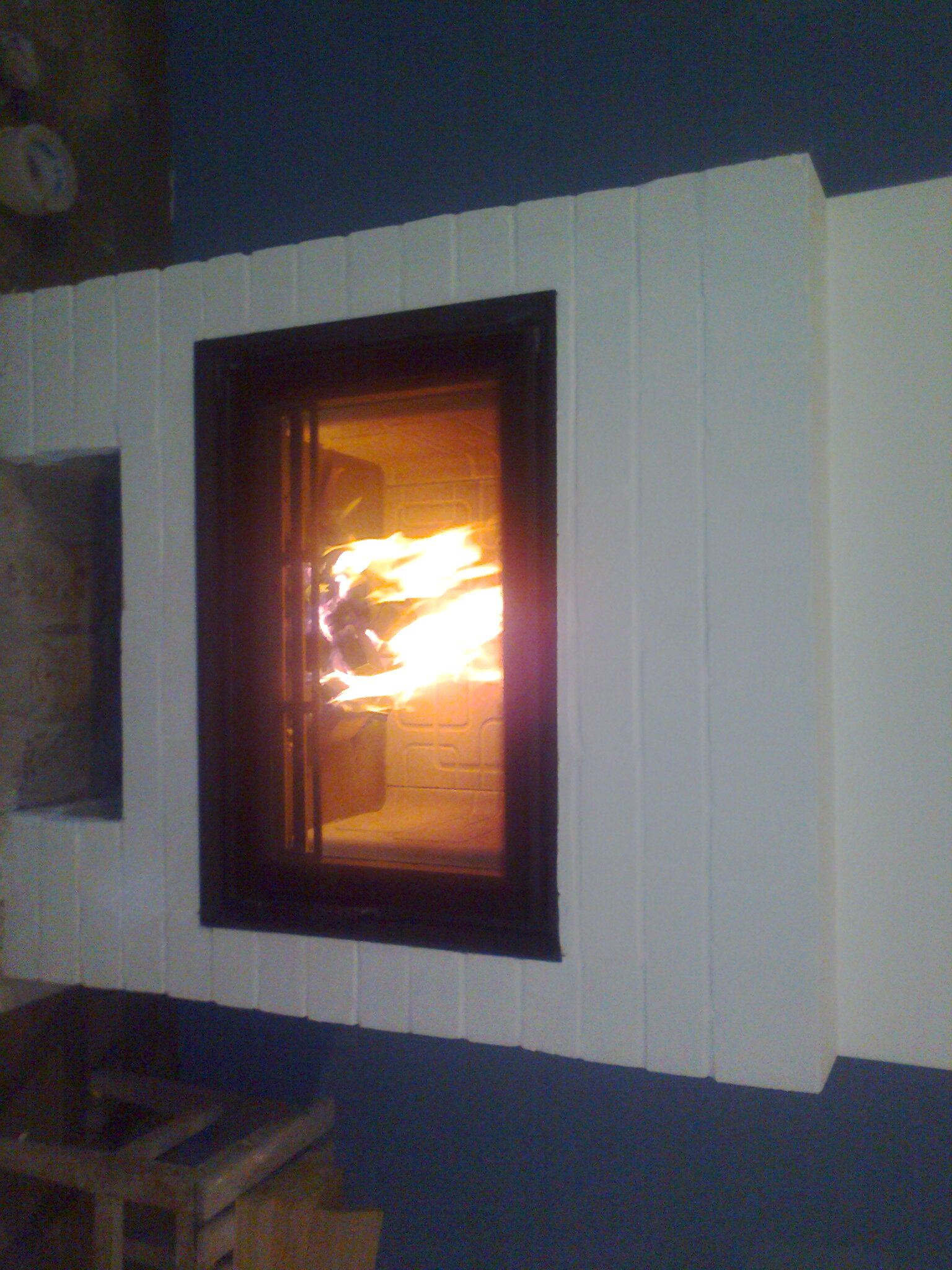

Топка у меня у меня Эльба 609 от компании Metafire, это российская фирма, популярна у нас на северозападе. Я живу в маленьком поселке Вологодской области.
Топка помещена в каминную облицовку Муза 600, облицовка играет чисто декоративную роль.
Не знаю насчет температуры, в документах на топку из технических характеристик только рамеры.

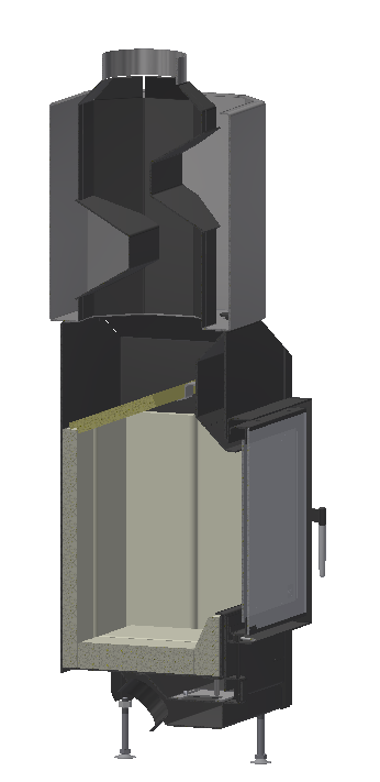

Я б радив шукати чи крафтити якусь таку річ:
Встановлювати її одразу на топку після отримання від виробника теплових характеристик. Конструкцію можна зробити і з плоских частин металу: замовити у найближчому виробництві порізку на плазмі чи лазері, а на найближчому гаражі з півавтоматом - збірку. Профіль та розміри короба - варіативні, але слід витримувати січення, не менше вихідного з топки. На поверхні цілком доцільно доварити ребра. Якщо знайдете порізку - в приват скину креслення під наявний у Вас профіль. Не варто обирати профіль, менший 80х80мм для хорошої конвекції через нього.
Ще подивіться, чи вихідний патрубок на Ваші топці з'ємний. Якщо так - можна його зняти і приварити чи прикрутити надставку прямо до неї. Ще можна вирізати частину верху і прикрутити тепломодуль накшталт цього:

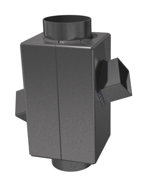

Сразу глупые вопросы: а что внутри модуля? куда ведут концы прямоугольного профиля, наклонно пересекающего модуль? как вообще работает этот модуль? где можно почитать о таких модулях?

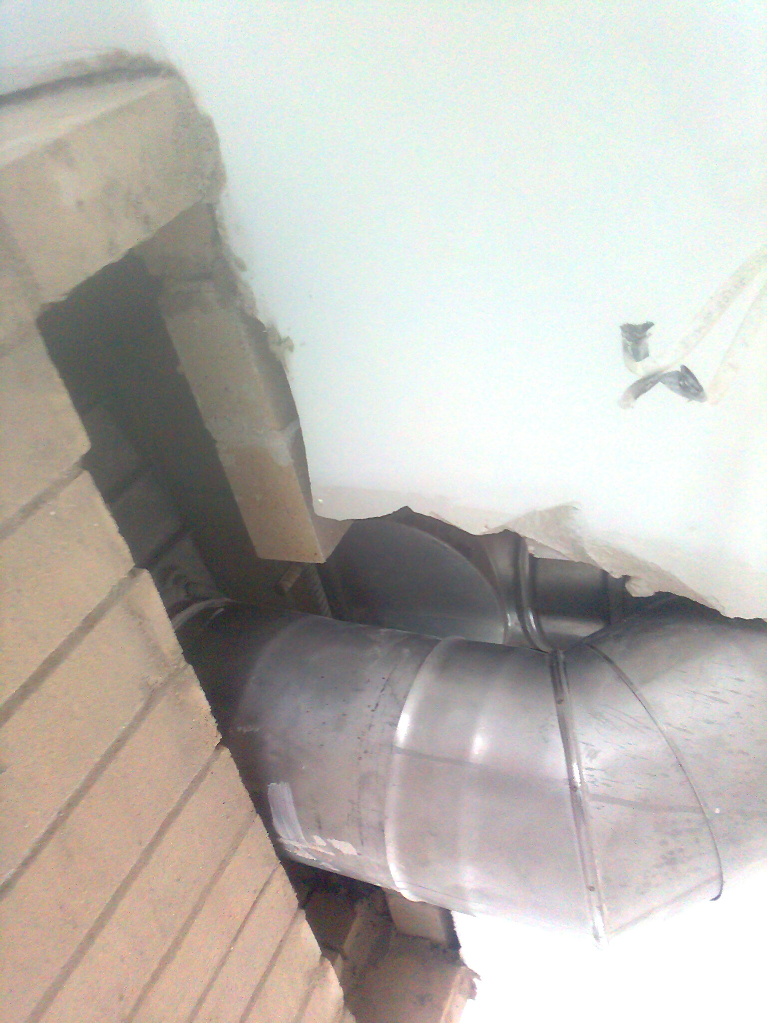

Выходной патрубок на моей топке чугунный, несъемный. Сама топка стальная, футерованная толстостенным шамотным кирпичом.
Прошу прощения, но я впервые встречаюсь с подобным устройством теплообменника(?), теплосъема(?).Понимаю, что чайникам объяснять не очень хочется, но хотя бы прошу ссылки на тему.

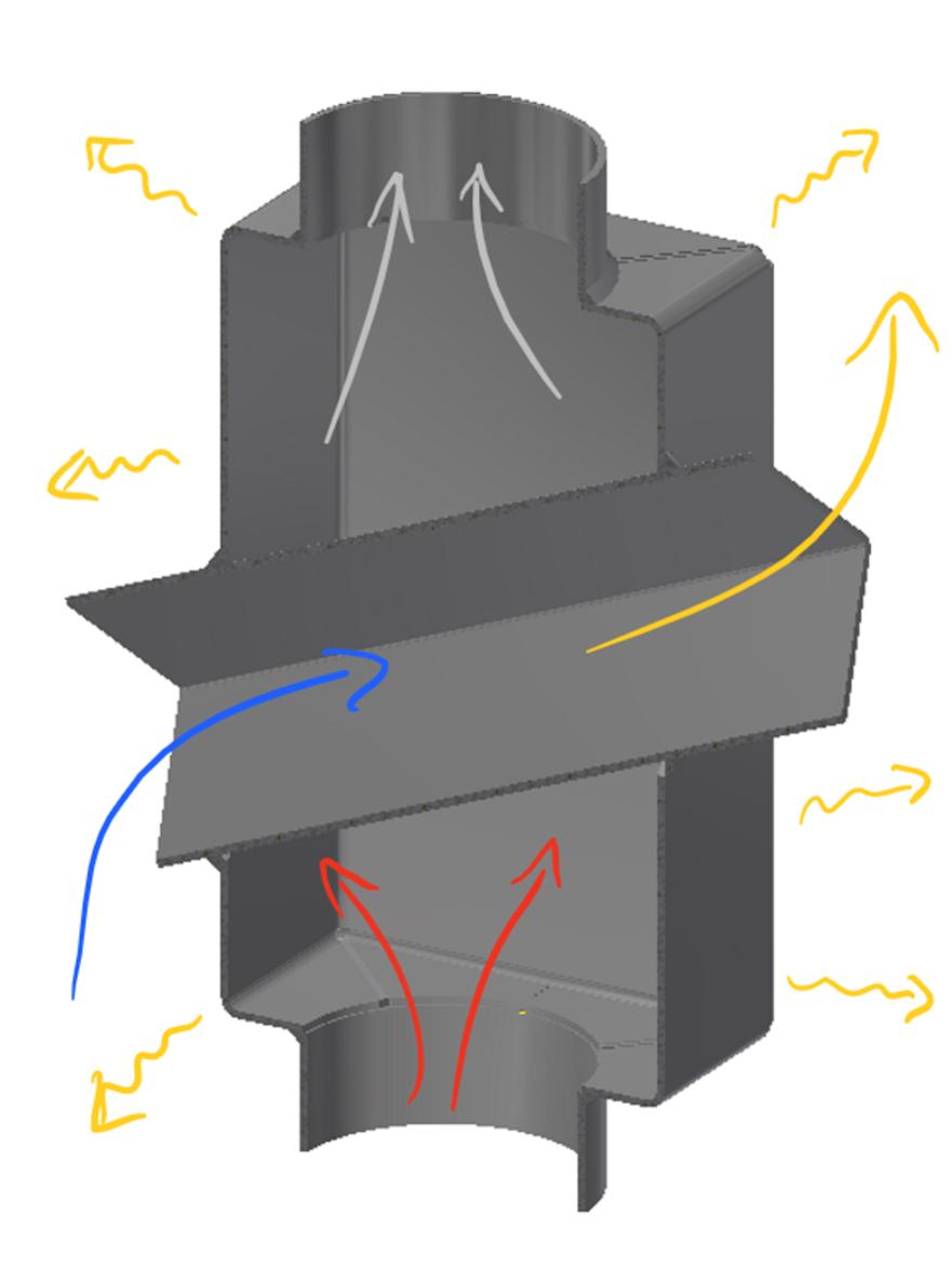

Простіше простого:
Якщо чавунний, то має бути з'ємний.
Нічого особливого, просто надставка, яка забирає надлишкове тепло, знижуючи температуру вихідних димових газів.

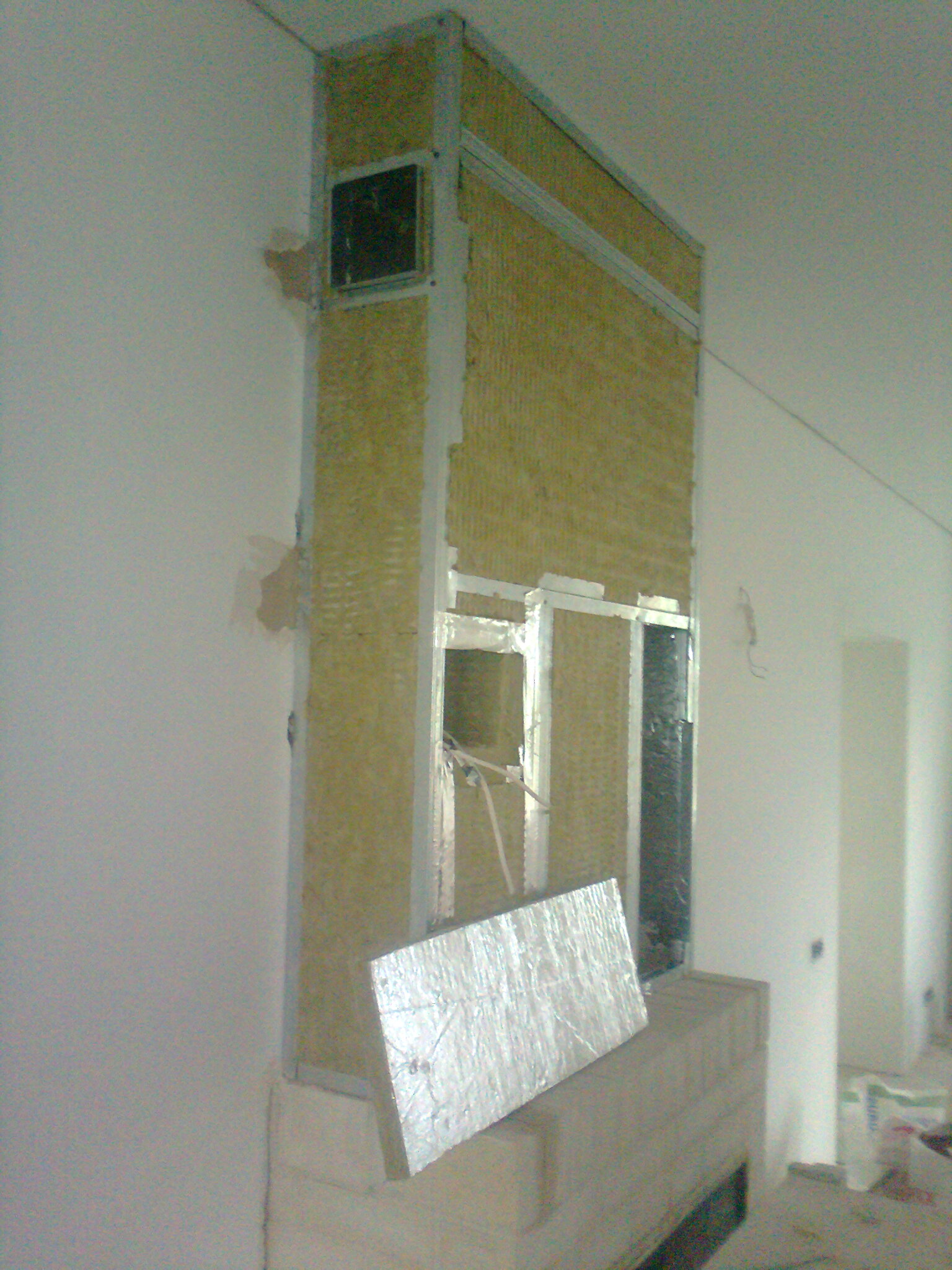

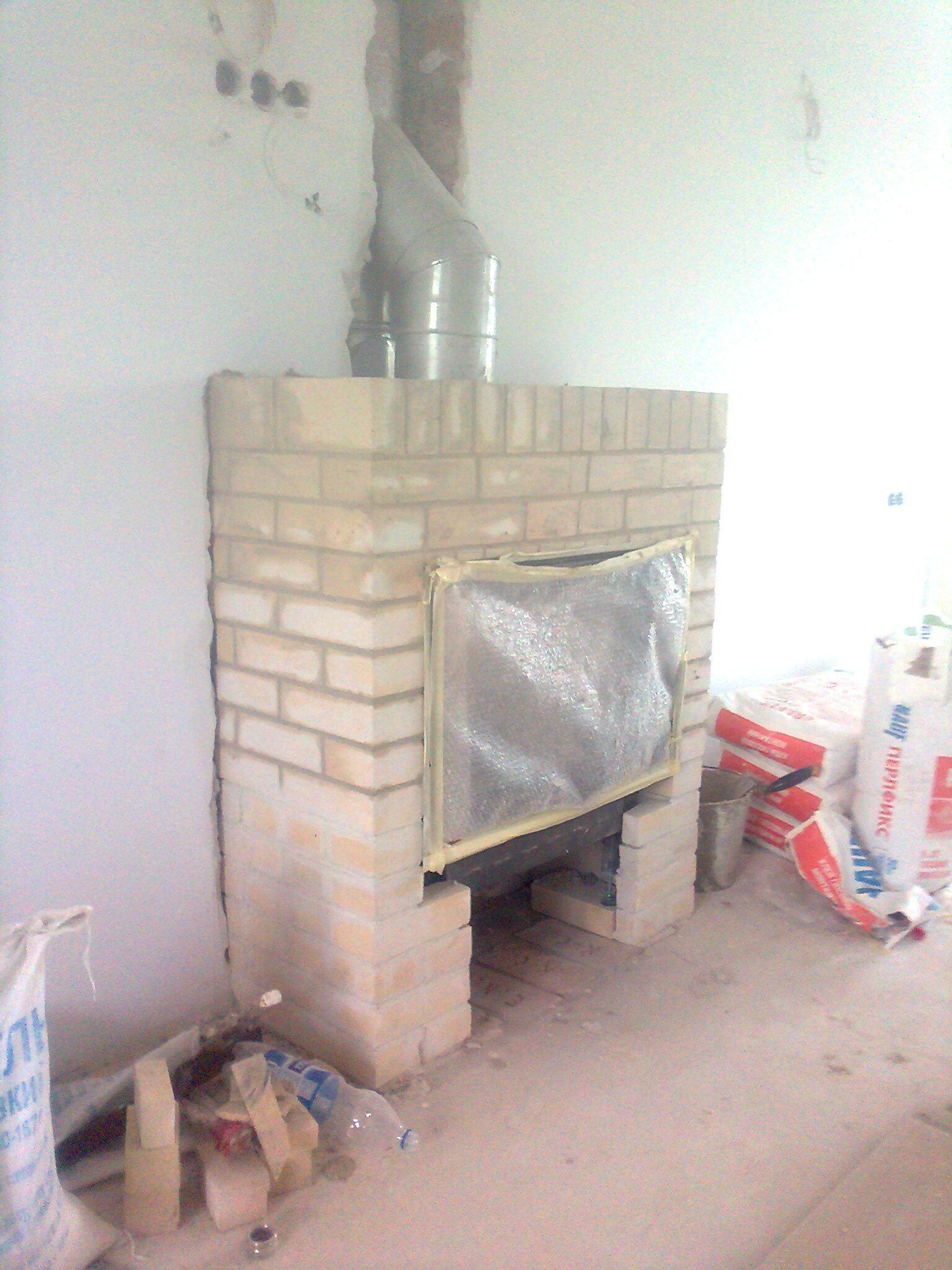

Моему порталу уже 5 лет
Стоимость - кирпич шамотный и мертель из шамотной глины - ставил кирпич сам - спасибо форумчанам за инструктаж
Короб делали маляра
После протопки портал теплый 8-12 часов
Температура на поверхности в пределах 50гр

ПОсле установки конвекционного модуля думаю соорудить короб из шамотных плит.
ВОт тут и аккумуляция и конвекция в одном флаконе. Как думаете?

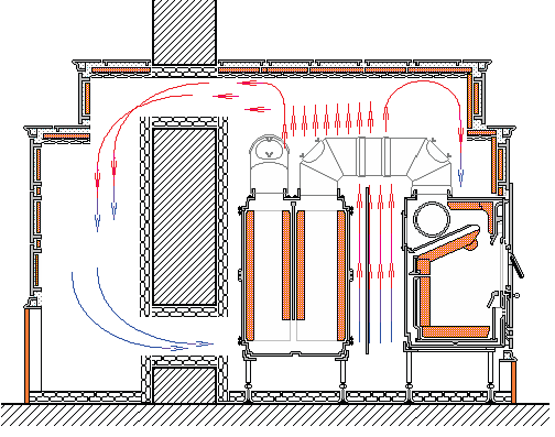

Ще один варіант - насипна акумуляція.
Варите кастрюлю навколо верху топки, ставите товстостінну трубу і засипаєте шамотним піском грануляції 2-5мм. У нас продається у мішках по 25кг, дешеве як борщ.
Приблизна схема результату у долученому зображенні.
Якщо все правильно зробите, то отримаєте до 200кг накопичення і скидання температури до 250С, що таки вже буде добре.

Короб - листова сталь. Це просто ємність. Вона потрібна для того, щоб шамотний пісок не висипався і площа віддачі була адекватна накопиченню.
Ведь.если сделать короб из теплоизолятора(минерит, вата, суперизол) он будет лишь мешать отдавать тепло нашей аккумуляции. Может быть, имеет смысл сделать короб из перфорированного листа(для красоты и чтоб тепло пропускал), или вообще без него обойтись.
Там все просто: через канали чорного кольору проходить дим, між каналами чорного кольору та коробом сірого засипано шамот. Все з листової сталі, товщини внутрішні вказав, товщина зовнішнього - не суттєва. Канали віддають тепло піску, пісок через сталь коробу повільно віддає в камеру. Може більш графічно зобразити?
Простите, я не понимаю на миниатюре, как именно устроены каналы. Но догадываюсь, что ни сложной формы, чтобы сделать поток турбулентным и увеличить площадь теплопередачи. Так?
Всё же приведите более объёмное изображение, если можно.
Но вы меня тоже не поняли, наверно это я плохо объяснил. Я о том коробе говорил, который уже окончательно оформляет камин. Ну, в котором решетки воздушные вставлены, конвекционная камера.
Так, Ви вірно зрозуміли.
Ви праві, я не зрозумів, оскільки ми не вели розмову про конвективну камеру. Конвективна камера виконується з негорючих матеріалів класу А саме з причин безпеки. Найкращим рішенням є шамотне зашиття тонкими (до 4см) плитами, але з точки зору ціни і простоти монтажу теплопровідністю нехтують і зашивають суперізолом. Для конвективної камери це не так суттєво, оскільки валова кількість тепла йтиме через конвективні решітки та скло. Передовим зараз вважається гіпокауст, тобто закритий конутр циркуляції повітря у камері, без конвективних решіток. Саме для такої технології важливим є теплопровідність і тут вже обирають шамоти, спеціальні бетони, теплопровідна Сілка.
