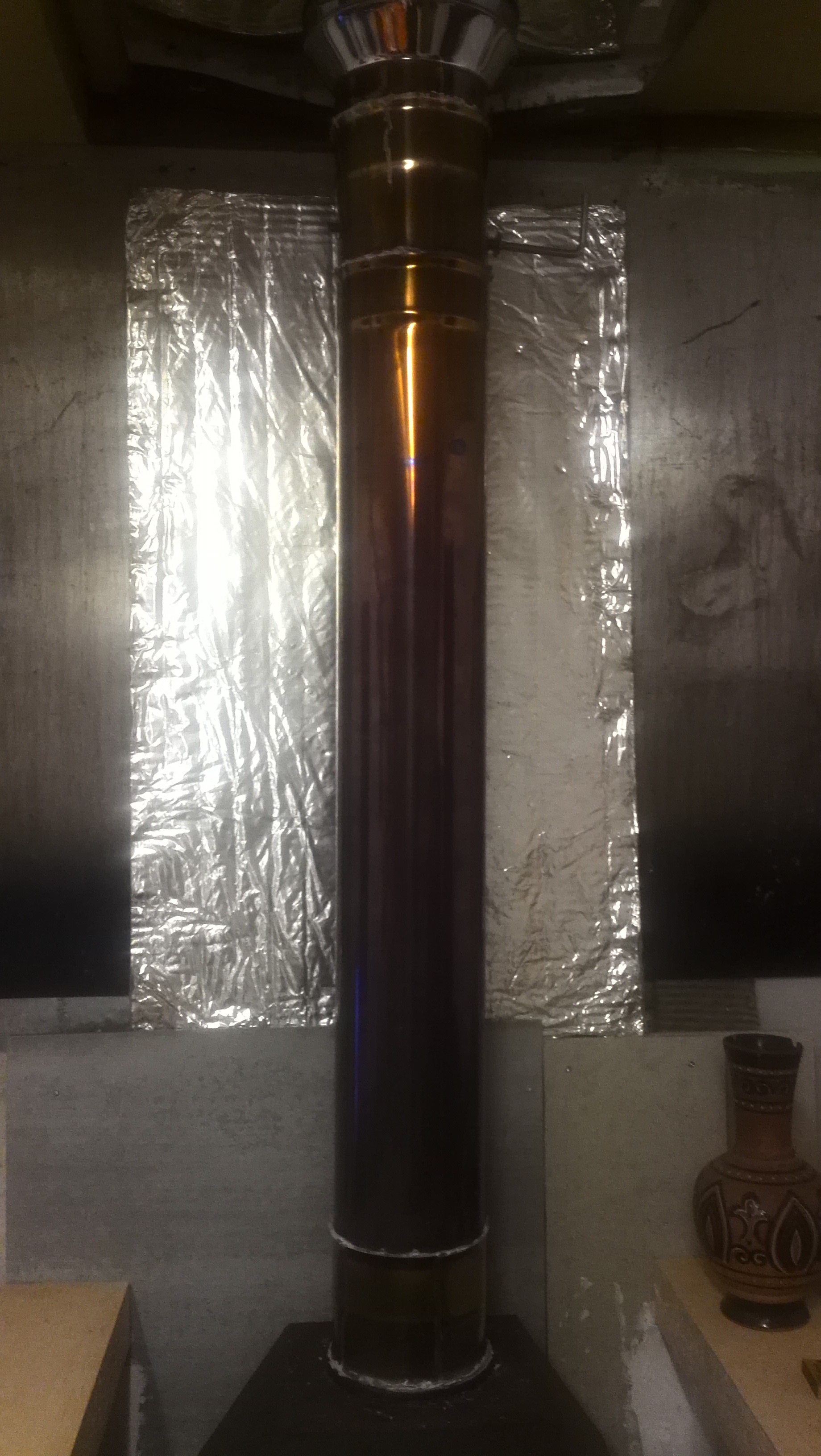

Спасибо. Теперь от теории перейдём к практике. Вот снимок моей дымовой трубы. Как видите, на всей высоте, т.е. один метр, она бурая. Возвращусь к вашим рекомендациям снимать конвективное тепло с примерно 600 мм начального участка.
Вы писали, что выше дымовой поток уже становится ламинарным и теплосъем нецелесообразен из-за того, что внутренний слой потока горячее, чем внешний, касающийся трубы. Может у меня топка такая, что труба раскаляется на бОльшую длину? Может быть, в моём случае есть смысл изготовить кастрюлю для шамотного песка высотой на всю трубу, но уменьшив диаметр кастрюли из расчёта примлемой массы песка? Таким образом удастся увеличить площадь контакта трубы с аккумулирующей массой, а за счёт зауженного диаметра кастрюли уменьшить потери при передаче тепла от трубы песку.

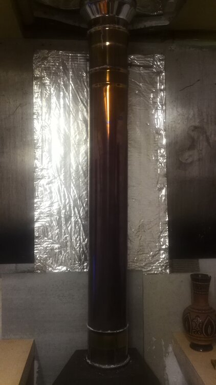

Ту ідею, яку Ви переслідуєте, реалізовано ось тут. Не думаю, що хтось тут щось рахував, але це точно краще, ніж нічого!
Те, що у Вас труба побуріла на таку висоту, говорить про перепал топки. Скільки дров Ви закладаєте за один раз? Як часто робите підкидання? Які дрова та якого поколу використовуєте?
Скоріш за все, Ви перевантажуєте топку. Як варіант, надто велика тяга димоходу.
Якщо заміните внутрішню трубу на aisi321 1.5-2мм, або чорну 3-4мм, то загалом заперечень не бачу, але особисто я не вважаю доцільними такі дії на даному етапі конструкції каміна. Це все треба добре обміркувати: відсутні готові проектні опори, напівзавершений проект, конструкція матиме низьку стабільність, складна у монтажі та обслуговуванні. Я за крафт, але не пришийте кобилі хвіст.

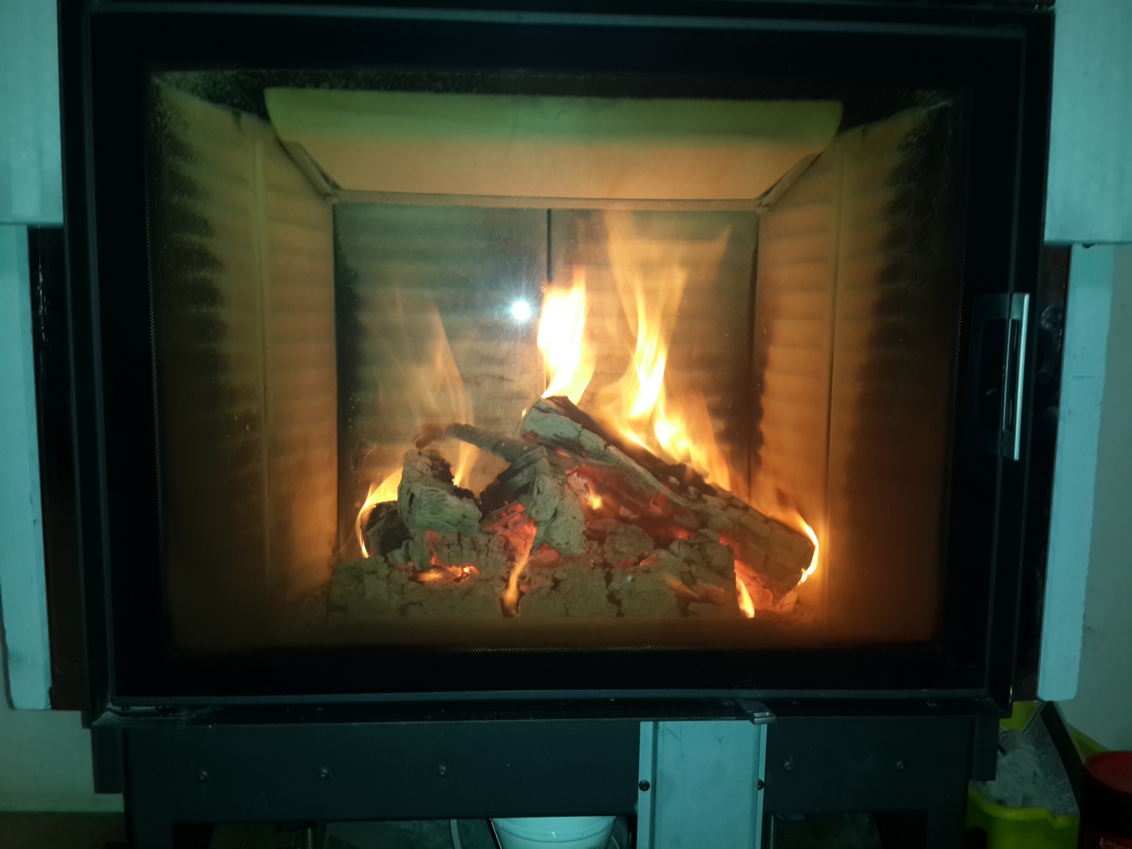

Топлю я исключительно березовыми дровами, сыроваты, но совсем сухих нет,
Одна закладка 3-4 полена, средний вес около полутора-двух кило.
Топлю весь день, с утра до вечера, а что делать? На ночь включаем конвекторы,
Но электричество дорогое, а пенсия маленькая. Поэтому и хочу продлить отдачу тепла.
Тяга у меня большая, вы правы. Ведь дымоход вертикальный, хотя и невысокий, от колосника до оголовка 5 метров. Перед сендвичем на дымоходе есть шибер, но я не понимаю, как им пользоваться (простите, но никто не объяснил до сих пор), закрываю только на ночь, после протопки. У топки есть задвижка снизу, основная, и сверху, чистое стекло.
Обычно, на разогретой топке, хватает верхней, нижнюю закрываю.
Что ещё можно сделать, чем уменьшить перегрев трубы, я не знаю.
Тобто 6кг середня закладка.
Пам'ятайте, що дрова навіть за ефективного горіння згоряють десь на 70% за першу годину. Намагайтесь не накопичувати жар у великій кількості, оскільки візуально може здаватись, що все згасло, але у топці й далі пекло і нове підкидання перегріває топку. Загалом закладка припустима, але тільки для повільного горіння:
Так і треба, все гаразд. Можете стримувати надлишкову тягу під час горіння, але не більше цього.
Спробуйте навпаки: розпалювати з нижньою та верхньою відкритими, а палити на нижній закритій, а верхній відкритій. Технологічно так мало б бути вірно.
Так я вроде так и написал: разжигаю, всё открыто, а когда рагорится, нижнюю закрываю, а верхней хватает для горения.

Не много ли для 9-ти киловатной топки?
Так, багато, але якщо Ви вивели горіння, як на відео, то це є допустимий режим для доцільної ефективності. Ви можете й надалі зменшувати подачу повітря, але це тільки вестиме до зменшення ефективності приладу, збільшенню коксуванню топки, погіршення стану шамоту в топці та димоходу. У Вас конвективний камін, а це означає як ряд переваг, так і недоліків: одним з яскравих недоліків є низька інерційність приладу, тому дрова, що згоріли, швидко віддають тепло, але після прогоряння камін швидко холоне.

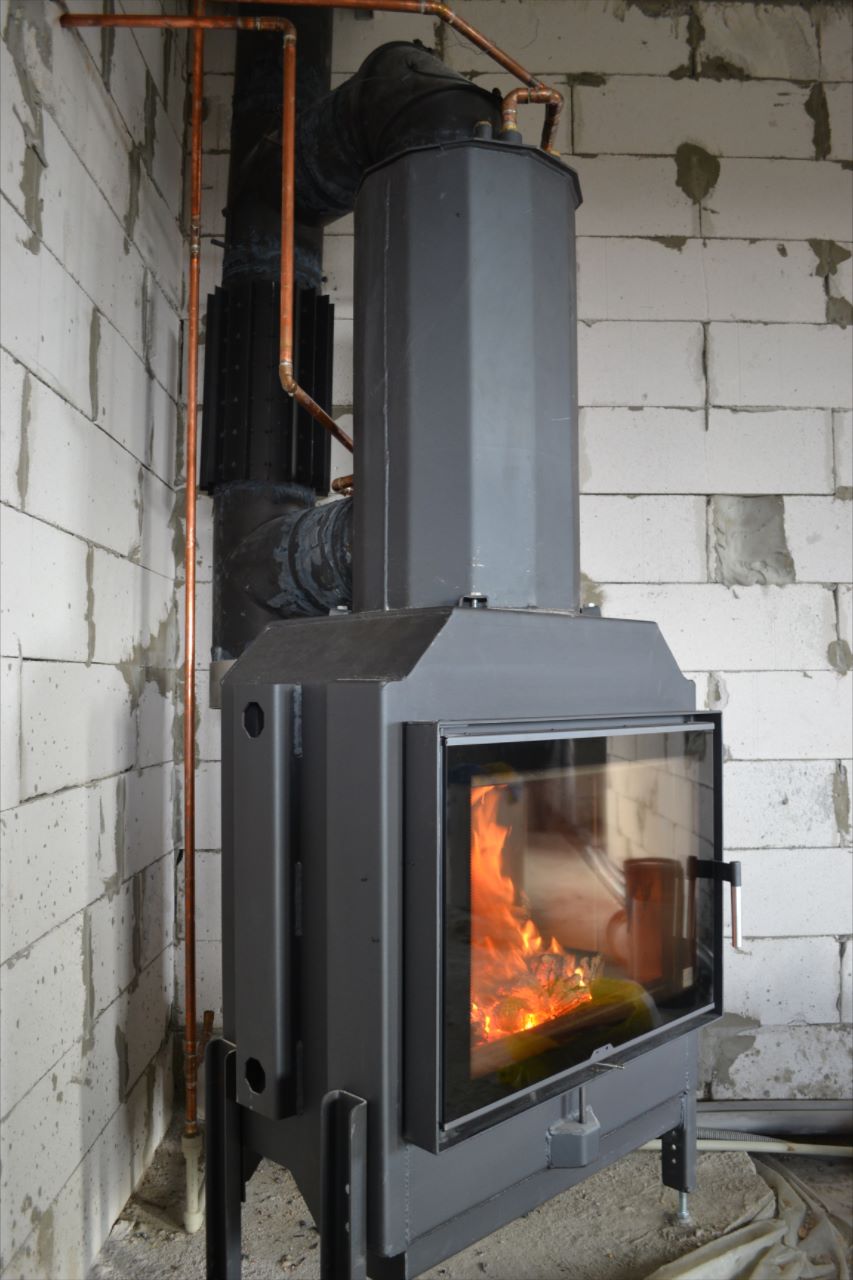

Якщо пояснити предметно, то у додатку є приклад: таку систему було нещодавно змонтовано. Вона водяна і конвективна одночасно.
0-02-05-f9f04b12490b5e87623598ded0668213d26913bb3ae940eb22e0dcfbf019fde3_full.thumb.jpg.da1c27bf16a36fdf4cccd821c68acf90.jpg
