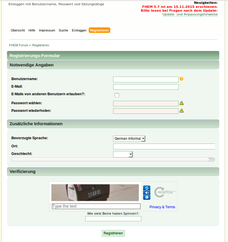

Удалось зарегиться на форум? Мне говорит, что регистрация закрыта или я что не так понимаю?
на fhem forum я зарегистрирован в начале 16 года

А нет там какой-то закрытой ветки для мемберов, где сказанно почему регистрацюзакрыли?
регистрация открыта

[ATTACH]529748[/ATTACH]
Неа, после введения всех данных - на следующем экране будет болт
