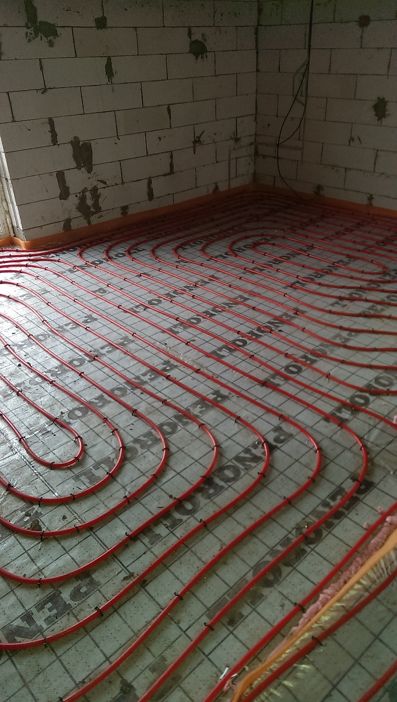

murava Опубліковано: 4 травня 2016 Поділитись Опубліковано: 4 травня 2016 ... как себя ведут клипсы в пенопласте? не вырывает ли их? Смотря какая труба и какие скобы. РЕХ труба без металла упругая и скобы вынимает. Нужно стараться брать скобы с длинными хвостами, либо верхний слой укладывать в эппс. С металопластиком вопросов не будет. Ну, не должно. 1 Посилання на коментар Поділитися на інших сайтах More sharing options...
Николай_77 Опубліковано: 4 травня 2016 Поділитись Опубліковано: 4 травня 2016 Смотря какая труба и какие скобы. РЕХ труба без металла упругая и скобы вынимает. Нужно стараться брать скобы с длинными хвостами, либо верхний слой укладывать в эппс. С металопластиком вопросов не будет. Ну, не должно. то есть в экструдированном скобы держатся гораздо лучше? труба однозначно будет пекс... Посилання на коментар Поділитися на інших сайтах More sharing options...

murava Опубліковано: 4 травня 2016 Поділитись Опубліковано: 4 травня 2016 то есть в экструдированном скобы держатся гораздо лучше? труба однозначно будет пекс... Тоесть однозначно таки да, лучше. Посилання на коментар Поділитися на інших сайтах More sharing options...
naupv Опубліковано: 4 травня 2016 Поділитись Опубліковано: 4 травня 2016 труба однозначно будет пекс... Металлопласт тоже РЕХ или PE-RT:) Посилання на коментар Поділитися на інших сайтах More sharing options...
Николай_77 Опубліковано: 4 травня 2016 Поділитись Опубліковано: 4 травня 2016 Металлопласт тоже РЕХ или PE-RT:) я думаю, murava меня понял о какой трубе я говорю я ему уже весь мозг проел с этими трубами... поехал взял скобу, кусок эппс и пенопласта 25... в пенопласте ни фига вообще не держится... как поверхностный слой отпадает. разве что ложить сетку на дно и к ней вязать. зато в магазине услышал очередной укор, по поводу пенопласта под стяжку - "даст усадку и тому подобное бла-бла" мой аргумент по поводу 35 прочности не приняли .. Посилання на коментар Поділитися на інших сайтах More sharing options...

naupv Опубліковано: 4 травня 2016 Поділитись Опубліковано: 4 травня 2016 в пенопласте ни фига вообще не держится..Да не держится, в ЭППС еще куда ни шло. Есть готовые маты под теплый пол, там конечно пенопласт, но крепкий, сверху наклеена мешковина с разметкой, дающая четко отсчитывать шаг укладки. так вот эта мешковина держит скобу так, что порой бывает нужно трубу сместить, так скоба при выемке ломается. Посилання на коментар Поділитися на інших сайтах More sharing options...
