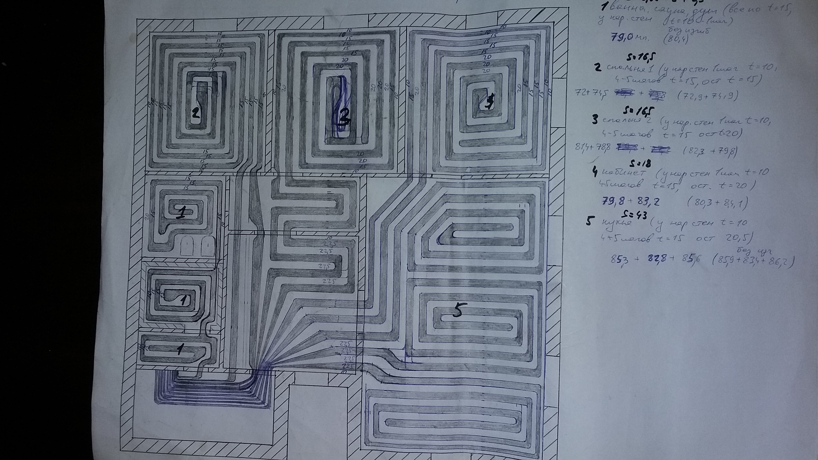

Николай_77 Опубліковано: 7 травня 2016 Поділитись Опубліковано: 7 травня 2016 уважаемые форумчане, покритикуйте мой рисунок, в другой теме критики не дождался хочу теплый пол запитать от насоса конденс котла, без смесительного узла. 2 и 3 помещение -ламинат, остальное плитка. всего 140 м2. ср. теплопотери в самый холод 65 вт/м2. предположительно количество петель 10, длины петель на рис. волнует вопрос количества петель и их длины. Вопросы такие возникли. 1. по пути в 3 и 4 помещ. отапливаю еще гардероб и часть холла, можно ли так... или пустить в 3 и 4 помещения ветки напрямую, а гардероб и часть холла еще одной петлей (петли 82,3 и 79,8м)? 2. не стоит ли в помещение 5 добавить еще петлю (четвертую), сократив немного те 3 петли (по 85,9 83,4 и 86,2м), тогда выйдут 4 петли по 70м примерно, а также изолировать трубы и сгрупировать, которые идут в пом.4? не великоваты ли длины более 80м? Посилання на коментар Поділитися на інших сайтах More sharing options...

Николай_77 Опубліковано: 7 травня 2016 Поділитись Опубліковано: 7 травня 2016 Добавлено через 7 минут если это конденсационник с регулируемым насосом, то нежелеатльно, котел будет зажимать насос ... для радиаторов еще нормально.. Уточнение: если используете гидрострелку, то можно обойтись без смесителя и котел будет в хорошем режиме работать смесителем вы называете весь узел вместе с насосом? т.е. при наличии гидрострелки и отсутствии смесителя, в системе будет только котловый насос? интересно еще одно. если в систему врезать еще один насос, можно ли его запитать от управления котла, чтобы он одинаково с котловым работал? или в котлах какие-то особенные насосы? Посилання на коментар Поділитися на інших сайтах More sharing options...

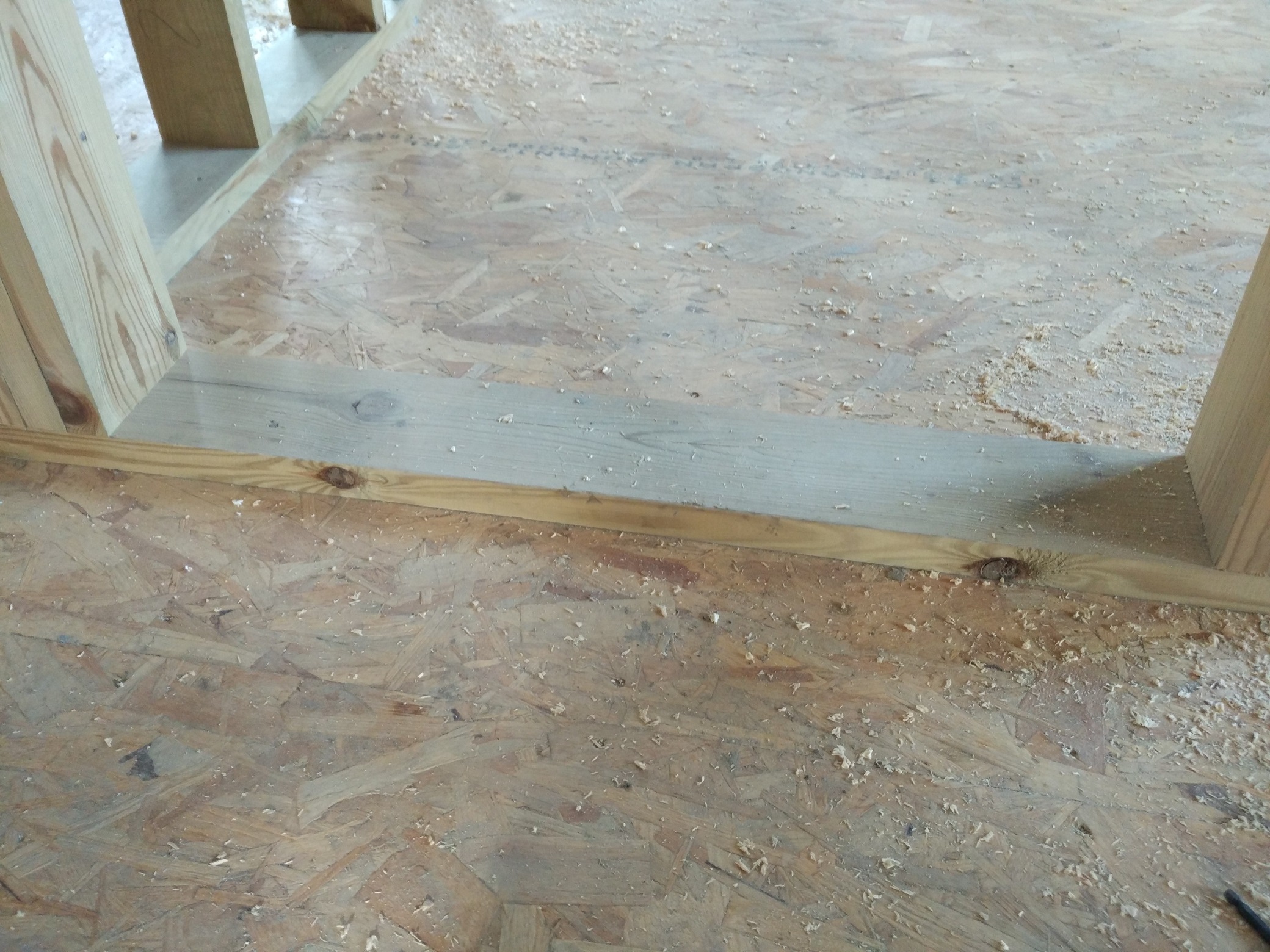

Xenotron2 Опубліковано: 8 травня 2016 Поділитись Опубліковано: 8 травня 2016 Пінопласт-краще, конденсату немає, дякую за підказку ! Щоправда, тепловтрати показує - однакові. У вас 1-й и 3-й варианты идентичны - с воздухом вместо пенопласта. Утеплятся изнутри - это надо быть очень оригинальным человеком. Срежете себе 10см внутреннего пространства и поимеете головняк с точкой росы в середине капитальной стены. Подскажите как делается заливка стяжки в дверных проемах с деревянными порогами в них. На фотках примеры на 1-м и 2-м этажах. На 1-м этаже высота деревянного порога около 12см от чернового пола, стяжка планируется 4-5см с уровня 8см от чернового пола. На 2-м этаже высота порога 4см от чернового пола, стяжка планируется 4-5см от уровня 2-2.5см от чернового пола. Надо ли удалять верхний брус на 1-м этаже и единственный брус на 2-м этаже, чтобы стяжка нормально залилась в полную толщину? Посилання на коментар Поділитися на інших сайтах More sharing options...
Сергей_84 Опубліковано: 8 травня 2016 Поділитись Опубліковано: 8 травня 2016 смесителем вы называете весь узел вместе с насосом? т.е. при наличии гидрострелки и отсутствии смесителя, в системе будет только котловый насос? интересно еще одно. если в систему врезать еще один насос, можно ли его запитать от управления котла, чтобы он одинаково с котловым работал? или в котлах какие-то особенные насосы? 1. Смеситель-это узел с насосом и смесительным клапаном 2. Если есть гидрострелка, то в любом случае возникает необходимость допнасоса. 3. Не все котлы позволяют запитывать внешние насосы от себя. 1 Посилання на коментар Поділитися на інших сайтах More sharing options...
y-dom Опубліковано: 9 травня 2016 Поділитись Опубліковано: 9 травня 2016 если это конденсационник с регулируемым насосом, то нежелеатльно, котел будет зажимать насос ... для радиаторов еще нормально.. Уже разбирали этот вопрос. Нет конденсационных котлов с автоматическим регулированием напора и подачи - есть возможность настройки характеристики при помощи программирования автоматики. Поэтому нужно выбрать котел и посмотреть его характеристики - обычно для теплых полов 140 м2 встроенного насоса в котел 24 кВт достаточно. 1 Посилання на коментар Поділитися на інших сайтах More sharing options...
Сергей_84 Опубліковано: 9 травня 2016 Поділитись Опубліковано: 9 травня 2016 Уже разбирали этот вопрос. Нет конденсационных котлов с автоматическим регулированием напора и подачи - есть возможность настройки характеристики при помощи программирования автоматики. Поэтому нужно выбрать котел и посмотреть его характеристики - обычно для теплых полов 140 м2 встроенного насоса в котел 24 кВт достаточно. В том то и дело что разбирали... и там пришли к другому выводу.. К примеру Vaillant ecotec 30 в характеристиках указано.. 1300 л/час при дельта 20 остаточный напор 25 кпа 140 кв м ,это грубо 10 квт-14 квт , это расход 1700-2500 л/час при дельта 5... При таком расходе исходя из графика насоса остаточный напор падает от 10кпа до 0... А греть пол с дельтой 10-20 как-то не сильно правильно.. Притом я бы не играл в такие игры с конденсационниками, им лучше обеспечить дельту между подайчей и обраткой поболее для улучшения режима конденсации, поэтому считаю гидрострелку при отоплении только теплыми полами обязательной, она как раз подымет дельту до 10-20 градусов. А для котлов от 37 квт Вайлант вообще четко пишет , что она ОБЯЗАТЕЛЬНА при любом варианте конфигурации системы.. Посилання на коментар Поділитися на інших сайтах More sharing options...
y-dom Опубліковано: 9 травня 2016 Поділитись Опубліковано: 9 травня 2016 Большая часть домов в Германии, Австрии и др. обогреваются исключительно теплым полом. Конденсационные котлы применяются на теплый пол без гидрострелок при условии, обеспечения требуемого расхода. Расчетный перепад на теплый пол 10 С. Важно выбрать модель котла и посмотреть ее характеристики и инструкцию по монтажу. Этот вопрос я задавал сервису Вайлант и получил подтверждение. Аналогично по Будерусу и Виссманн. На форуме иногда проскакивают мифы, которые ничем не подтверждены. В силу языкового барьера наши специалисты, к сожалению, варятся в собственном соку. Посилання на коментар Поділитися на інших сайтах More sharing options...
