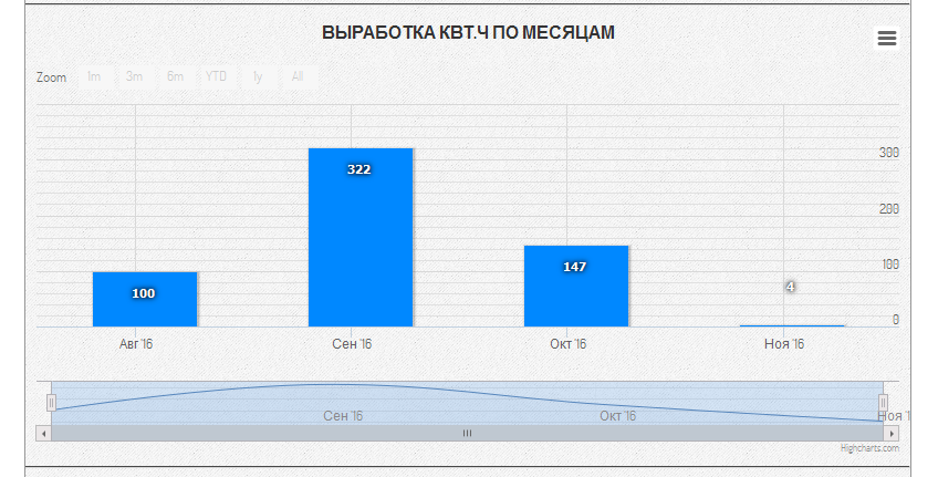

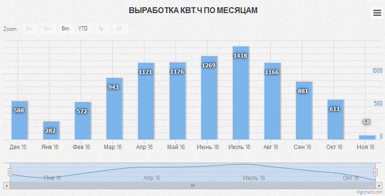

а вот пример, почему в 2 раза большая площадь лучше.

либо, в 2 раза большая площадь на китае.
