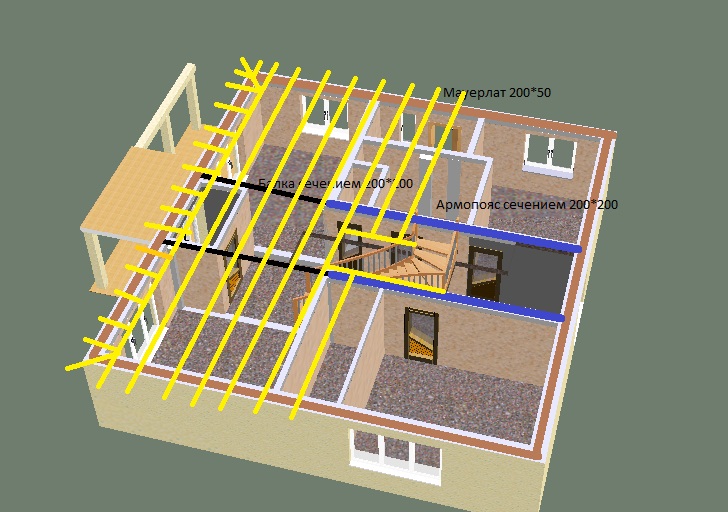

Если взять мой вариант, то у меня на армопоясе будет маурелат и на него лягут балки перекрытия. Поскольку основная нагрузка будет ложится на несущие простенки, то в местах где их нет, будет несущая бетонная армированная балка сечением 200*200, а на самом простенке я буду делать армопояс таким же сечением, только арматура 8-ка и реже хомуты повязаны будут.
Поскольку деревянные балки перекрытия будут выступать наружу ещё на 70 см за край стены и стропила будут ложится на край балок, то такого "вертикального" армопояса будет достаточно, что бы выдержать все нагрузки по кровле.
Балки перекрытия будут стягивать стены, а высота армопояса 200 мм на мой взгляд лучше чем 150 мм и никуда они не денутся.

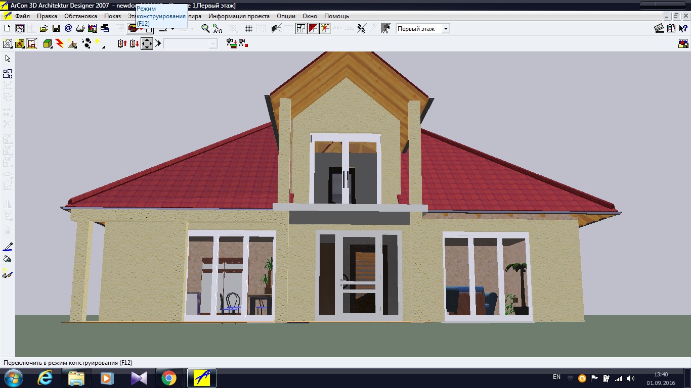

В Арконе не нашёл как сделать такие балки перекрытия (пока только учусь), по этому дорисовывал в Paint, так что за художества не гнобите...
А вот окончательный вариант будущего дома. Из изменений: перенесли вход и тамбур, расширили дальнюю комнату за счёт коридора (ещё не дорисовал, но уже заложил простенок).

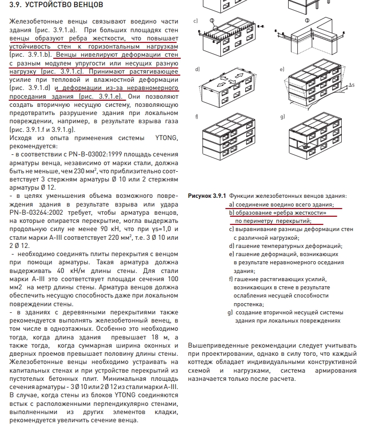

Михаил Викторович, Вы подкупаете своим старанием и трудолюбием. Мне кажется в этой точке Вашего рассказа о стройке аудитория затихла... А форумчанине Gitan и S1LENSE пытались обратить Ваше внимание на что-то важное и, возможно, еще поправимое.

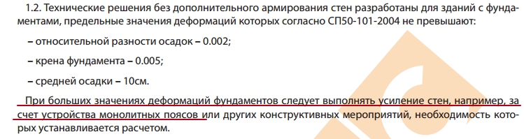

Как застройщик застройщику - попробуйте проконсультироваться с конструктором, который сможет нести ответственность за свою консультацию. Лучше перебдеть.
У Вас фундамент плита, при чем высота ребра 200мм. Это не такая уж и жесткая конструкция. И дополнительные меры не помешают.
В ГБ стене устраивается монолитный пояс, который среди прочего, служит средством обеспечения дополнительной жесткости.
ytonggerg.thumb.jpg.1a81ee9f1f134964c6a7d897f9b717b2.jpg 808115010_.jpg.08fc7427da65f79f42c466db4f59c09b.jpg
Встречал в сети мнение конструктора, что венец будет эффективно отрабатывать такую задачи, если его ширина будет не менее 2/3 ширины стены. При ширине блока 300мм это 200мм ширины армопояса. Имхо для УШП и ГБ лучше делать армопояс 200*200
И еще по энергоэффективности.
Желательно чтобы все елементы конструкции стены были как можно ближе по теплосопротивлению, а для перемычек/армопоясов лучше чтобы их характеристика была еще лучше чем у остальной стены.
Для примера у вас стена 300мм Д400. Еe U: 0,37 W/m²K
Устроив пояс ГБ100мм+Бетон100мм+ГБ100мм получите U: 0,52 W/m²K, то есть на 40% хуже чем показатели стены.
Это не очень правильный подход в принципе, особенно в местах где у Вас организуется стык двух конструкций (стена-перекрытие), поскольку угол стыка и так слабое, с теплотехнической точки зрения, место.
Если с внешней стороны положить 100мм ЭППС (λ0.035) + 200мм жб армопояс получите U:0.32 W/m²K, тоесть лучше чем у стены.

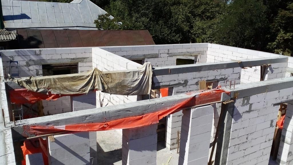

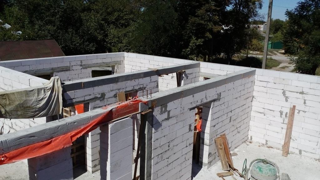

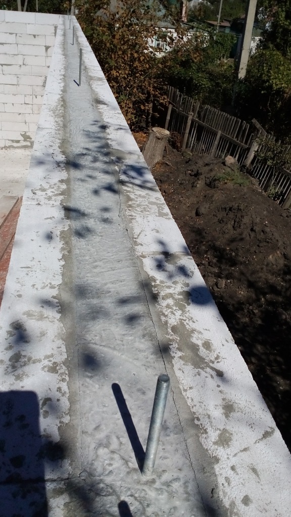

Залили армопояс.
По стенам: ширина 100 мм, высота 200 мм;
Армопояс+балки по простенкам: ширина 200 мм, высота 200 мм.

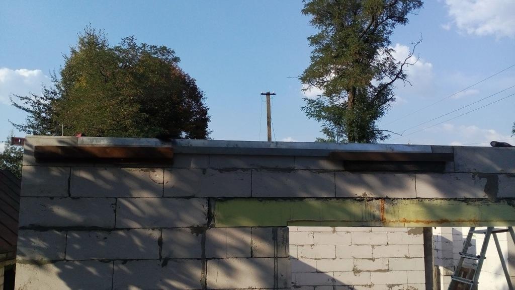

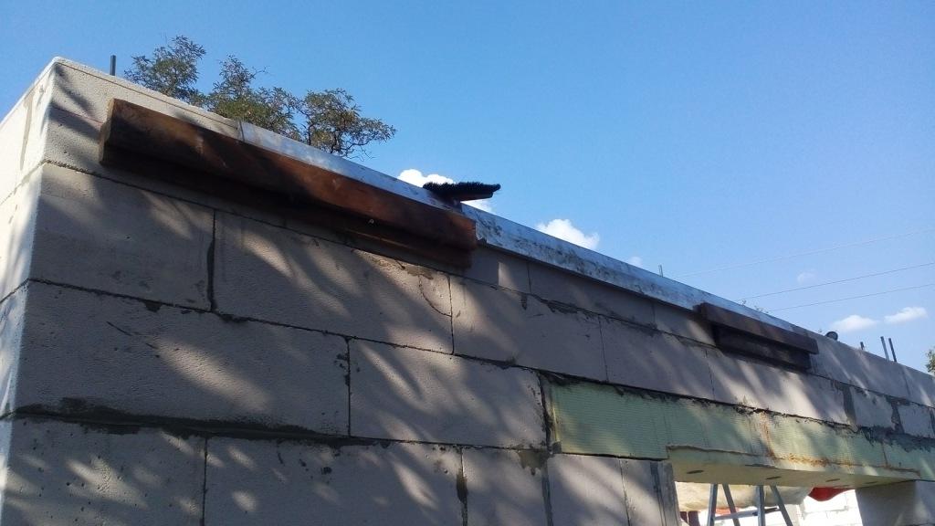

Выравниваю небольшие перепады +/- 4 мм под мауэрлат. Может это лишнее, но мне кажется, что нужно получить под мауэрлат идеально ровную плоскость.
Из планок соорудил две подставки под правило, выставляю по уровню и ровняю тёркой по ГБ.

В общем, по надёжности моего армопояса шириной 100мм и высотой 200 мм.
С конструкторами я не общался, но с физикой и моментом силы я знаком.
Есть два типа монтажа стропильной системы кровли:
1) с запилами стропил и опиранием их на мауэрлат,
2) стропила опираются на балки перекрытия
В первом варианте на армопояс будет действовать две силы: 1) сила тяжести кровли вертикально направленная вниз, 2) поскольку кровля будет стремится в этом варианте сложится в центр дома, то на армопояс будет действовать горизонтально направленная сила (не придумал другого названия) распирания стен. Значения этих сил я не расчитывал. Для уравновешивания этих сил и создают армопояс: ширина армопояса направлена на уравновешивания горизонтальной силы, а высота - вертикальной силы.
Во втором варианте на армопояс бедет действовать только одна сила - сила тяжести. В этом случае большую роль уже играет не ширина армопояса, а толщина (попробуйте согнуть линейку вдоль разных плоскостей).
Ниже прилагаю планируемую конструкцию перекрытия и стропильной системы.
XjkSo7aq1c-vMoN3yVeryKnPtM9pxw97fsAg9b8HrqgVKnD5kOMBIfj0Tdt8i4U8upQymHnxvA3N0auXp1ujDTNgi6uItMLyPm8qaQ3Fp0pItGJusupvxmNk0HdF5aai-rZH5yfc6smgnxSVztTd0_OjTCmFgqFIBRqgBBKvkjcl3SUAviQbt3cZ85_EAfhe6jt3AtvlKGPwhCsvevOAdfb4q0cosco06zC6DjvSCo-UWED29irszA06-10WZ88IezaaJfTAQwEXok5JS58GEkWemISpI2S483vTNc7mnZXtLh6I9OtmKq-F5aDY1xFdfaoBZxQJLUpglS7xdXH1W8RZ6QKTMG1Ue6HyTIf0piC-hGwqYKATvBMa09XWYdeSvEJsRwrL5J_qh_3vwqPwKSoSbfk2zOKaBtEeDeisypW14MEzvF_PX1KpboNLGgUcWa64aYF-Agb37Qg2jwEf7PKp0s3Miwa-IEPr1gC-YPNrprmyYBGqvdhgK1qERE6PwO9OofUJlkCk4qsV2rbdagbiOWqkus-6ozZjzn-ePWhN3QYXWIlw2zEkTQDdezkXwNwDgweiJAC43IoFhtwYG1Kbo7oANwIXNooWfc8uNumtkZcE=w308-h193-no
Планируемый пирог перекрытия:
- балки сдвоеные 200*50+200*50 с промежутком 50 мм
- стропила 150*50
- мембрана
- рейка по стропилу 50*50 (организовать вентиляцию между ОСБ и мембраной)
- обрешётка 100*25
- подкладочный ковёр под битумную черепицу
- битумная черепица

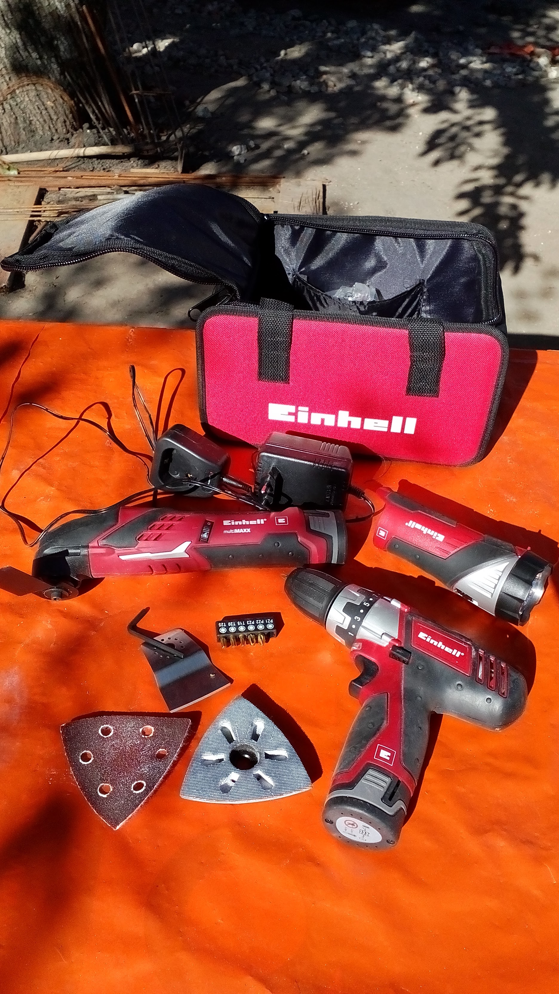

Некоторое время назад, зарядное устройство к шуруповёрту осталось на улице на ночь и намокло под дождём, а утром, после непродолжительной сушки, было включено. Что произошло дальше с ним, смысла особого рассказывать нет. Отвёз в мастерскую на ремонт - долго и дорого. Купить новое - на 10,5 В нет, даже у родного производителя, не говоря о том что аккумулятор Li.
Вернувшись на сайт производителя (представительство в Украине), под условным немецким брендом Einhell (made in China) нашёл у них такой же шуруповёрт стоимостью уже под 1800 грн и напряжением 12 В. einhell-shop.com.ua/index.php?productID=1403. В это время у них проходила акция: шуруповёрт, многофункциональный инструмен (я не знаю как он точно називаеться, так они о нём заявляют), а также led-фонарик, 2- аккумулмулятора, зарядное устройство, разные насадки, сумка. И вся это радость за 2201 грн.
То что это Китай, я не боялся, шуруповёрт две стройки уже пережил (три года работает без проблем). Больше всего поразила работа интеренет-магазина: всё чётко, с регистрацией, подтверждением, перезвоном что увидели оплату, перезвонили что отправили заказ, отправили смс с номером декларации. заказ и оплату произвёл после обеда одного дня, забрал с Новой почты в 11 утра на втрой день. Заказы свыше определённой сумы, отправляют за свой счёт.
Если честно, я первый раз получил такое удовольствие от работы с интернет-магазином. В основном они меня бесят и раздражают, а тут всё наоборот.
В общем, вот что пришло
