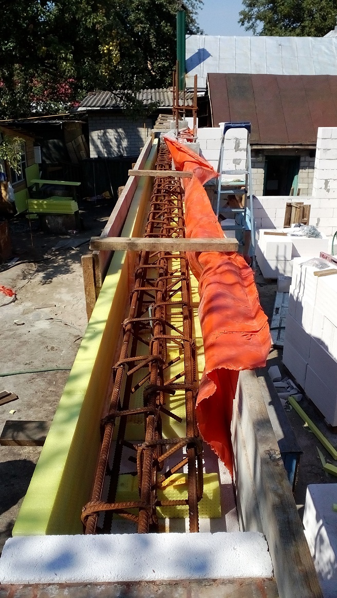

Еппс буде ззовні і знизу перемички?
На великих пройомах саме так і буде. Ширина залізобетонної перемички буде 26 см (товщина еппс 4 см). А на меньших пройомах ширина залізобетонної перемички буде 16-17 см, з середини планую закласти обрізки газобетону по 10 см.
Не мало висоти перемички 16см. на великих вікнах?
Я думаю вистачить. Ось армування перемичок на ширину пройому 220
9HidT7pCj55Uvi6BMZQBIz1UeqCbcOrUjKkcxBBb89R9oejjvuyzaqgeODLuV568Qlnlmv2OGBu_49Zgsq2xeQrIF5b_wE7TGrvarLia3wNpwApqWTY3nEaHzKO6W1CuezfpuMXWkSbbnJqmWBi5iSORHXP80MG8Ck3QNgs3hdxUrCn7z0b6FJOqiAXU5QxMv8hYWiJXqkfZd9eTgETHq8z_9fgxEcOjnh0a3mBOnUd0a4plnLUvxeCKcM5yYhsPGWeL1i9Y40XDwrotaBUdoSb7Hh46Qrma9zdTUDB2_faatDZ7fbDhU9YZYDv_96A_cFT8_8SrhjIj8Vh295wfAedK9zwIrC5UykR6XhHPFCPDI9eMWG_rvD3BPQR_hjaM7Ou36hFJFBJeL-kbs0kgrLdtL1thBTuwDlL8y4qfGvIoARGkI2TCCPdYJm7sbV2iskmf4cvy0mJLlaYeCBr_VogI8IUui_uOa1acduWSSbk0pcpqDvZnS2Iq6JcLwVa8oGUpylcXGvagcu_IzXMBc4cIW3UZ_EvxWUSzdMUXgHUaECMkHMYsmoAiPsRoUPCpzWLHUC5giINxFkSiu21FM1My9Umd6mQ=w526-h935-no
Армуванні серйозне, який розмір шир.вис.такого армуванні? Чим обгрунтовано вязати рамки на 4 арматури і знову на 4 із зміщенням замість зразу всі 6 прутів?
Банальним прорахунком. Взагалі мало бути чотири прути. Коли визначались з розмірами хомутів, я за основу взяв паз U-блока шириною 300 мм. А коли вони (хомути) були вже готові 100*120, в мене закрались сумніви в правильності майбутньої перемички. Співставивши розміри хомута та поперечного перерізу блока 200*300, зрозумів, що вфгня виходить. Щоб не марнувати вже зроблену роботу по хомутах, вийшли з положення таким чином. Тому й вийшло аж шість прутків в балці перемички.
То розмір повязаної арматури 20*12см.?
Якщо бути точним, то 18*12

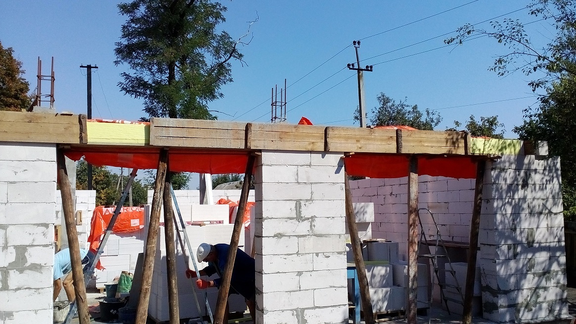

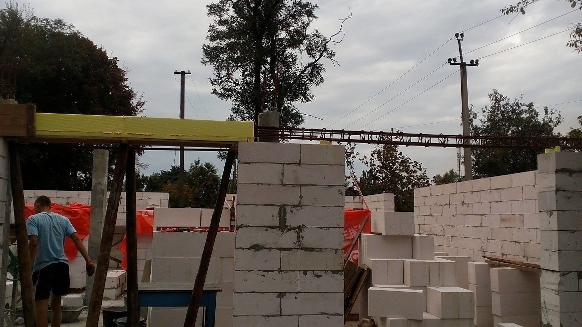

Заливаем перемычки.
Выбесили они меня немного... Вернее установка опалубки и подпорок...

Все У Вас добре тільки чому арматура така ржава, де ви її тримали? По кутах рамок(їх я зробив з катанки 6мм.) мене вчили трохи складніше вязати дріт, так щоб фіксувати горизонтальну арматуру в двох площинах. Бетон на перемичках вібрувати будете?
На вулиці вона лежала, під відкритим небом. Я не бачу в цьому взагалі ніякої проблеми, що з нею станеться, коли бетон затвердне і туди не буде доступу вологи?
Всі колони та перемички в'язав тесть, в нього десять років стажу на арматурі в промисловому будівництві.
По великому рахунку, коли залиється все бетоном, абсолютно ніякого значення не буде мати яким способом в'язалась арматура. Вона буде працювати однаково у всіх випадках. Різниця була б тоді, коли б арматуру переднятягнули, як в промислових виробництвах.
Лише поштрикаєм кусками арматури і все.
Вібратор досить гарно ущільнює бетон, витісняє з нього повітря, з вібратор ТП можна заливки густіший бетон що є краще в плані водо-цементного співвідношення.
Для перемичок та балок висотою меньше 40 см не рекомендують застосовувати вібратори, оскільки йде розслоювання бетонної суміші (щебінь опускається на низ, а цемент з піском піднімається на верх).
Логічно, як бути з перекриттям вібрувати чи ні? Якщо на вібростолі роблять бруківку то це не те саме що вткористовувати вібратор?
Такий ефект може бути в наслідок надмірного вібрування бетону з підвищеною рухомістю. З відносно густим та без надмірного відбрування розслоювання не відбудеться. Я використовував вібратор на всіх конструкціях.

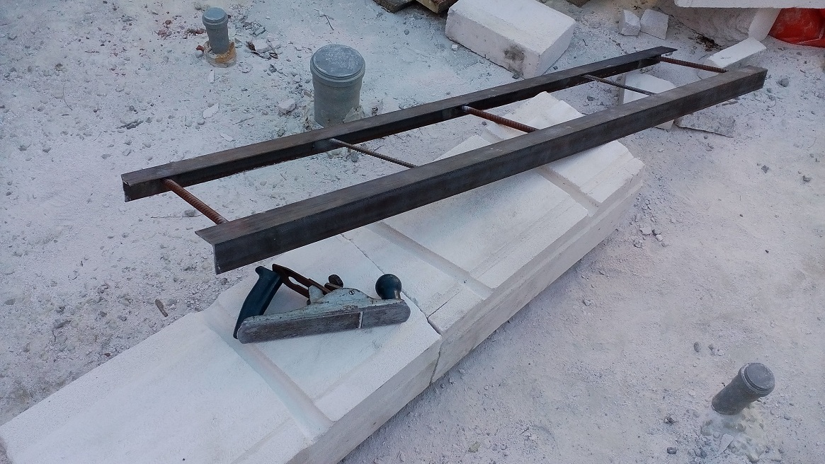

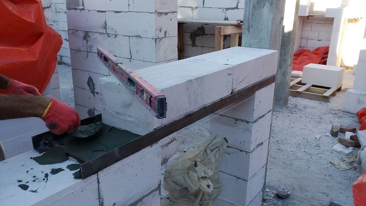

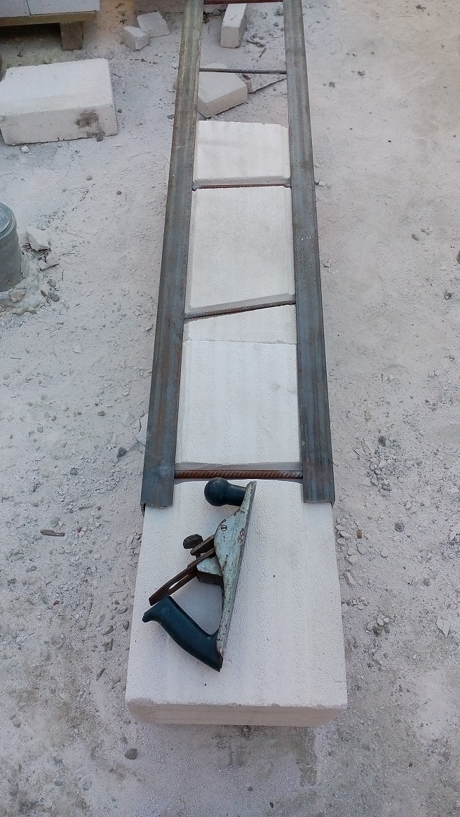

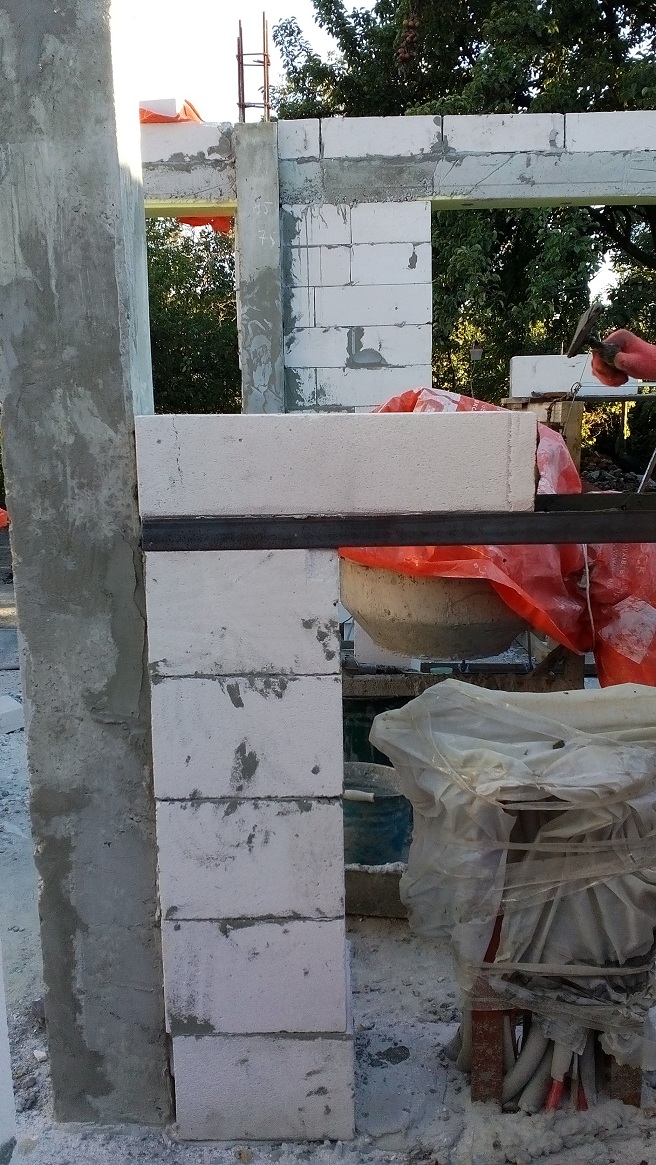

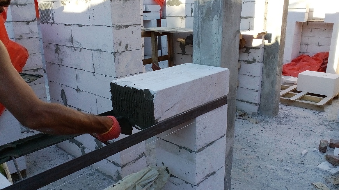

Выкладываем несущие простенки и стал вопрос в перемычках для них.
Поскольку это внутренние стены, то и перемычки решили делать с уголка.
Сварены "лестницы", подгоняем газоблоки под плотную укладку и чтоб "заподлицо" с площадью простенков.
Как оказалось, для этой цели очень хорошо подходит старый рубанок по дереву.
Ниже результаты.xjiIoeNFqLxT3-IDWOb0oSY65ZbhSkQd1k5r4S2Wm43Bram-nc-P3w_Q-g5SbHBuUMM0IbfxIgCql2UCo7DLeztnbmikGxIKcqHjzCN2LRwLyULTayCKAllBefqyiH2bJC7LM_F9ihBRvCe0Fx31ZuHg8RSgcLJ3QilqRGOh2Lln7rNWpMq3abY43VIz7P0Gmv01ZGV2zIBL_XPOcdCJppSo3tl3PsM22BEk8wKTpm8VLhl1trHCjNk-mArnQnfl6EmF71yH_bTk9Sl5bGpuXPp5Qq-Ehfl0CWkOuQ_u8zdIXG0QcKdszjne52hIE-BtnLO7hC9G3fUnaDuFvJVm8YNKo8I0VVu2PzlgSp6SZ-veYfIxL7jMfPKL6KSW7Dvu1DZ03Fyew4d3TeT2U1iZqxQ4cQW-urtVsEw9OUD-I-eS7t7W2GLl9Igzbj_7Tvafw4wivNwuk8GXKvpuHg2oEf8DNQ6zHolDKDrUvT25nLHUkfL8Q5tLJflxqcRi-gfRzvCboaQxXeYVlZLYpyK-vt04NqLQZP5LG7UjcXjCW9Pgy76g0ao-5LqE4hDZT61hdNDVp3nJf9k3O3yWO2i5tfA2fQft0_jyu6EYejW_c3E1n_dk=w1663-h935-no

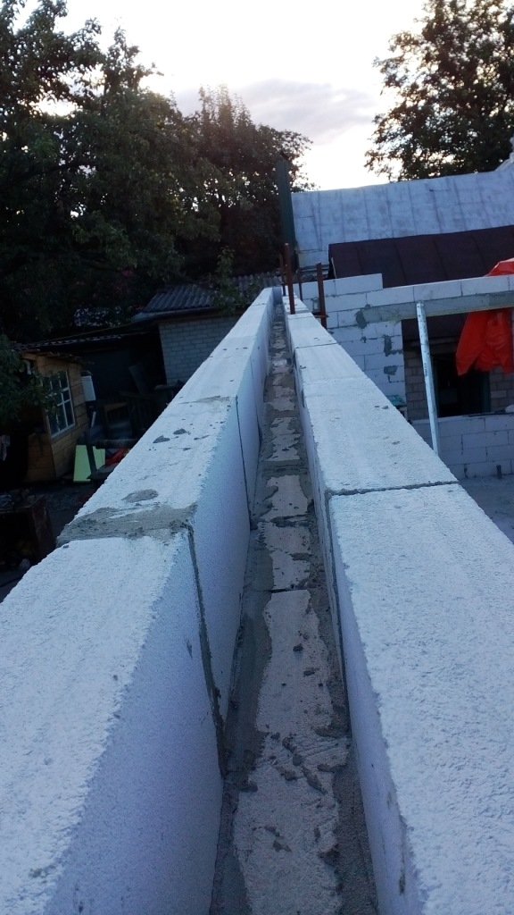

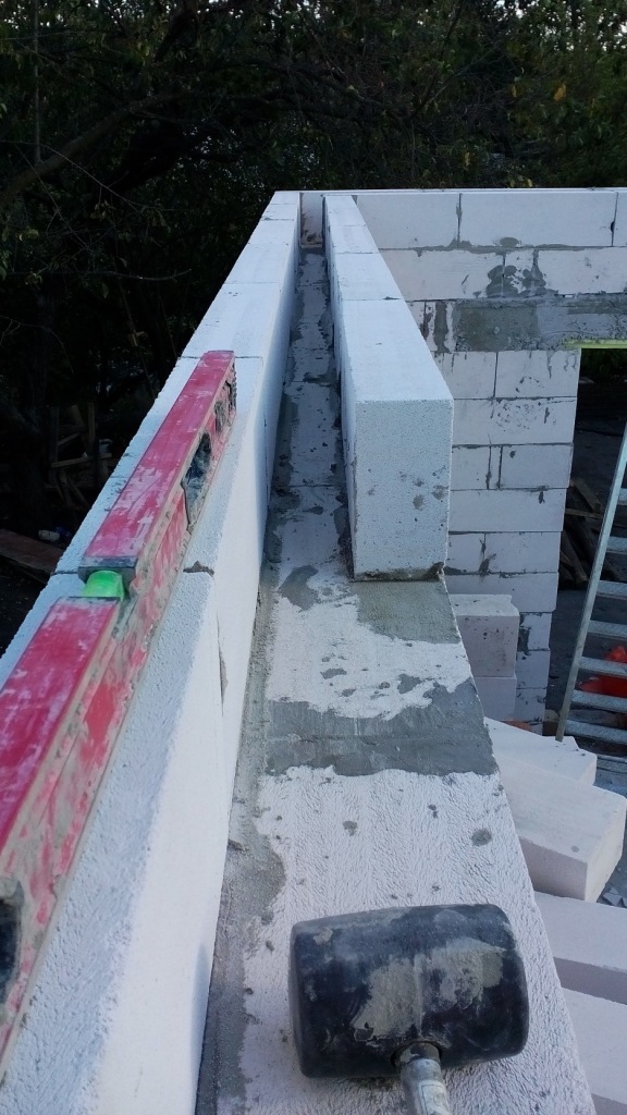

Решили армопояс сделать вертикальным 10 см ширина и 20 см высота, для этого укладываем по периметру газоблоки 600*200*100.
Несущие простенки будем армировать в горизонте, по краям приклею эппс для несъёмной опалубки и зальём. Ну и будет две балки. По ним фото позже будут.

В воскресенье планируем завершить работы по заливке армопояса и уже в понедельник ехать за "дровами" для крыши.
В проекті такий армпояс?
Якщо вважати, що я сам малював проект, то тоді так, в проекті))).
Взагалі, саме такий армопояс в нас виходить з декількох причин: 1) параметрами заглиблень стандартних U-блоків виробника 500*300*200, 2) за відсутності у нас таких U-блоків і присутності 600*100*200, 3) небажанням займатись художнім вирізанням U-блоків зі стандартних, 4) бажанням мати утеплений армопояс, 5) мати міцний армопояс.
www.aeroc.ua/produktsiya/u-obraznye-bloki/item/151-primery-armirovaniya-sborno-monolitnykh-peremychek-s-primeneniem-lotkovykh-blokov - тут всі параметри армування перемичок.
В наступному будинку, я буду застосовувати готові перемички а також U-блоки виробника. Це зекономить купу часу, нервів, клею і алмазних дисків для роботи по бетону
