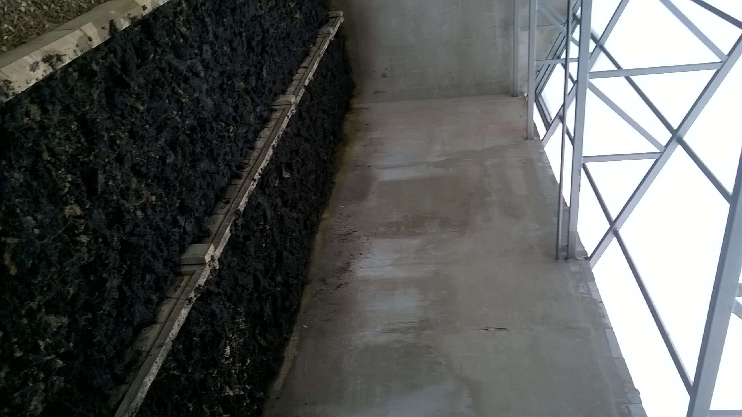

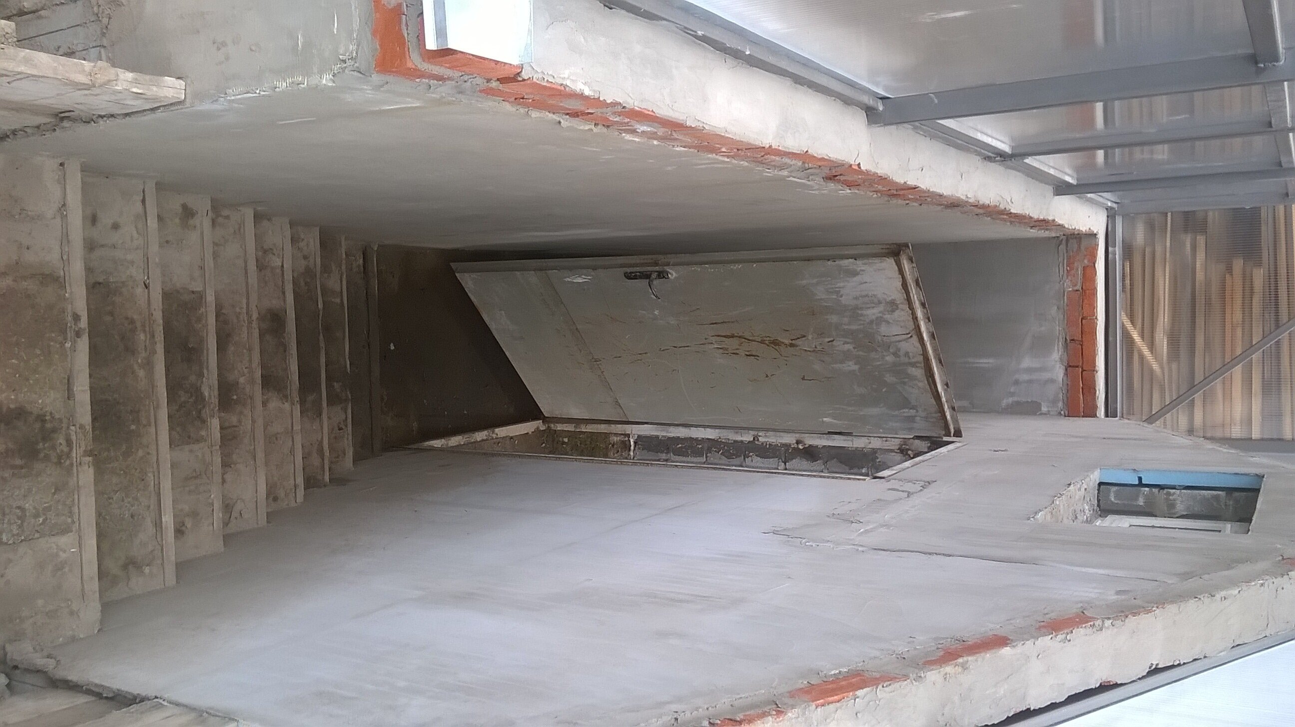

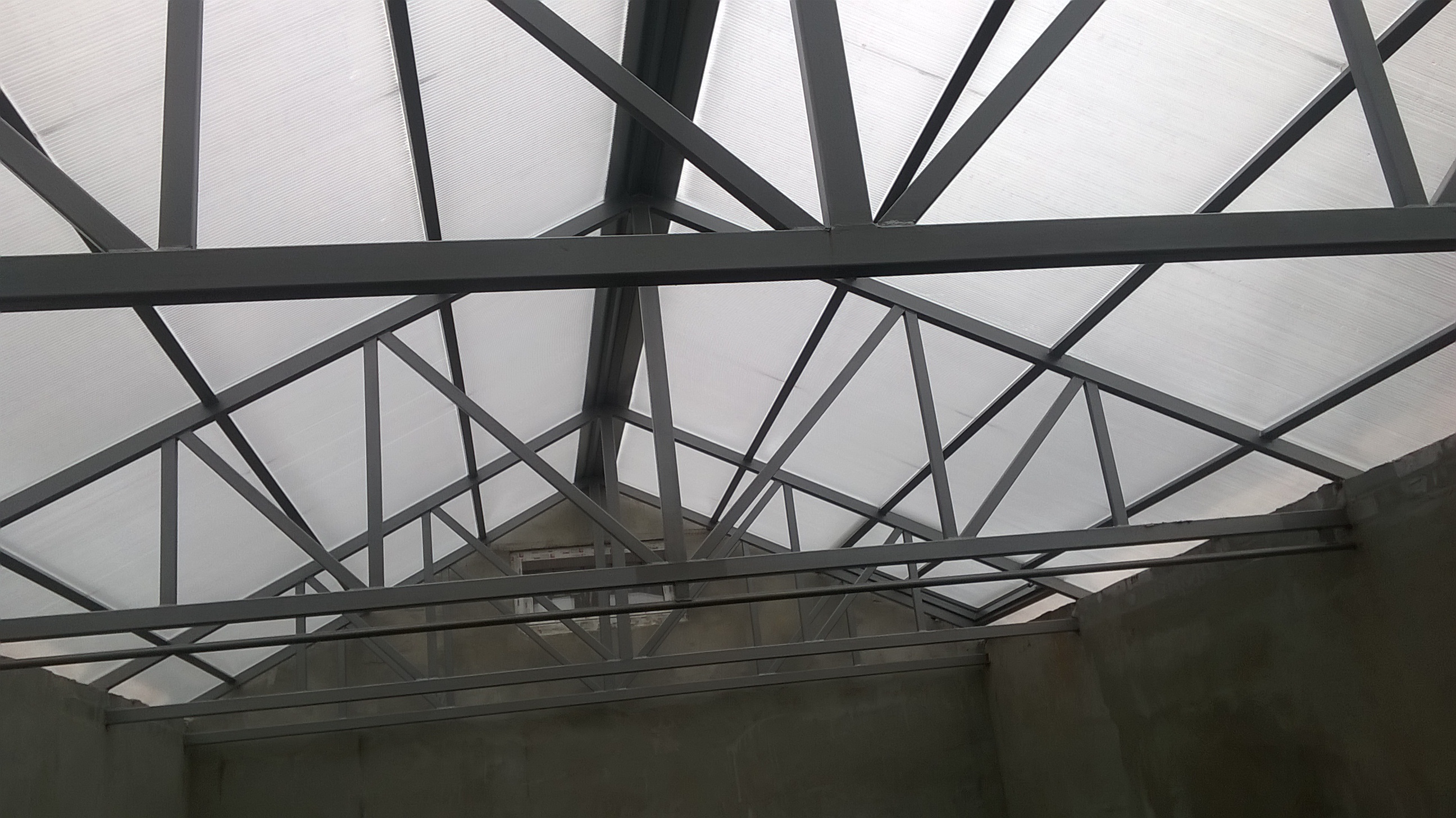

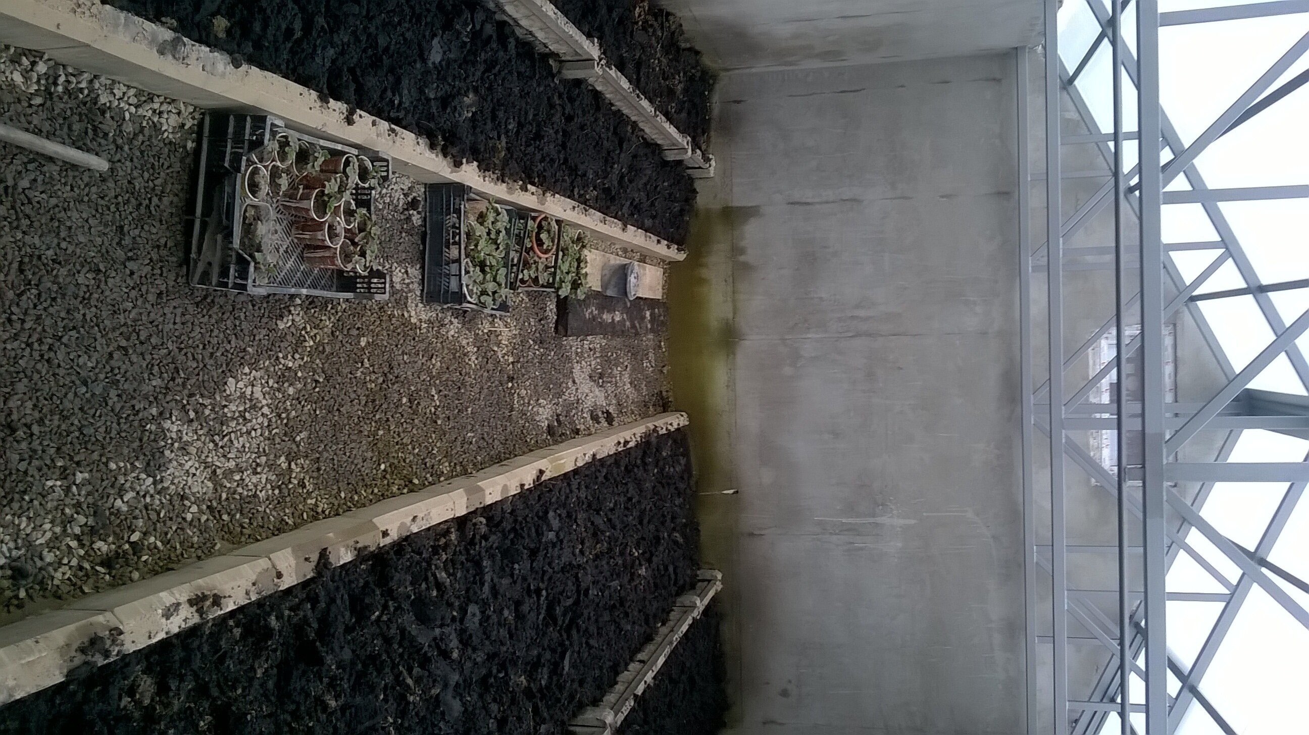

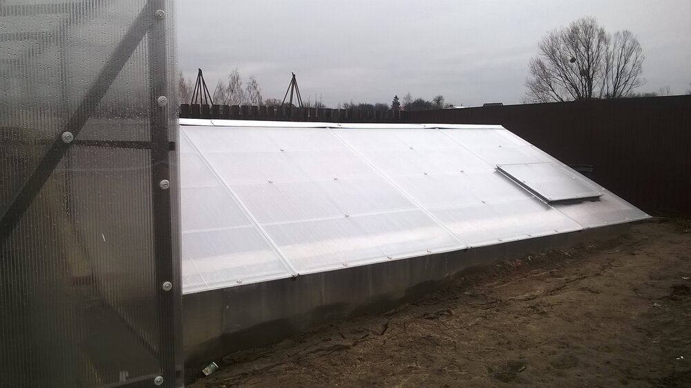

Dimakiev Опубліковано: 1 травня 2016 Поділитись Опубліковано: 1 травня 2016 Добрый день, дорогие форумчане. Вот решил выставить теплицу которую можно назвать, теплица под землей. или на уровне с землей на обсуждение и услышать все за и против такой теплицы. Теплица размером 10х5 метров. Высота по стенам 2.10 м. Построена была в октябре, до ума сейчас доводится, зимой в самый сильный мороз, без дополнительного отопления, в районе пола температура была на уровне +9-10гр. Стены бетон монолит. Крыша поликарбонат. Будет стоять 2 двери, одна вверху и вторая уже стоит при входе в саму теплицу. Так же планируется дополнительное освещение и при необходимости обогрев зимой. 3 Посилання на коментар Поділитися на інших сайтах More sharing options...

Dimakiev Опубліковано: 18 січня 2017 Автор Поділитись Опубліковано: 18 січня 2017 На фото не видно воздуховодов. Вы наверное их доделывали позже. На какой глубине, какая труба, если можно фото растений которые растут в теплице сейчас. Спасибо. Да все верно, теплицу построил, она сначала была без воздуховодом, потом модернизировал ее. Фото могу сделать только через неделю, так как на дачу не всегда получается выбраться. Труба 110, канализационная для внутренне канализации, так как у нее стенка тоньше чем у наружной, поэтому тепло и отдает лучше. Глубина около 30см, расположены под углом, внизу под трубой керамзит. Под углом расположены для того что бы в конце через отверстия сливаться конденсат на керамзит. Добавлено через 1 минуту Змеевик в земле насколько массивный? На 1 метр ширины 3 трубы 110 мм и по во всю длину теплицы. 3 Посилання на коментар Поділитися на інших сайтах More sharing options...

Шарманщик Опубліковано: 18 січня 2017 Поділитись Опубліковано: 18 січня 2017 Тема интересная. Спасибо. Хорошие теплички. Стропилка классная - понравилась... Одно не могу понять - почему в этой теплице не работают законы физики. Работающие вентиляторы "опрокинули" конвекцию? Если в верхней точке 6 град, то воздух именно с такой температурой вентилятор гонит "в почву" по трубам. Значит матушка Земля с температурой +10С должна подогреть этот воздух в трубе с +6, до +10, который поднимается снова вверх, по пути греет воздух в теплице до +16С и поднимается вверх, остывая по пути до +6 и попадает на вентилятор с температурой +6... Поясните, плиз, кто тут кого греет... и почему остывающий воздух вверх прет.. Посилання на коментар Поділитися на інших сайтах More sharing options...
