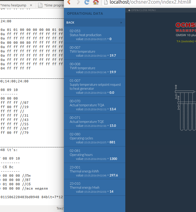

я же буду накладывать обновляемые данные (температур) на такую картинку
пока получается такой тестовый интерфейс (кусочек общего пазла)
InSAn, GeoTeplo, покритикуйте плиз
не забудьте зайти в "адаптивную" менюшку (левый верхний угол -"open/close menu")
задумка:
  • на картинке данный берутся из SQL. периодичность (записи в SQL и чтения для картинки) 10мин - если гтн не работает и 1мин - если работает
  • с "адаптивной" менюшки можно посмотреть данные "на сечас", т.е. оперативные данные
  • на смартфонах смотрим только адаптивную менюшку
зы на картинку нанесены некоторые рандомные разметочные данные:)
жуткая монотонная, неинтересная работа... блин и графики забыл вставить:(

Я так понял, данные из архива?
Улица показывает минус 9*С.
Не показано в каком положении находиться трехходовый.
Т.е. нет визуализации на какой из баков работает ТН.
З.Ы. Менюшка не работает.
данные не архивные, а рандомные (случайные) из узкого диапазона - "виртуальная зима", дата и время текущие - весна, бардак конечно, но это же пока визуализация
спасибо
статус (трехходового) будет как и у насосов (желтый - отображение статуса т.е. в данном случае направления)
статус работы гтн наверно буду прописывать словами
нажатие не выводит данные?
да, нажатие кнопки еще не работает
есть несколько рассматриваемых вариантов, вечером будут разные работать для (tqa, tqe, twv, twr)

про веб морду
js -> аякс -> php -> чтение сокета = оперативные данные
начинаю потихоньку подтягивать чтение данных к панели на локалхосте

Увидел анимашку работы гидравлики Ochsner, весьма интересная.... Как планируете применить на практике?
Увидел анимашку работы гидравлики Ochsner. Как планируете применить на практике?
если вы об этой демке, то
идея не новая разместить все текущие значения на схеме для целостного восприятия
и плюс меню дублирующее функции блока управления гтн (чтение и запись данных). в т.ч.(запись) целевых температур, температур кривых, временнЫх программ, статусов/режимов и т.п.
на хосте и на видео данные на рисунке рандомные (случайные в узком диапазоне) для визуализации, т.е. web-демо-версии для конструктивной критики от тех кто в теме
в реальности web интерфейс на localhost raspberry и через usb-ebus адаптер получает данные с гтн, записывает в базу и выводит на картинку, меню получает актуальные значения "на сейчас"
запись в базу и вывод (обновление) на картинку 1 мин - если гтн статус - работает, и 10 мин в момент простоя
предварительно скрипт будет читать разрешение монитора (окна) пользователя и для определенных небольших размеров, куда не будет адекватно влезать картинка, то выводиться будет только меню без картинки (схемы)
если решу вопрос с нормальным интернетом и получиться пробросить порты, то будет внешний доступ (т.е. с любой точки где есть интернет) в т.ч. и для сервисной организации
если не получится нормальный интернет, то будет немного упрощенный внешний доступ
зы полный "ленивый"/оптимальный функционал будет готов в течении 2-х месяцев
т.к. делаю это в свободное время по сб и вс
пока в реальности реализовано меньшую половину от того, что задумано
и да, буду признателен за критику и пожелания

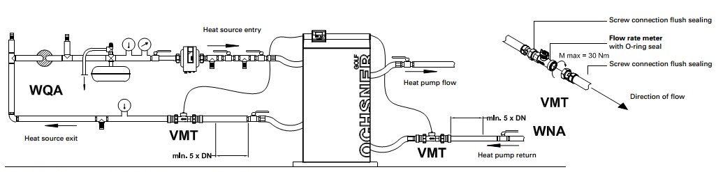

Отлично.... В первичном контуре подключение пассивного холода стоит выполнить через трехходовой с сервоприводом. Термостат с гигрометром, вывешенный в наиболее теплом помещении, укажет температуру перехода и начала работы контура пассивного холода. Алгоритм в ОТЕ3 прописан. Байпас правильно реализован.
Мучает сомнение....стоит ли вводить в схему Flow rate meter? Для ТН Ochsner это основной элемент диагностики.
Нужно понимать, что не все ошибки критические для работы теплового насоса. В контроллере создается архив ошибок, с параметрами ТН при их записи в архив. Таким образом, специалисту это помогает принять правильное решение о возможной неисправности и методах устранения повреждения. Первое, что делает сервисный инженер, в случаях остановки ТН, чтение архивной информации. Вообще-то это не публичная информация....... Для доступа к ней он пользуется специальным паролем. Пользователю ТН эта информация не полезна.... Сам с собой спорю и пока не нашел правильный ответ.
спасибо!
абсолютно согласен с тем, что контроллер справится с задачей переключения "охлаждение <-> обогрев" лучше пользователя
у меня пока базовый (минимальный/экономный) комплект без импульсных расходомеров
со стороны геополя - реле протока
со стороны отопления - балансиром отрегулирована дельта 5С для подачи 35
думаю, что вероятность резкого изменения протоков с обеих сторон минимальна, а по каждой отдельной стороне о протоках можно судить по дельте, т.е. резкое аномальное повышение дельты (при прочих равных) - изменился проток
но в целом с Вами не поспоришь, т.к. с расходомером и выработка тепла более точно считается и диагностика "прямая" а не косвенная через дельты
и насколько я понимаю, с паролями можно смотреть/читать и давления
в любом случае, при желании, после введения пароля можно просканировать коды протоков, давлений, внести небольшие изменения в конфигурационные файлы программы и эти значения будут отображаться
кстати, у vaillant и давление, и протоки видно пользователю без спец пропусков поролей

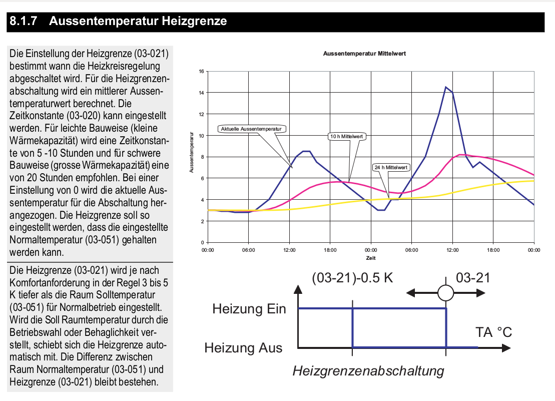

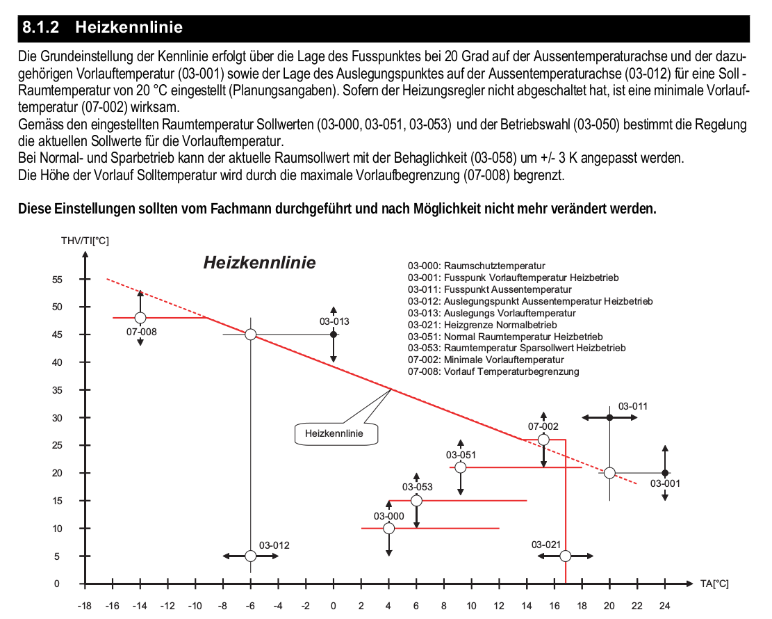

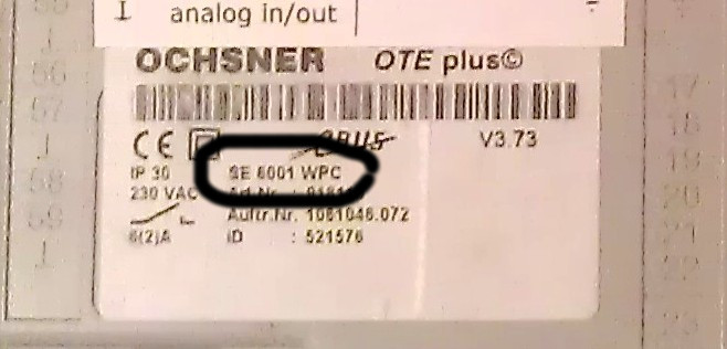

вопрос про алгоритмы
дело в том, что окснер имхо не удачно написали мануалы
т.к. австрийцы используют швейцарский контроллер ТЕМ SE6001WPC
то приходится обращаться к первоисточнику, но судя по всему для окснера делают спецзаказ и некоторые позиции отличаются
так вот есть ли в природе нормальный мануал окснера?
вот имхо нормальное описание швейцарцев про "03-021 Предел нагревания" компенсатор инерции
а вот про кривую нагрева
мануал конвертнул в html и перевел при помощи translate.google
можно почитать здесь
de версия здесь, можно так же перевести онлайн гоголем
коряво, но смысл при желании имхо уловить можно
