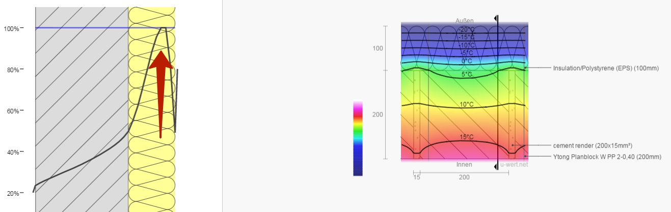

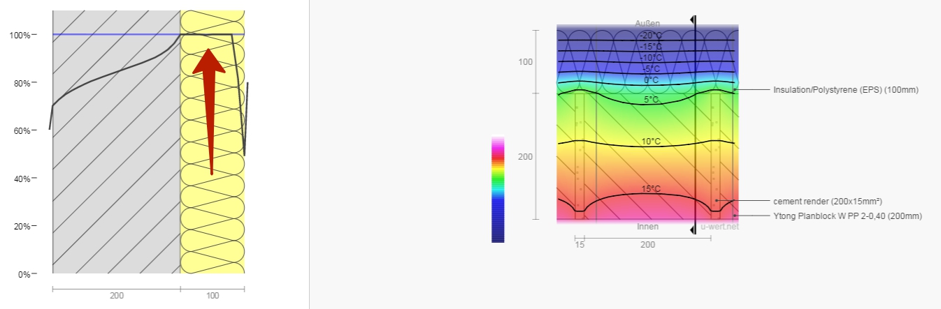

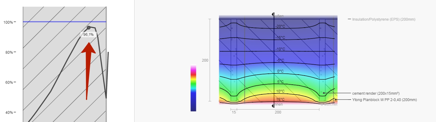

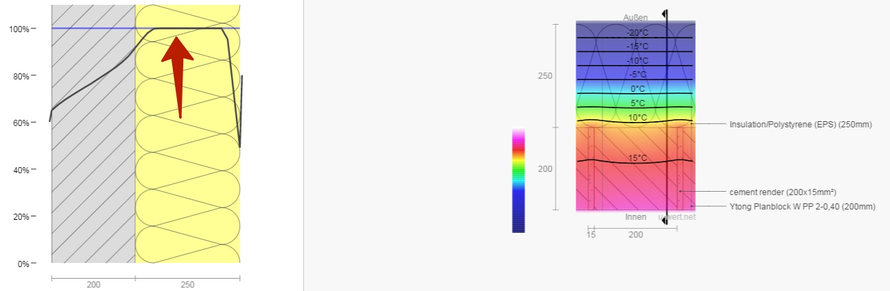

Точка росы гуляет в конструкции в зависимости от внутренней влажности, температуры воздуха, паропроницаемости конструкции и внешней температуры.
Например в Вашей даже не утепленной конструкции при внутренней относительной влажности в 20% и температура внутри +20 и -25 с наружи, не будет возникать точки росы, тоесть такой комбинации влажности и температуры в которой происходит выпадение конденсата.
Но при этом конечно температура внутренней поверхности стены выглядит печально - ниже 10С в местах швов. U:0.75W/m²K (R:1.3)
Если же ее утеплить например 100мм пенополистиролом (EPS) то при аналогичных условиях точка росы возникнет в утеплителе. Но при этом внутрення поверхность стены уже выглядит более оптимистично. U:0.23W/m²K (R:4.3)
Теперь увеличим внутреннюю относительную влажность до 60%. Как видно, условия для конденсата образовались почти во всем слое утеплителя, начиная с его стыка с газобетоном.
Чтобы увести эту зону от газоблока придется увеличить тольщину утеплителя до скажем 250мм. При такой тольщине температура поверхнсти стены выглядит лучше всего. U:0.12W/m²K (R:8.3) - практически пассивный показатель.
Это я к чему. К тому, что чем большим слоем Вы утеплитесь, тем более будете защищены от вероятности возникновения условий для конденсирования в утеплителе, и тем более в стене.
А вообще если верить немецким расчетам. То для средней температуры за 3 зимних месяца для Киева -3С, в Вашей стене со 100мм EPS не будет наблюдатся тенденции к постоянному накоплению влаги. Другое дело, что в таком случае равновесная влажность для газобетона будет на уровне 15%, что уменьшает несколько теплосопротивление самого слоя газобетона процентов на 15.
