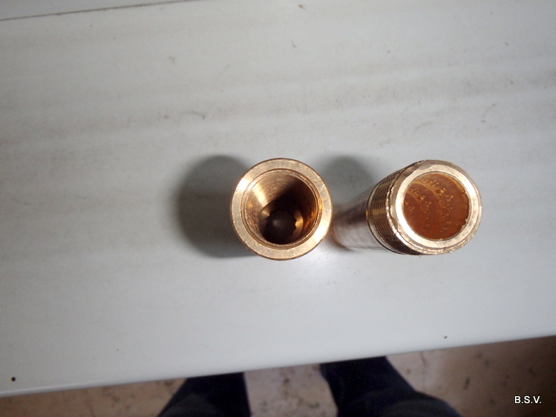

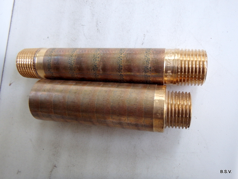

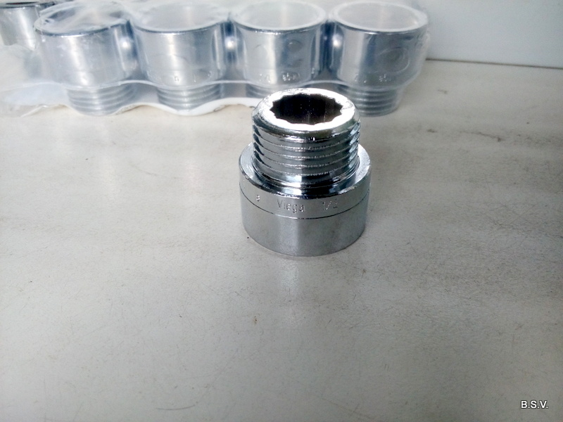

Недавно, в одной из тем был вопрос по поводу удлинителей.
Вопрос сложный, так, как производителей качественных удлинителей можно по пальцам пересчитать.
Я использую в основном "Sanha" и "Viega".
Ни одной рекламации за все годы.
Из последнего, что удалось достать, это хромированная красная бронза от "Viega"
Удлинитель 15х1/2* НВ, используемый при подключении полотенцесушителей на угловые американки.

В прошлом году устанавливал удлинители Фадо.Толстая стенка, похоже на Viega, пользуюсь и далее.

Сьогодні позвонили і сказали що дві з п'яти сушок на з'єднані капають,там подовжувачі 3 або 4 см,здається фадо,в понеділок подивлюсь, це 3 рік :(
Толстая стенка ни о чем не говорит, самое главное это материал из которого изготовленн удлинитель. Как то так.
Ссылка на комментарий
Поделиться на другие сайты
Вік життя подовжувачів повинен бути "вічним".
Вони в більшості випадків знаходяться в стіні, і якщо з ними щось трапляється, то не зразу можна виявити.
У мене є сумний випадок з подовжувачами "General Fiting".
П*ять років, які вони простояли на об*екті, це не показник. І хоч в тій місцевості (Коцюбинське, Буча, Ірпінь) поганенька вода, так не повинно бути.
Трошки підтопили сусідів знизу.
Замінив на "Sanha" всі подовжувачі за свій рахунок.

Интересно, а если взять бронзовую заготовку и отдать токарю, там же ничего космического в этом удлинителе нет. Я думаю, что при том же качестве, но без надписи VIEGA, изделие будет стоить (ИМХО) в пять раз дешевле:)
я например покупаю, только тяжелые удлинители, и мне совсем пох надписи. Рекламаций пока не наблюдал.

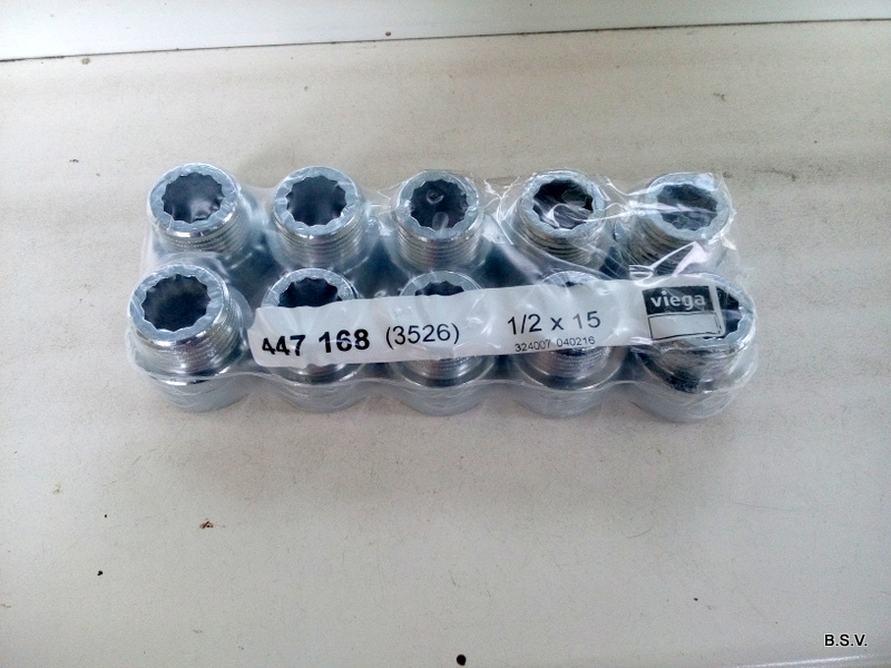

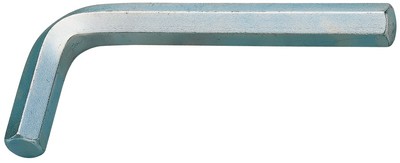

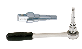

А как называется инструмент, которым затяжку делать этих удлинителей? Который внутри фиксируется в удлинителе?

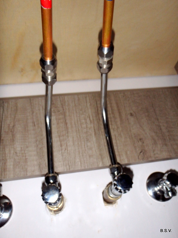

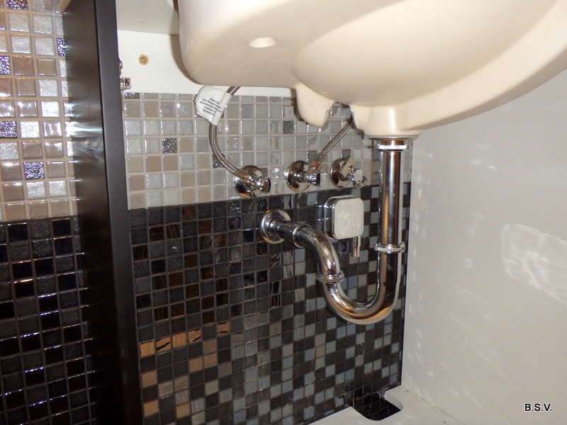

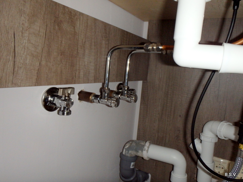

Вернемся к приборным кранам. Возьмем Эпицентр, ибо есть везде. Там нашел, не считая китайчатины, только Albertoni и Arco. Первые, как уже упоминалось, вроде как вполне официальные и не левак. Вторые не знаю. Если не ошибаюсь, Сергей B.S.V. говорил про потекшие краны Arco и отказался от них. Albertoni без вариантов в цене $5-6?
Есть одно "но".
Если раньше к Альбертони особых претензий не было, то в последнее время, я заменил несколько кранов, которые текли через сальник.
Такая же ситуация, кажется, была у Жени Юджина.
Кроме того, было два крана, которые были заменены из-за прокапывания по резьбе, чуть не отвалилась, что уже небезопасно.
У меня лично, дома, перестал полностью перекрывать краник установленный на бойлер всего 7 мес. назад.
Запросил "Bugatti", чуть дороже, но кажуться помощнее и на 20% тяжелее.
Более подробно обзор сделаю позже.
Вчера на установке сантехники их поставили.
Названная Вами цена, немного некорректна, скорее всего розница.
По этой цене уже нужно смотреть в сторону "Hansgrohe"
