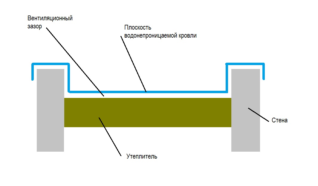

Propeller Опубліковано: 16 червня 2016 Поділитись Опубліковано: 16 червня 2016 Принципиальная схемка, описывающая "мой" вариант организации естественной сушки кровельного пирога. Для удобства критики. Посилання на коментар Поділитися на інших сайтах More sharing options...
mefiss12 Опубліковано: 16 червня 2016 Автор Поділитись Опубліковано: 16 червня 2016 Принципиальная схемка, описывающая "мой" вариант организации естественной сушки кровельного пирога. Для удобства критики. не очень нравится мне эти выступающие свесы на парапетах ! лишний каркас городить и лишнее осб покупать! может насверлить отверстий на параллельных стенах и поставить решёточки? Посилання на коментар Поділитися на інших сайтах More sharing options...

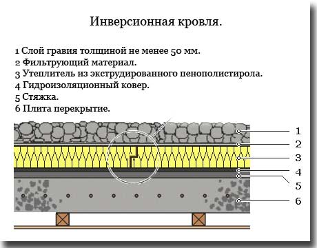

StNick Опубліковано: 17 червня 2016 Поділитись Опубліковано: 17 червня 2016 Добавлено через 1 минуту Как вариант, рассмотрите "инверсионную кровлю" Там так же можно утеплиться позже. Но минватой никак не выйдет. Можете рассказть что это подробнее? Схема пирога какая? Посилання на коментар Поділитися на інших сайтах More sharing options...
Nikolay Опубліковано: 17 червня 2016 Поділитись Опубліковано: 17 червня 2016 Можете рассказть что это подробнее? Схема пирога какая? Инверсионная кровля, в моём понимании, мало чем отличается от того, о чём знает гугл. Вкратце: это плоская кровля, в которой утеплитель укладывается поверх основной гидроизоляции, и прижимается балластом. Естественно, утеплитель негигроскопичный. Основная идея ИК - гидроизоляция находится в защищённом от солнца и температур виде, что существенно продлевает срок службы гидроизоляции. Посилання на коментар Поділитися на інших сайтах More sharing options...
StNick Опубліковано: 17 червня 2016 Поділитись Опубліковано: 17 червня 2016 Основная идея ИК - гидроизоляция находится в защищённом от солнца и температур виде, что существенно продлевает срок службы гидроизоляции. есть минус на мой взгляд - необходимость лить стяжку с разуклонкой. в ТС варианте можно поверх изоляции положить для защиты от УФ террасную доску, например. Посилання на коментар Поділитися на інших сайтах More sharing options...
Nikolay Опубліковано: 17 червня 2016 Поділитись Опубліковано: 17 червня 2016 есть минус на мой взгляд - необходимость лить стяжку с разуклонкой. при внутреннем водосборе. как я понимаю, у автора будет внешний слив, т.к. крыша будет иметь небольшой уклон. Посилання на коментар Поділитися на інших сайтах More sharing options...

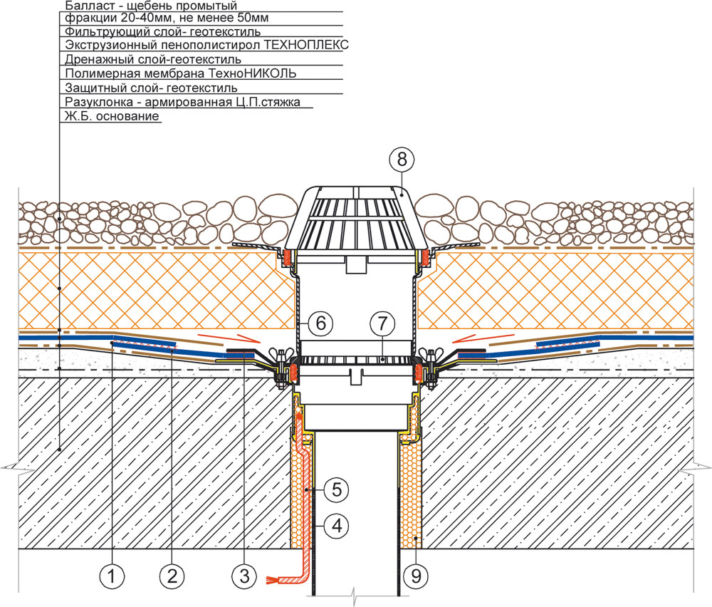

Propeller Опубліковано: 17 червня 2016 Поділитись Опубліковано: 17 червня 2016 при внутреннем водосборе. Почему? И при парапетном тоже : 5279009.com.ua/ekco/gallerydetail.cfm?iid=21 На этой кровле организован слив через парапетные воронки. Посилання на коментар Поділитися на інших сайтах More sharing options...

StNick Опубліковано: 17 червня 2016 Поділитись Опубліковано: 17 червня 2016 Почему? И при парапетном тоже : 5279009.com.ua/ekco/gallerydetail.cfm?iid=21 На этой кровле организован слив через парапетные воронки. А тут как то разуклонка делалась? По фото вроде нету Зачем делать плиту перекрытия мокрой? Как это решается в вышеприведенной ссылке ГИ - ЕППС - Щебень. Конденсата не возникает? Посилання на коментар Поділитися на інших сайтах More sharing options...

Propeller Опубліковано: 18 червня 2016 Поділитись Опубліковано: 18 червня 2016 А тут как то разуклонка делалась? По фото вроде нету Разуклонка делается обязательно. Ну надо же организовать для воды поверхнести, направляющие её к сливным воронкам. Уклон 1 см на 1 м. Как это решается в вышеприведенной ссылке ГИ - ЕППС - Щебень. Конденсата не возникает? Конденсат. Где ? 1. Между стяжкой с уклонами и ГИ? Не возникает. Паропрозрачность у Изофлекс Пу-500 (гидроизоляция) достаточно, чтобы стравливать пары, образующиеся в жилье на верхнем этаже. 2. Между ГИ и утеплителем? Так ЭППС итак всегда мокрый. В 2014 году мы кое-что инспектировали на инверсионной кровле ТЦ Ocean Plaza. Так между между ЭППС и ГИ просто "жабы квакают". Добавлено через 25 минут Вы всё верно описали, кроме того, что: пар так и останется в газообразном состоянии (простого воздуха, пусть и влажного, пусть и перенасыщенного молекулами газообразной воды). А превратиться в жидкую воду сможет только при наличии... давайте подумаем, чего... Верно! Достаточно низкой температуры! Теперь у меня к Вам вопрос: если всё качественно утеплить, какой нафих конденсат-вода под плёнкой? Все-таки не удержался. Я уже выше писал. Вода конденсируется из газа в жидкость, когда количество молекул воды (парционное давление) в определенном объеме воздуха превышает возможности этого объема воздуха поддерживать воду в состоянии пара. Чтобы понятней, когда концентрация молекул воды в объеме воздуха такая, что расстояние между этими молекулами становится настолько мало, что они вступают друг с другом во взаимодействие, образуя молекулярные кластеры (капли воды). При этом теряя свою кинетическую энергий. Да. Это же можно сделать снизив температуру воздуха, где находится пар. Но опять же, температуры не достаточно. Нужна еще и определенная концентрация молекул воды в этом объеме. Вы не сделаете каплю воды из одной молекулы её. Объясните себе как здесь работает температура. Читайте ниже. Часто для определения влажности стяжки на нее кладут пленку полиэтилена, присыпая его по периметру песком и оставляют на день. При этом стяжка выглядит как сухая. Температура пола, воздуха в комнате и пленки одинаковые. Надеюсь, вы поверите мне на слово, что за день температуры всех этих "компонентов" уравняются. Так вот, если стяжка еще влажновата и "парит", то под пленкой на второй день появляется мокрое пятно, а на поверхности пленки, обращенной к стяжке появляются капли воды. Так как тут влияет температура? Еще раз : не учите физику по буклетам фасадчиков и "утеплителей". Заодно , на всякий случай, почитайте что такой "капиллярная конденсация" воды. И такое бывает ;) Посилання на коментар Поділитися на інших сайтах More sharing options...

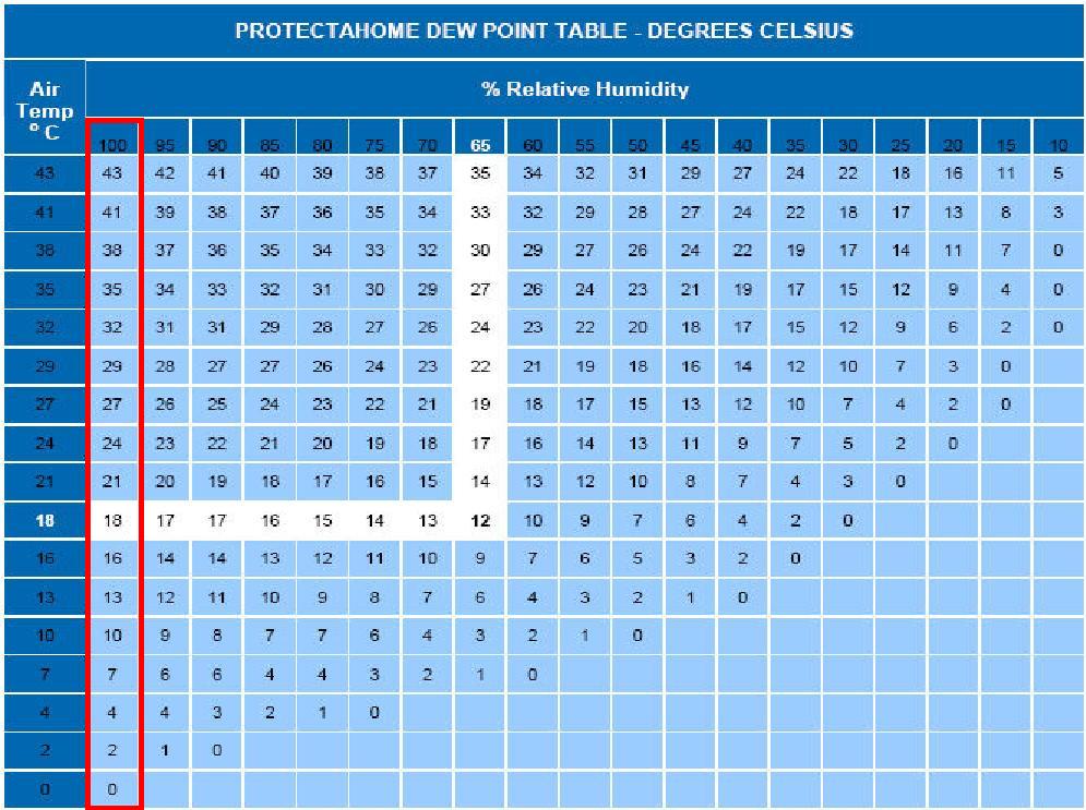

Nikolay Опубліковано: 19 червня 2016 Поділитись Опубліковано: 19 червня 2016 Вода конденсируется из газа в жидкость, когда количество молекул воды (парционное давление) в определенном объеме воздуха превышает возможности этого объема воздуха поддерживать воду в состоянии пара. на конденсирование пара в воду влияют 3 фактора: *насыщенность воздуха паром (влажность воздуха) *температура *давление Даже при 100% влажности не обязательно выпадение росы, если нет нужной температуры и давления. Настаиваете на обратном? Ок, не мешаю Вам остаться при своём. Добавлено через 2 минуты хорошо , но как на счет деревянных полов уложенных по балкам ,их начали делать очень, очень давно и делают по сей день, так вот под полом оставляют продухи без всяких пленок и эта система РАБОТАЕТ ! или я ошибаюсь ? так в чем же принципиальные отличия от плоской кровли по моей схеме? Отличия во всём: *полы - это полы, кровля - это кровля *полы не рассчитаны на те воздействия, как кровля, и не должны обладать теми свойствами, которыми оладает кровля *полы по лагам с вентилируемым подпольем не видел что бы утепляли *полы по лагам с вентилируемым подпольем - технология 19-середины 20 веков. плоская кровля из ПВХ мембраны, по утеплителю - технология конца 20го-начала 21 века. не сравнимо, как-то Посилання на коментар Поділитися на інших сайтах More sharing options...
Propeller Опубліковано: 19 червня 2016 Поділитись Опубліковано: 19 червня 2016 на конденсирование пара в воду влияют 3 фактора: *насыщенность воздуха паром (влажность воздуха) *температура *давление Даже при 100% влажности не обязательно выпадение росы, если нет нужной температуры и давления. Настаиваете на обратном? Ок, не мешаю Вам остаться при своём. Эх, Nikolay,Nikolay.... Ну смотрите тогда табличку внизу. Она, правда может быть на неизвестном вам языке. Ну...тогда "со словарем". Вам нужно просто просмотреть первую, выделенную красной рамкой колонку. Она показывает какой температуры должен быть воздух и поверхность, чтобы на поверхности появлялась роса при ОВ=100%. Как вы заметите - эти температуры одинаковые. Отличия во всём: *полы - это полы, кровля - это кровля *полы не рассчитаны на те воздействия, как кровля, и не должны обладать теми свойствами, которыми оладает кровля Раскройте эти шедевральные тезисы шире. *полы по лагам с вентилируемым подпольем не видел что бы утепляли *полы по лагам с вентилируемым подпольем - технология 19-середины 20 веков. Nikolay!!!!! Не позорьтесь! Перед тем как печатать тут мысль, в которой вы не уверены, хоть погуглите слегка. Забейте "деревянный пол по грунту" и...смотрите картинки плоская кровля из ПВХ мембраны, по утеплителю - технология конца 20го-начала 21 века. не сравнимо, как-то Вот тут видно :сказано после детальнейшего анализа эволюции кровельных материалов за последние 2 века. On-line консультации говорите.... Посилання на коментар Поділитися на інших сайтах More sharing options...

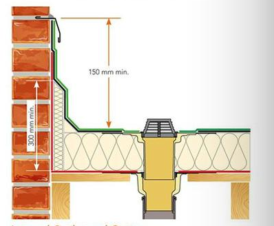

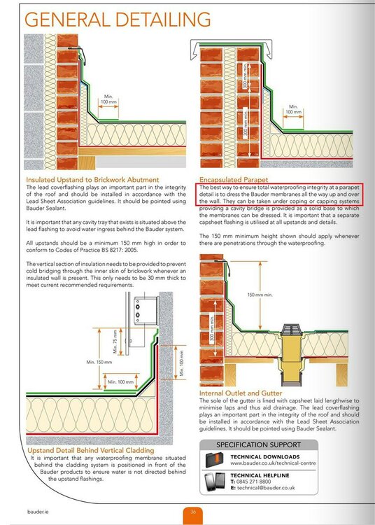

StNick Опубліковано: 19 червня 2016 Поділитись Опубліковано: 19 червня 2016 Почему? И при парапетном тоже : 5279009.com.ua/ekco/gallerydetail.cfm?iid=21 На этой кровле организован слив через парапетные воронки. еще вопрос по данным фото, какие варианты ГИ парапета? Вижу на фото ГИ наносится на треть высоты парапета. 1. Протекать не будет? 2. На фото бетон, как быть в случае кирпича? Например, Bauder по кирпичу рекомендует укрывать полностью весь парапет. Но есть и варианты частичной укрывки. С полной укрывкой есть засада, если я ходу сделать высокий парапет(метр от уровня пола крыши) то будет существенное удорожание на ГИ всего парапета. Посилання на коментар Поділитися на інших сайтах More sharing options...
Propeller Опубліковано: 19 червня 2016 Поділитись Опубліковано: 19 червня 2016 еще вопрос по данным фото, какие варианты ГИ парапета? Вижу на фото ГИ наносится на треть высоты парапета. 1. Протекать не будет? 2. На фото бетон, как быть в случае кирпича? Например, Bauder по кирпичу рекомендует укрывать полностью весь парапет. Но есть и варианты частичной укрывки. [ATTACH]512794[/ATTACH] С полной укрывкой есть засада, если я ходу сделать высокий парапет(метр от уровня пола крыши) то будет существенное удорожание на ГИ всего парапета. 1. Сначала про не будет ли протекать? Все зависит от того как вы отнесетесь к отделке парапетов. К примеру терраса. У нее есть парапеты, но есть и примыкание к стене дома. В этой стене есть дверь и через эту дверь заходят на террасу. Не гидроизолировать же всю стену до кровли в этом случае. А что парапет? Это микродомик на кровле со своими стенами и кровлей. Вам нужно сделать так, чтобы вода, попадая на кровлю этого домика стекала на кровлю (а не на фасад). Некоторые считают, что достаточно сделать на парапете кровлю из металла и этого достаточно. Стена парапета нужно защитить от непогоды так же как и фасадную стену. Важно уделить внимание непоявлению трещин на стенках парапетов в процессе эксплуатации. В этом случае при боковом дожде и таянии снеговых наметов может появляться течь. 2. Мы всегда предлагаем облизать весь парапет и спуститься на 2-3 см по фасадной стене гидроизоляцией. Некоторые на это идут (пессимисты). www.5279009.com.ua/ekco/gallerydetail.cfm?iid=22 Некоторый нет (оптимисты). У оптимистов причина оптимизма та же, которую вы озвучили в конце своего поста. 3. Если на парапет наносится обмазочная ГИ, то кирпичный парапет перед этим штукатурится. Посилання на коментар Поділитися на інших сайтах More sharing options...
StNick Опубліковано: 20 червня 2016 Поділитись Опубліковано: 20 червня 2016 К примеру терраса. У нее есть парапеты, но есть и примыкание к стене дома. Как быть в этом случае, штукатурить всю примыкающую стену? Или достаточно на пол метра снизу на уровень ГИ? Стена парапета нужно защитить от непогоды 3. Если на парапет наносится обмазочная ГИ, то кирпичный парапет перед этим штукатурится. В случае метрового парапета есть воможность уменьшить количество ГИ? 1.Например на картинке ниже, парапет НЕ штукатурится, в кладку встраивается капельник в нижней части парапета, есть ли недостатки у этого метода? 2. Заштукатурить парапет изнутри на всю высоту, но ГИ наноосить на 30 см снизу, будет работать? Посилання на коментар Поділитися на інших сайтах More sharing options...

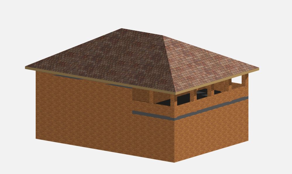

StNick Опубліковано: 20 червня 2016 Поділитись Опубліковано: 20 червня 2016 Давайте обсуждать ваш случай. У вас терраса, то есть кровля, примыкающая к стене дома или просто кровля над домом? терасса и примыкает и кровля, она есть часть дома. парапет строго говоря не нужен, нужно ограждение чтобы люди не выпали. На данный момент на терассе есть столбы(380х380) можно между ними можно кинуть металлическое ограждение. Посилання на коментар Поділитися на інших сайтах More sharing options...
Propeller Опубліковано: 20 червня 2016 Поділитись Опубліковано: 20 червня 2016 1. а)Парапет для безопасности находящихся на кровле. б) Парапет для организации точечного водоотвода с кровли и защиты фасада от потеков воды. Поэтому делать парапет не обязательно из стенового материала (разного рода кирпичи) и не обязательно его делать высоким. Чем выше фундаментальный парапет, тем больше снега будет собирать кровля. Даже если снег будет с ветром. Для наглядности : www.5279009.com.ua/ekco/gallerydetail.cfm?iid=6 Как видите высота парапета 8 см. И над ним заборчик. 2. На какую высоту поднимать ГИ стенку парапета? Выше, чем прогнозируемый уровень поднятия воды на кровле в случае ливня или интенсивного таяния снега. Для обеспечения нормального дренажа воды нужно подобрать достаточное проходное сечение сливной воронки. Стандартная 110 мм воронка в условиях Украины обслуживает 500 м кв кровли. Но для подстраховки рекомендуют одной воронкой не обходится. Хороший дренаж воды не даст её подниматься выше верха ГИ. Если заказчик не хочет облизывать парапет ГИ, то мы рекомендуем заходить на парапет (стену дома, если говорим о террасе) не ниже, чем на 150 мм. Выше зоны ГИ на парапете устраивается стандартный вариант отделки фасада. Начиная от расшивки межкирпичных швов ГИ цементным раствором с последующей обработки стены гидрофобизатором до штукатурки, шпаклевки, покраски или то же с приклеиванием плитки. Здесь видна отделка парапетов и высота подъема на них ГИ : www.5279009.com.ua/ekco/gallerydetail.cfm?iid=7 www.5279009.com.ua/ekco/gallerydetail.cfm?iid=11 www.5279009.com.ua/ekco/gallerydetail.cfm?iid=25 3. Штукатурка парапета под ГИ. Ваши ссылки на для рулонных материалов. Мы от рулонов давно отказались. В случае обмазочной ГИ нужно обеспечить отсутствие "непрокрасов". Попробуйте нанести мастику на кирпичную кладки и дать 100% гарантию, что вы не оставили там небольшие дырочки, куда мастика не зашла. Не дадите вы такую гарантию. Поэтому для уверенности лучше наносить материал на ровную поверхность, на которой легко контролировать сплошность покрытия. 4. В случае с нашими материалами парапетный "козырек" не нужен. Потому, что затечь "за воротник" полиуретановой ГИ невозможно. Она частично интегрирована в поверхностный слой стенового материала или отделочного слоя. Кроме того площадь контакта с поверхностью = 100% гидроизолированной поверхности. Чего не скажешь о рулонах. Там между ГИ покрытием и основанием много пустот. 1 Посилання на коментар Поділитися на інших сайтах More sharing options...
