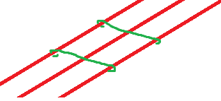

Единственное я хомуты не посвязывал :( Если критично, то буду мучаясь связывать :o

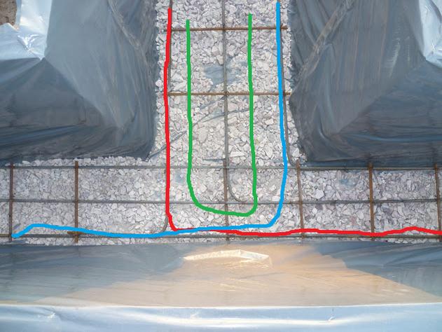

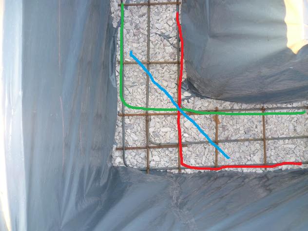

Добавте вот такие арматуринки поверх существующего каркаса. Хвосты хотя бы по 1-1.5м. Нижний ряд арматур отделите от щебня на высоту 3-5см, можно камушки подложить.
ОК, добавлю. А в углах как?
