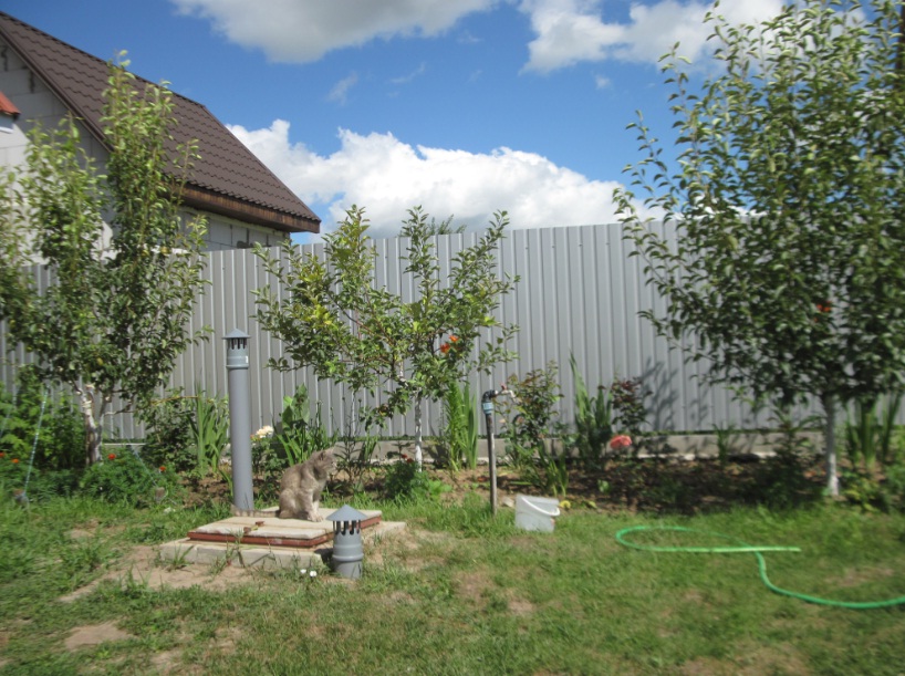

Приехал на участок, открываю люк приямка, а там "море" :shock:
Вытяжки открыты, а влажность все равно как в парилке... Станции, как источника влаги, там нет....
Почему и что можно сделать?
[spoiler=Влажность в приямке]
У меня уже 5 лет такое в приямке, правда грунтовые воды повыше. Сказали нужно делать вентиляцию как в погребе, но тогда появляется риск заморозить станцию в морозы:confused:
зимой у меня в приямке сталактиты на крышке люка :) В принципе вентиляция в приямке желательна во все времена кроме морозов. Гдето тут читал такую интерессную мысль - крышку вентиляции сделать из металлического козырька, зимой он обмерзнет за счет влаги выходящей из приямка, тем самым прекратится вытяжка. Не знаю будет ли это работать в реальности или нет.
У меня в приямке на дне была глина с песком, вечно мокрая лужа. Сделал просто - насыпал 10см среднего щебня. На щебне сухо, а снизу что не волнует. но в любом случае в приямке всегда будет очень большая влажность.

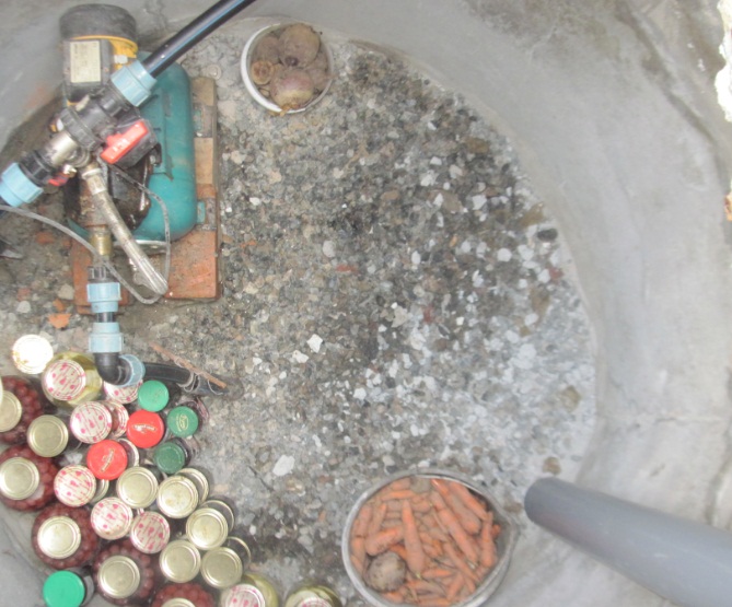

У меня в приямке станция с ГА - покрылась ржавчиной местами прилично, ладно корпус чугунный не так страшно, а фланец ГА почти полностью ржавый:o. Может у ТС такого не будет, т.к. грунтовые воды низко и приямок в помещении.
Была точно такая же проблема! Все мокрое, переживал за станцию что бы не поржавело..
Решение оказалось очень простым - сделал вытяжку!
В данный момент использую его еще и как мини погреб!:)
Единственное в сильный мороз, запихиваю в трубы тряпки что бы не шел холод.;)
