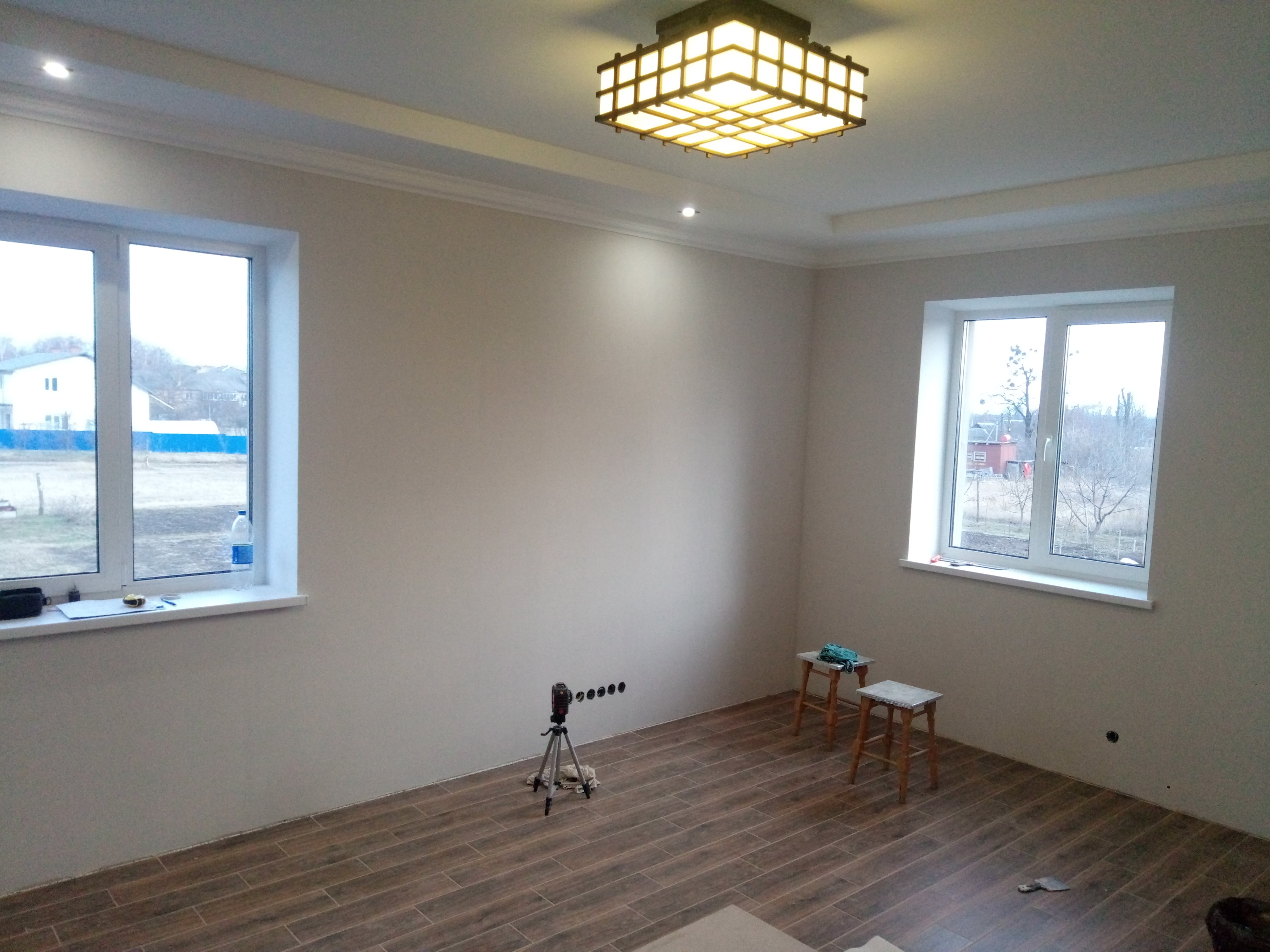

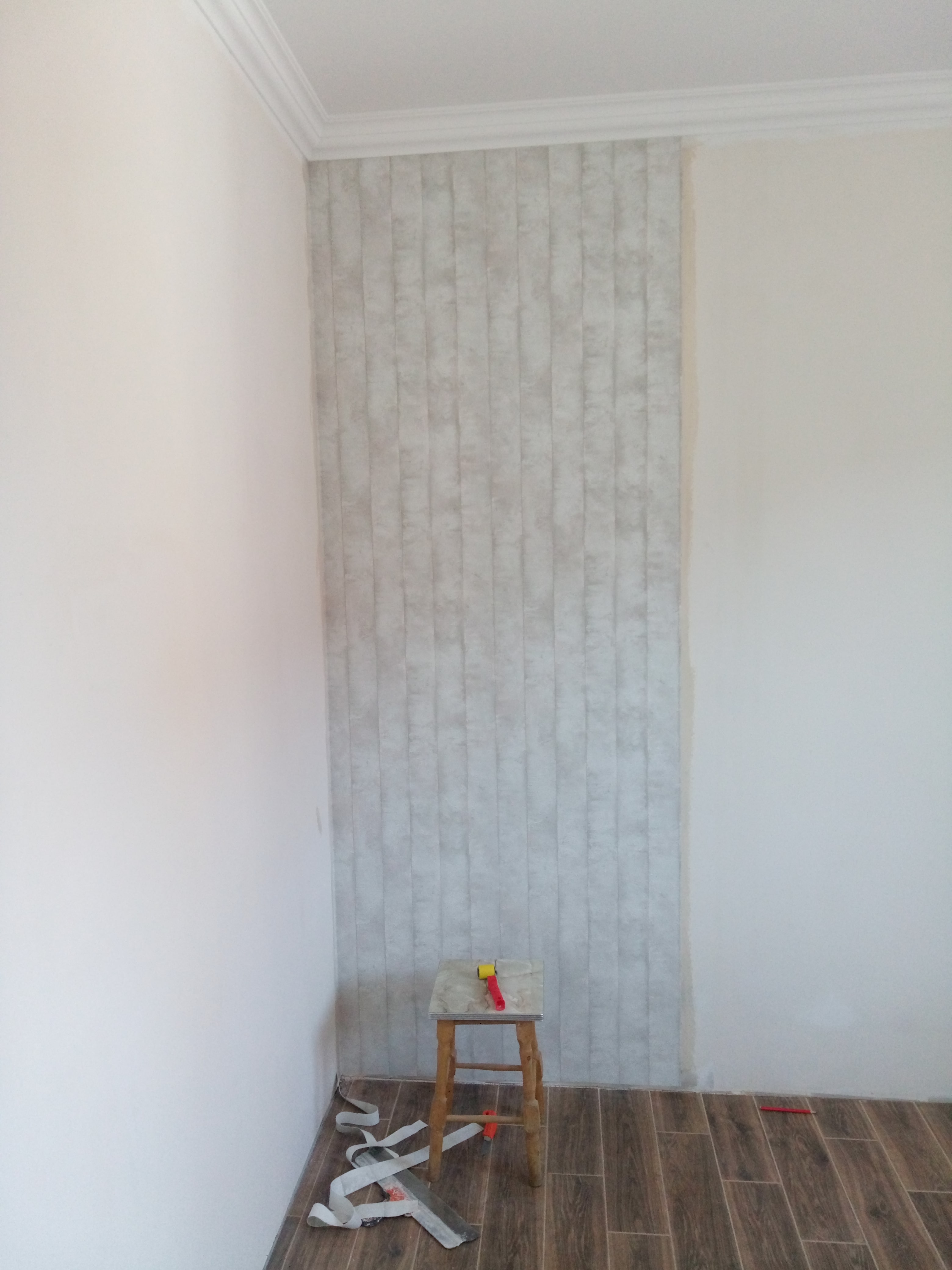

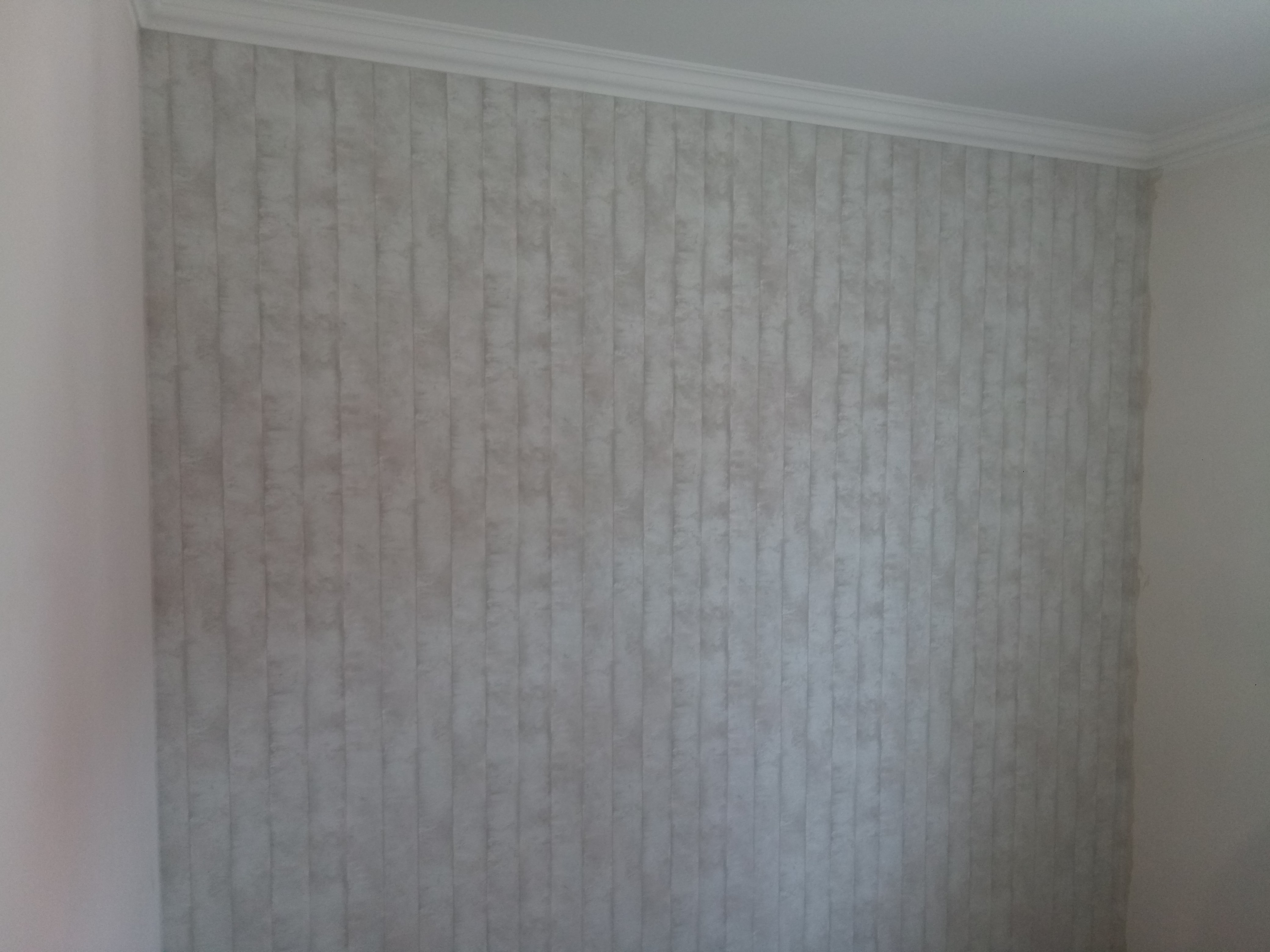

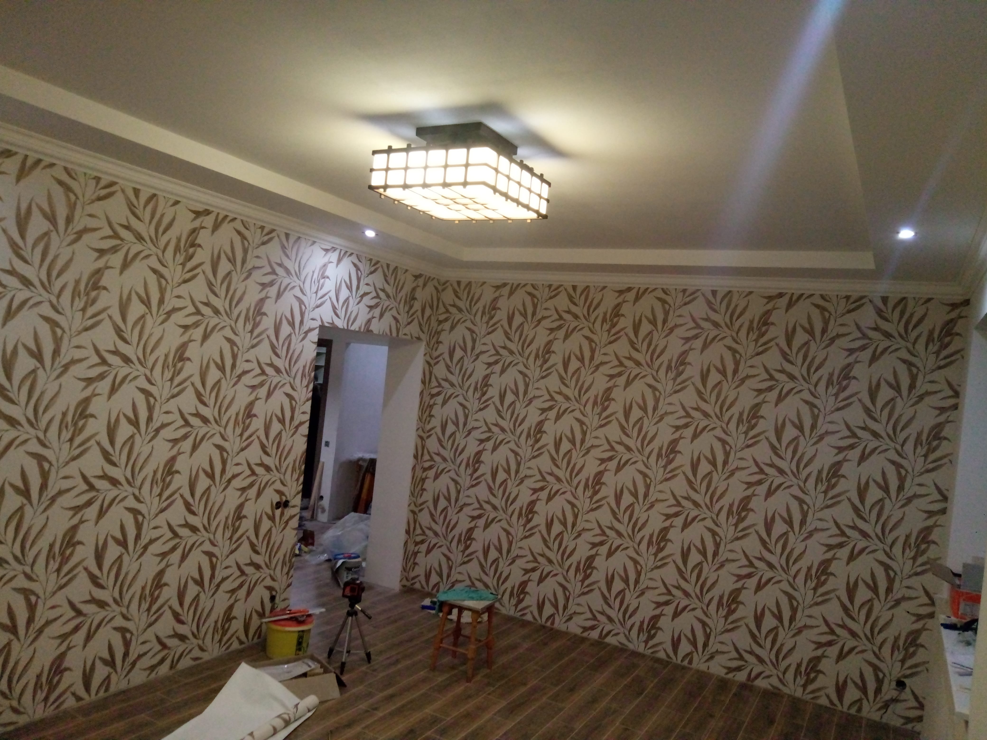

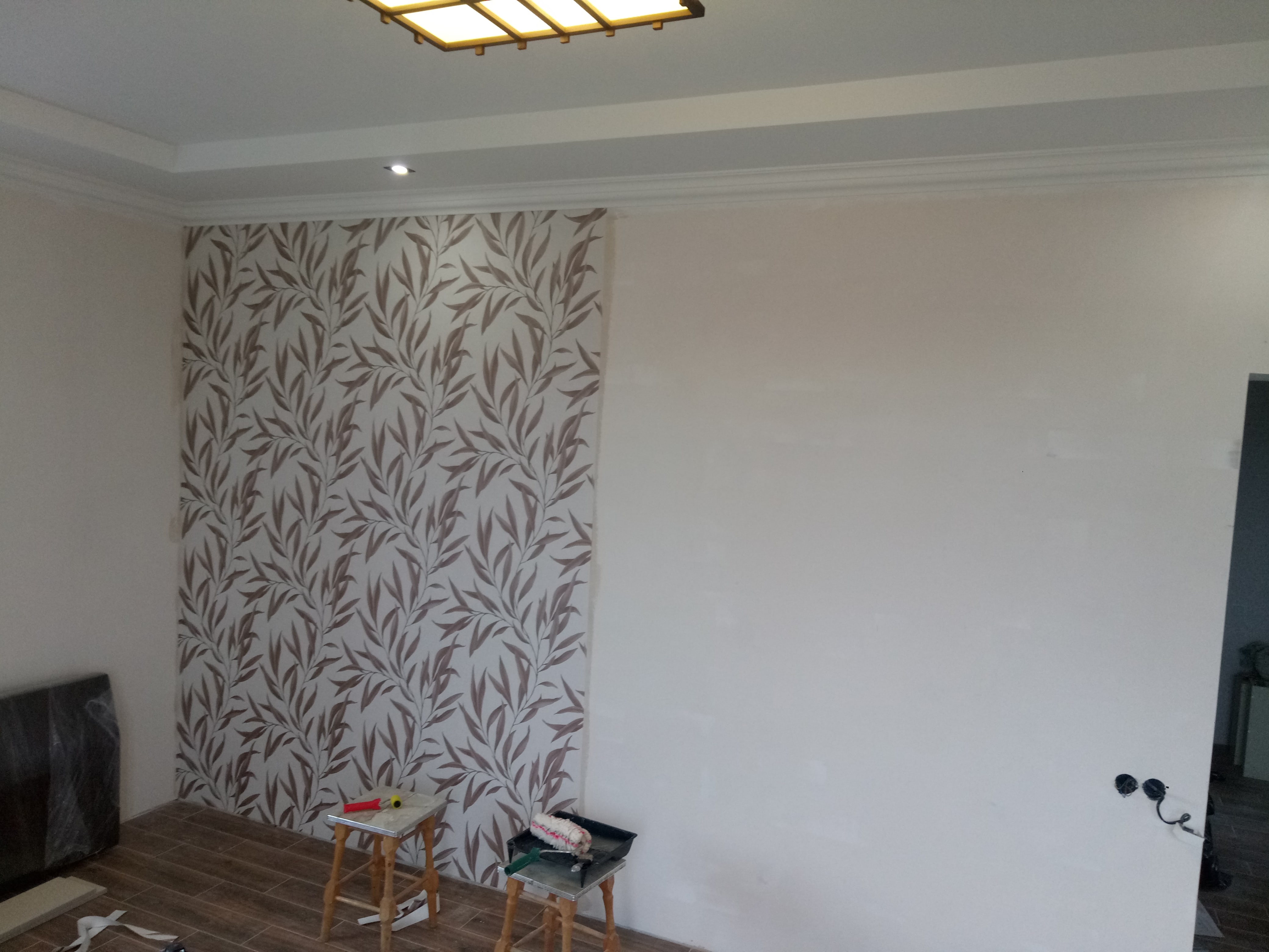

HumanKM Опубліковано: 16 лютого 2020 Автор Поділитись Опубліковано: 16 лютого 2020 шпалери клеяться 7 Посилання на коментар Поділитися на інших сайтах More sharing options...
HumanKM Опубліковано: 17 лютого 2020 Автор Поділитись Опубліковано: 17 лютого 2020 7 Посилання на коментар Поділитися на інших сайтах More sharing options...
HumanKM Опубліковано: 19 лютого 2020 Автор Поділитись Опубліковано: 19 лютого 2020 ще трішечки залишилося. 9 Посилання на коментар Поділитися на інших сайтах More sharing options...

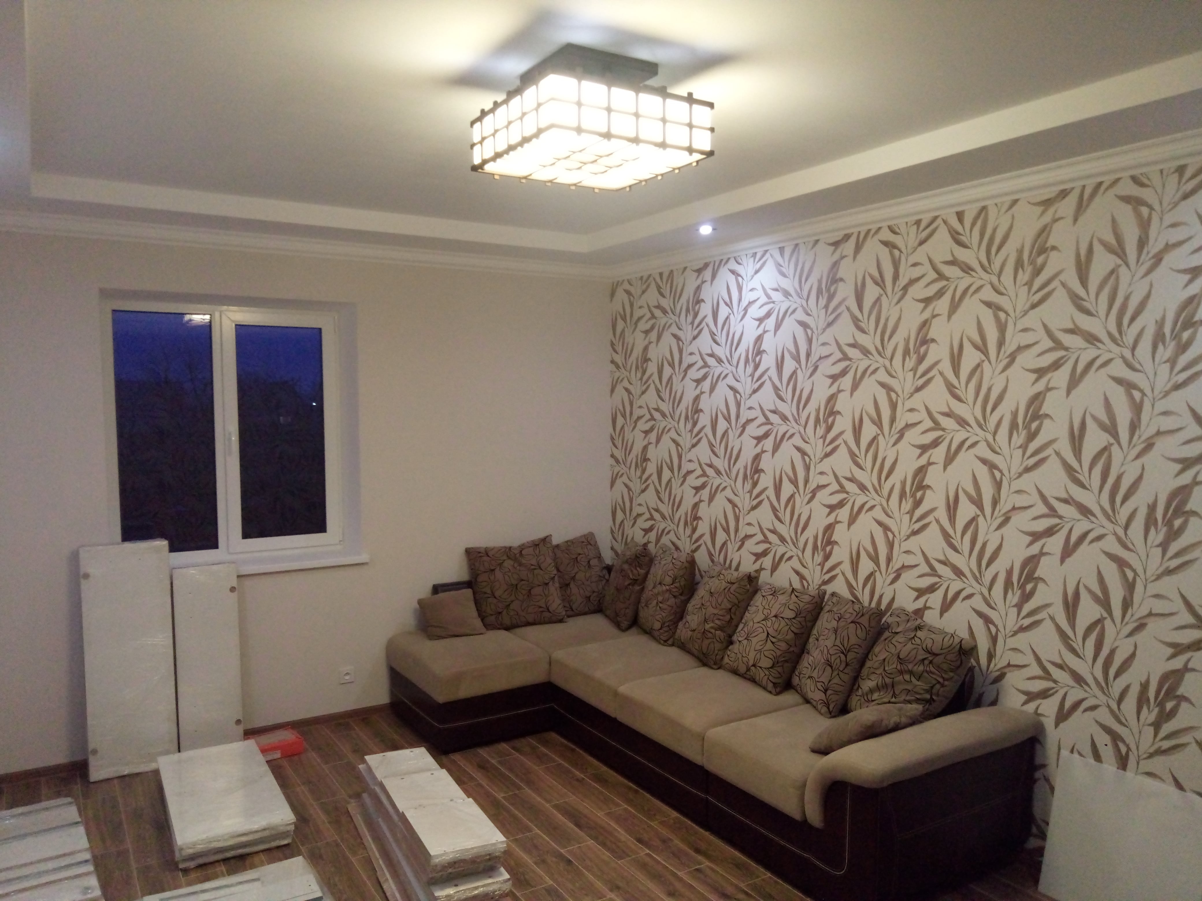

HumanKM Опубліковано: 23 лютого 2020 Автор Поділитись Опубліковано: 23 лютого 2020 Дотягую хвости і переїжаю на наступні вихідні 24 Посилання на коментар Поділитися на інших сайтах More sharing options...

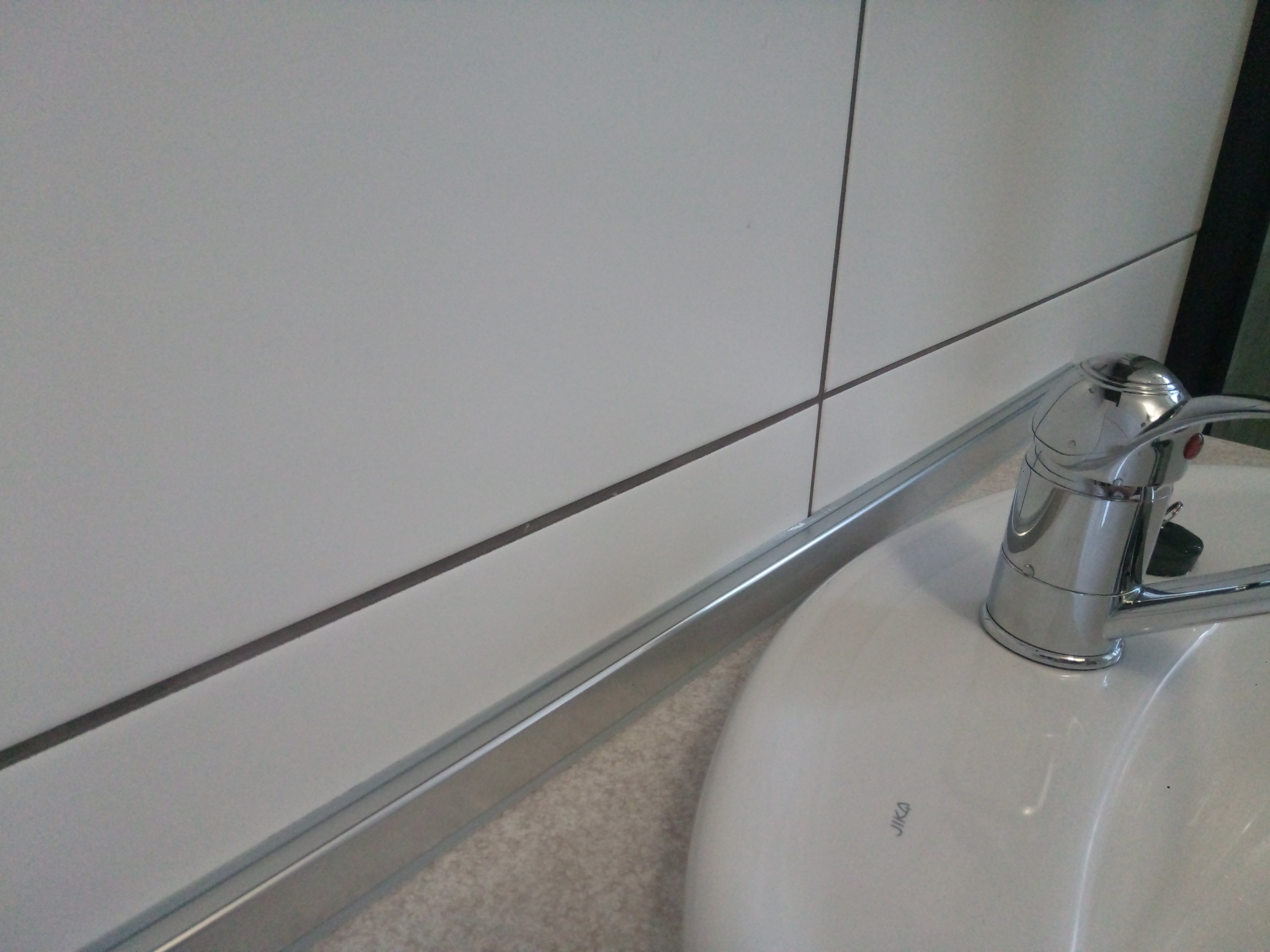

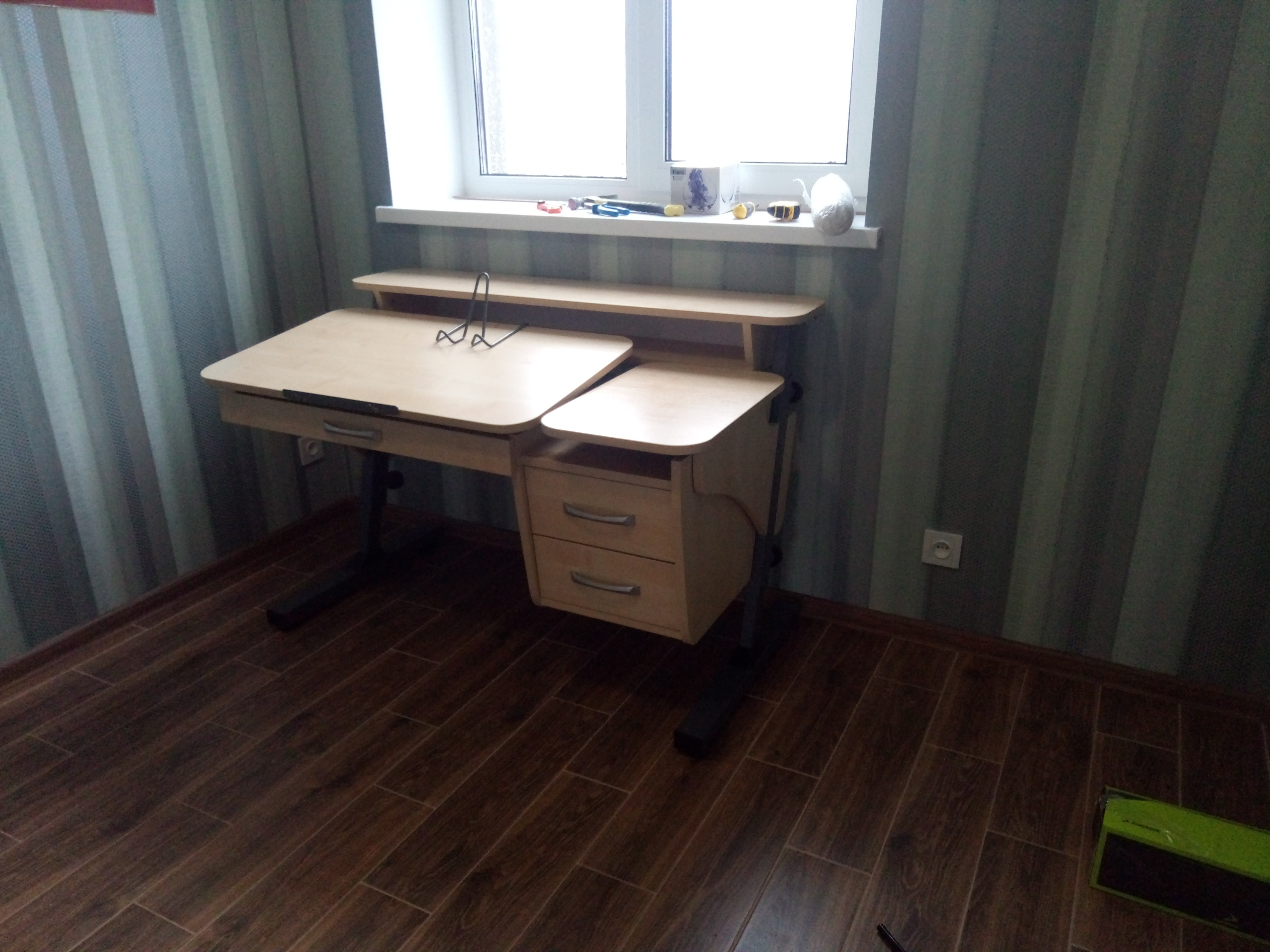

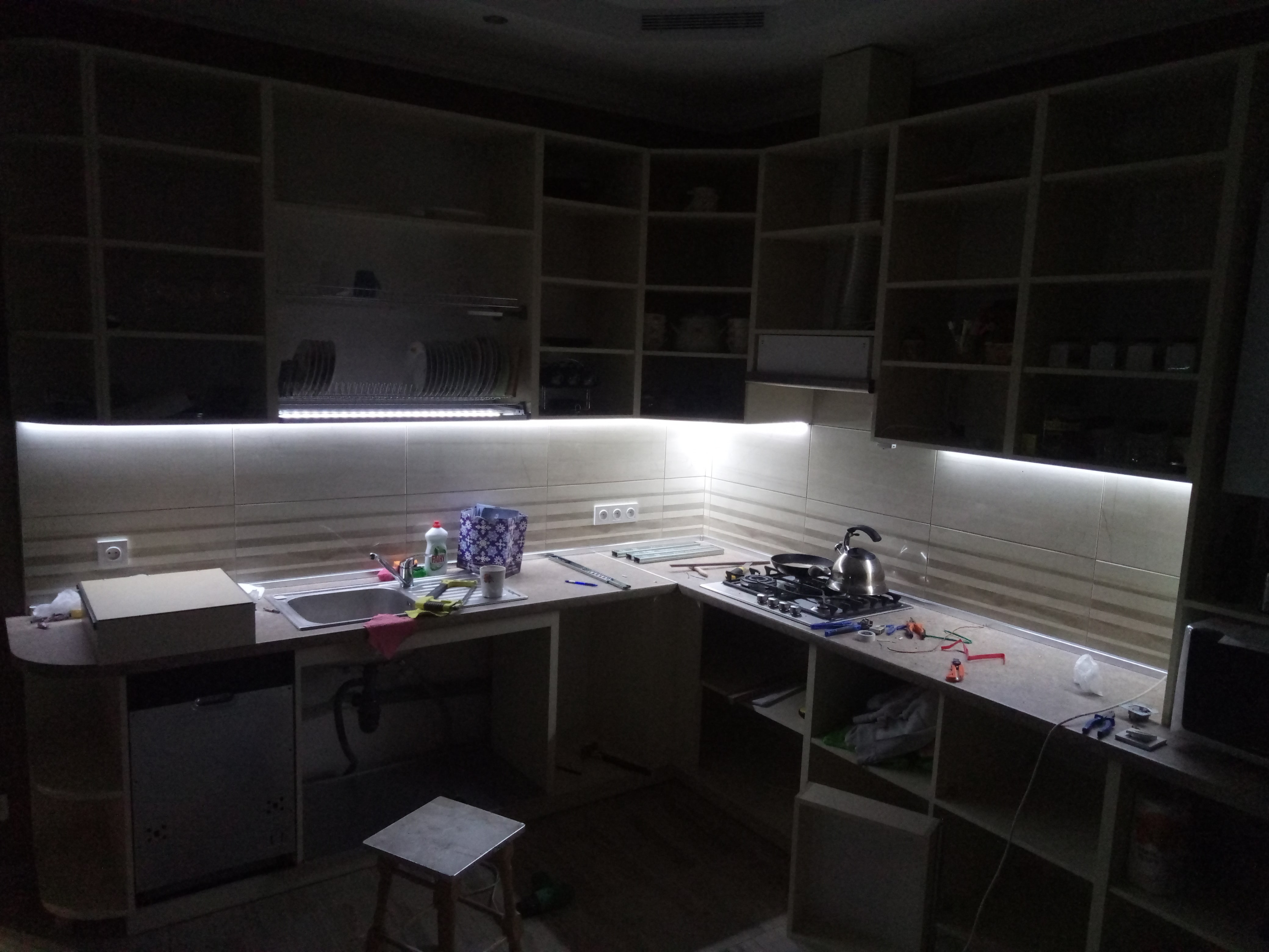

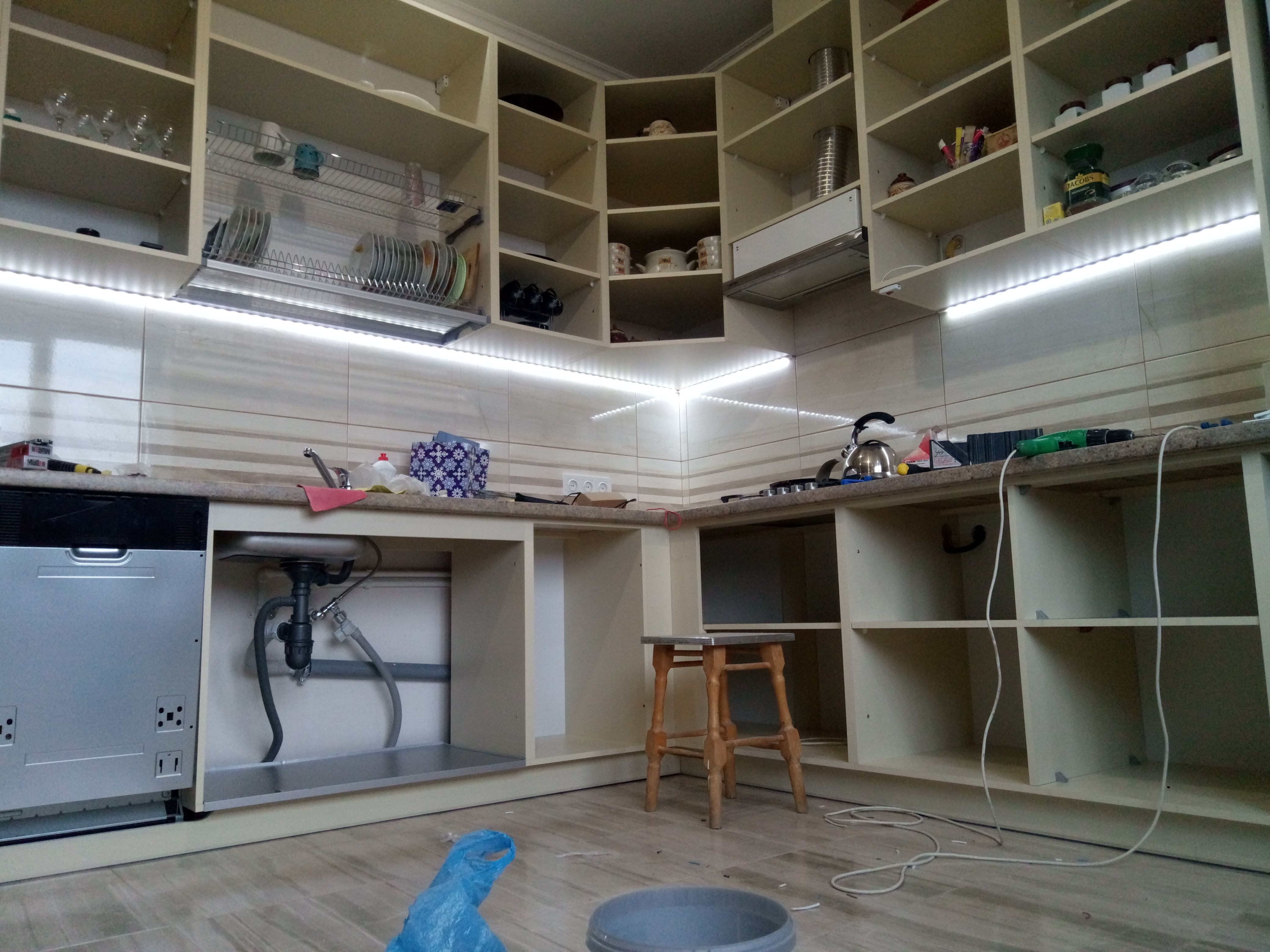

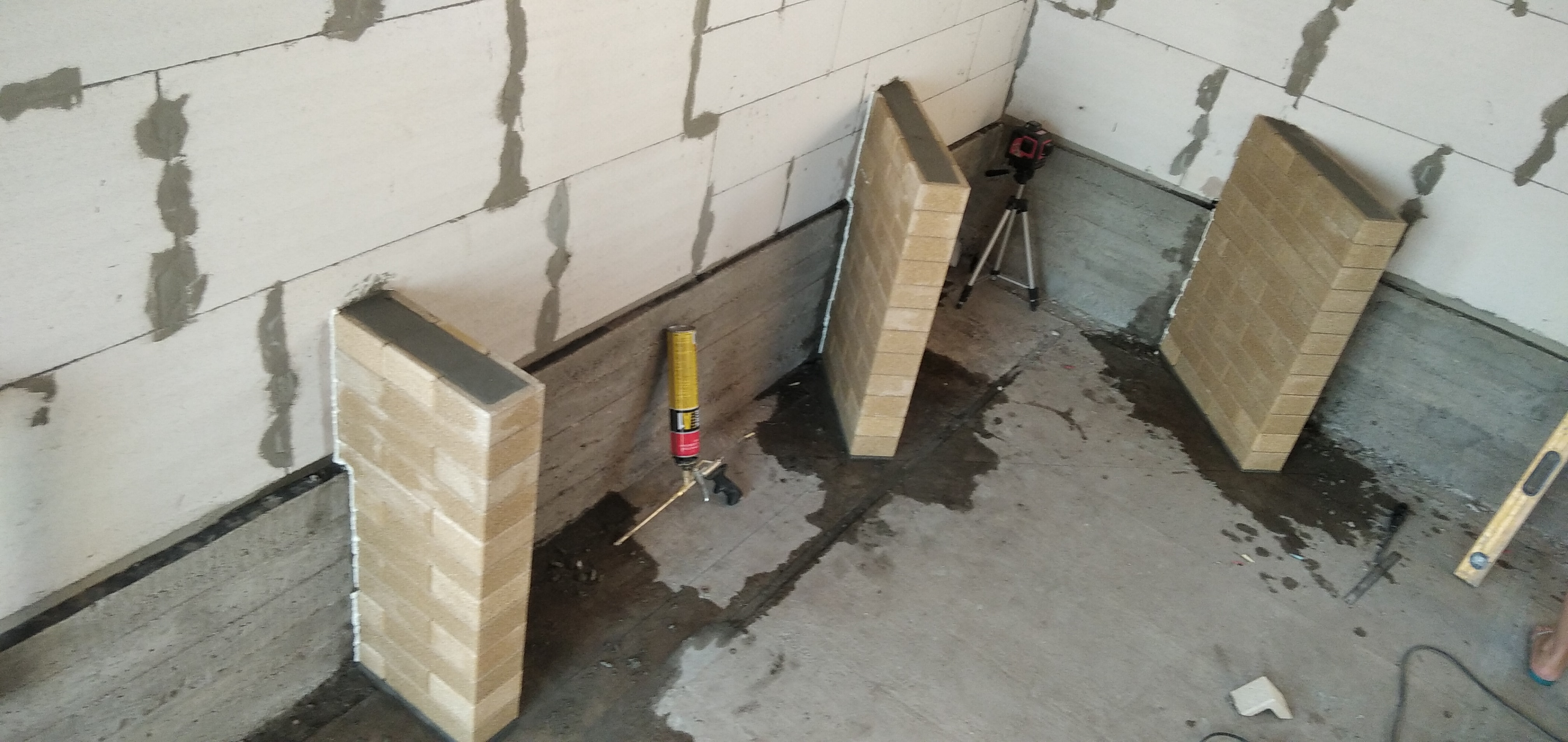

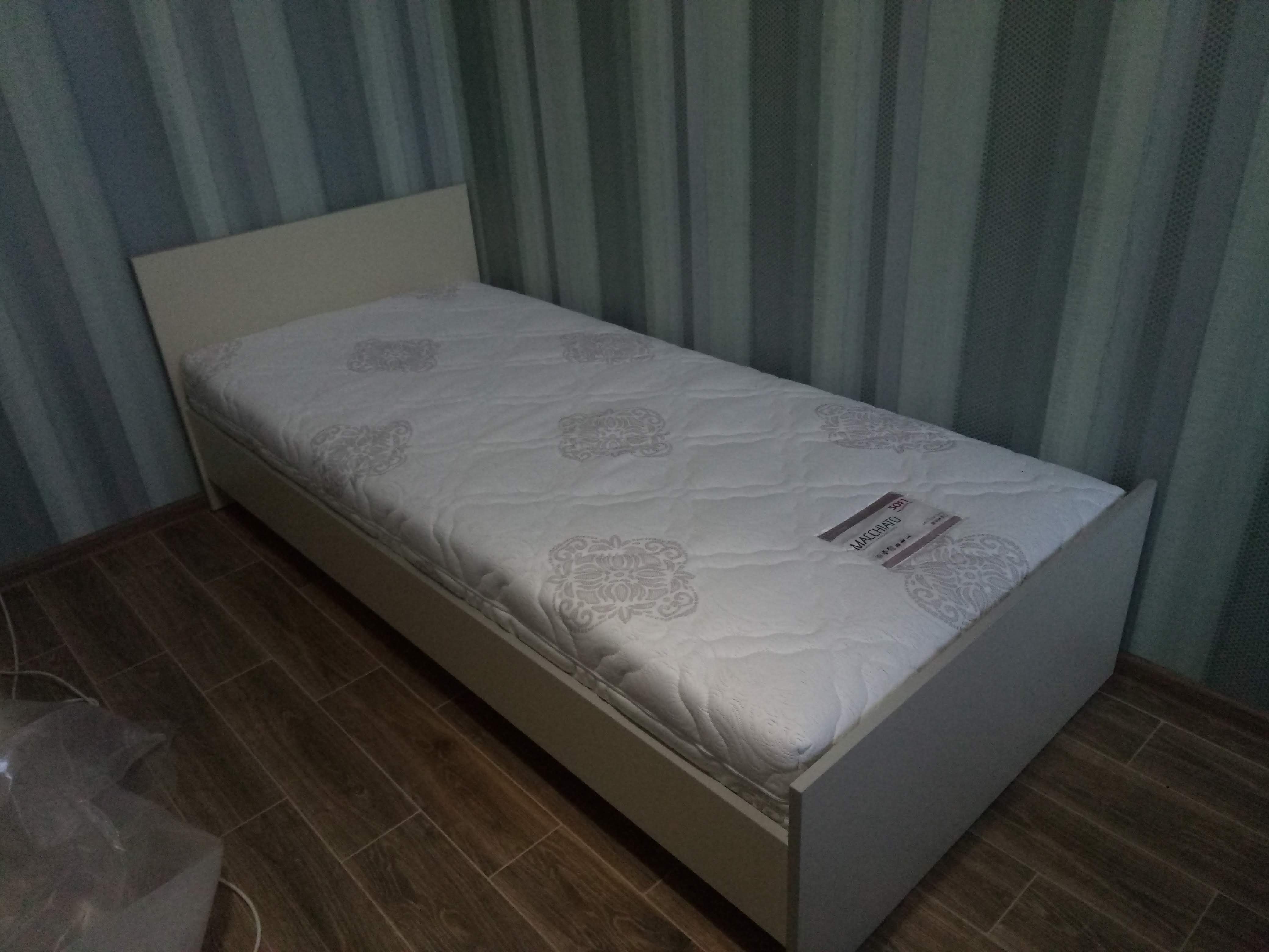

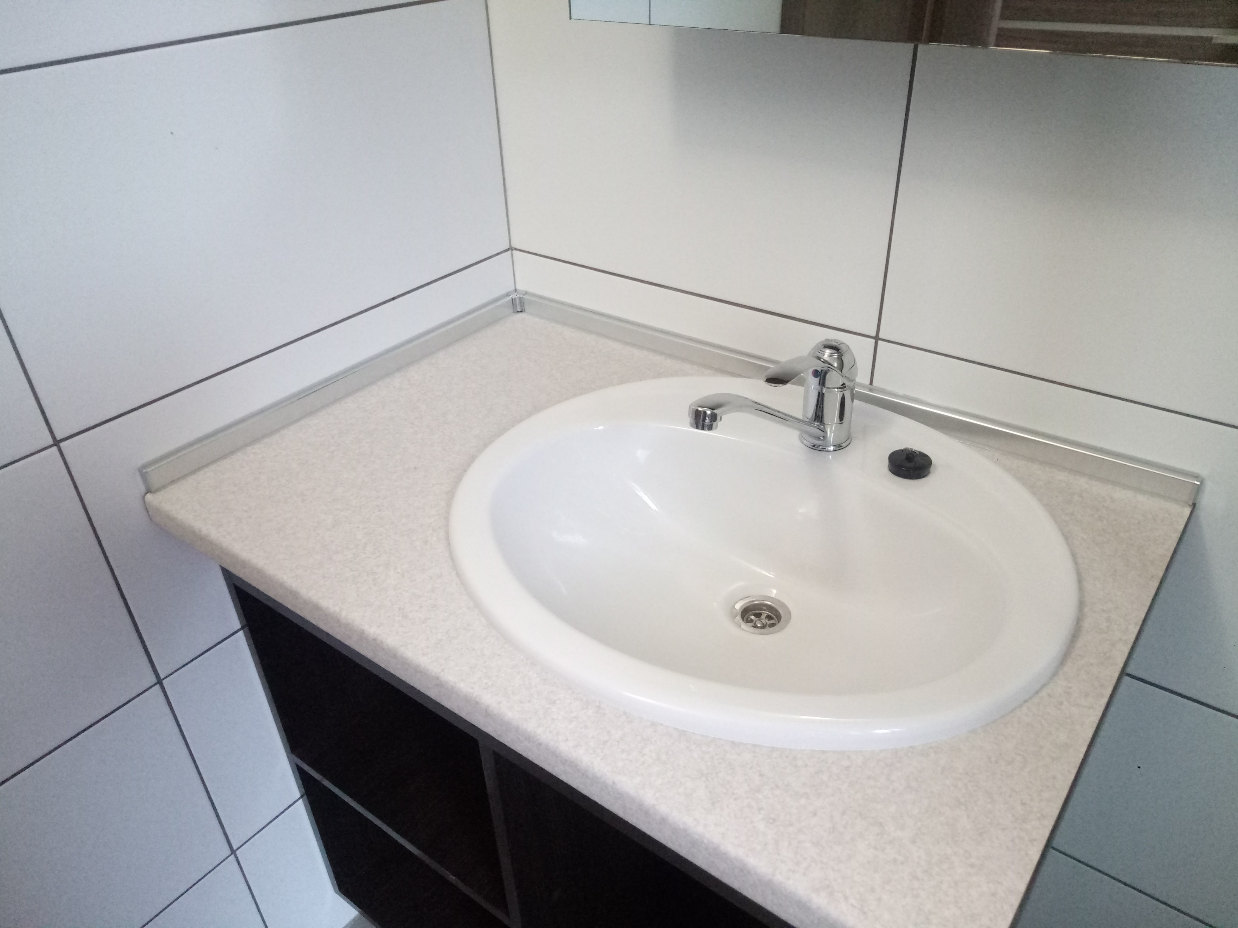

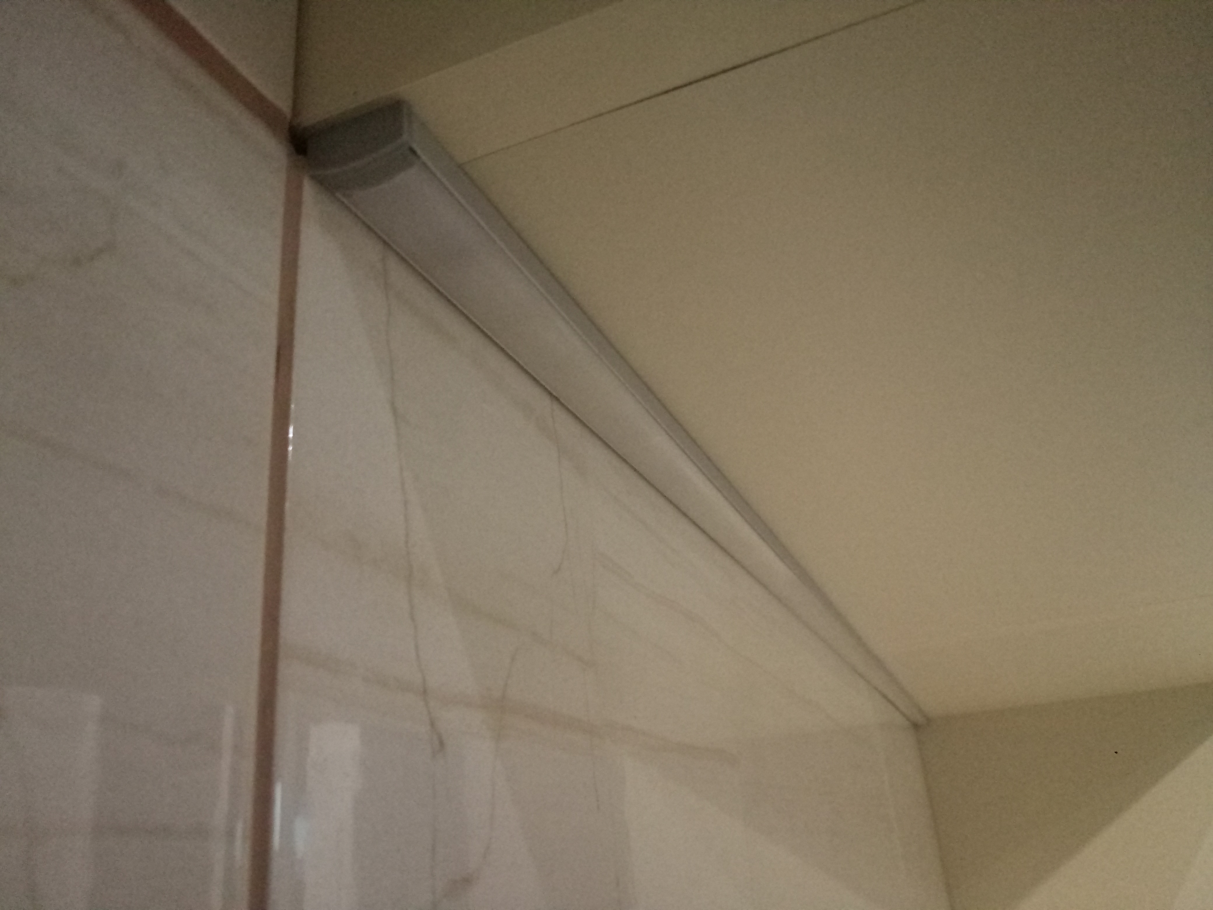

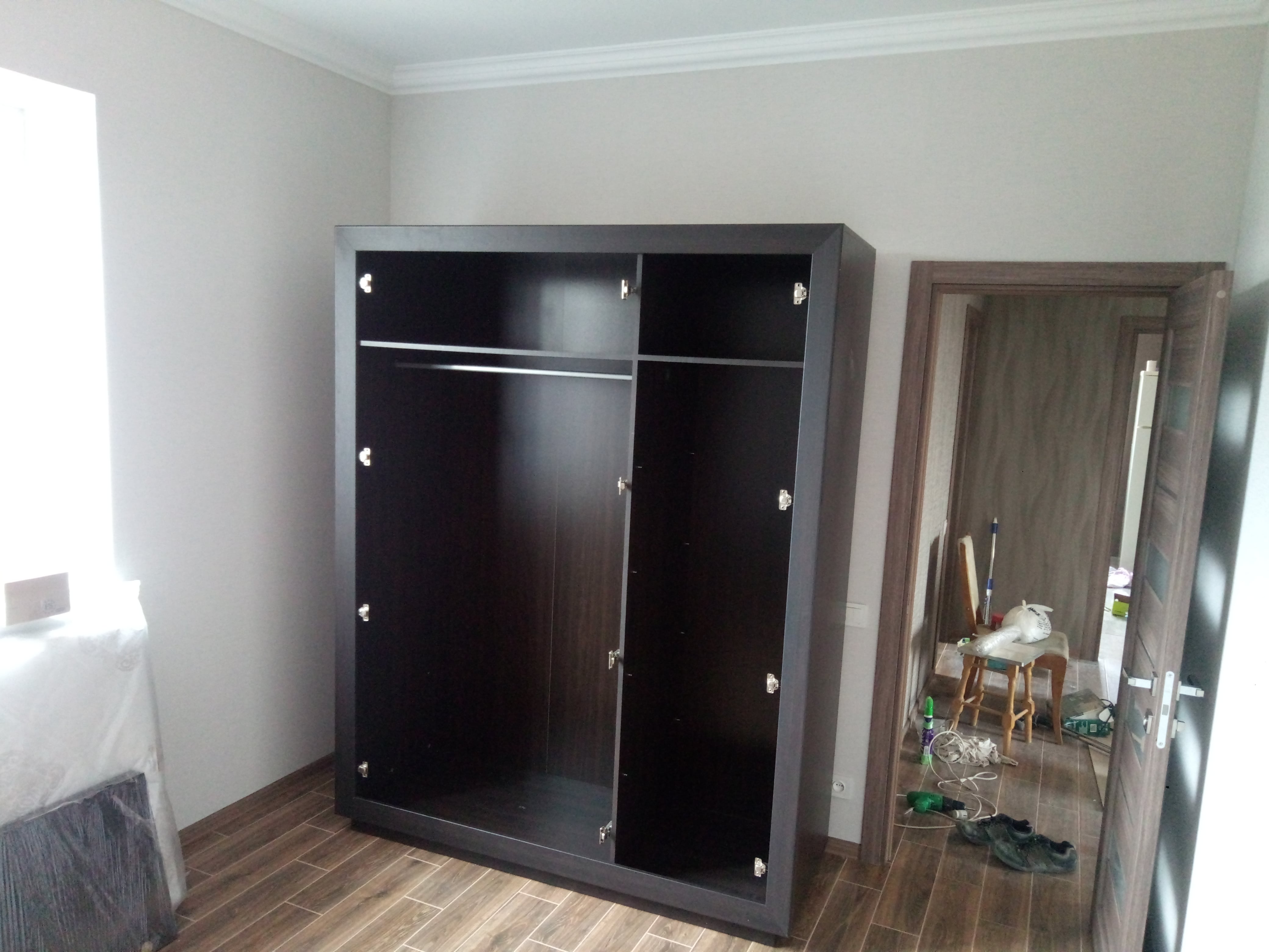

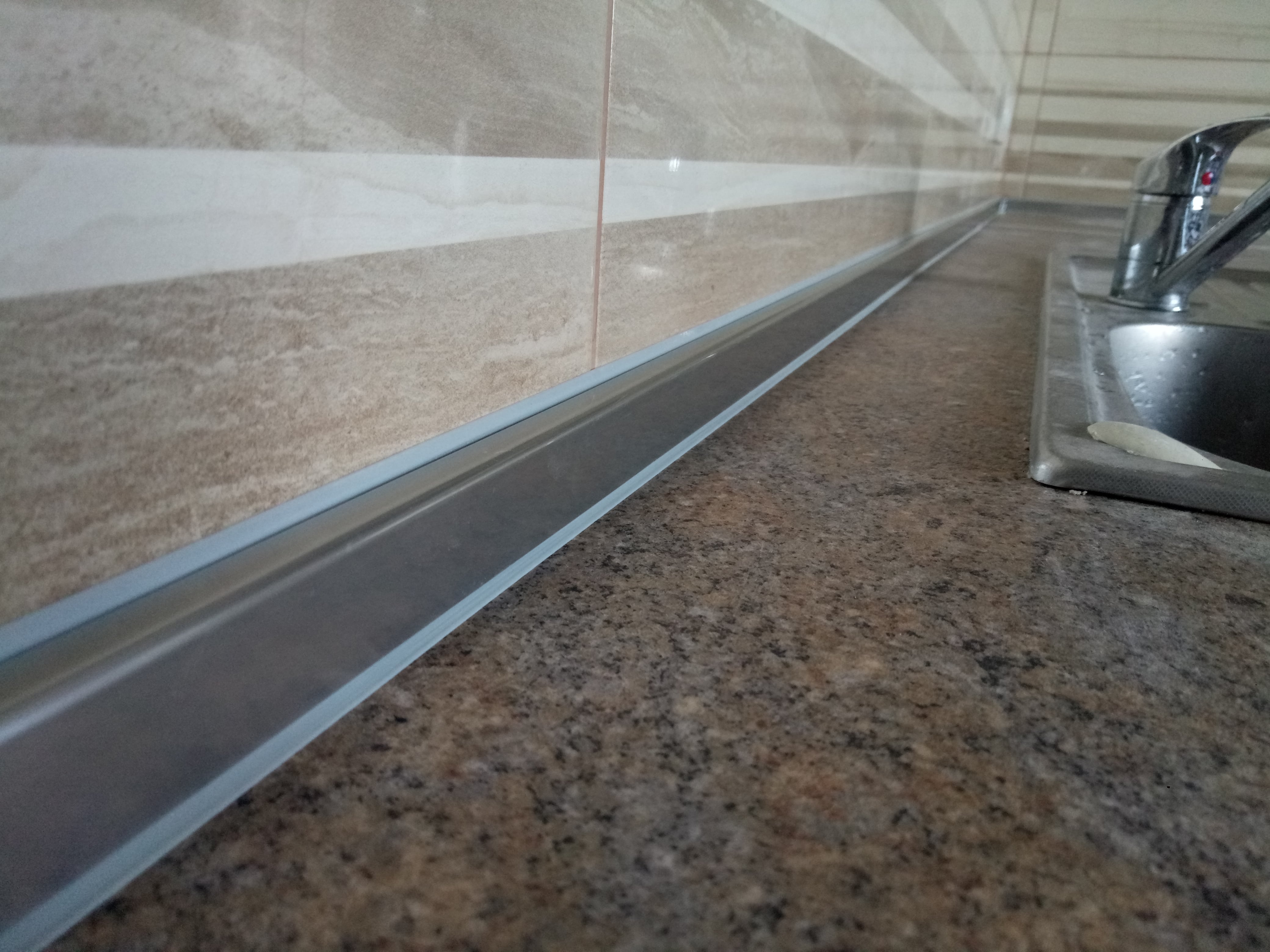

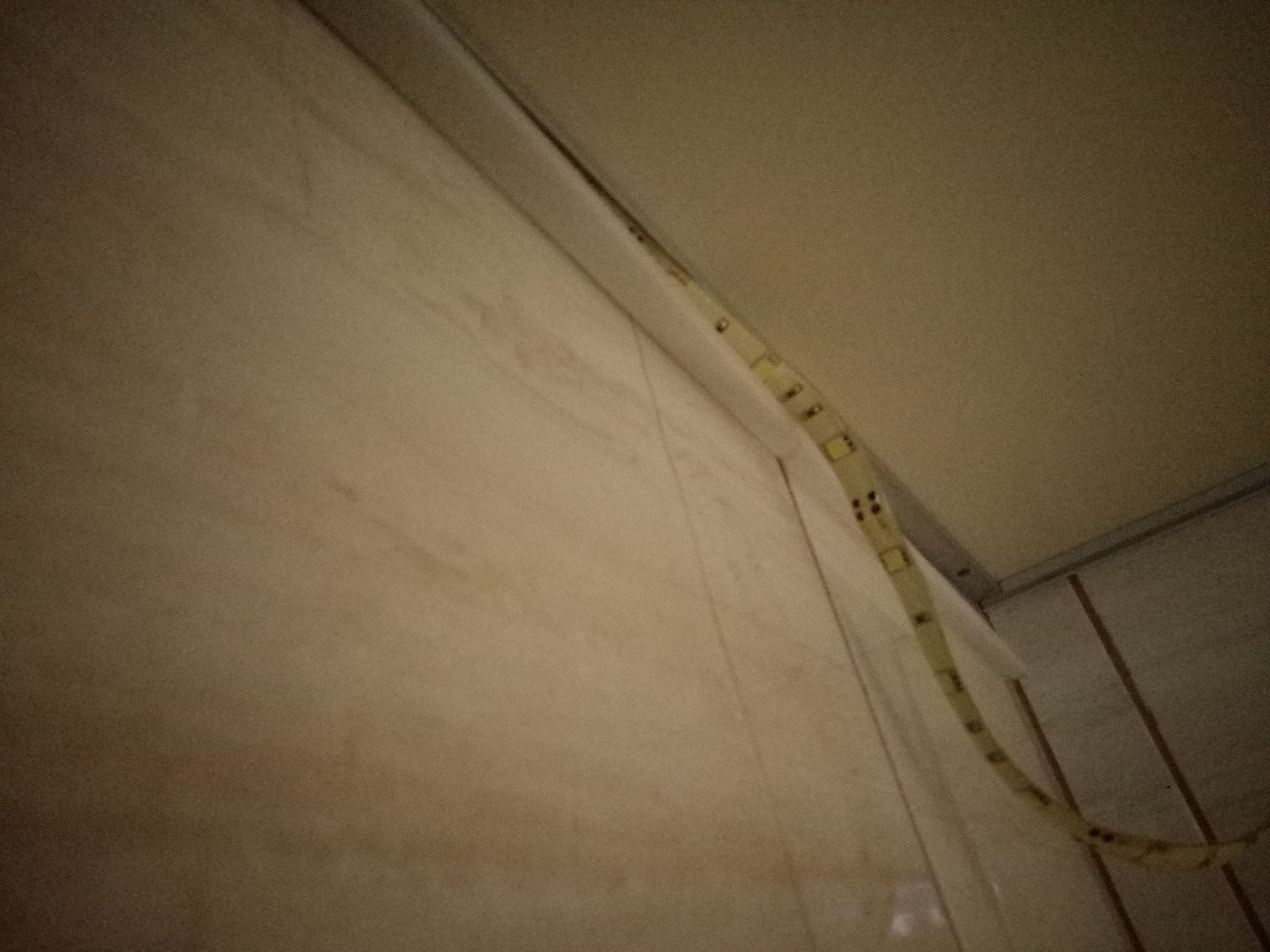

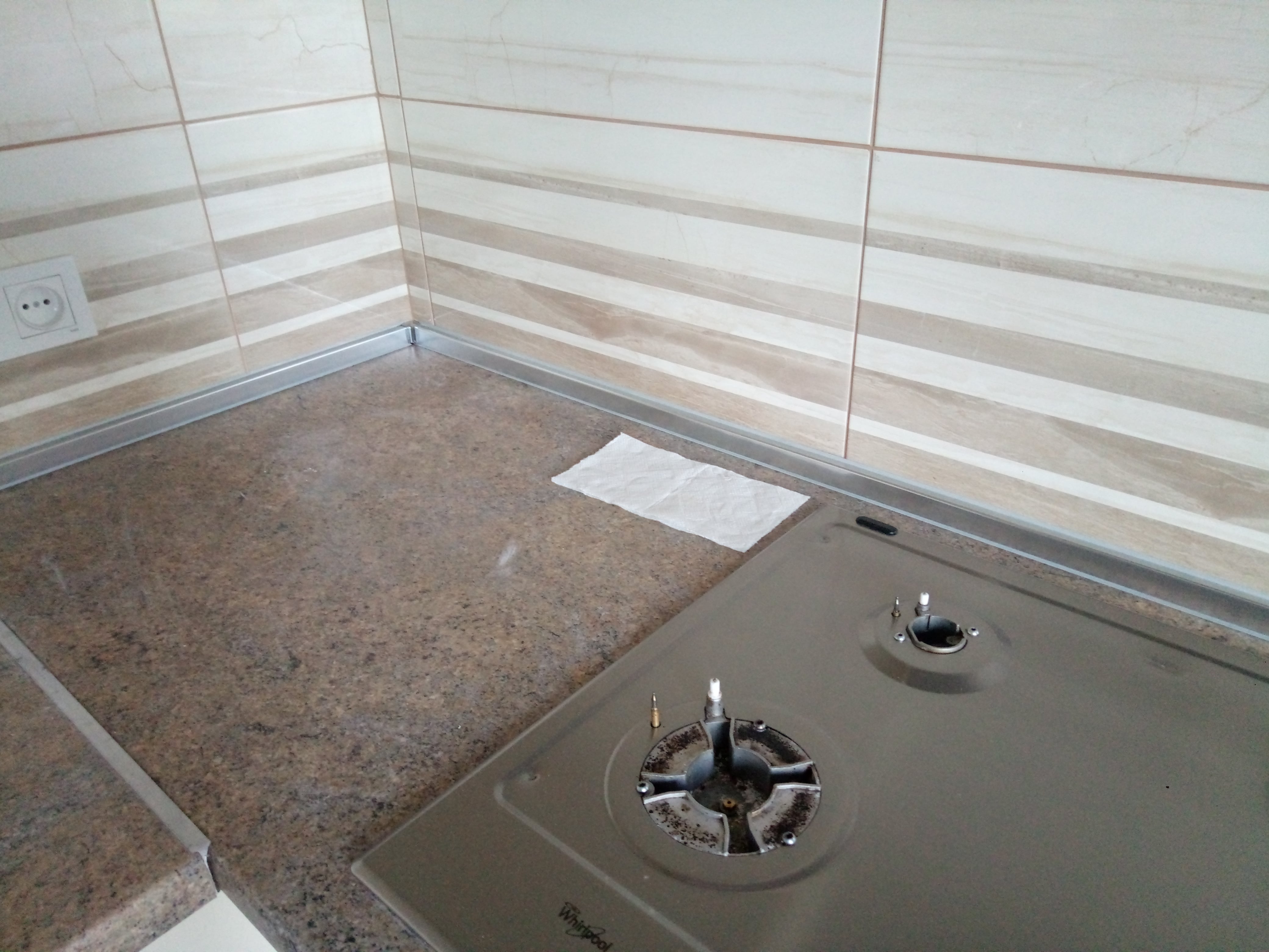

HumanKM Опубліковано: 24 лютого 2020 Автор Поділитись Опубліковано: 24 лютого 2020 День доробляв всякі дрібниці і то все не встиг. Зібрав дитячу парту Виставив сьогодні по лазеру кухню і прикріпив між столешнею і стіною алюмінієвий плінтус. Непереварюю пластикові, тому алюміній. Залишків вистачило і на окантовку тумби в ванній. Закріпив профіль з лед лєнтою над кухонною столешнею, завтра маю запаяти провода і поставити вимикач. 9 Посилання на коментар Поділитися на інших сайтах More sharing options...

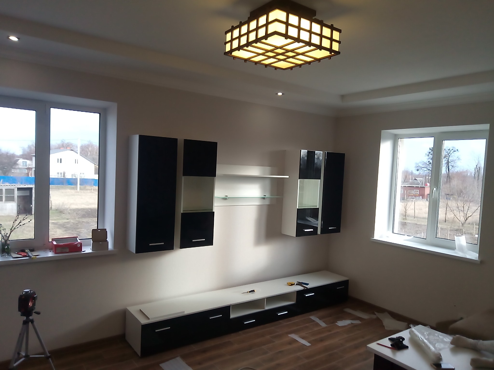

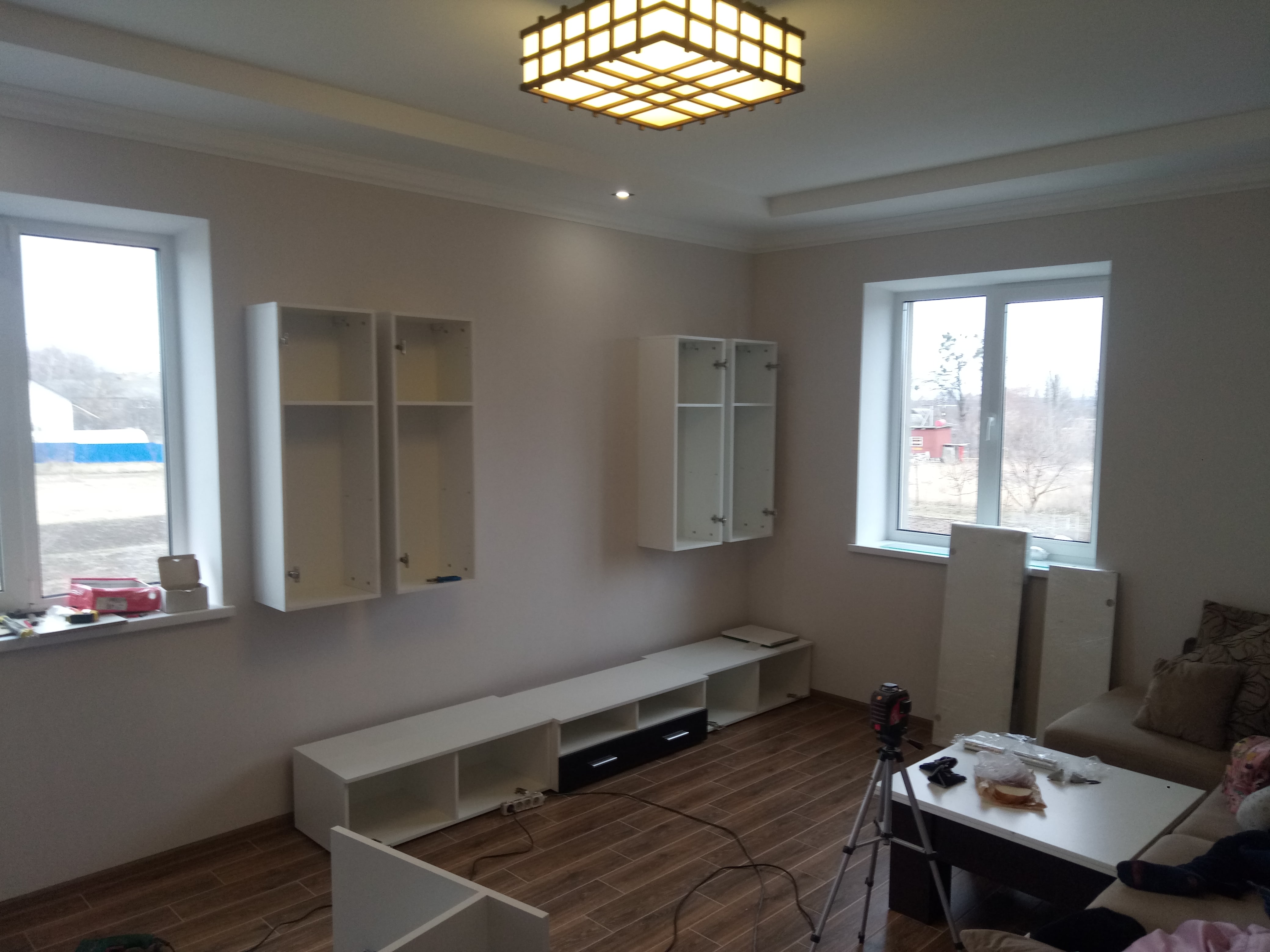

HumanKM Опубліковано: 26 лютого 2020 Автор Поділитись Опубліковано: 26 лютого 2020 Доробив кухню: підсвітку столешні, висувні ящики... Почав перевозити і збирати інші меблі. 12 Посилання на коментар Поділитися на інших сайтах More sharing options...

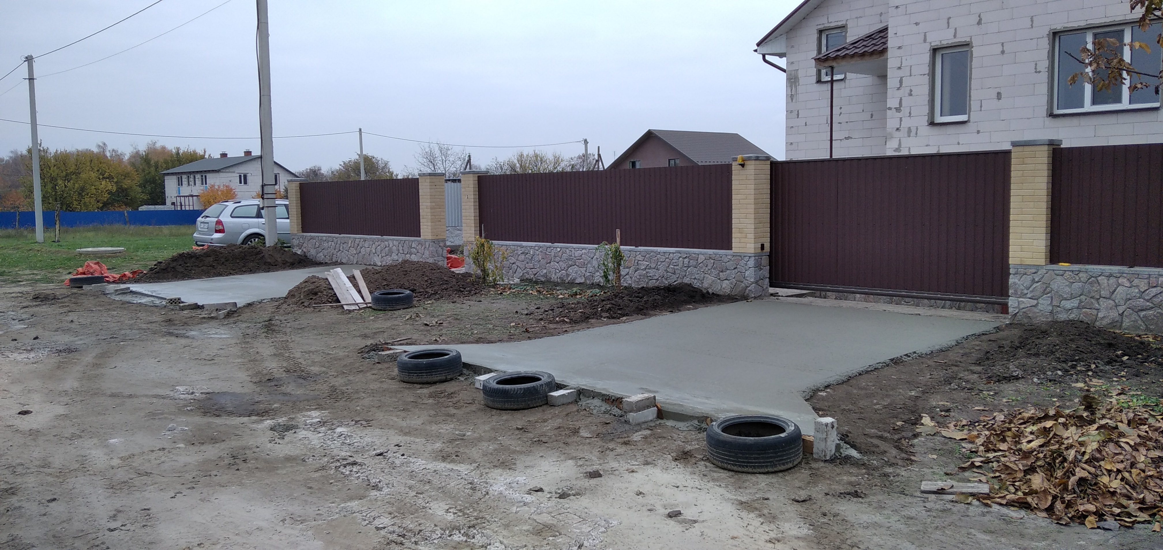

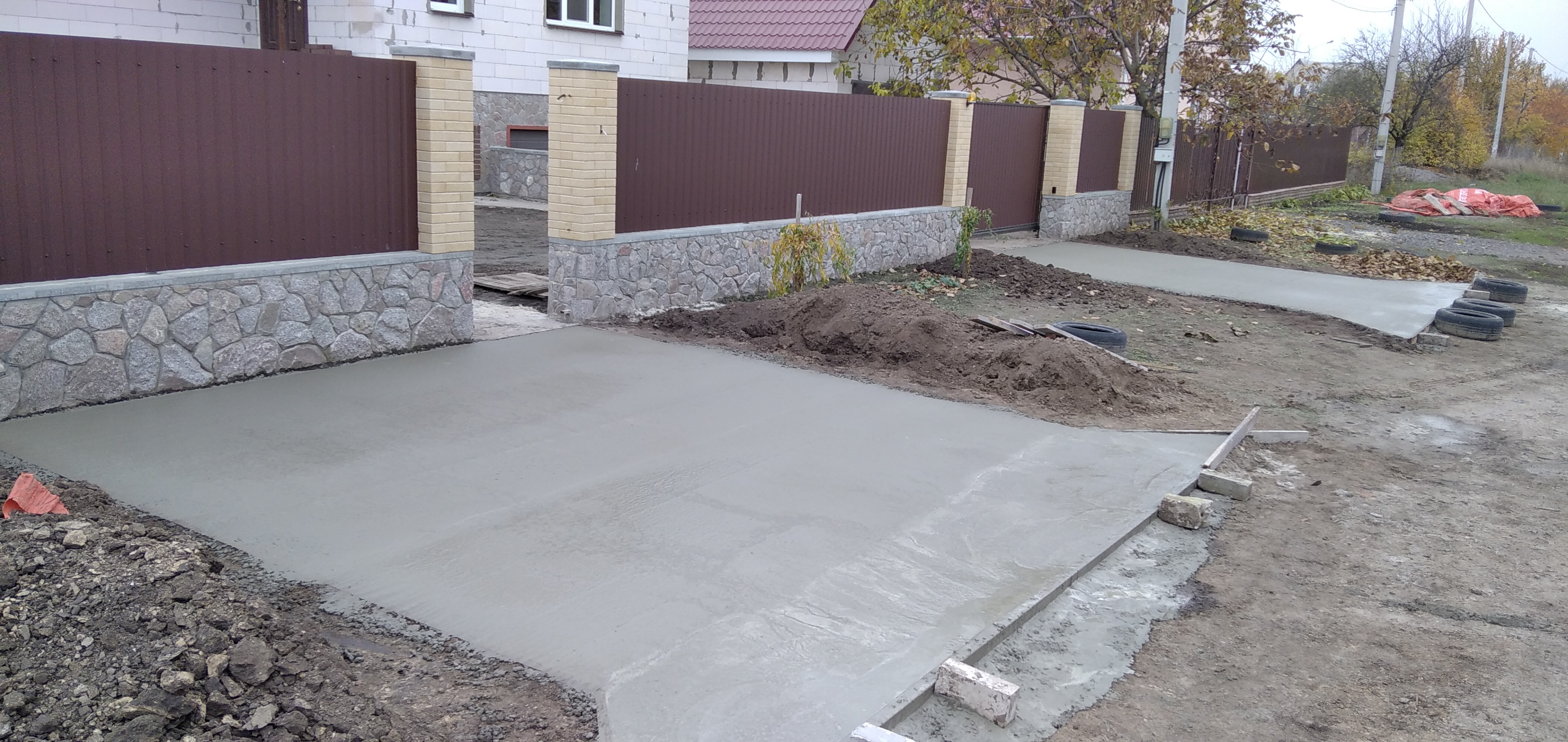

StNick Опубліковано: 3 березня 2020 Поділитись Опубліковано: 3 березня 2020 З ніг валюся, але впоралися. Тепер я з відмосткою. Треба обов"язково ввечері бухнуть троньки А можете розповiсти як це було? Це мiксер? як подавали на таку вiдстань як розтягували бетон? Яка марка бетону була та за скiльки часу вiн стаэ колом? Посилання на коментар Поділитися на інших сайтах More sharing options...
HumanKM Опубліковано: 3 березня 2020 Автор Поділитись Опубліковано: 3 березня 2020 А можете розповiсти як це було? Це мiксер? як подавали на таку вiдстань як розтягували бетон? Яка марка бетону була та за скiльки часу вiн стаэ колом? звичайно розповім. Так, це міксер. Марку точно не памятаю, але нижче М250 я зазвичай не беру ніколи і нікуди. Якщо литимете на грунт, без плівки, то за дві-чотири години по ньому можна бігати. З плівкою на годину-дві довше. Ще я стараюся брати гідротехнічний бетон. W6. Що до того, як розтягували. Треба людей побільше. В мене було 4-5 чоловік (вже точно й не памятаю). Бетон міксер зливав в тачку, і тачкою розвозили. Тут вже багато залежатиме від водія міксера. В мене знайомий працював. Тому подавав в тачку акуратно і все було ок. А раз був якийсь спішун, так той як вмисно перевалював тачку постійно. Зайняло трохи більше часу (7кубів) тому доплачував за простой міксера десь 200 грн. ПС: ну звісно все має бути гарно підготовлено заздалегідь. Всі ришта, маяки..., щоб тільки заливати і рівняти. Посилання на коментар Поділитися на інших сайтах More sharing options...
StNick Опубліковано: 4 березня 2020 Поділитись Опубліковано: 4 березня 2020 Я побачив шо ви кидали сварну ситку прямо на землю? Це так, бо на низу начебто вона не працюэ? Посилання на коментар Поділитися на інших сайтах More sharing options...
HumanKM Опубліковано: 4 березня 2020 Автор Поділитись Опубліковано: 4 березня 2020 Я побачив шо ви кидали сварну ситку прямо на землю? Це так, бо на низу начебто вона не працюэ? це для швидкості кладете сітку на землю, заливаєте трохи бетоном, всовуєте в бетон свої руки, берете сітку і підтрушуєте вверх. Таким чином сітка буде десь в середині бетону. Потім паралельно використовуєте другий варіант, коли ми возили бетон, то то там ляп мимо, то з міксера на замлю ляпне, то з тачки лишнє випаде. Все це по ходу в відро кельмою збирає той хто вільний. Потім цей зібраний бетон кельмою розкидає по сітці і припіднімає її, щоб вона лягла на ляпухи. Виставляти сітку на підкладки вважаю неправильним, бо коли я по ній потім бігаю/лью бетон, вона вигинається і часто з бетона вилазять на верх края. 2 Посилання на коментар Поділитися на інших сайтах More sharing options...
StNick Опубліковано: 4 березня 2020 Поділитись Опубліковано: 4 березня 2020 Виставляти сітку на підкладки вважаю неправильним, бо коли я по ній потім бігаю/лью бетон, вона вигинається і часто з бетона вилазять на верх края. Дякую за детальний опис. ну на пидкладки кладуть повноцiнний каркас - а там арматура такого диаметру шо по нiй хоч стрибай. Посилання на коментар Поділитися на інших сайтах More sharing options...
trik Опубліковано: 4 березня 2020 Поділитись Опубліковано: 4 березня 2020 це для швидкості кладете сітку на землю, заливаєте трохи бетоном, всовуєте в бетон свої руки, берете сітку і підтрушуєте вверх. Таким чином сітка буде десь в середині бетону..... Руками не кошерно. Поїсть шкіру заводський бетон та ще й w6. Є зручніший і безпечніший спосіб. Трохи загострюєте арматурину, згинаєте крючком і дістаєте сітку в бетоні цим крюком. Так набагато легше працювати. 3 Посилання на коментар Поділитися на інших сайтах More sharing options...

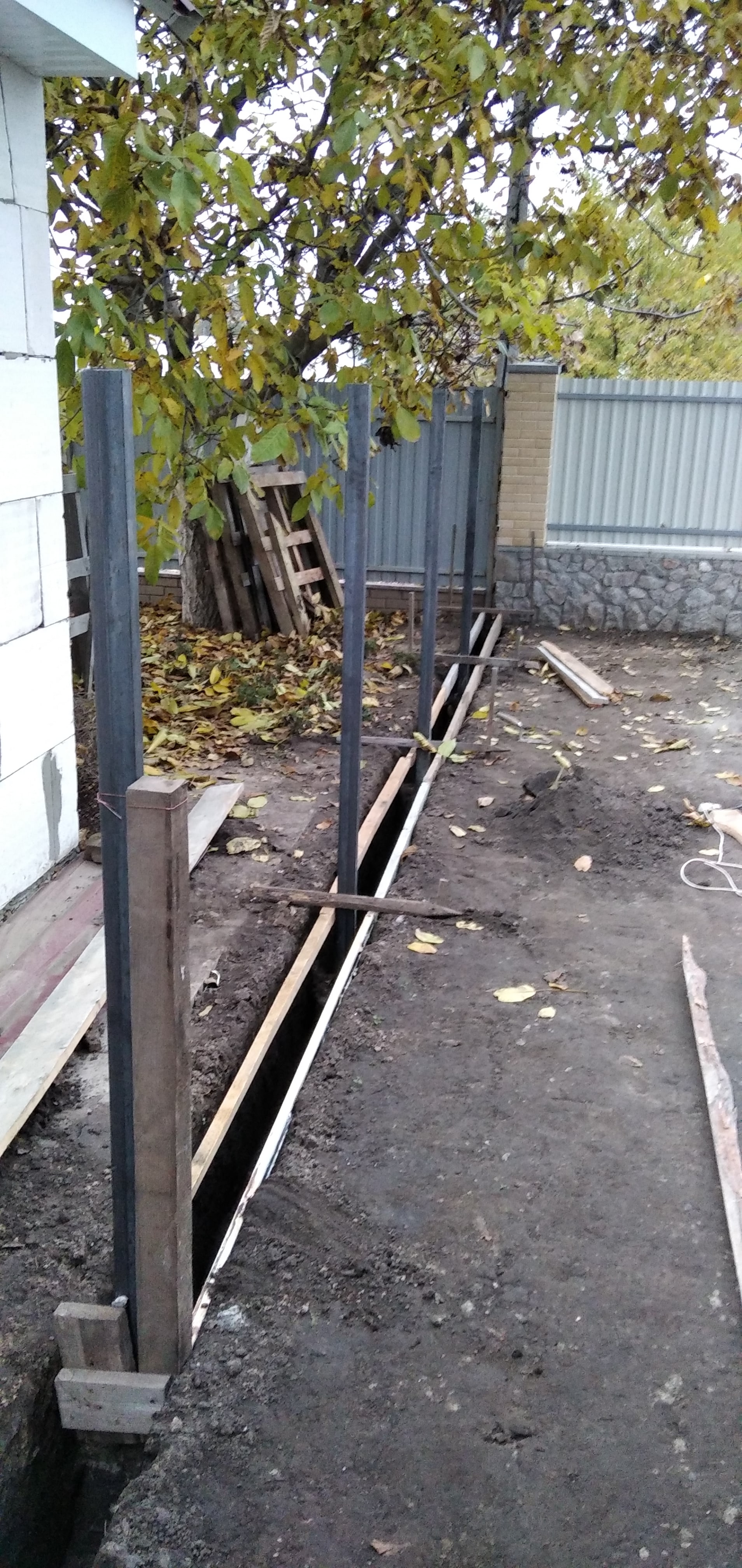

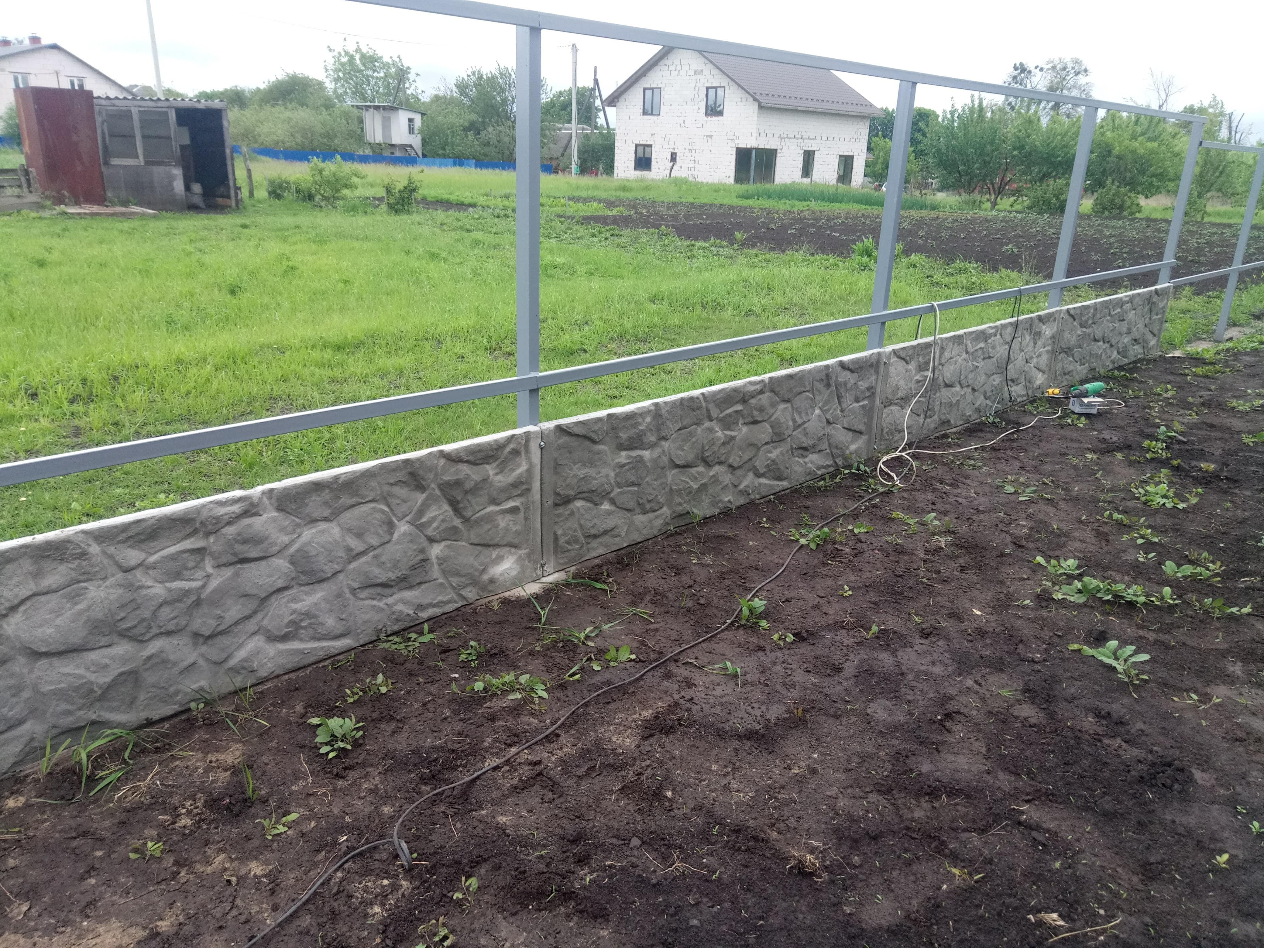

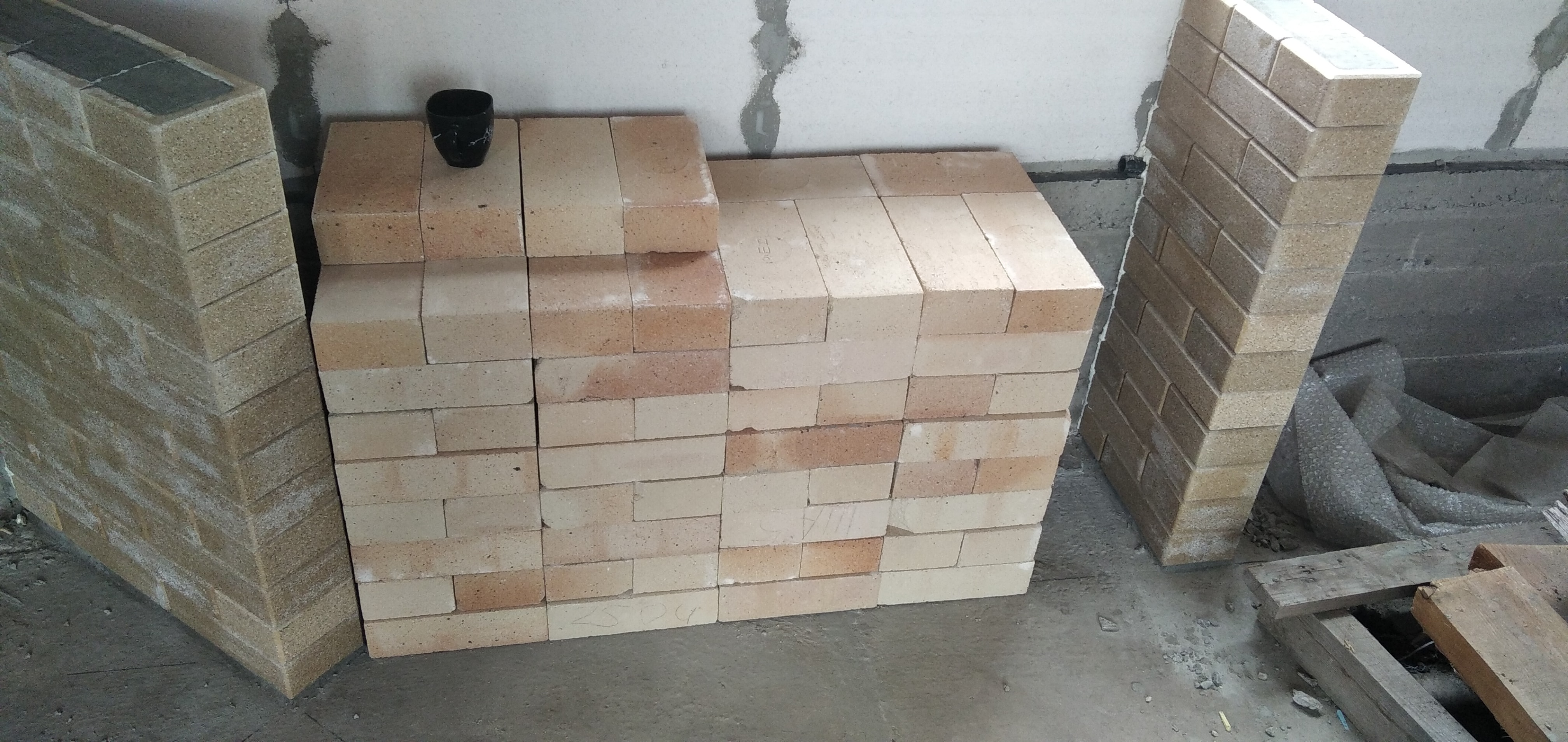

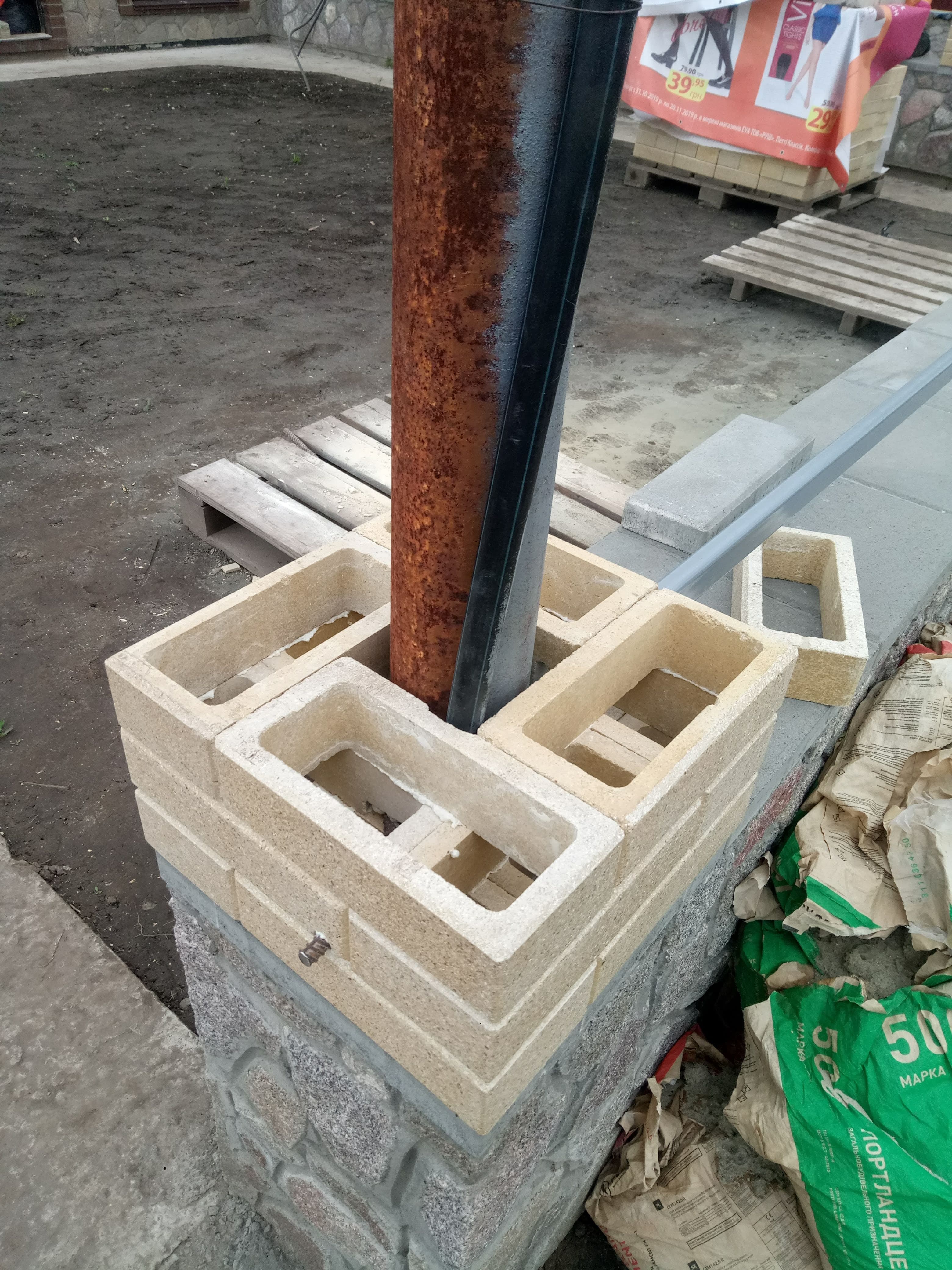

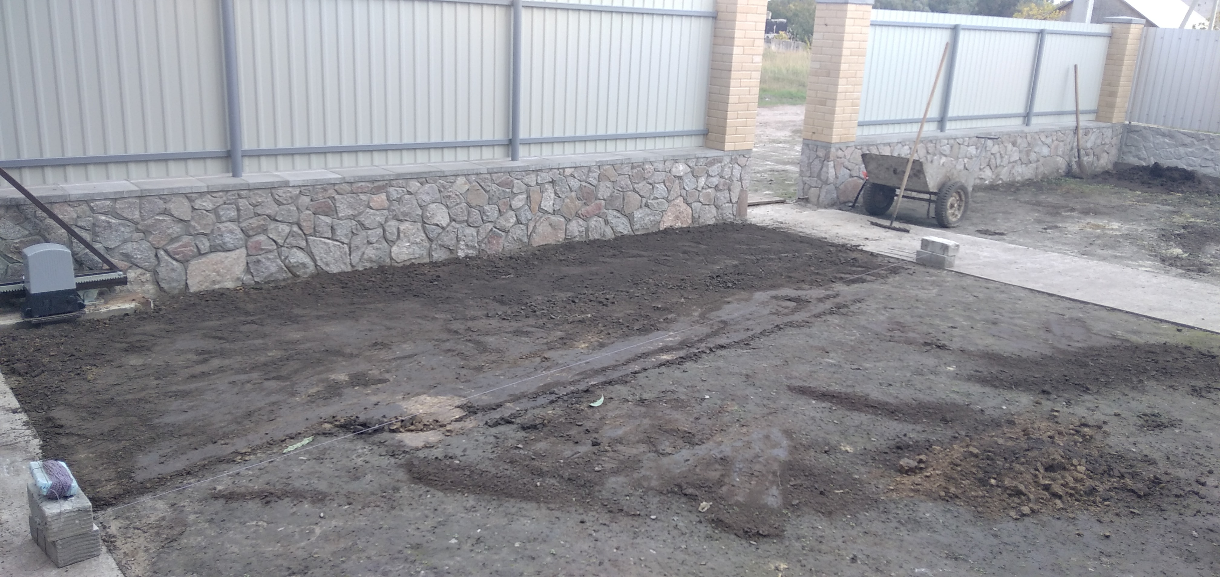

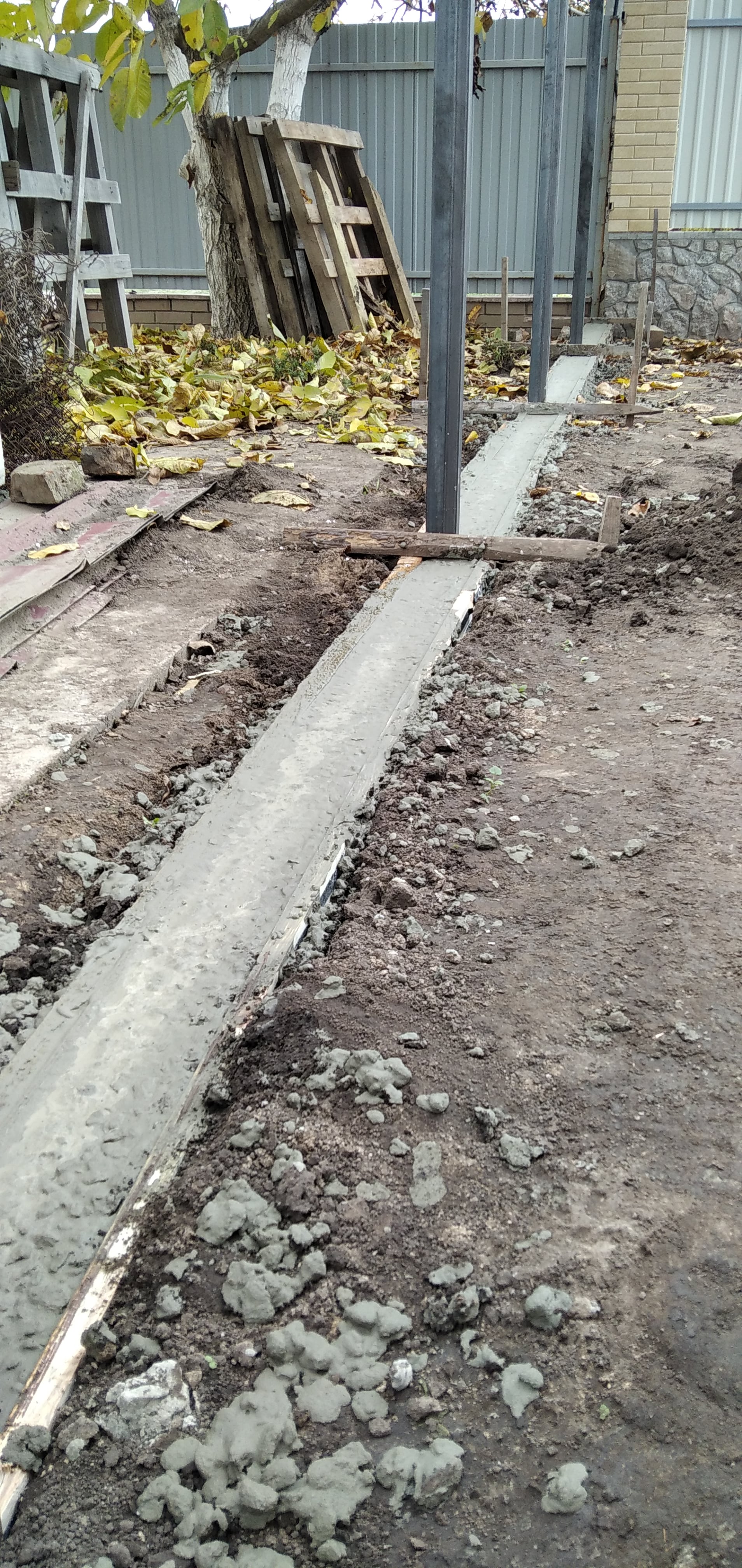

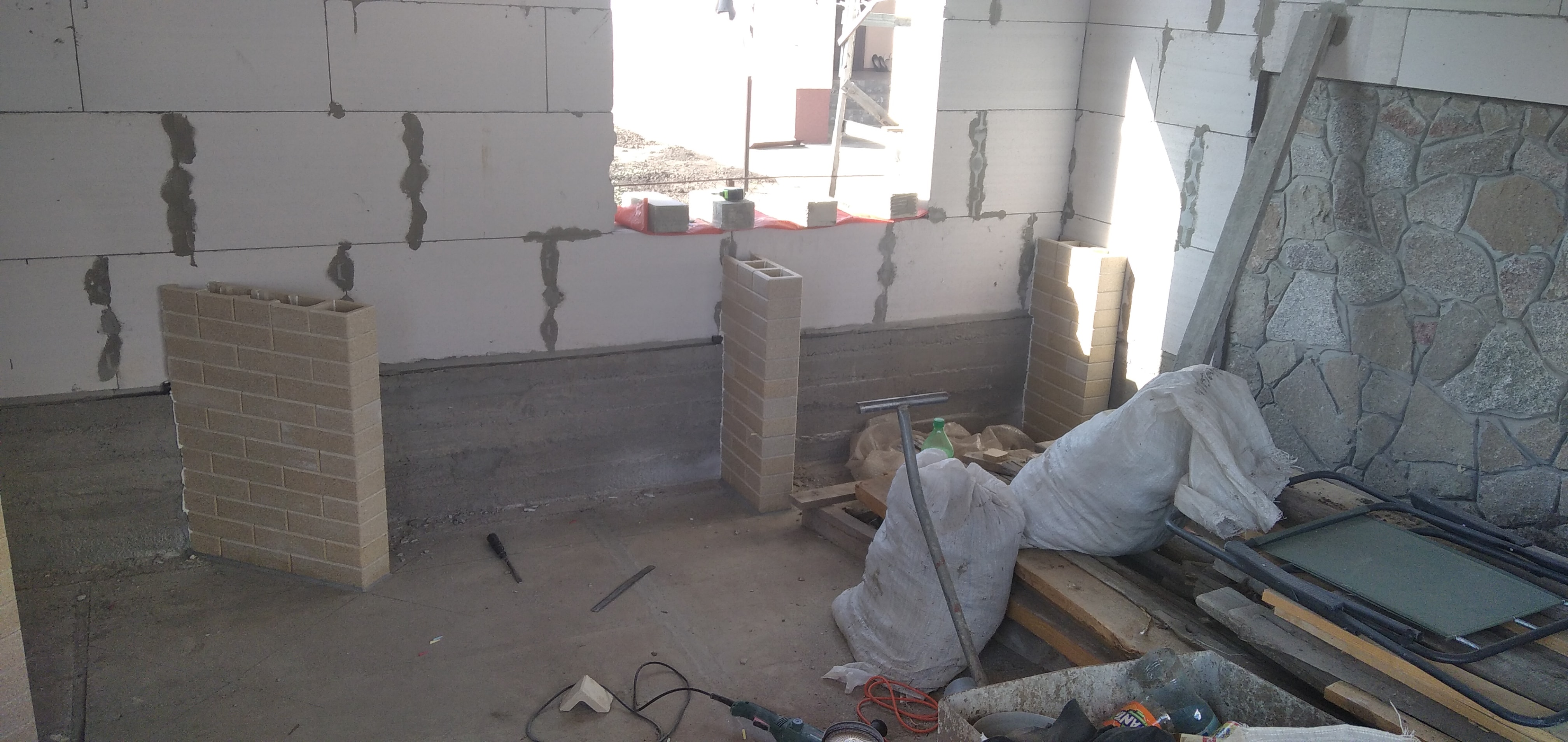

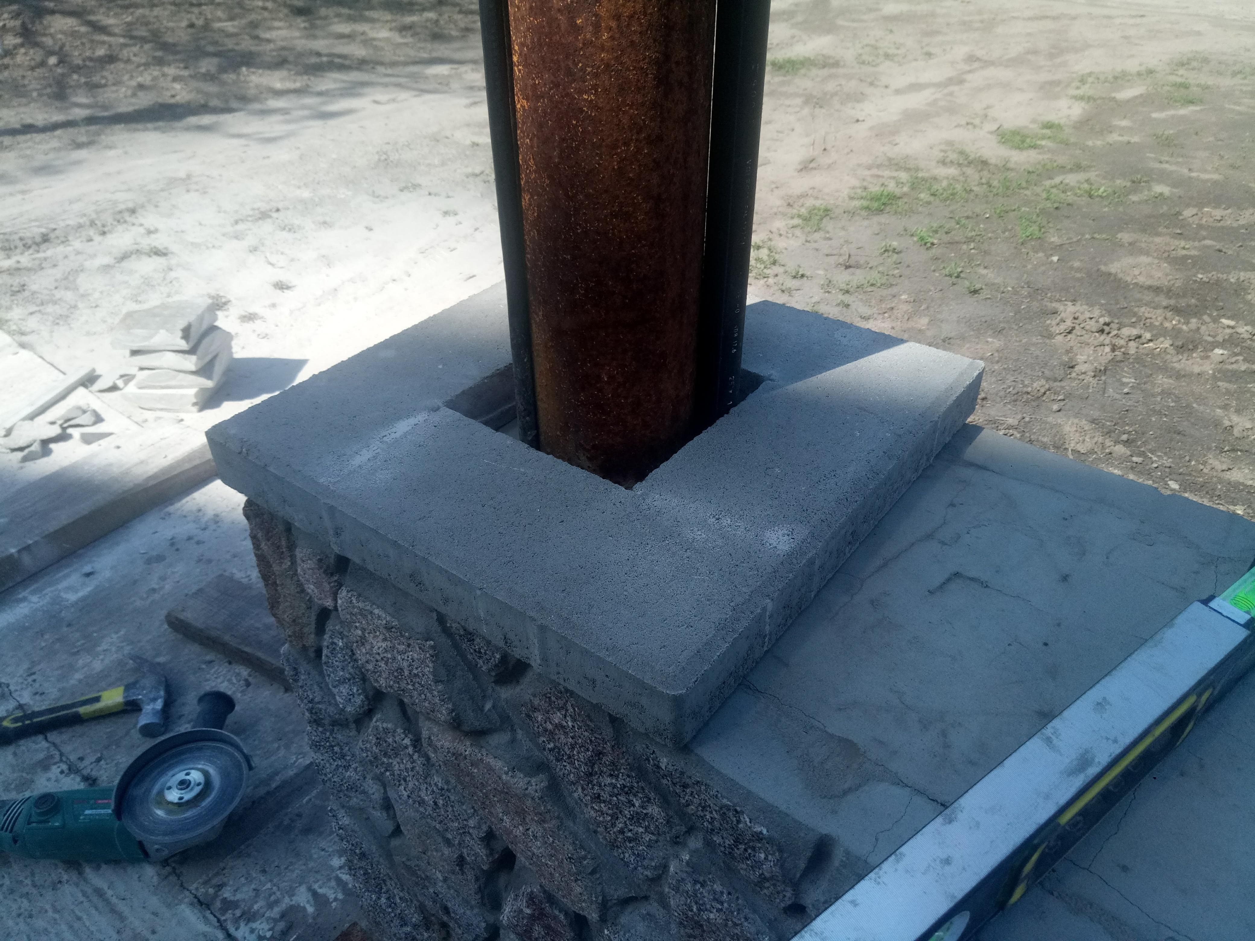

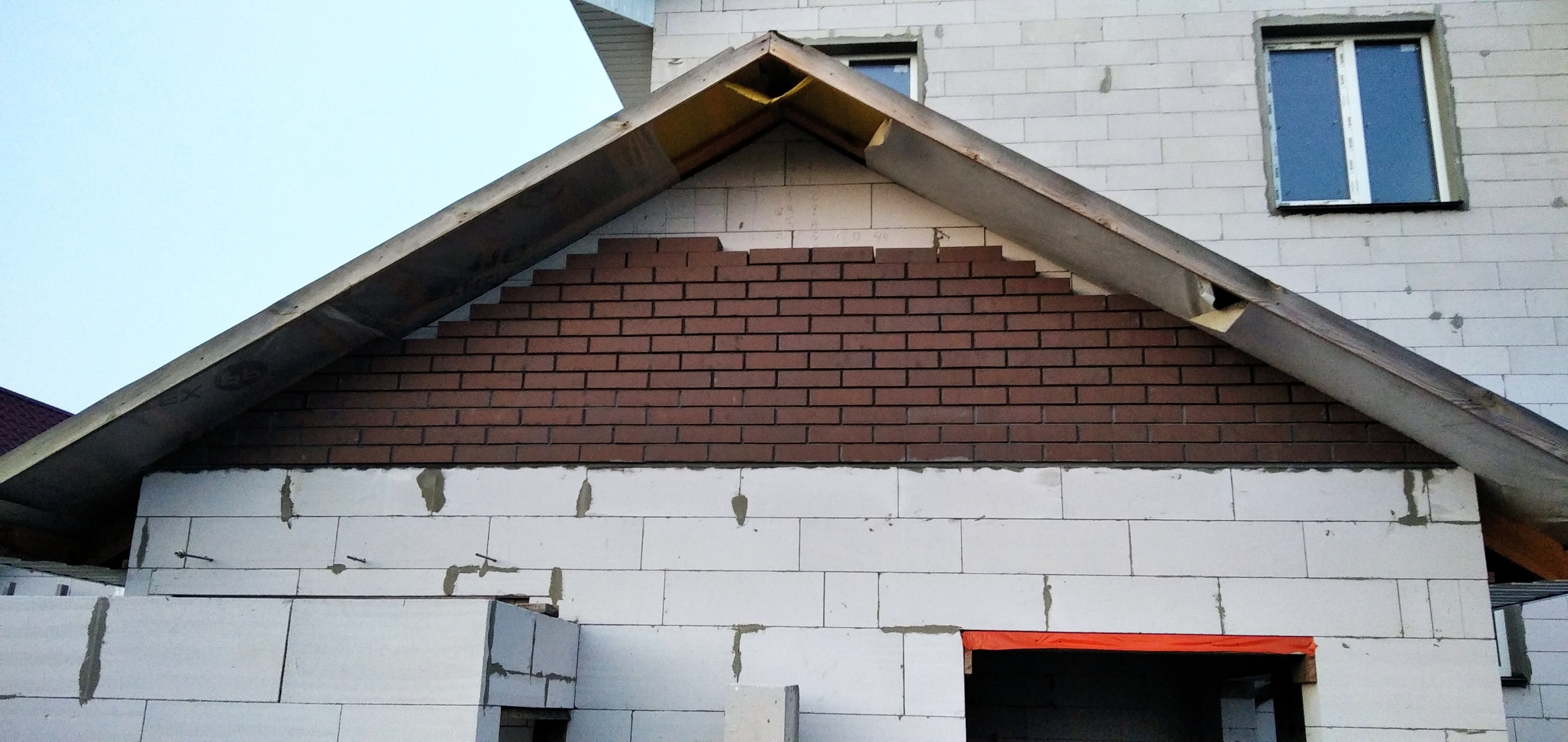

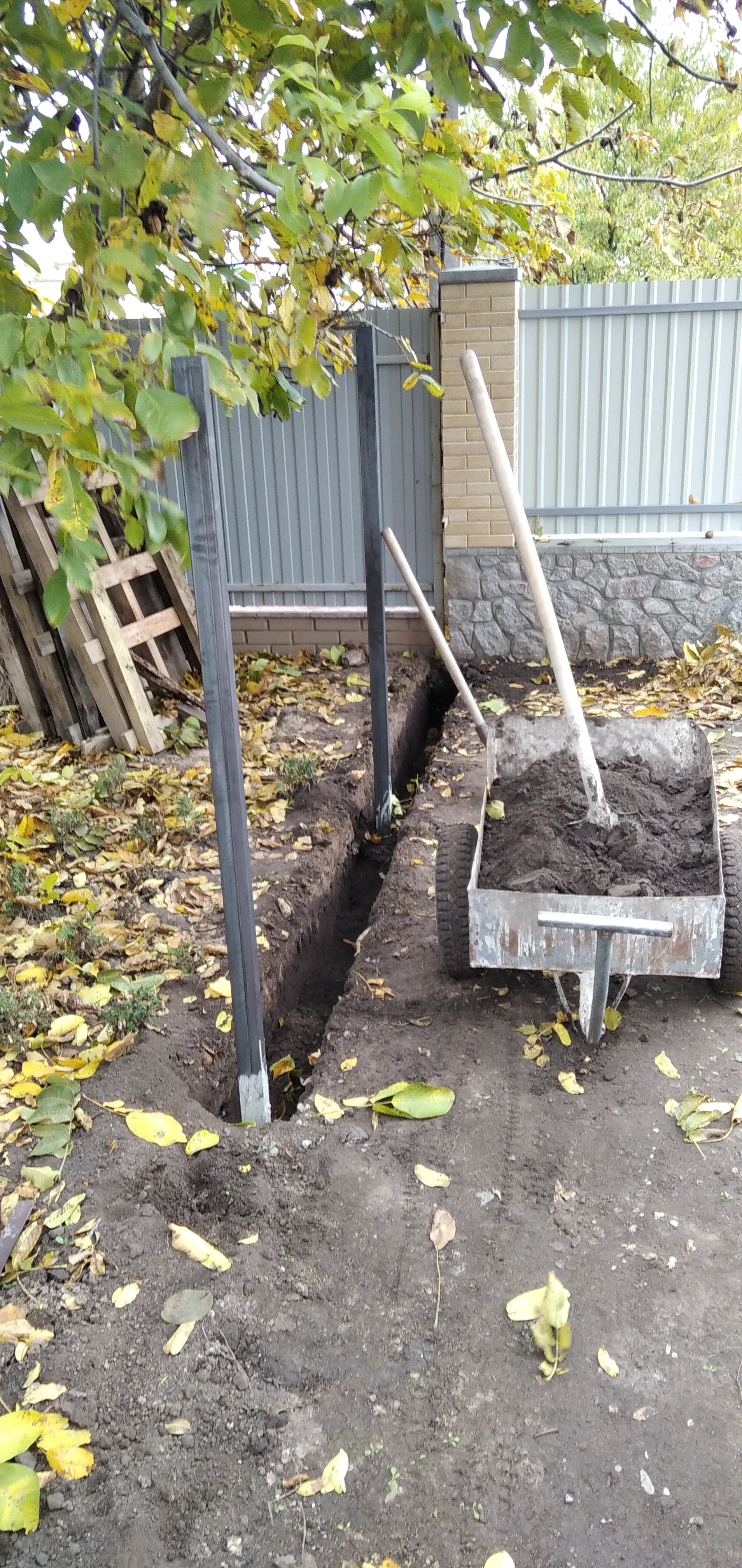

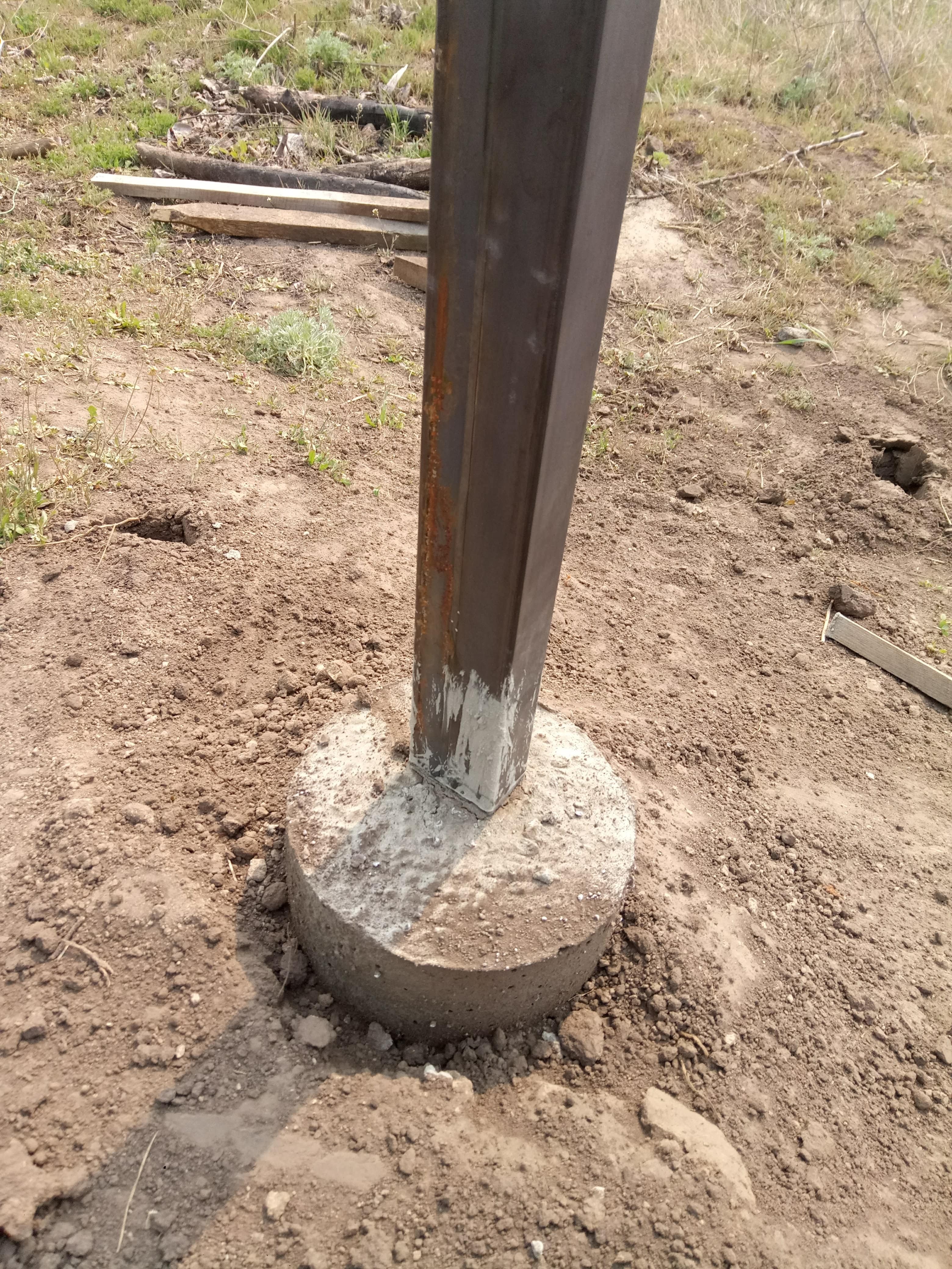

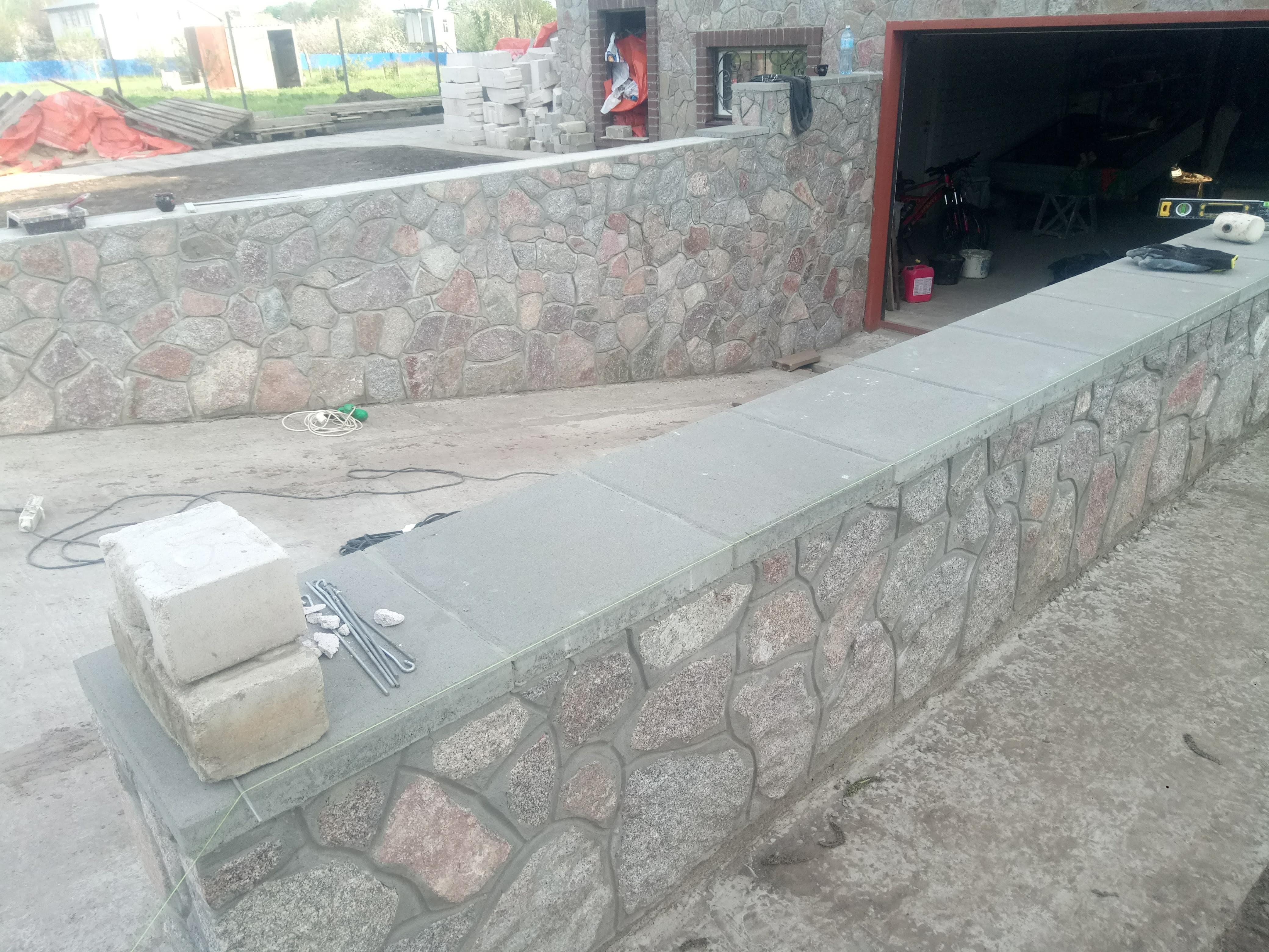

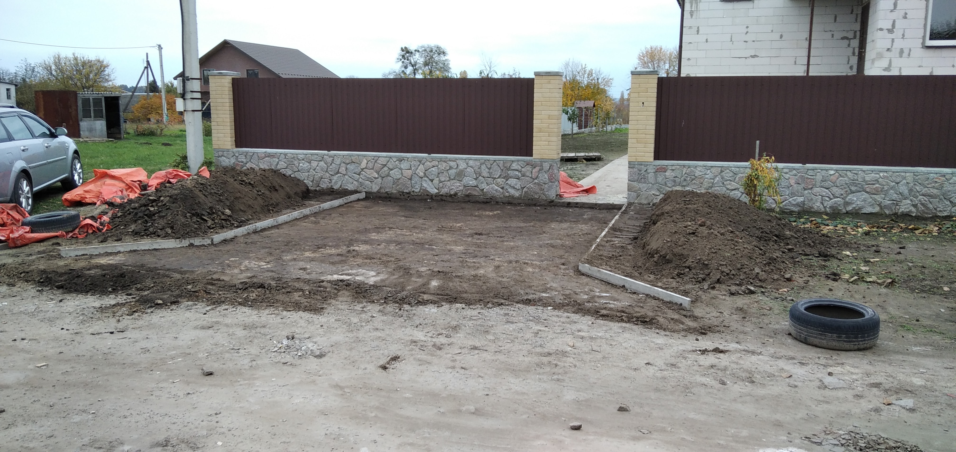

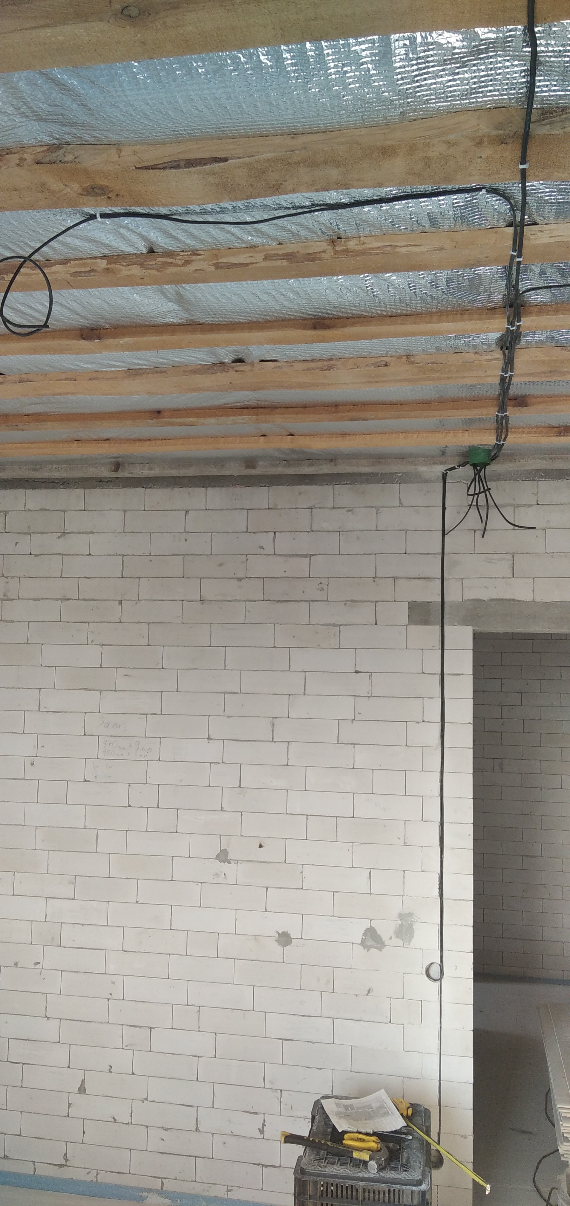

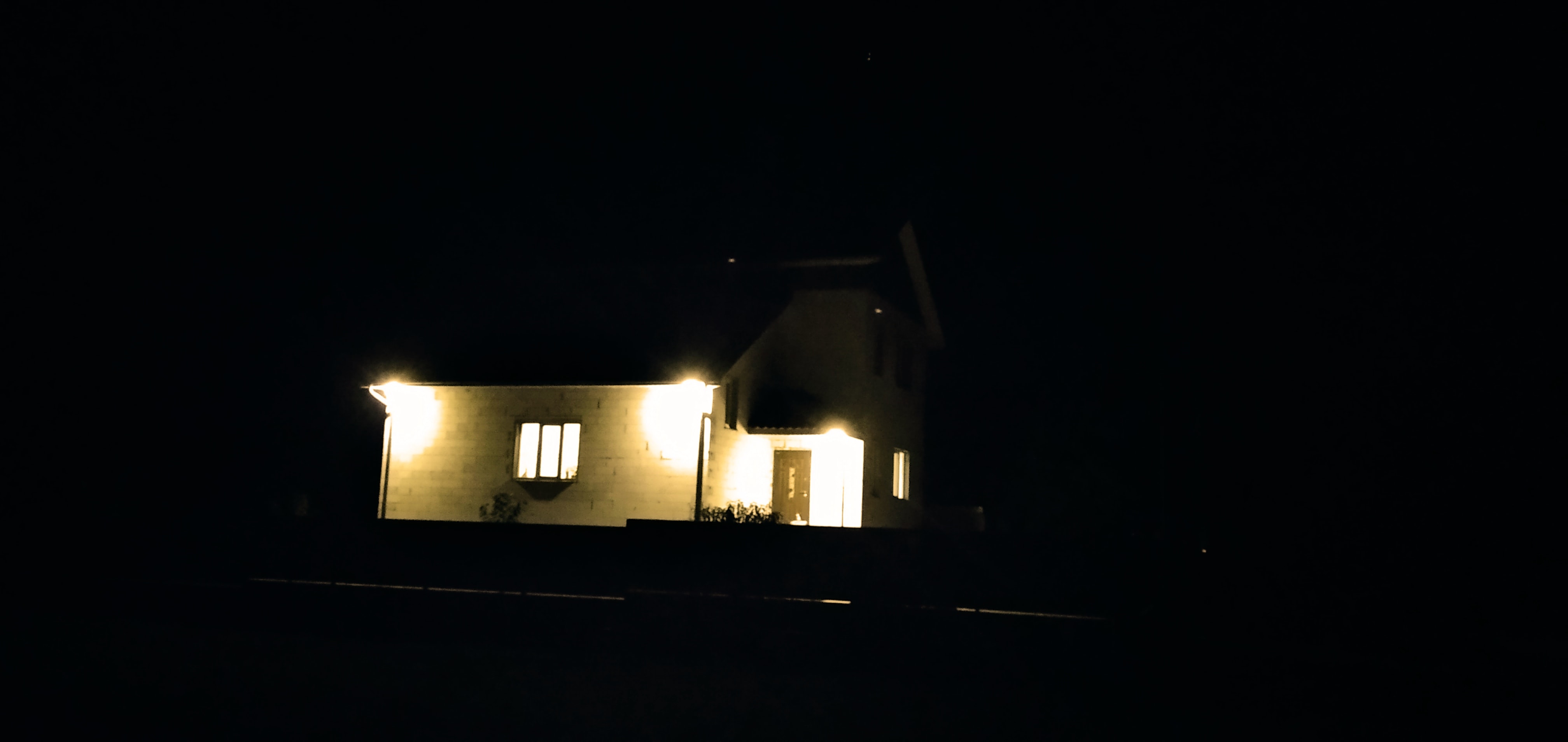

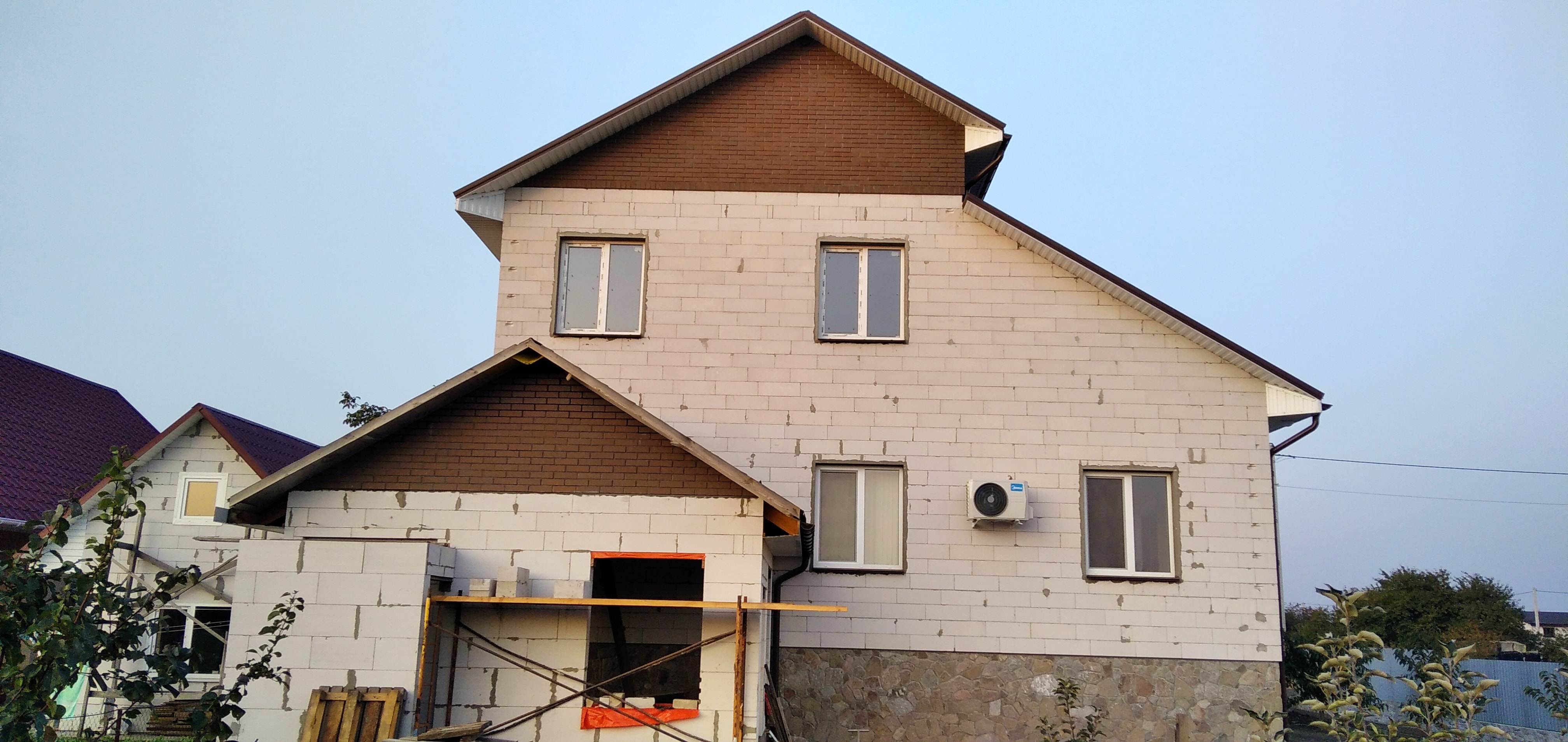

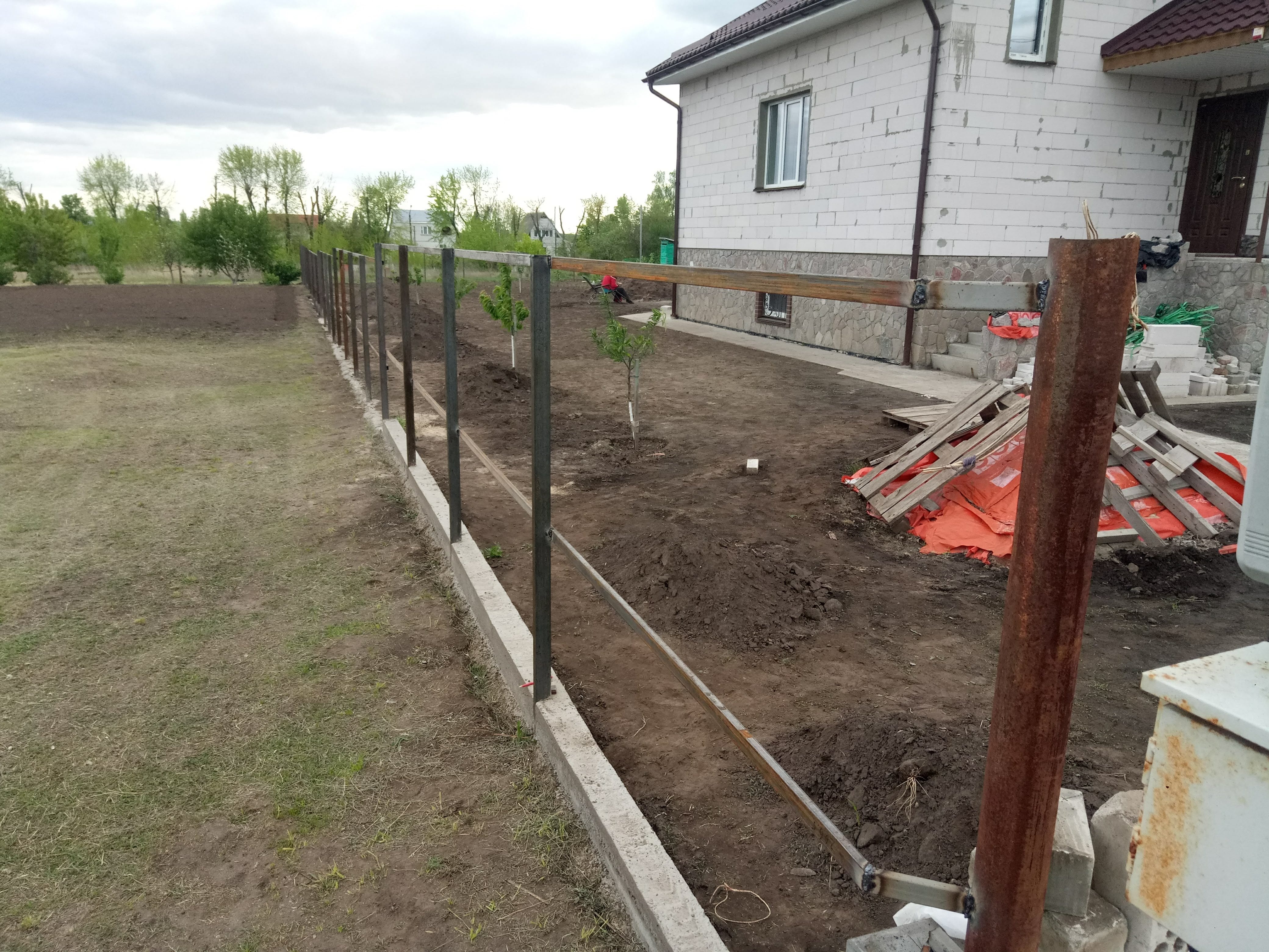

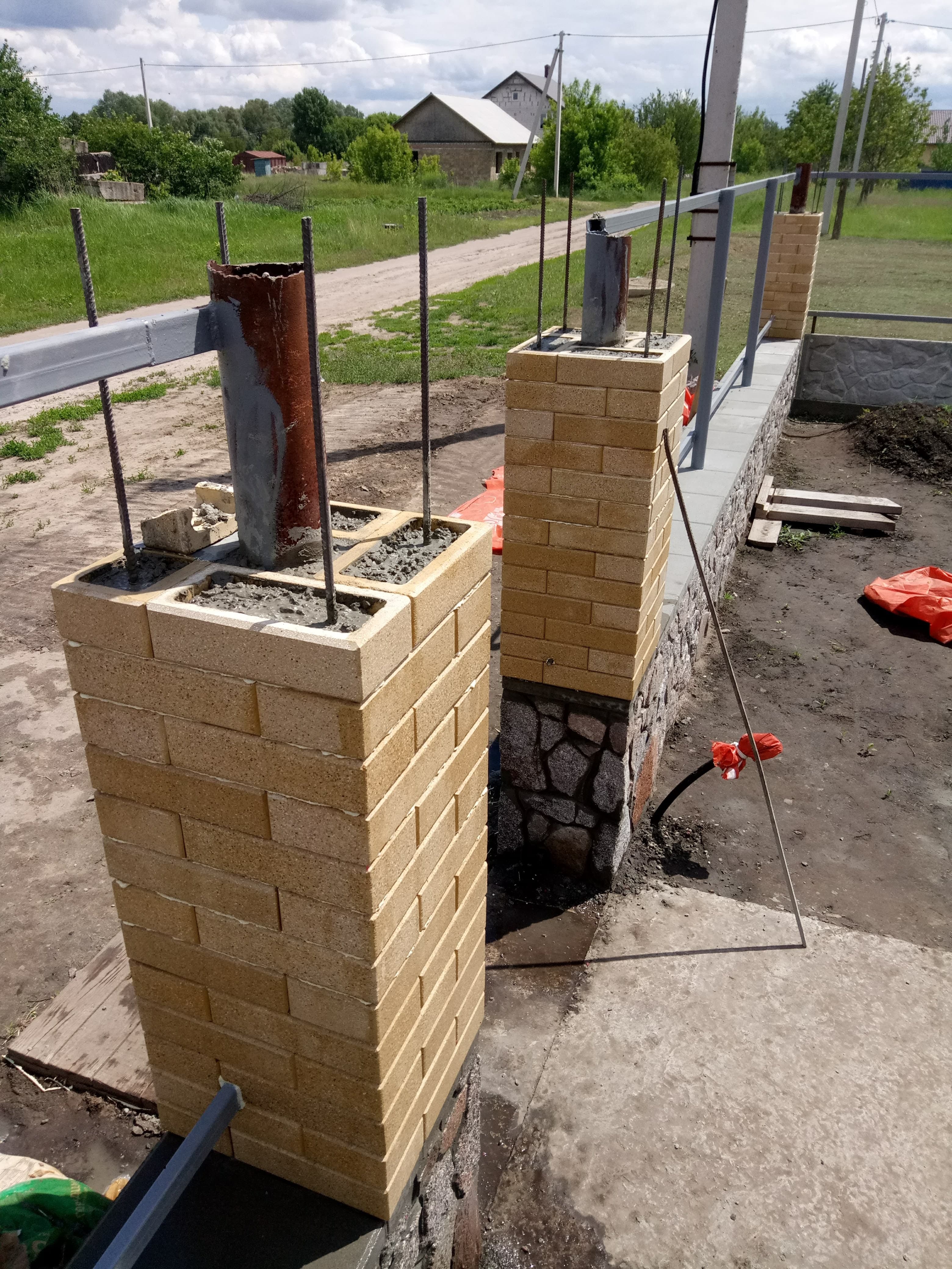

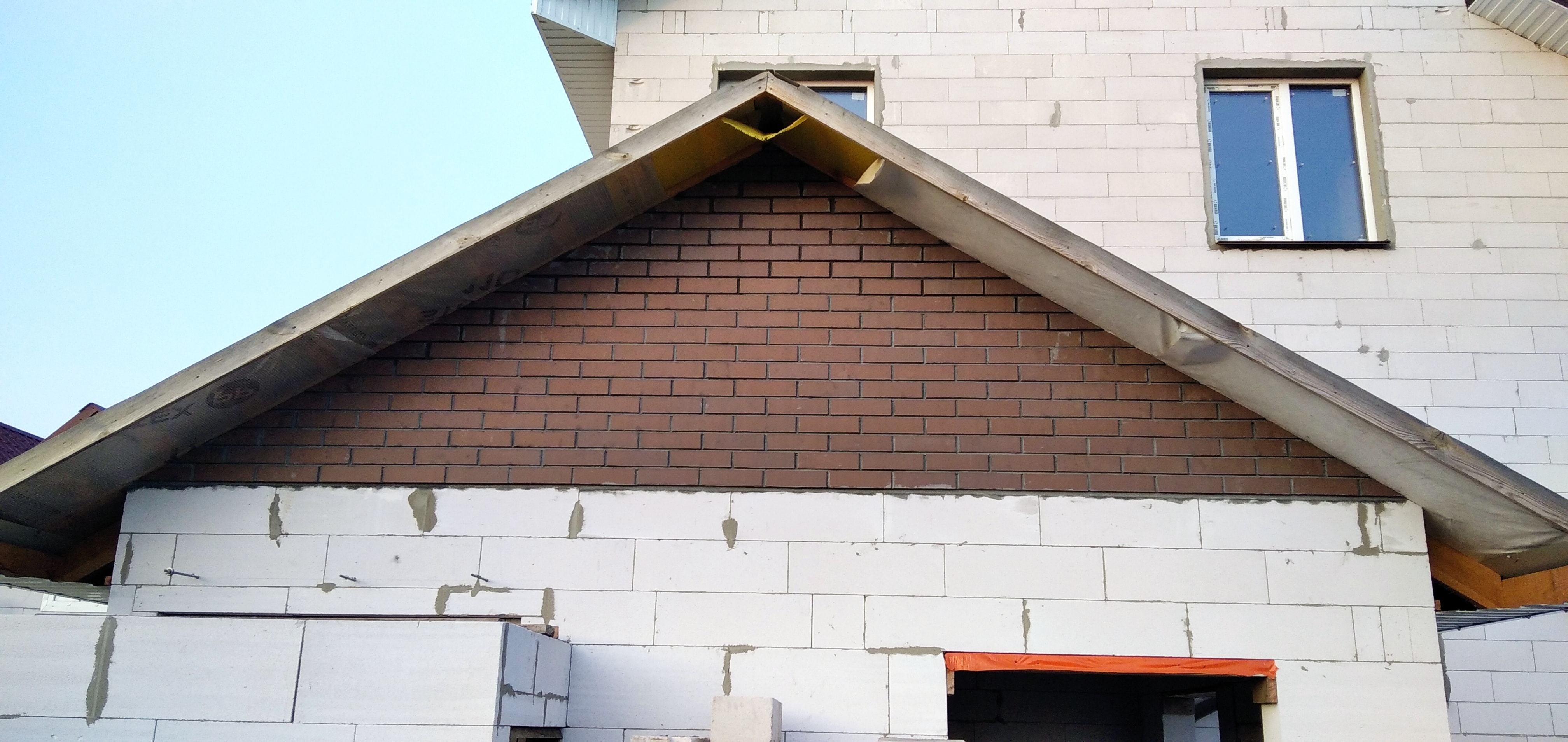

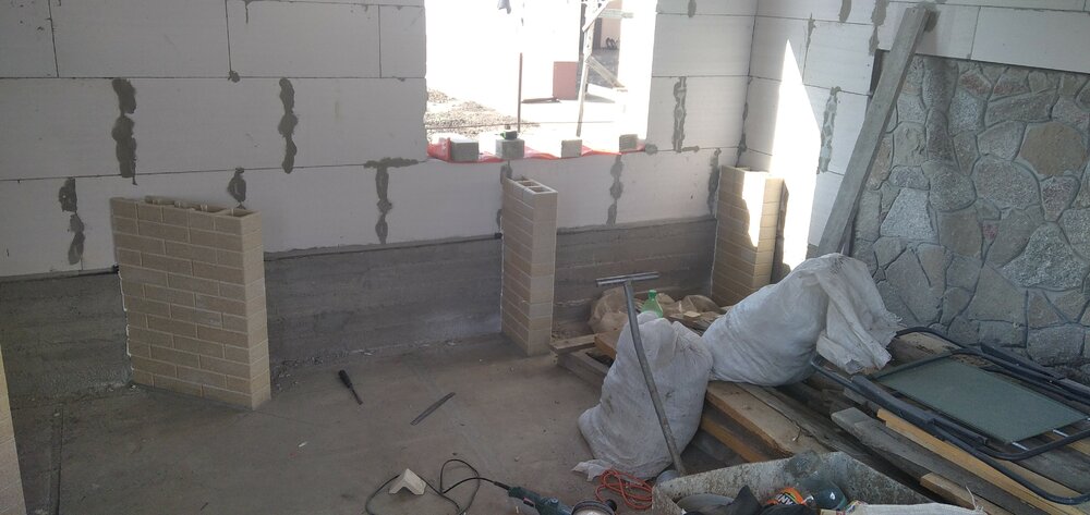

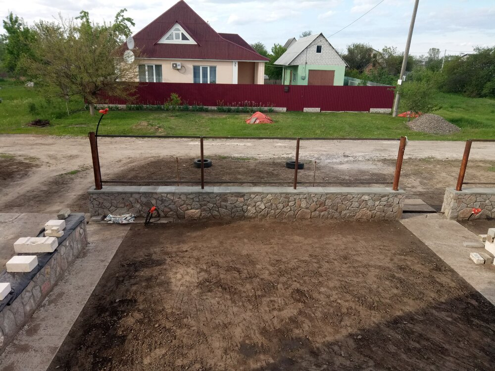

HumanKM Опубліковано: 31 жовтня 2020 Автор Поділитись Опубліковано: 31 жовтня 2020 (змінено) Давно не писав. Скину частину зробленого. Під шнурок, подборочной лопатой виводжу в ідеал землю довкола хати для посіву весною газону. Зробив освітлення двору, шляхом встановлення на підшивку даху та крильця ЛЕД світильників філіпс. Майже дороблена проводка 2-го поверху. Майже дороблено забор. Фасад - встановив відкатні ворота і автоматику. Стовпчики склав з блоків брікХаус від Літос, та забетонував. Бут накрив ФЕМ від ковальської Модерн 350х350. Стовпчики накрив кришками золотий мандарин. Все це на днях покрию гідрофобізатором Сіка. Бокові забори (від сусідів): Забурив в землі дірки 200мм діаметром і десь 700-900мм вглиб. Забетонував стовпчики з шагом строго 2м. 2/3 довжини буде профнастил, 1/3 сітка на якій розтянеться шпалера під виноград і єжевіку. Під профнастил залита бетонна лєнта 200мм х 600мм На бетон встановлено бетонні заборні плити, ну а над ними профнастил чи сітка. З тих же блоків брікХаус, склав в бєсєдкі ноги для майбутньої столешні. На бесідці доробив франтон - заклав його клінкером як на будинку - керамейя онікс. Зсередини фронтон з ГБ, тому клінкер - то для краси, щоб гармоніювало з будинком в цілому. Змінено 31 жовтня 2020 користувачем HumanKM 11 Посилання на коментар Поділитися на інших сайтах More sharing options...
dushes86 Опубліковано: 3 листопада 2020 Поділитись Опубліковано: 3 листопада 2020 Финишное покрытие по бетонным дорожкам не планируется? Или бетон и есть финиш? Если нет, газон получится "в яме" после укладки брусчатки/тротуарки. Посилання на коментар Поділитися на інших сайтах More sharing options...
HumanKM Опубліковано: 3 листопада 2020 Автор Поділитись Опубліковано: 3 листопада 2020 Планується. Буде піднято на 6см. ФЕМ 4см + гарцовка 2см. АЛЕ ФЕМ буде невідомо коли, може через кілька років. Тому поки що так. Робив точно так своєму батьку. Під бордюр прямо по траві підсипав косинець землею. Травичка його проросла і все ок. 1 Посилання на коментар Поділитися на інших сайтах More sharing options...
HumanKM Опубліковано: 16 листопада 2020 Автор Поділитись Опубліковано: 16 листопада 2020 До морозів встиг забетонуватися з міксера зимовим М-200 12 Посилання на коментар Поділитися на інших сайтах More sharing options...

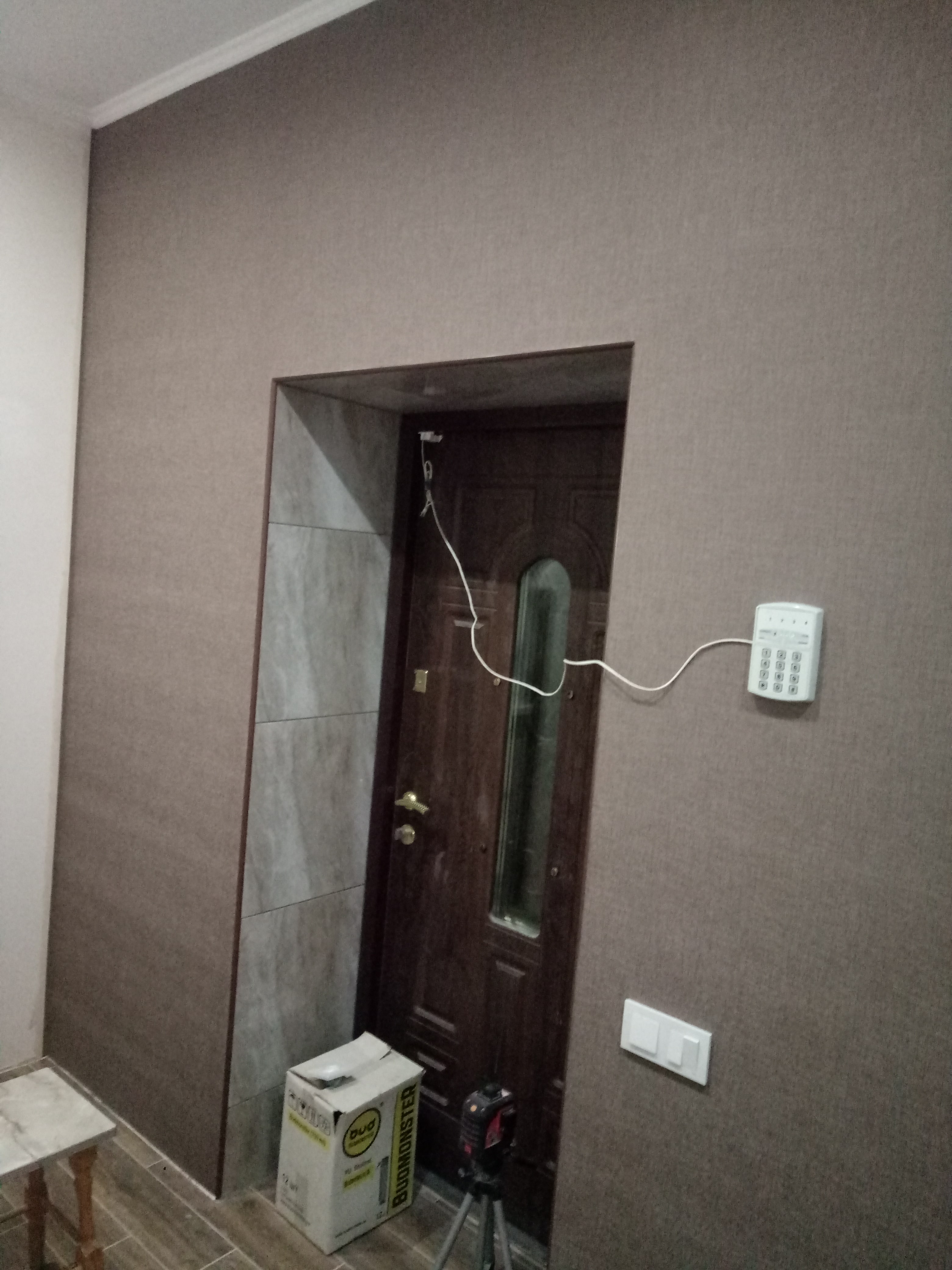

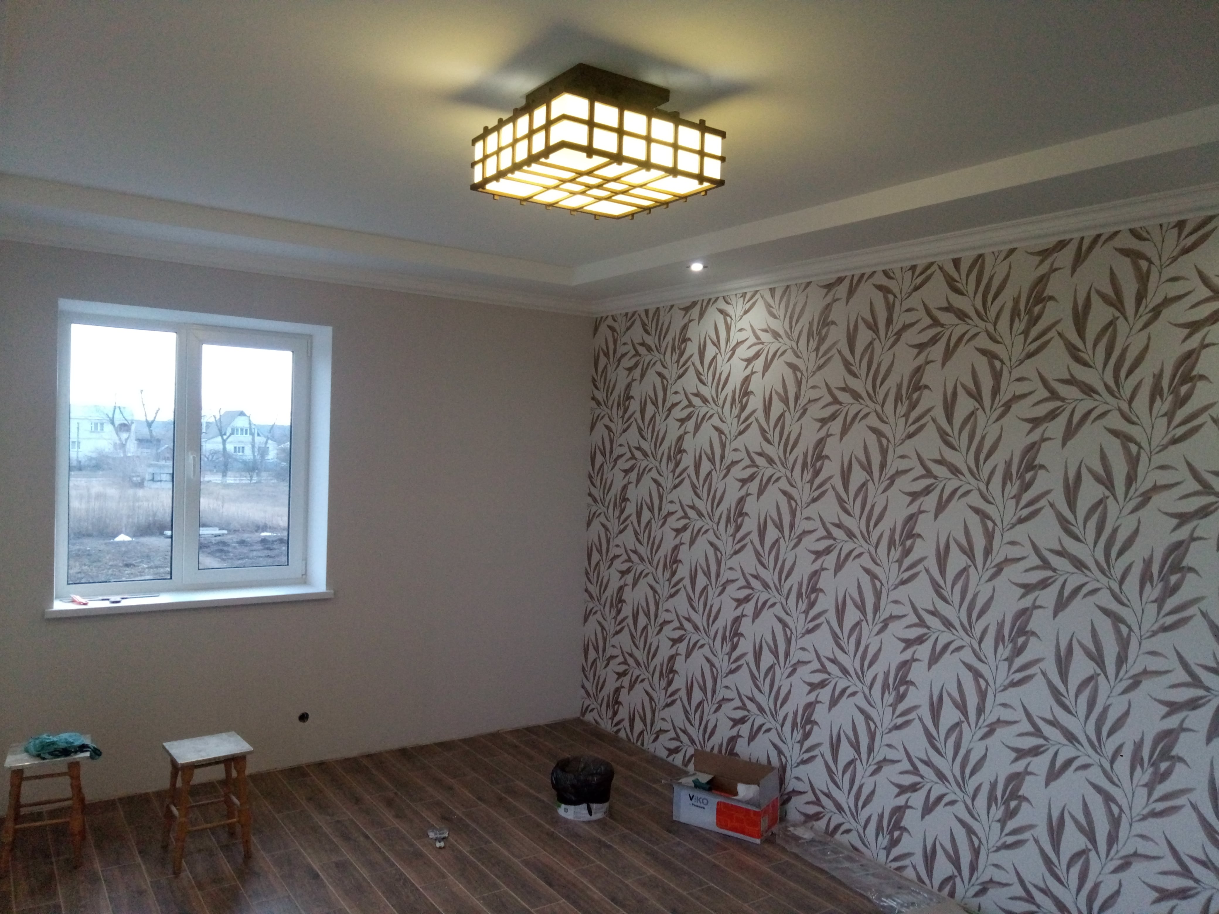

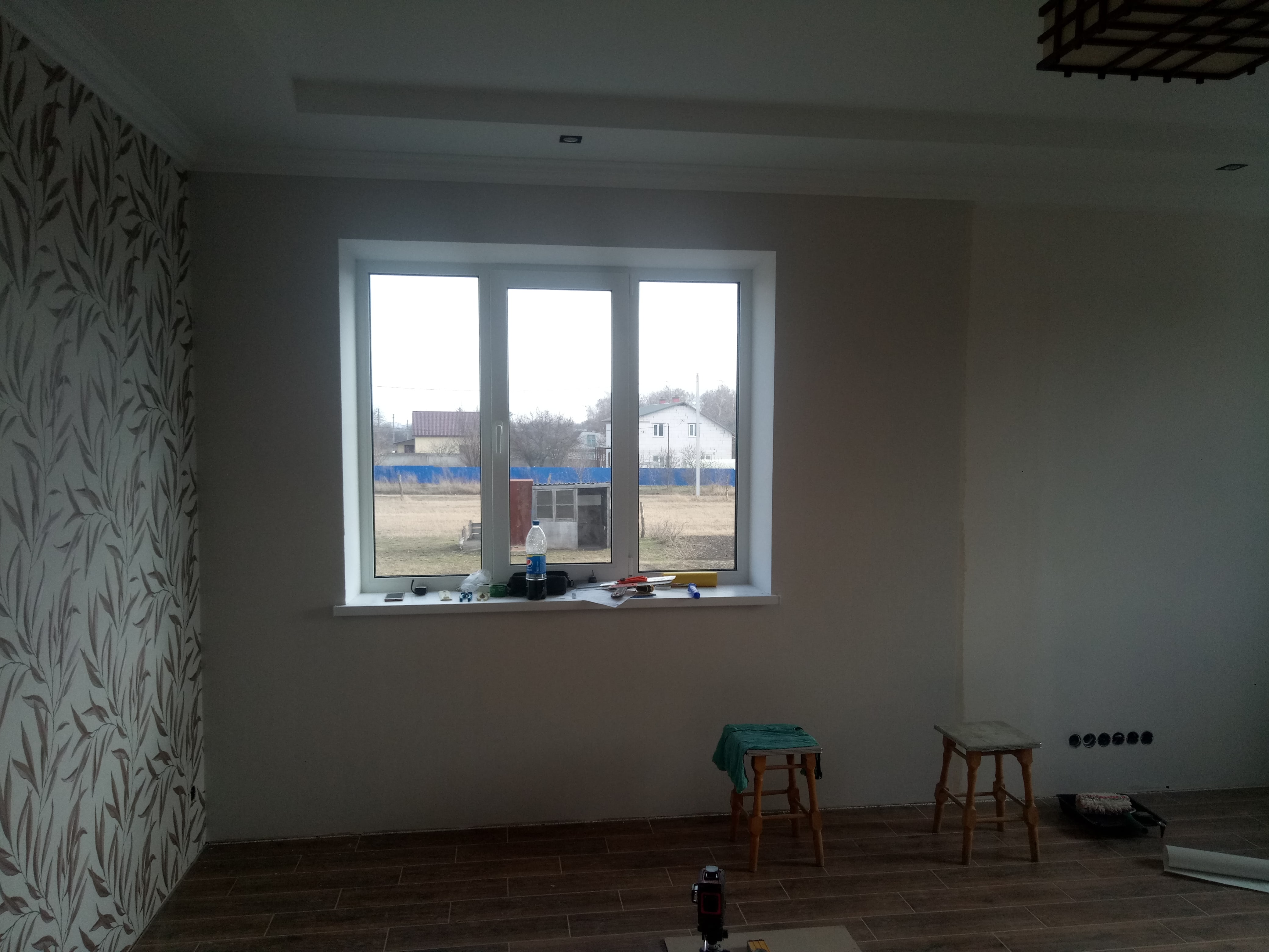

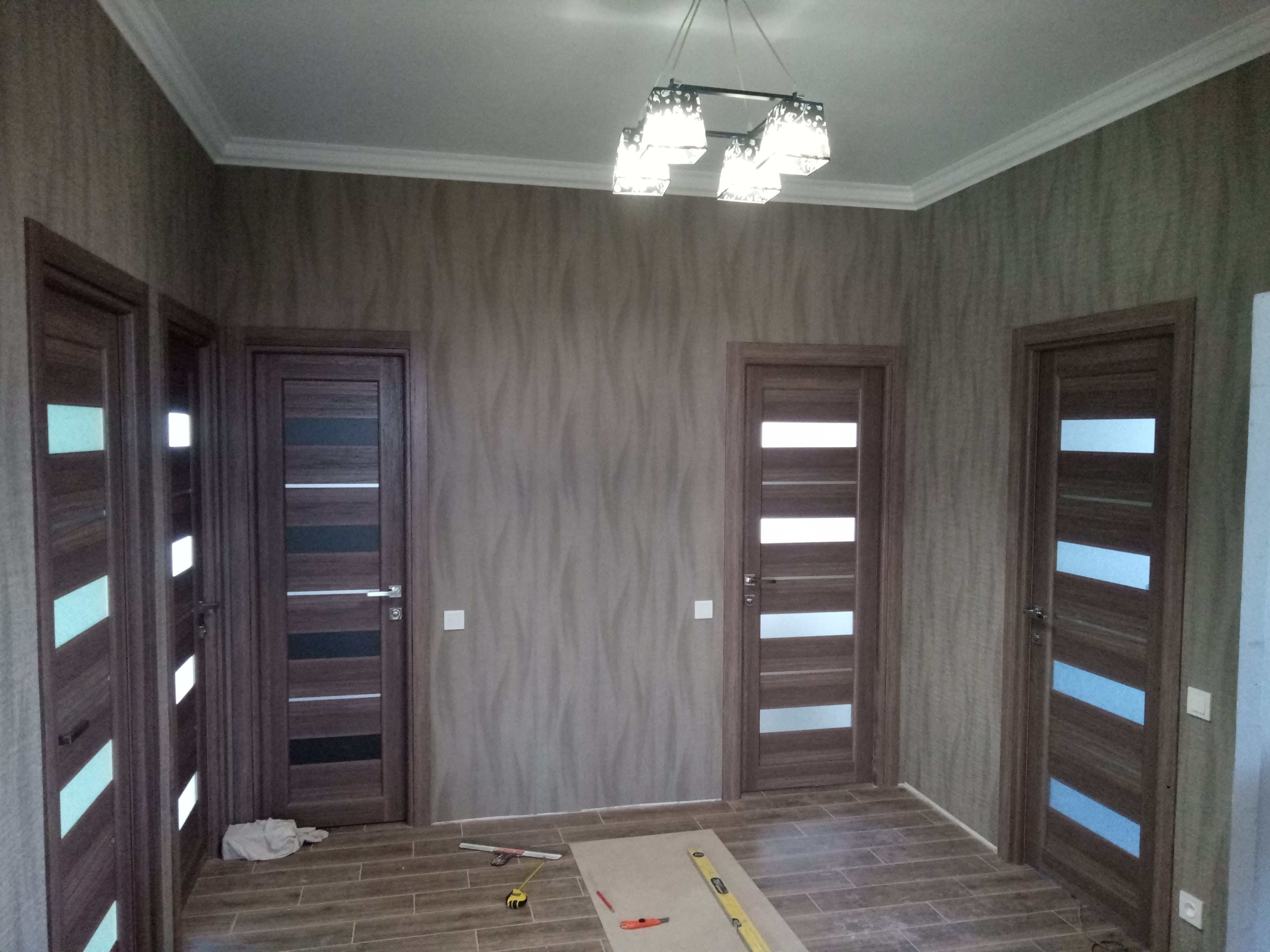

Nic-олаевна Опубліковано: 11 грудня 2020 Поділитись Опубліковано: 11 грудня 2020 шпалери клеяться [ATTACH]683652[/ATTACH] По вашему приглашению перешла к вам в тему. Меня интересует, как вы решите проблему с откосами на этом вашем фото? Тоже со временем зашьете обналичкой? Посилання на коментар Поділитися на інших сайтах More sharing options...
HumanKM Опубліковано: 11 грудня 2020 Автор Поділитись Опубліковано: 11 грудня 2020 Саме так Лиштва вже куплена Немає то часу то грошей дсп на віярі замовити Думаю на протязі місяця зроблю Посилання на коментар Поділитися на інших сайтах More sharing options...
Nic-олаевна Опубліковано: 11 грудня 2020 Поділитись Опубліковано: 11 грудня 2020 Тогда еще вопрос. Вы хотите обналичкой зашить весь откос "изнутри", т.е. все что у вас пошпаклевано, или просто прикрутить ее стандартным образом, как это делают на дверной коробке? Посилання на коментар Поділитися на інших сайтах More sharing options...
HumanKM Опубліковано: 11 грудня 2020 Автор Поділитись Опубліковано: 11 грудня 2020 Тогда еще вопрос. Вы хотите обналичкой зашить весь откос "изнутри", т.е. все что у вас пошпаклевано, или просто прикрутить ее стандартным образом, как это делают на дверной коробке? Вам відомо що таке диштва, коробки, добори - ТЕЛЕСКОП? Небуде ніодного цвяха чи саморіза На піну посадиться 3 Посилання на коментар Поділитися на інших сайтах More sharing options...
