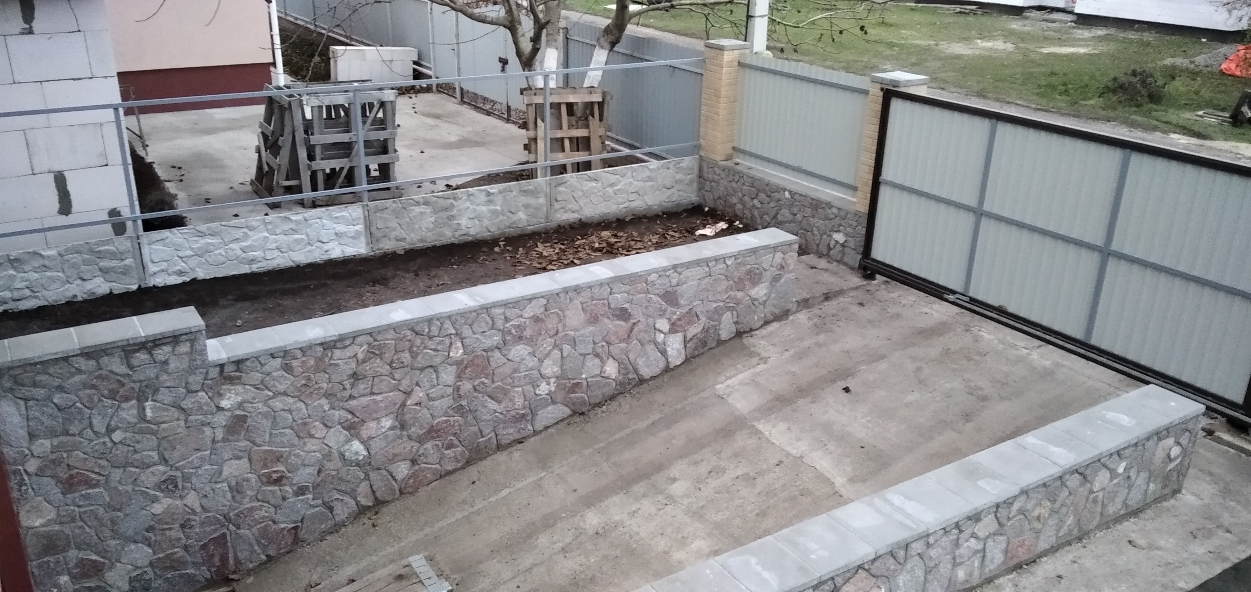

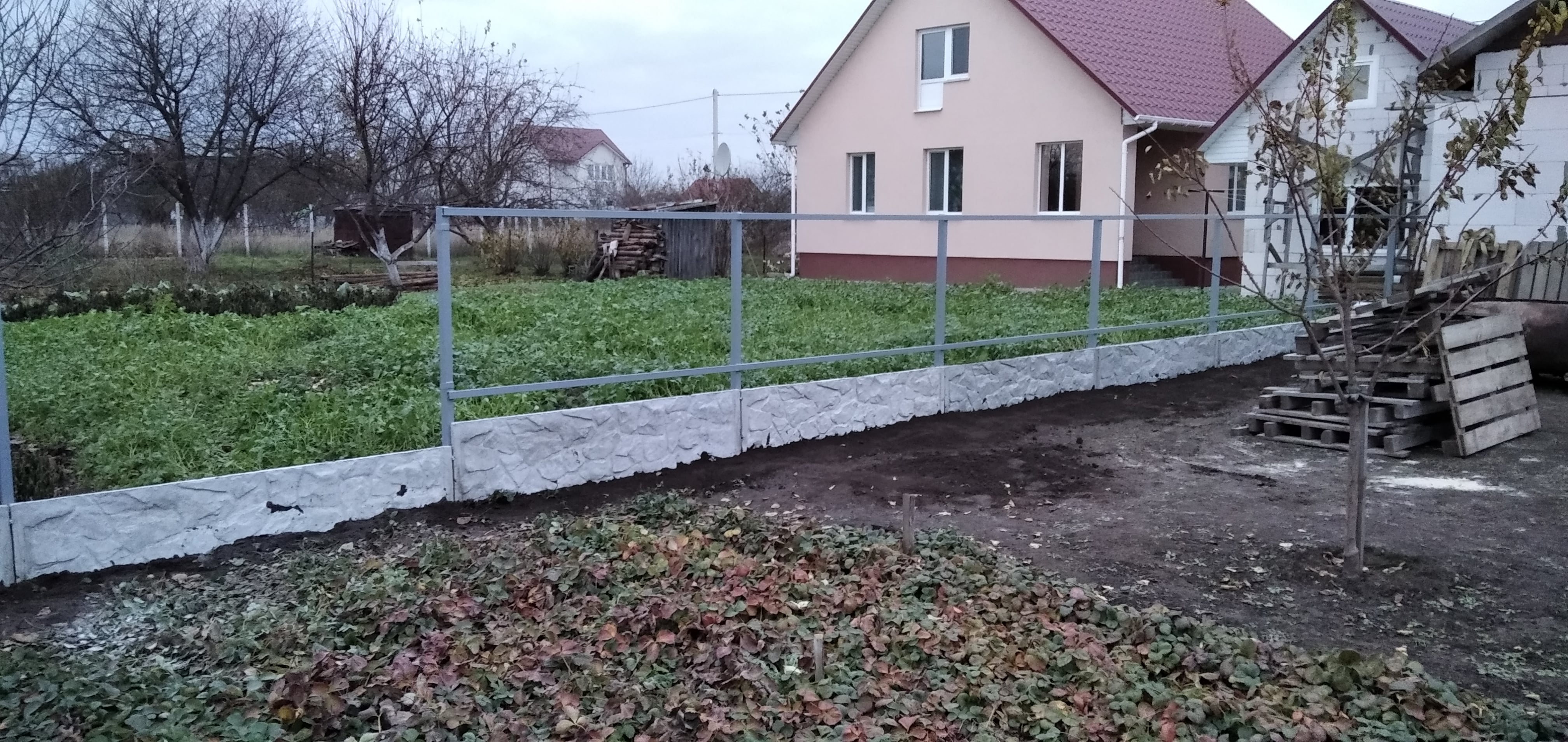

В мене була не зроблена одна сторона забору між мною і сусідами. Завіз матеріал і майже доробив. Тепер я маю огорожу по всьому периметру. Залишилося в кінці ділянки натягнути сітку з шпалерою для винограду вздовж забору.
Дороблю як буде погода вдала, по то здуває, то грязюка...

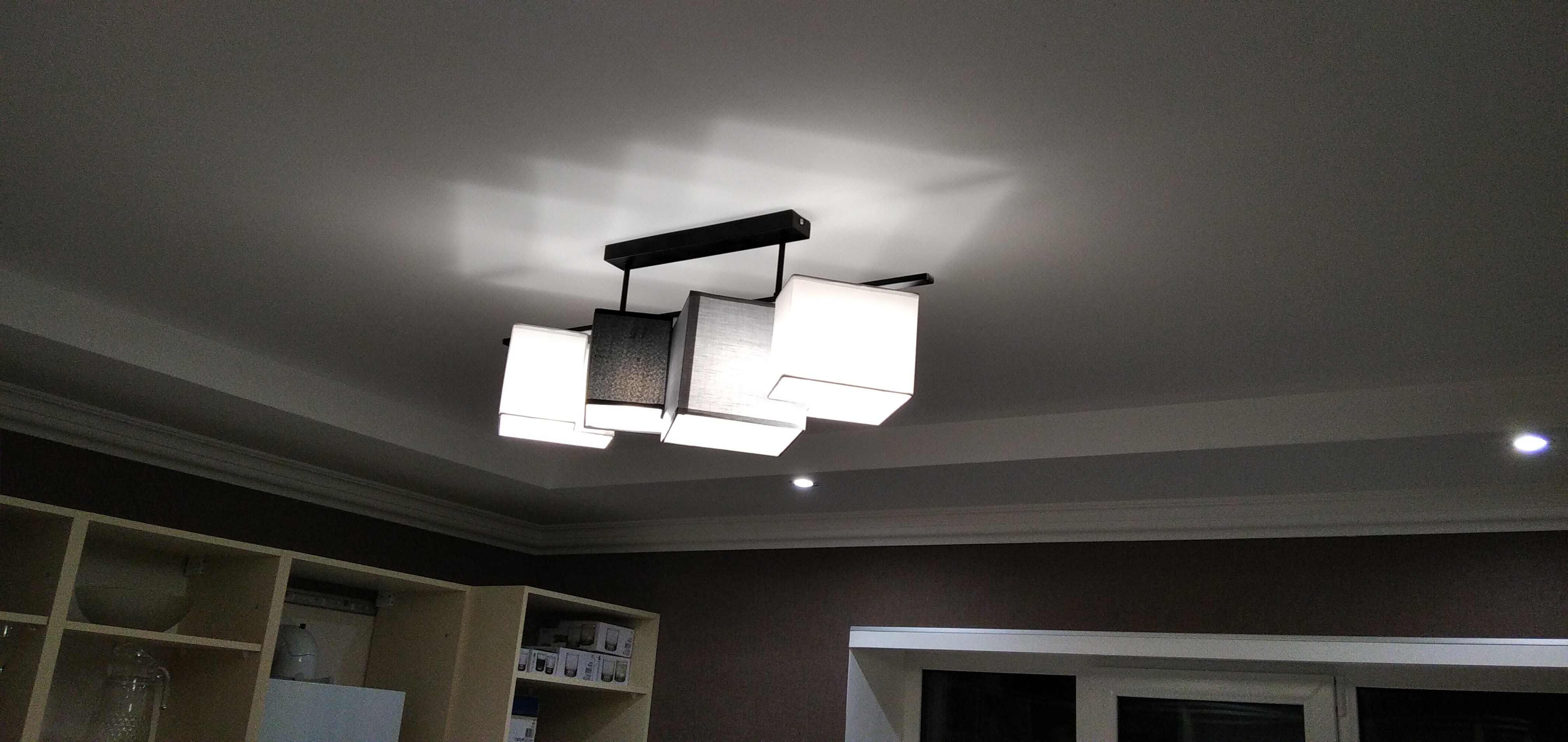

Сподобалася люстра на кухню, купили і одразу прихоботив її

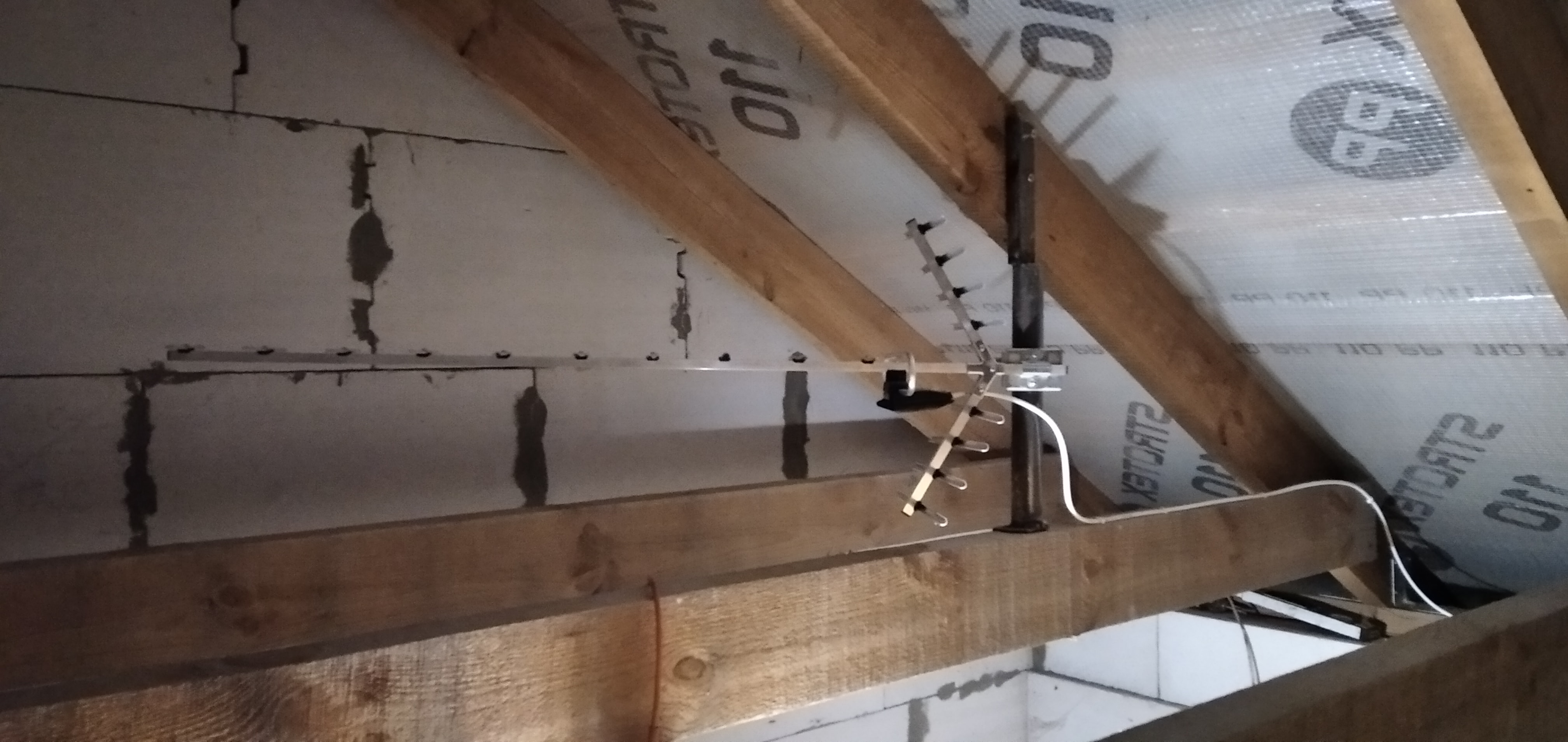

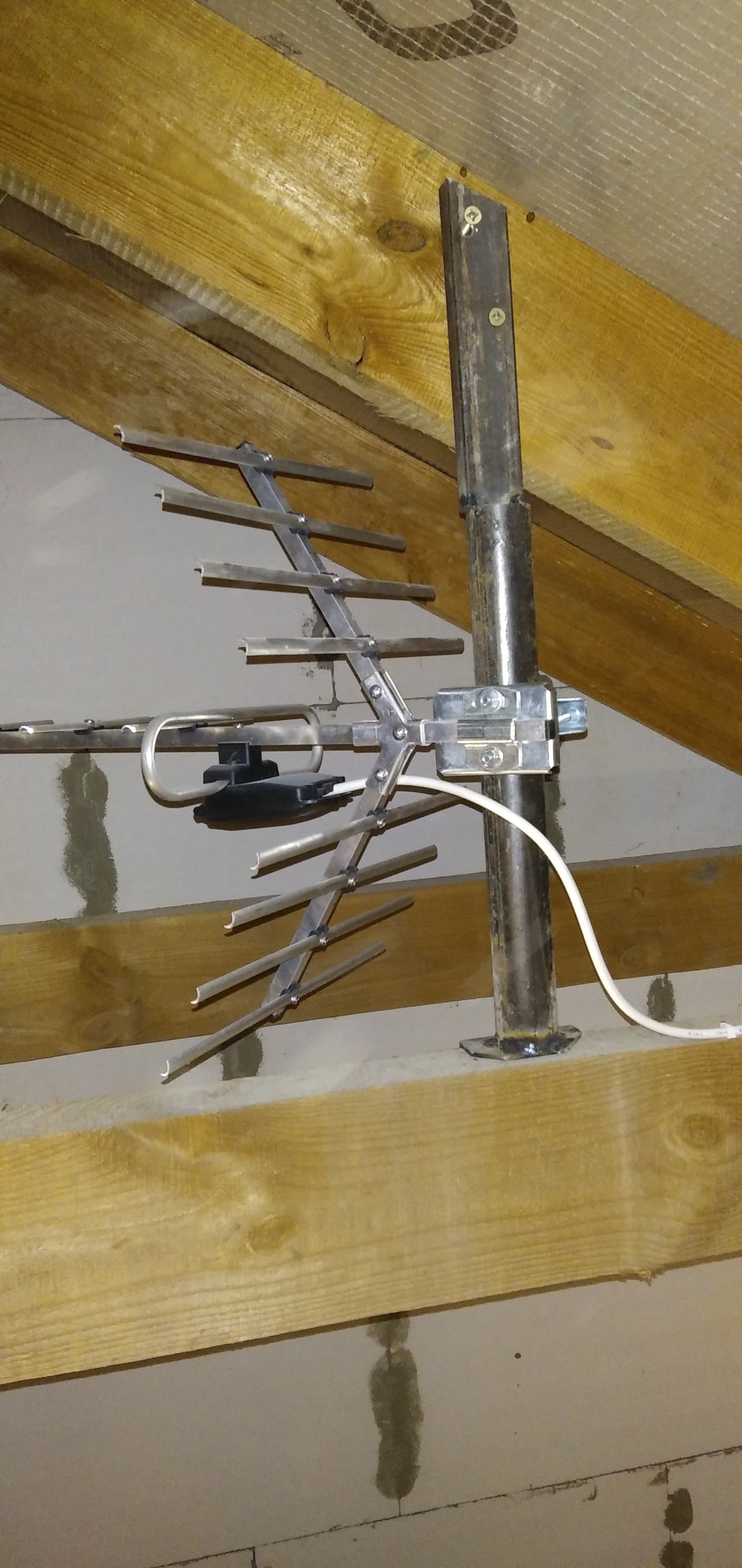

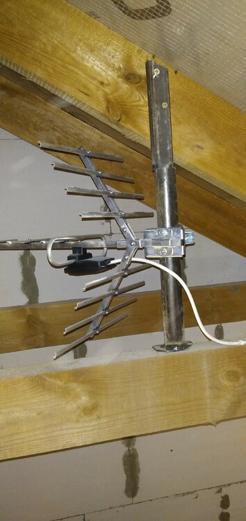

Нарешті заставив себе продовжити роботу над другим поверхом. Сподіваюся що за день-два дороблю електропроводку, як силову так і слаботочку. Залишилося кинути пару проводів і запакувати з"єднувальні коробки. В процесі монтажу ел. проводки потрібно було переносити антену Т2. Вони тимчасово висіла на другому поверсі. То ж сробив мінімачту і встановив антену на горищі на стропильній системі.

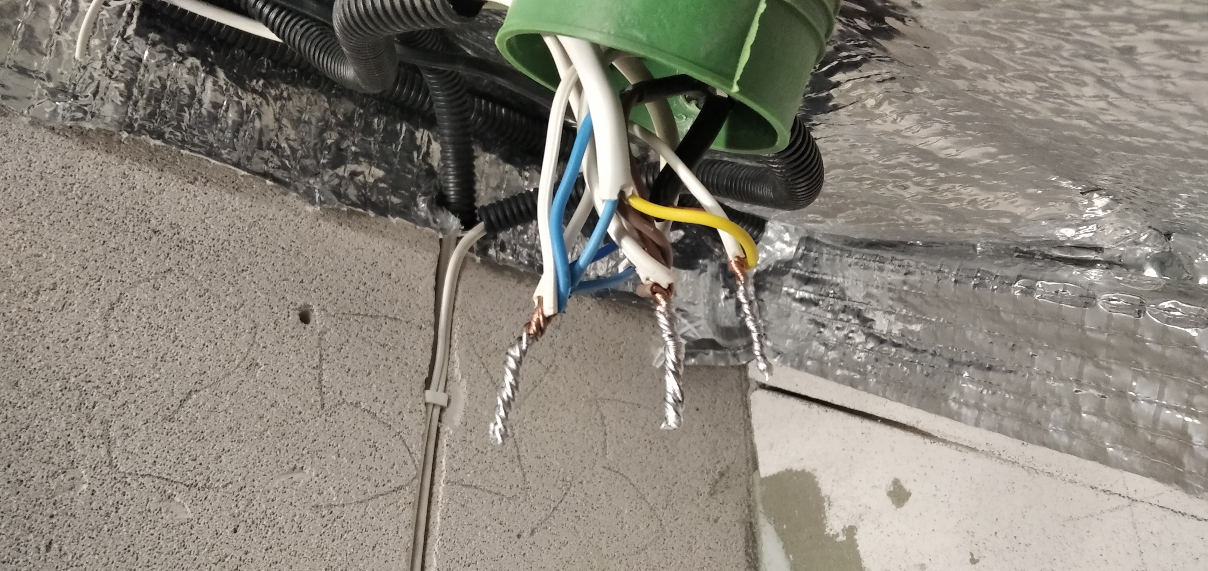

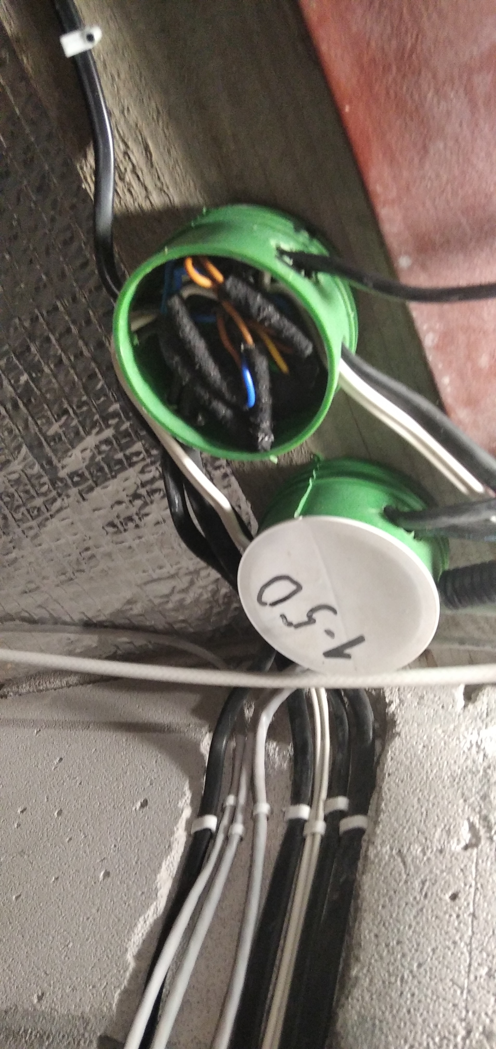

Повністю доробив електропроводку, слаботочку в т.ч..
Все пропаяно стеаріном і запаковано ХБ ізолентой. Все як я люблю...

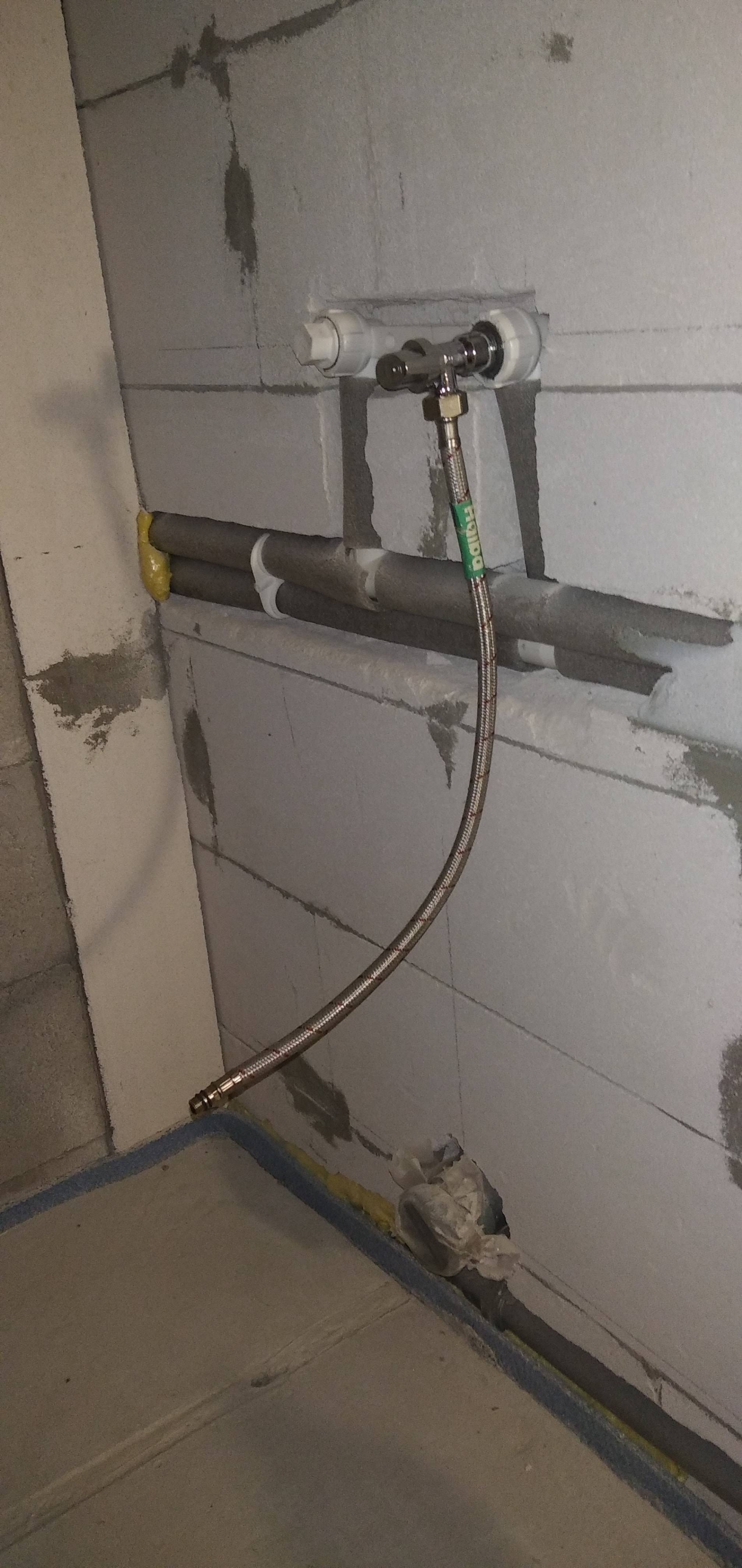

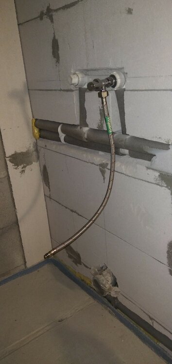

Зробив тимчасову воду, щоб колотити суміші і мити інструмент:

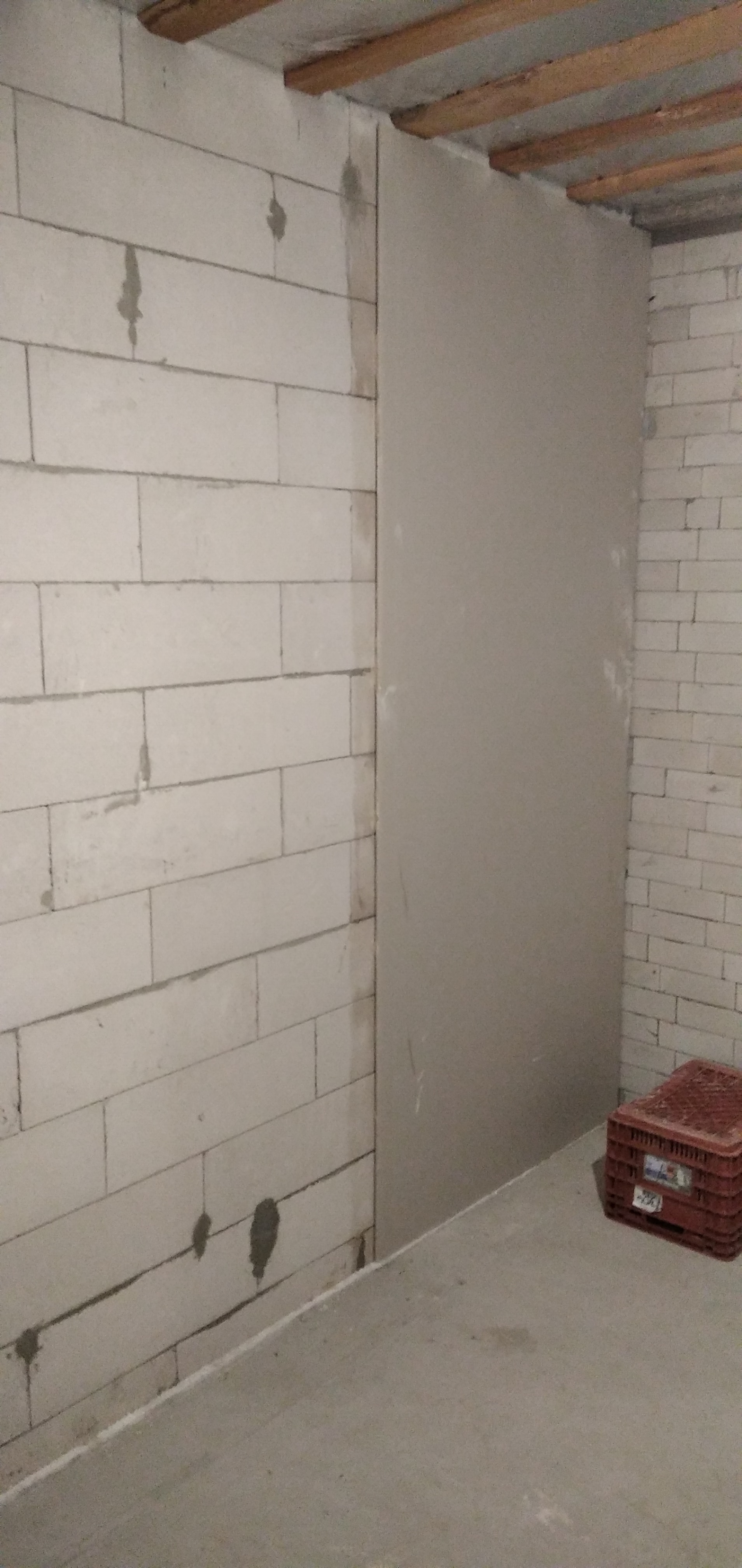

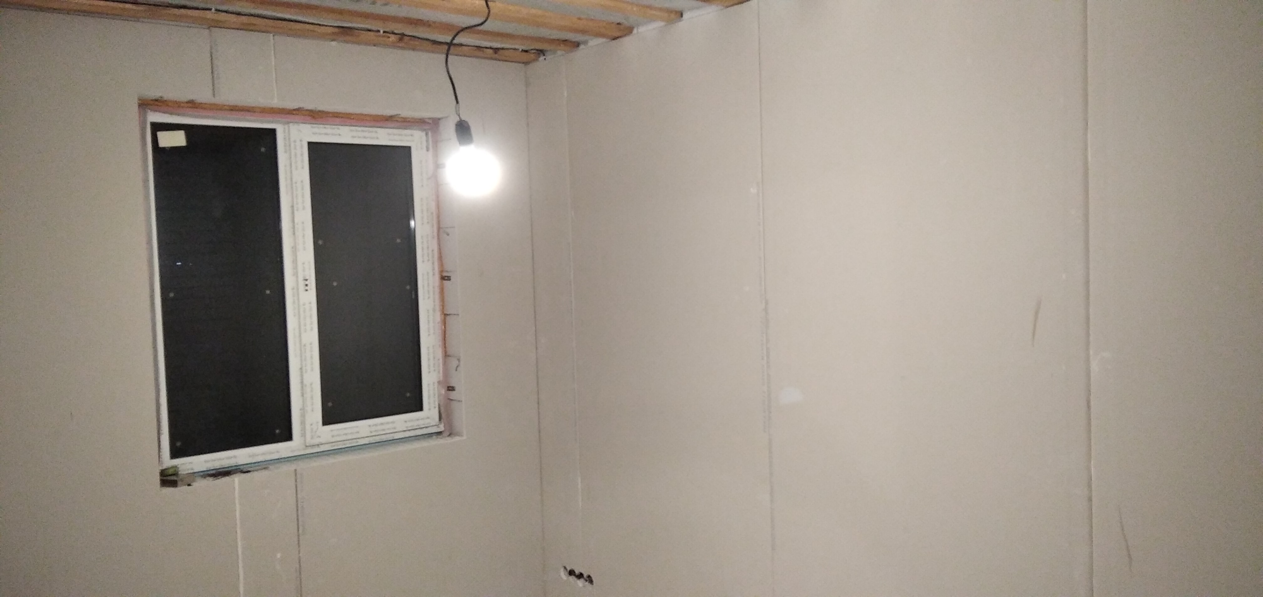

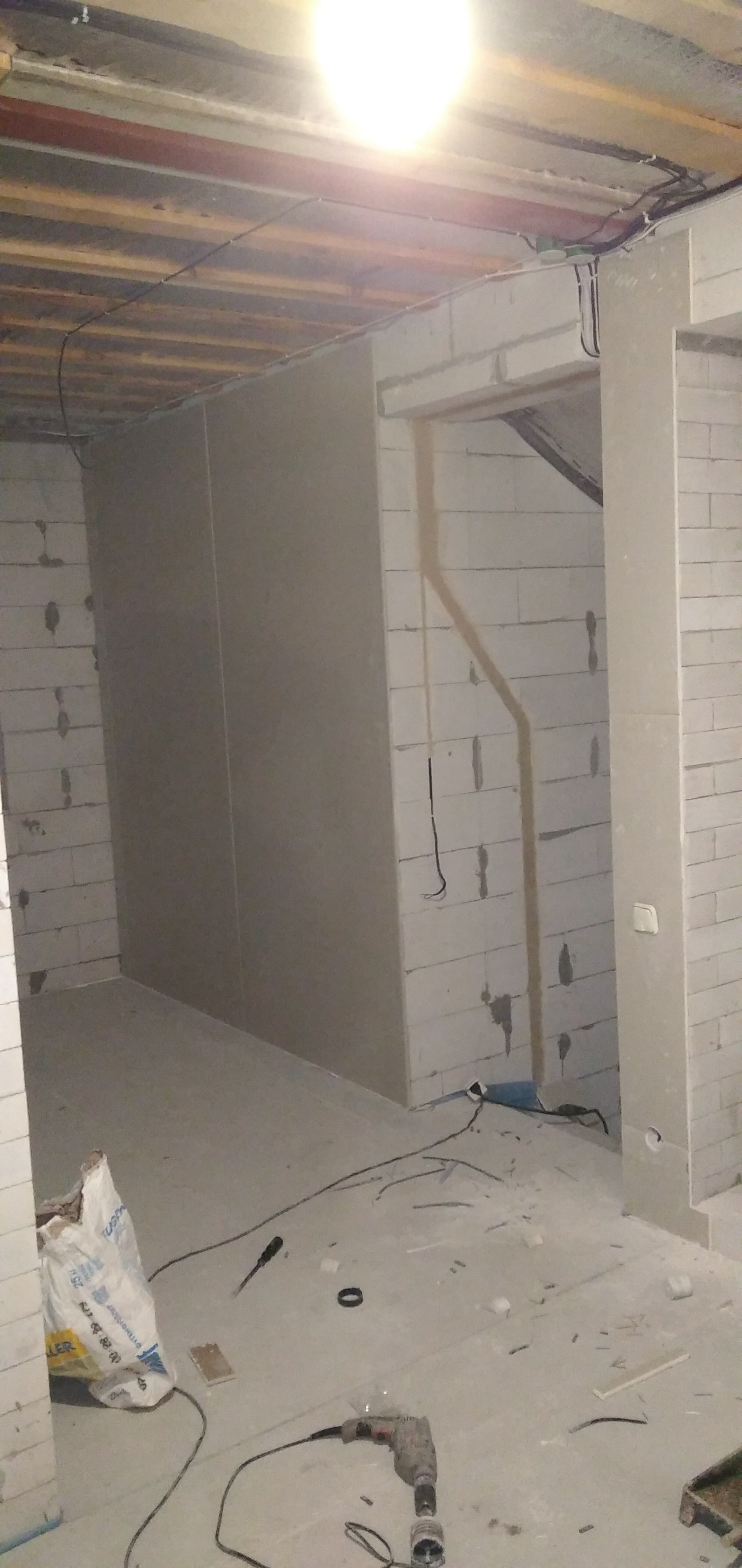

Приклеїв перший лист ГК, експериментальний. Бо маю майже 2 мішки фугенфюллера рік як просроченого, але зберігав в поліетиленовому мішку і грудок він не має, тож вирішив спробувати...

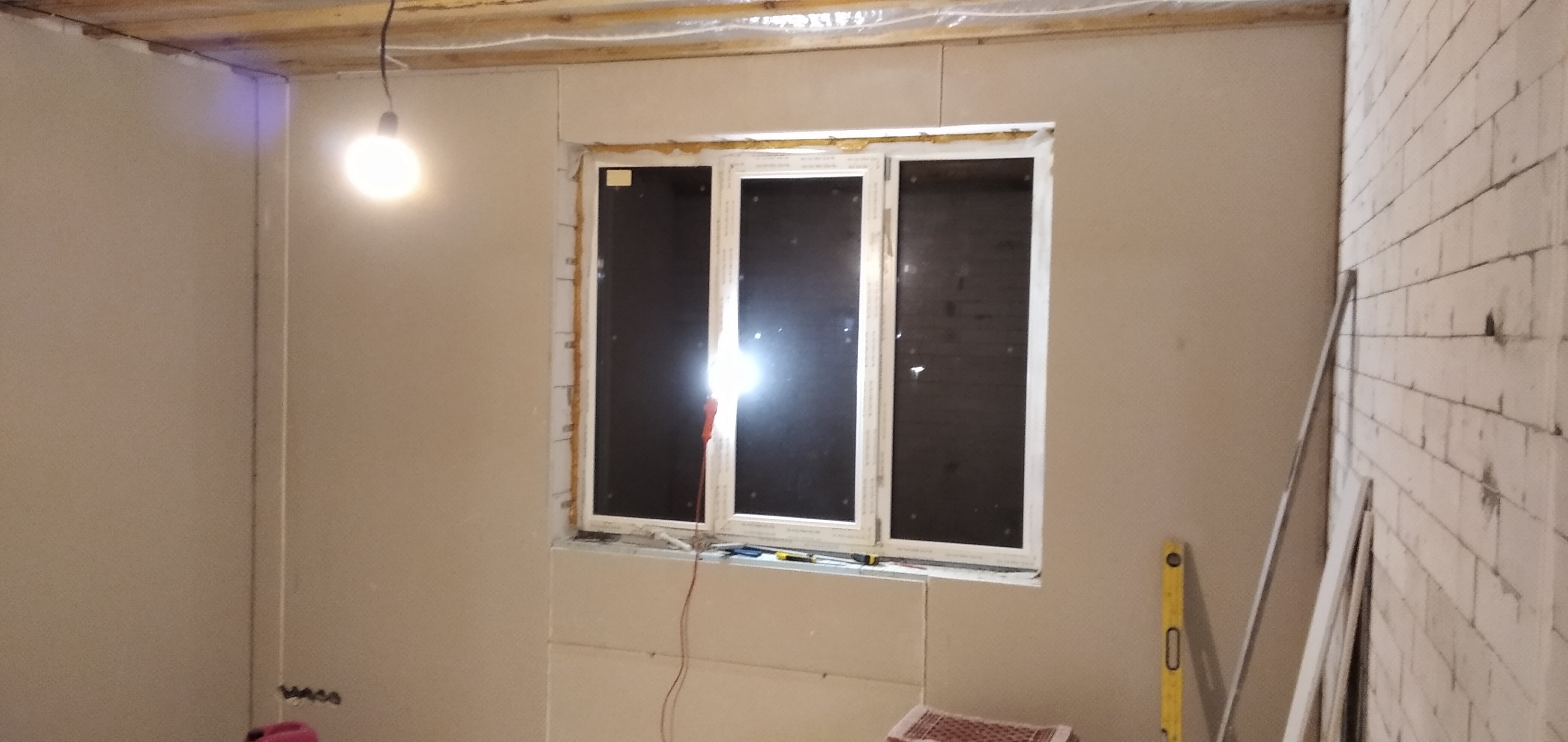

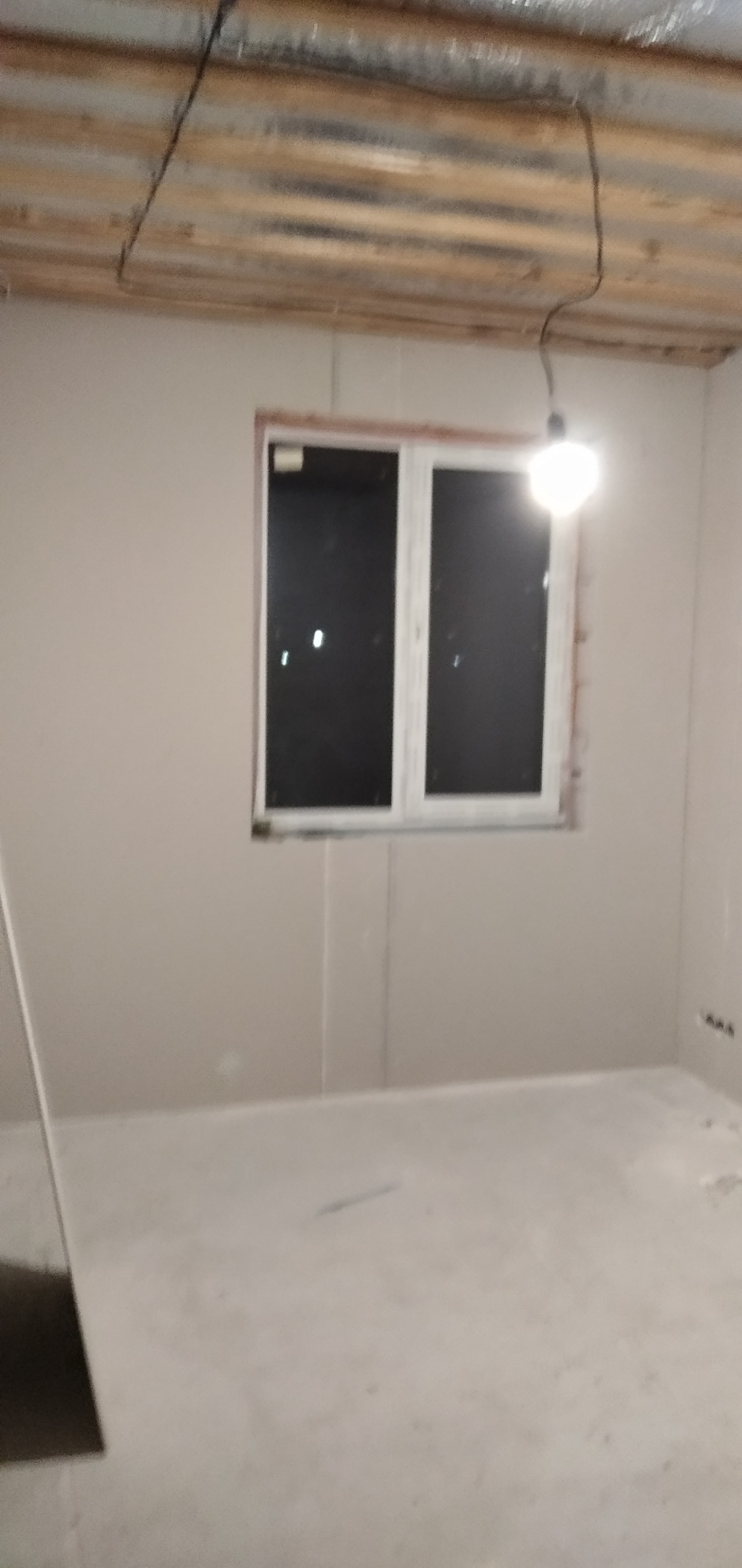

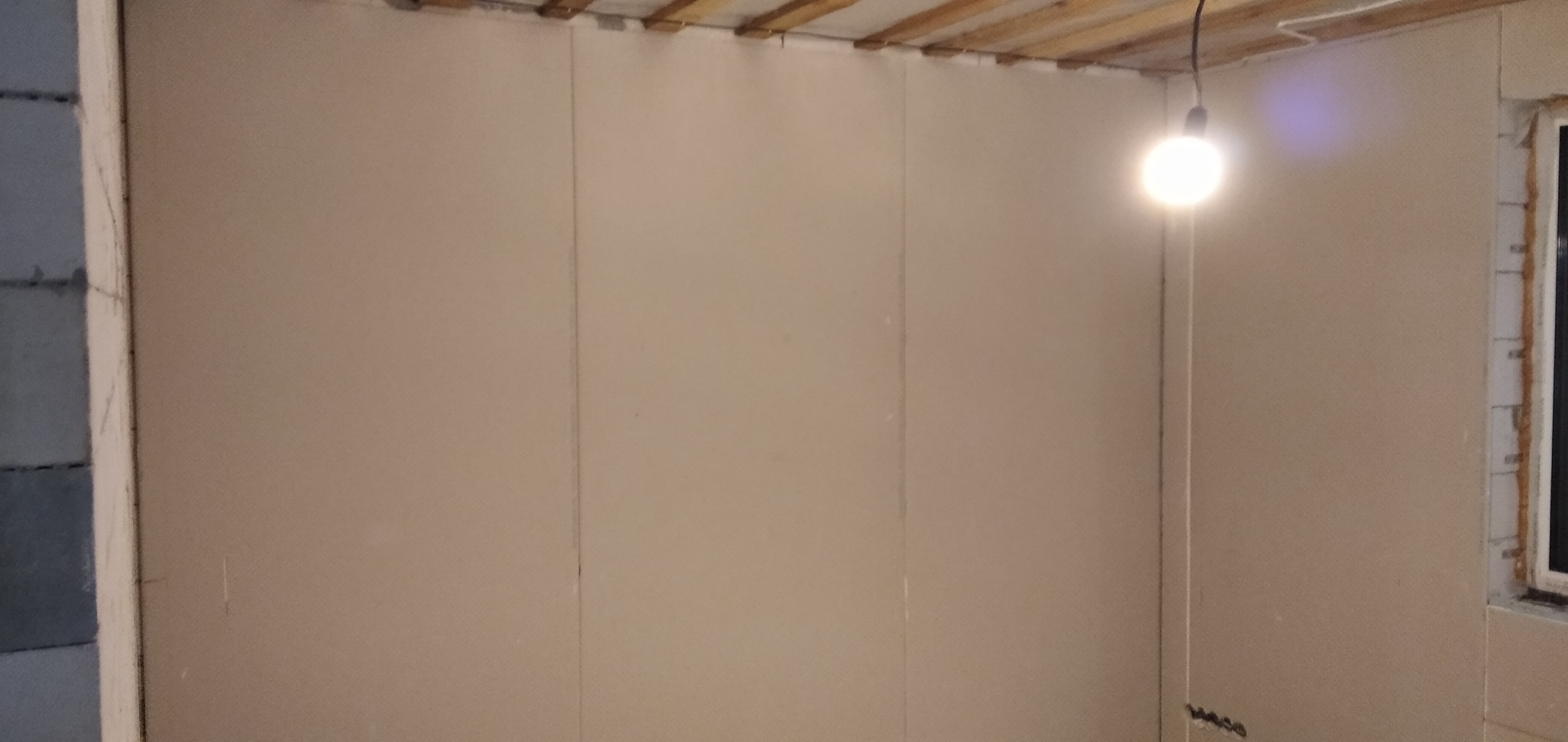

Клею листи ГКЛ, ще пара днів і фініш.

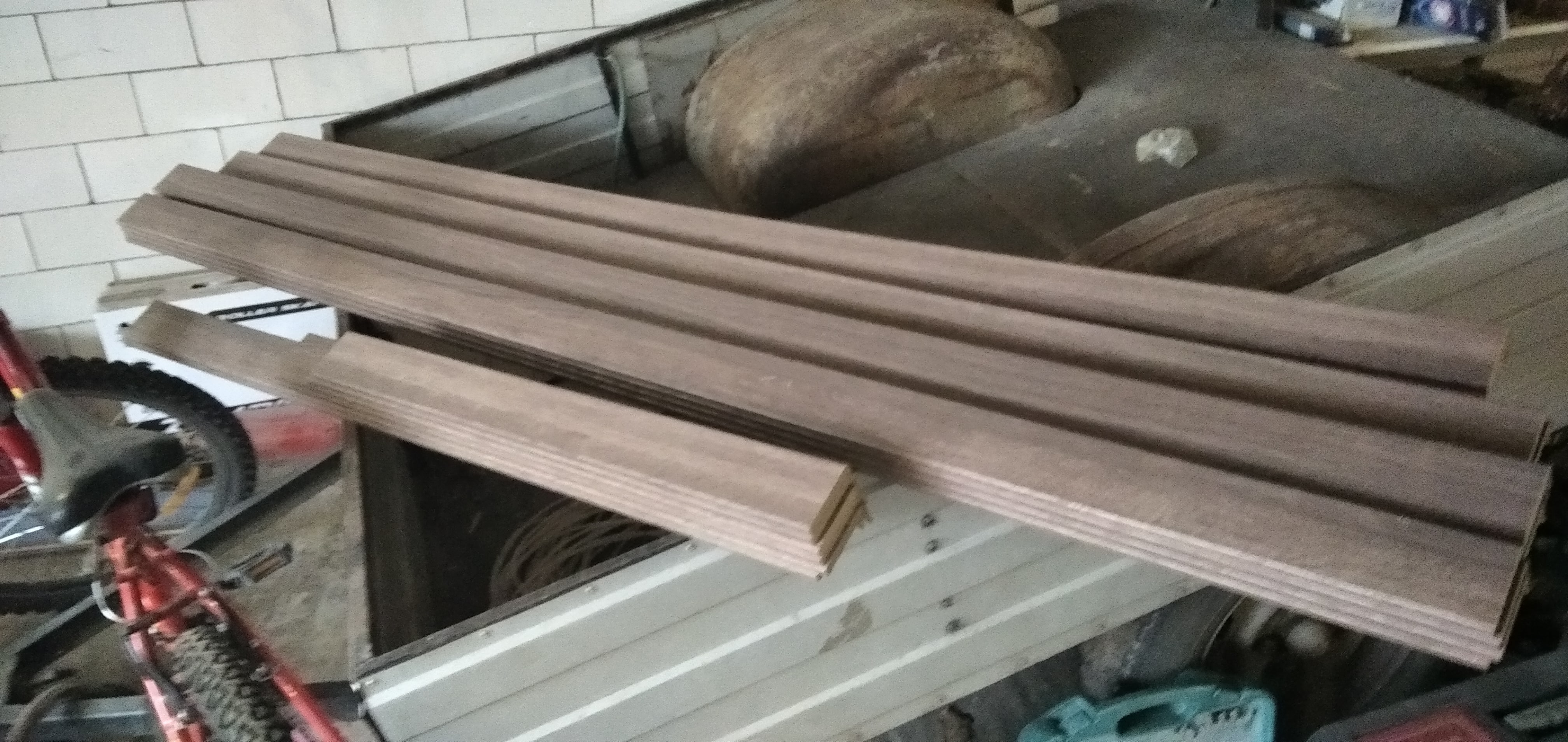

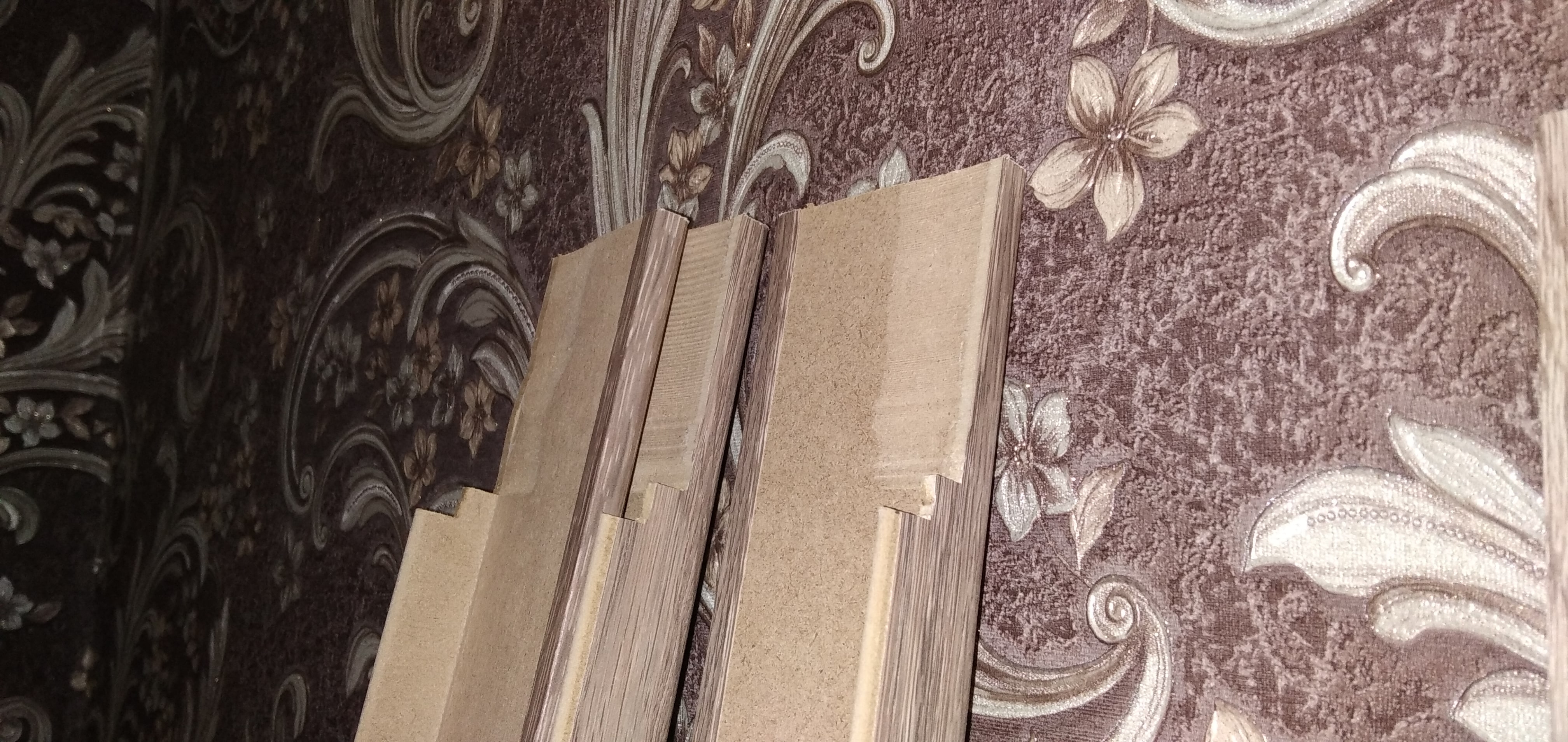

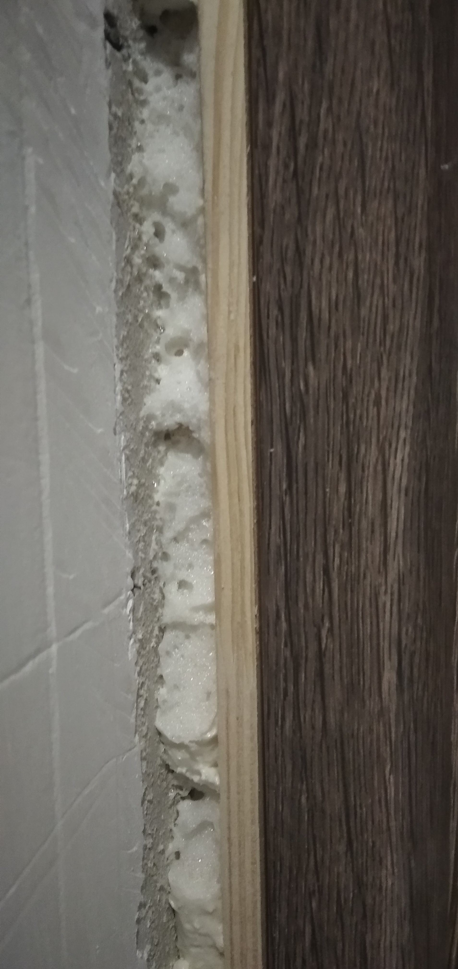

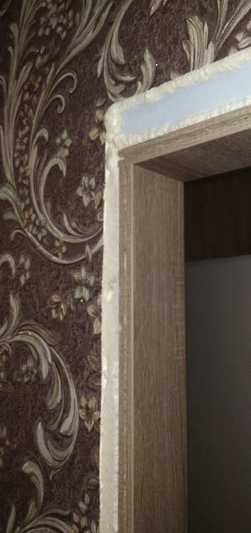

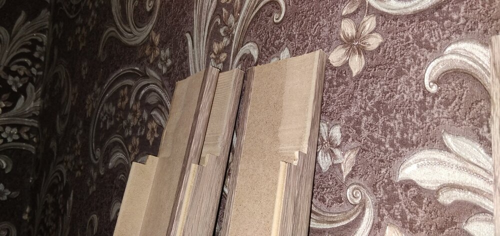

Короче привіз я з Віяра замовлене 18мм ДСП на відкоси.
ДСП кромковане кромкою Рехау 2мм, ПУР клей.
Потім в торцях пробрано паз 4мм для лиштви типу телескоп.
Все зібрано на конфірмати (присадка також замовлена на віярі), тому дуже зручно монтувати. Скрутив в купу, поставив і задвигай до відкосів букву П.
Сьогодні хотів зробити, але трапилась якась біда.
Впав з табуретки в коробку з саморізами. Одного саморіза вийняти не вдалося, довелось викручувати з ноги. Тепер я ранений, то ж доробля як зможу ходити хоч більш менш...

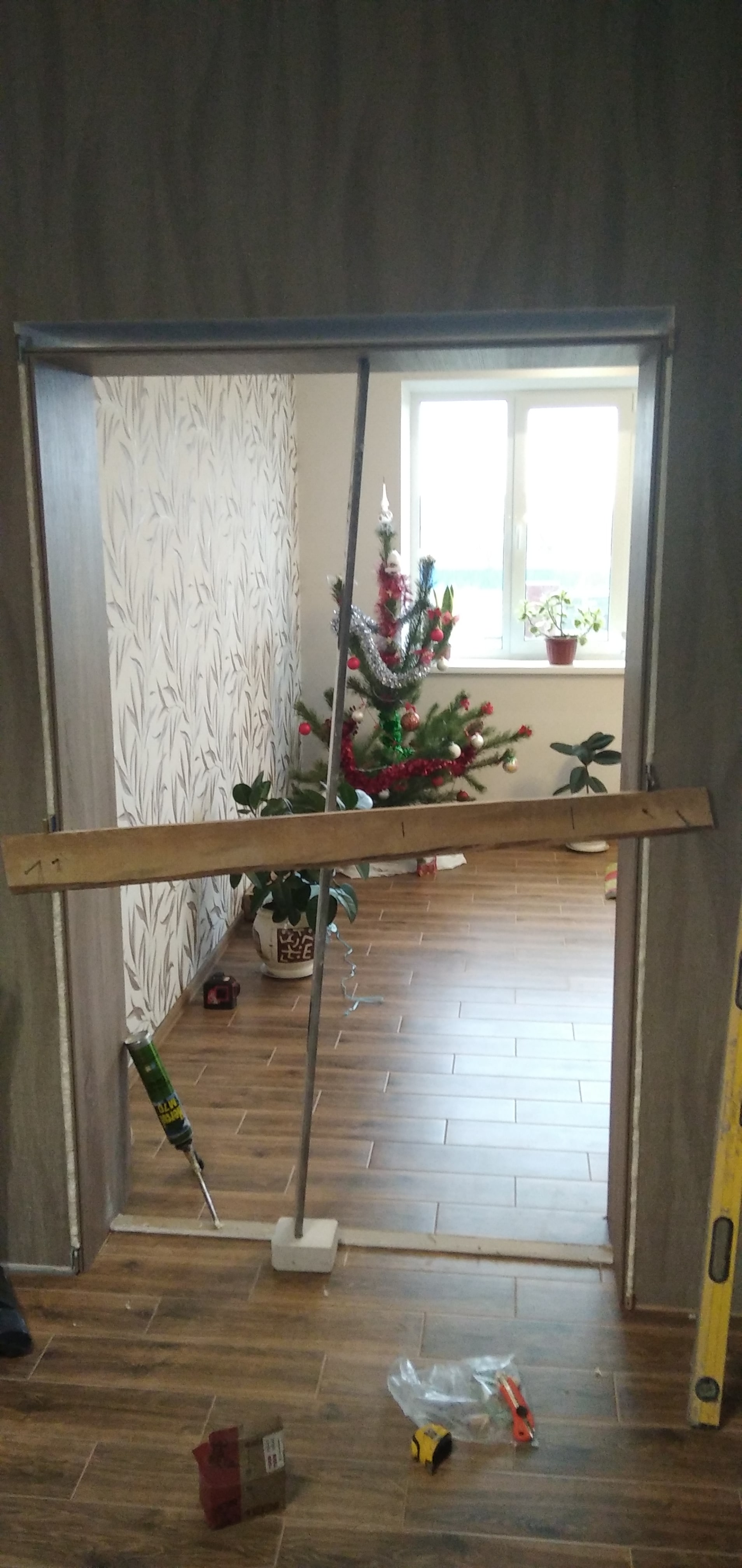

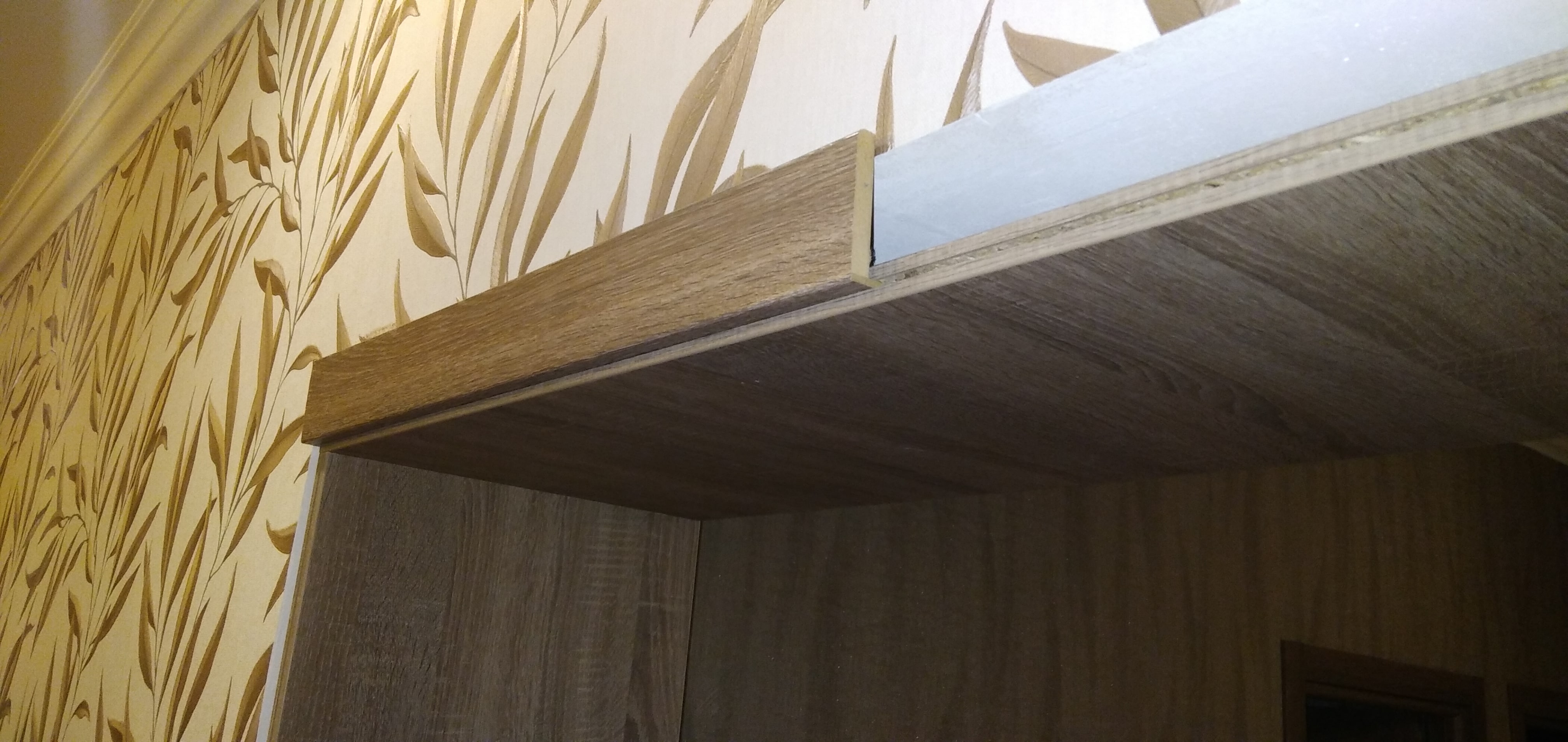

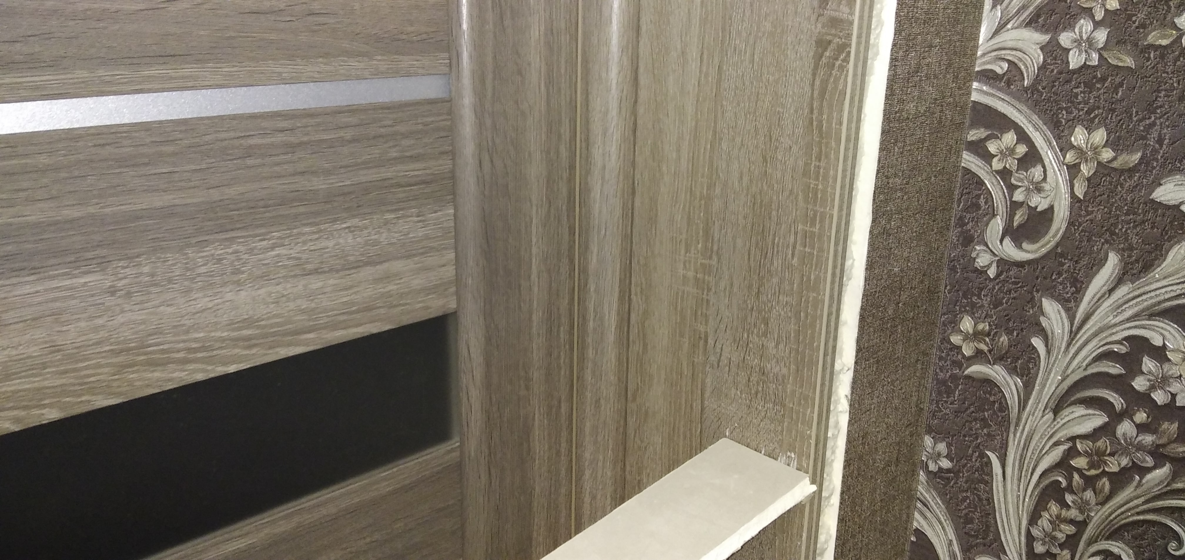

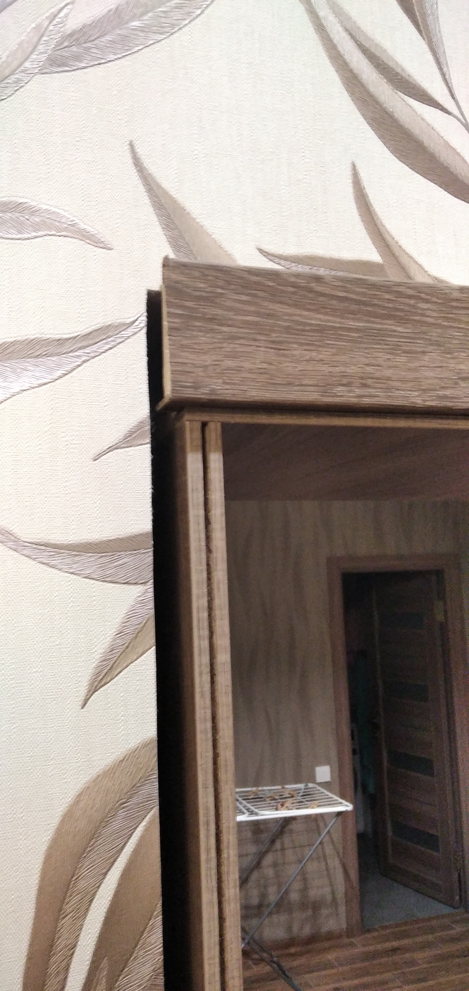

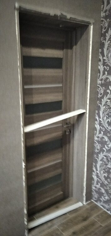

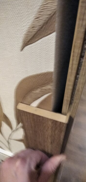

Доробив пройоми.
Нажаль завтикав сфоткать з приклеїною лиштвою, та думаю суть Ви зрозуміли.
