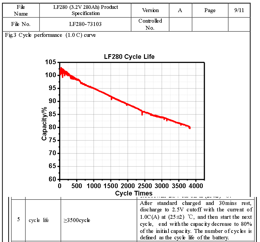

Подскажите какой ресурс у Lifepo? Через сколько повторную закупку планировать?
есть разные теории. и есть разные элементы.
думаю стоит просто взять марку Вашей батареи, полезть к производителю и посмотреть графики.
поскольку информация весьма различна, от 2000 до 6000 циклов
Как пример

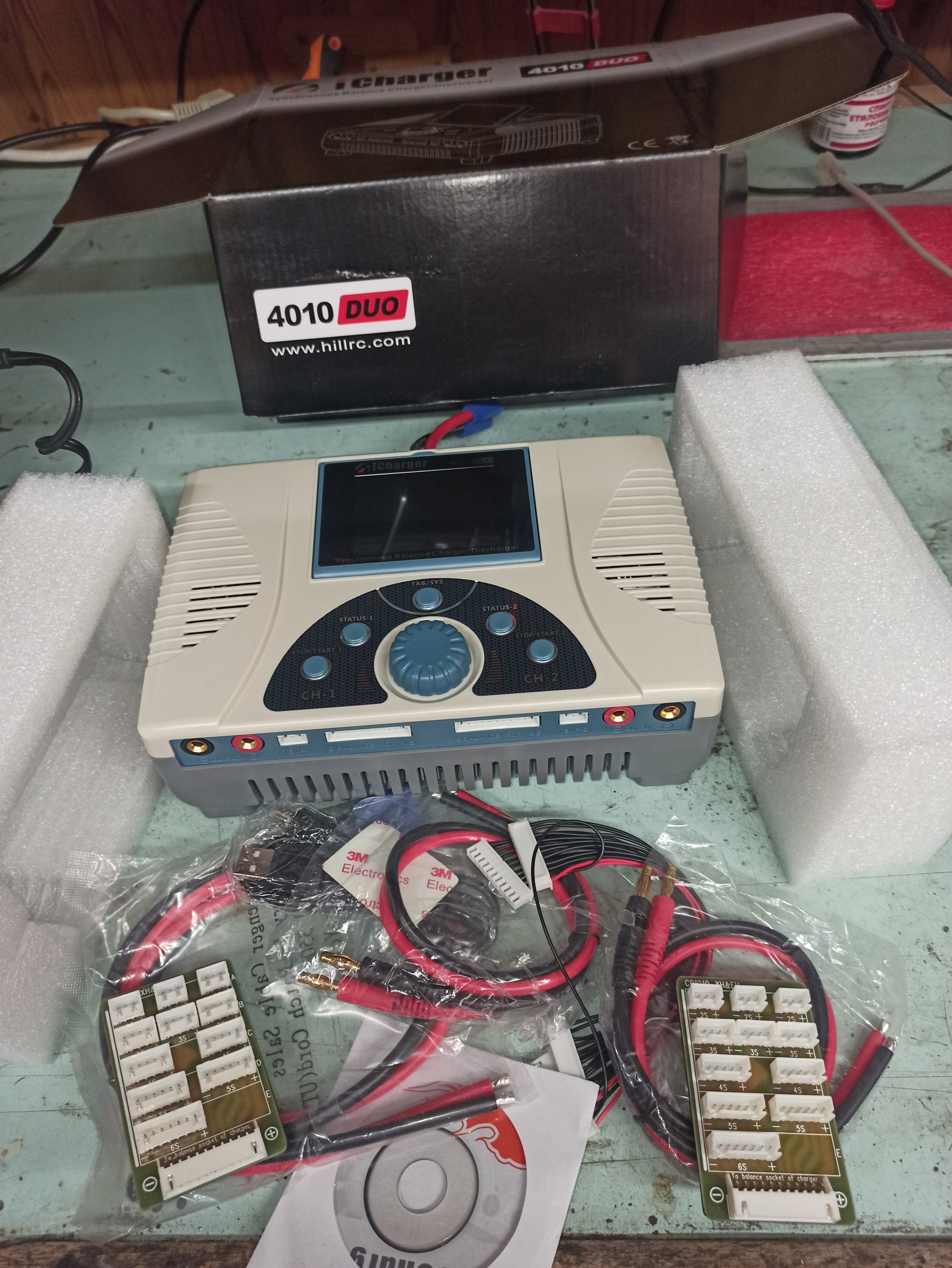

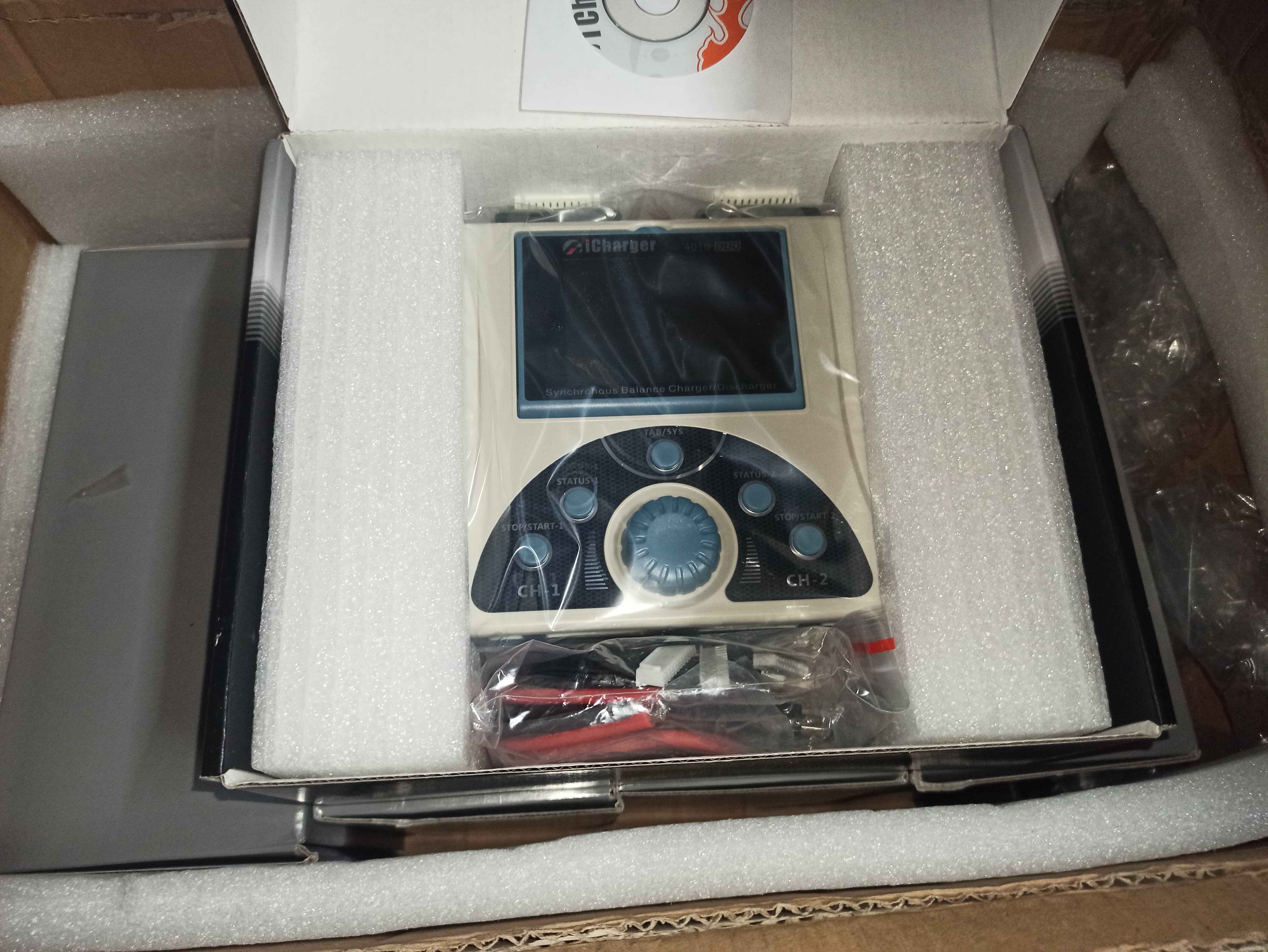

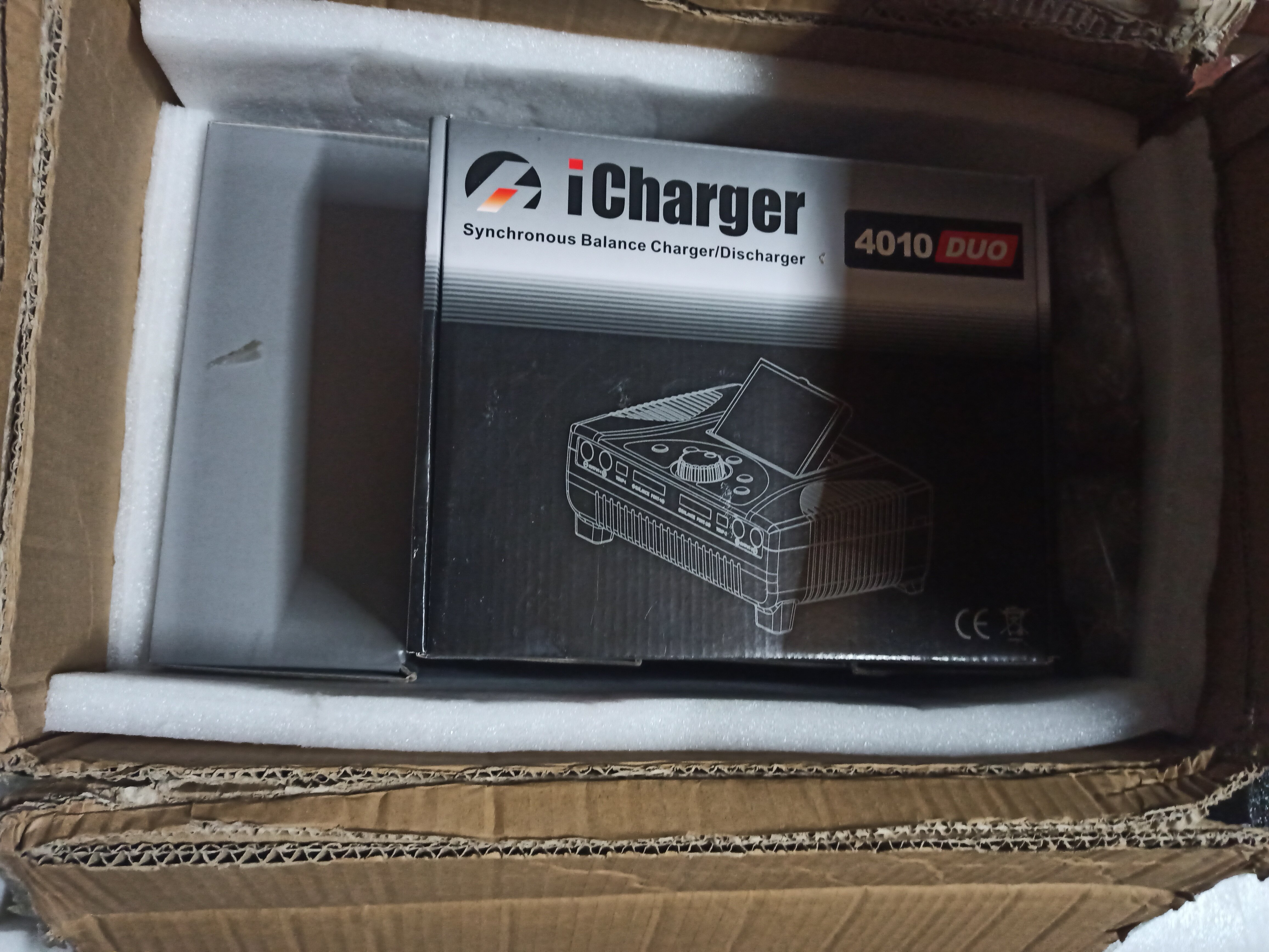

К стати, доехал девайс, а то без него как без рук
А для чего он так нужен?
Модельная зарядка - заряжать, разряжать, балансировать аккумуляторы. Удобная штукенция.
Але ж це тільки ємність впаде на 10-30%, вірно? Можна і не викидати, якщо влаштовує)
У меня такой пол года.
На максимуме не гонял. Максимум на 30 ампер гоняю.
На есть пару нюансов. Сделал себе зажимы сам, чтобы уменьшить падение напряжение. Те что в комплекте явно недостаточны по сечению кабеля.
Я на нем тестировал лифер, неплохо. Но минус, что нет возможности протестировать LTO.
