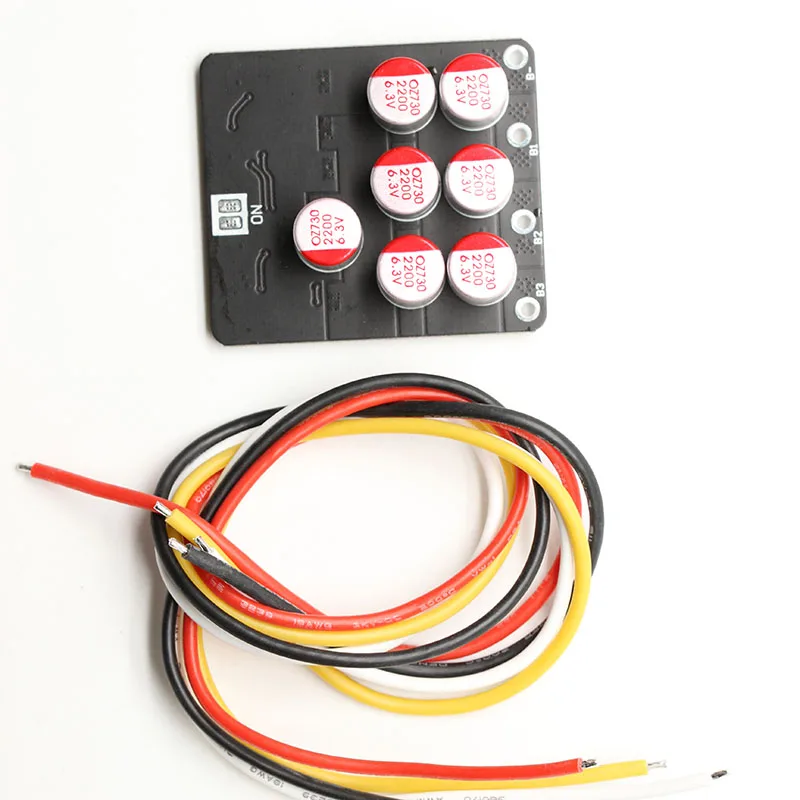

Если для автономки, то лучше активные балансиры(активный на конденсаторах, плюс обычный пасcивный BMS). Если в системе резерва, то можна и одним пасивным BMS обойтись.
Но не забывайте, что BMS это не основная защита, а второй уровень. Когда основная не сработает, тогда подключается в работу. Основная это зарядно-разрядное устройство.

LTO интересный вариант. Но много б у. А то значит разброс по емкости и рабочим параметрам. И выходит количество циклов напрямую зависит от качества балансировки. Дешевые балансиры я на 90% уверен титанат убьют.

Первый вариант вам подойдет. Возможно даже без активного балансира, но при хорошей первичной балансировке.

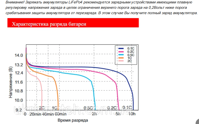

Хотя если честно, нужно уже знать, что такое 13,8 v. 13,8v это напряжение поддержания заряда для свинцовых аккумуляторов в буферном режиме. А такие режимы заряда не подходят ни для лития ни для лифера.

А для лифера напряжение 13,8 вольта зарядит только наполовину. Зарядное устройство все равно не подходит, нужно 14,0-14,4 вольта.
Странно что ниже 12 вольт не работает, ведь это только 50% заряда свинца.
Хотя основная "полка" разряда лифера 2,9-3,2 в. Ниже разряжать нет никакого смысла.

Если лифер то от 50$ до 100$ в зависимости от апетитов продавца. Вот и считайте. Балансир если брать в Китае дешевле у нас дороже.

Свинец разряженный полностью 10,5 вольта. Зарядка до 14 вольт. Утрансивера транзисторный усилитель, там при посадке питания, мощность квадратически падает.
