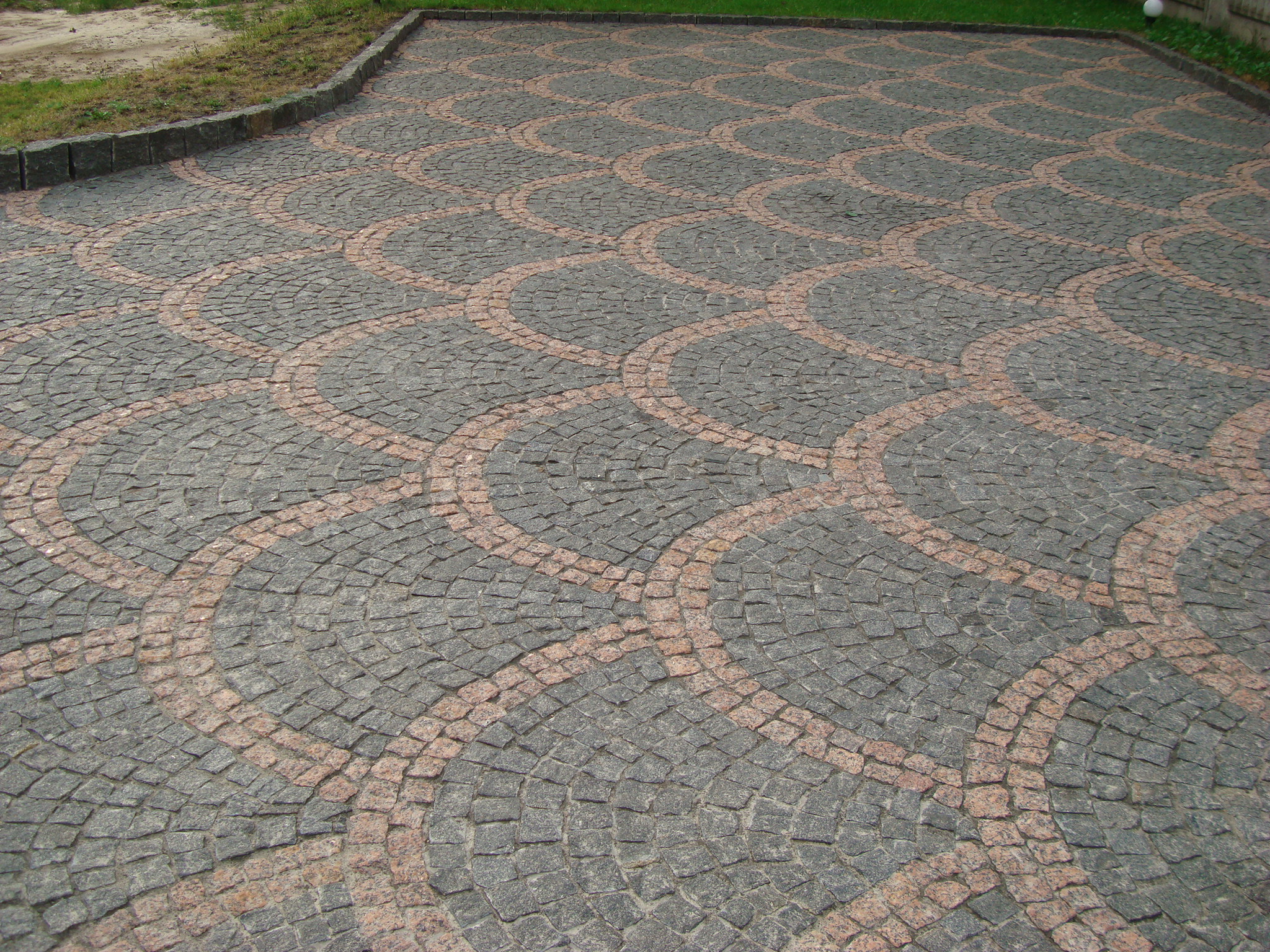

Полдскажите пожалуйста оптимальный пирог под дорожки из гранитной колотой брусчатки толщиной 5 см.
Снизу вверх, на простых грунтах
5 см уплотнённый щебень
8 см бетонная стяжка М200 с армировкой кладочной сеткой 10Х10
5 см гарцовка песок \ цемент М500 4Х1
Собственно брусчатка, в швы та же гарцовка
Так.. а без бетонной стяжки? Грунты не простые.
С применением геотекстиля
Что именно с грунтами?
Без бетонной стяжки брусчатку не рекомендовал бы Вам укладывать.
Давно известно, что на пучинистых грунтах бетонные основания не рекомендуются.
У соседа такая стяжка потрескалась.

Понимаете, Вы даете один совет для всех случаев: бетон. А так не бывает, как не бывает панацей.
Так вот бетон у соседа потрескался.
Да, кстати, подумайте самостоятельно, над нарытым вами в тырнете пирожком - щебень, сверху песок... Чё произойдёт с песком, не уйдёт часом в поры щебня и не произойдёт усадка с трещинами по всему полю уложенной брусчатки?
Если укладывать геотекстиль - не уйдет.
У меня проблема только с бордюром. По краям не росла трава, был мягкий грунт, еще ниже уровня брусчатки - поэтому оно и поплыло.
Вот въездная группа - ей уже 4 года. Ничего не провалилось. Хотя там каждый день паркуются и заезжают автомобили. В том числе грузовые.
Ни капли бетона.
Геотекстиль, щебень, песок, брусчатка.
Я даю совет именно касаемо гранитной брусчатки. Для клинкера или тротуарки бетон никогда не советую.

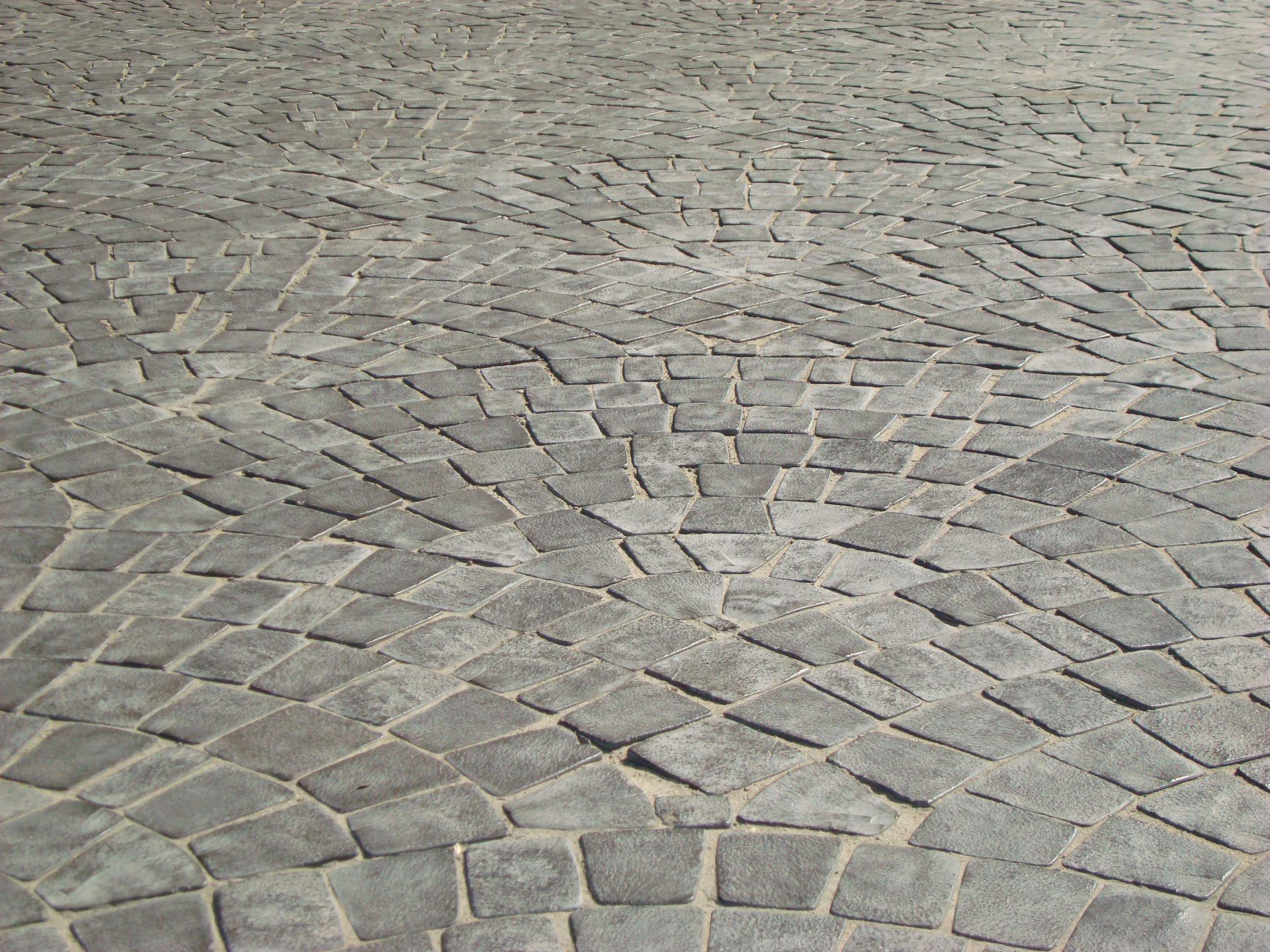

Тротуарная плитка имеет правильную геометрию и шов формируется за счёт распорного кулачка на гранях плитки. Швы просыпаются песком. Толщина шва 3-5 мм. Укладывается на дренирующее щебёночное основание.
Колотая брусчатка же имеет неправильную геометрию, шов заполняется пескоцементной смесью (песком нельзя, камни не будут иметь бокового упора и просто повылетают), и по сути своей покрытие из брусчатки - монолитная плита с забутовкой камнем. Шов в среднем 1 см.
Насчёт комфорта ходьбы - по тротуарке таки комфортней. Ну или есть ещё варианты пиленой брусчатки.
С моей точки зрения,ходить босиком по колотой брусчатке комфортней если уложена 5х5см размером :flag1:на фото-1 брусчатка 5х5,на фото-2 по всему видимо вибролитая плитка.
