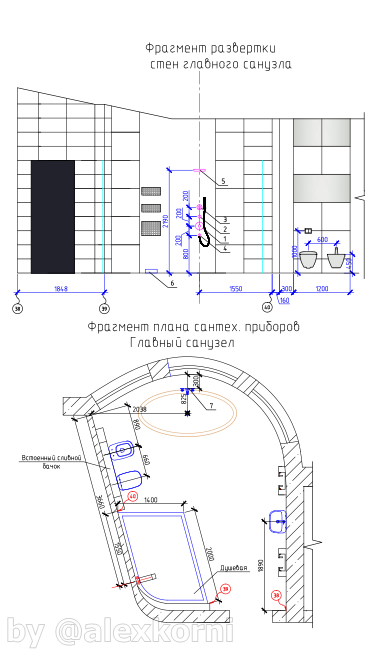

.... Стен, в которых будет водопровод у меня "раз-два и обчелся" ....
И ещё - Вы забываете о дизайн-проекте санузлов с привязкой размещения приборов и плитки.
Без штукатурки такую привязку невозможно сделать качественно.
Но многим это и не надо, да.
