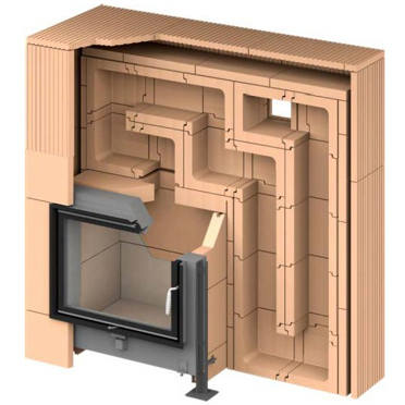

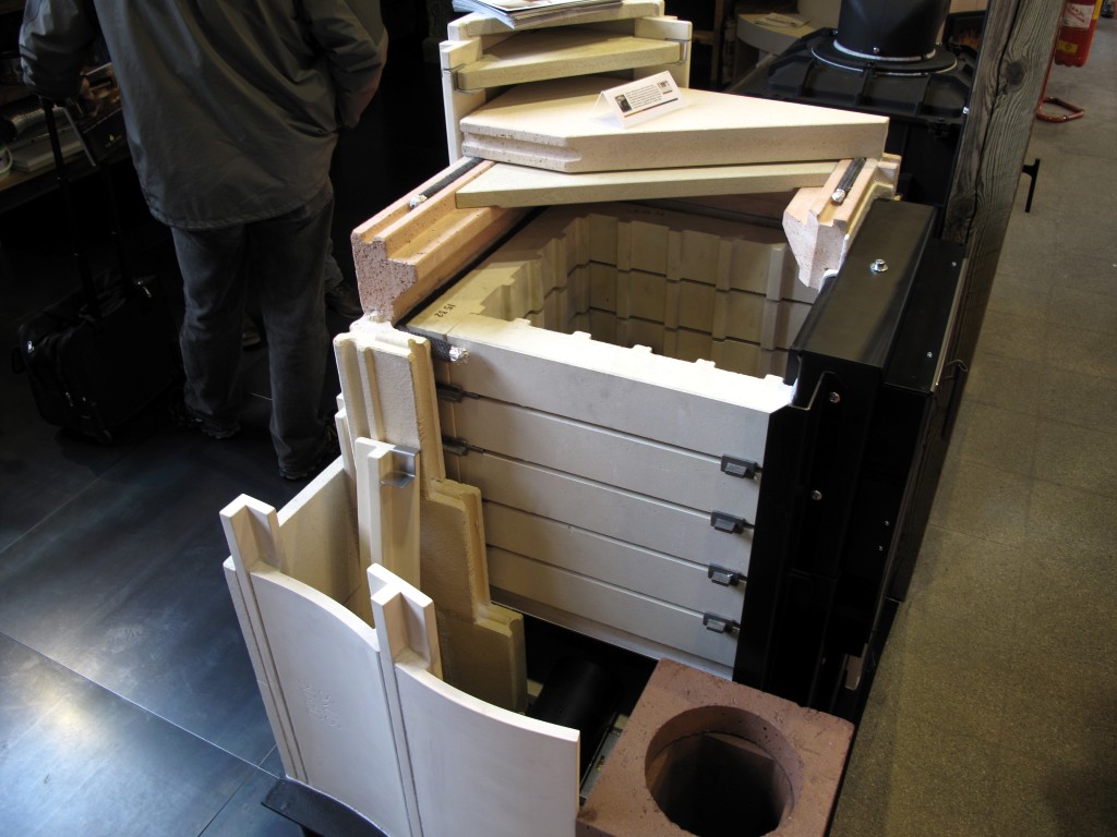

Усі Західні проекти - безруштові і стилізовані; усі Західні проекти витягують 3,5кВт*год з 1кг; вся ідея пічництва побудована на кіт-системах. Вам справді подобається перемивати питання авторського права складання гори цегли певним чином з однаковим результатом? Не хочете направити цю енегрію в більш корисне русло?

Яким чином приведений нижче варіант наближається до класичних цегляних печей?
А вот в плане цены кирпичные печи могут запросто конкурировать.
Тут цікава річ: кіт-системи економні в роботі, а цегляні в вартості матеріалів. Суть у тім, що зібрати конструктор простіше, ніж його прорахувати, а саме цього стосувалось моє останнє запитання.

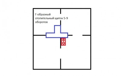

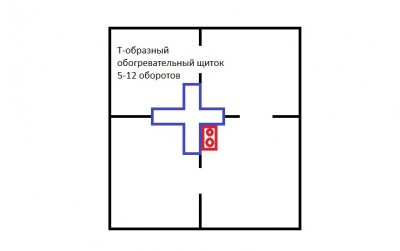

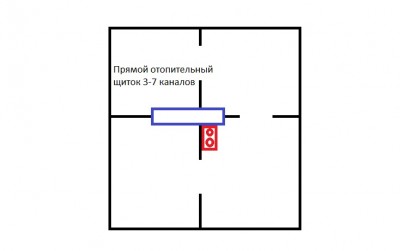

вопрос интересный. 10кв. дома -1 кв.Т. Щиток на ребро - 1 кв.м. - 500Вт. Для дома в 100кв.м. - Щиток в 20кв.м. Вопрос -форма щитка.? Размер щитка.? Расположение щитка -? Какой кирпич -в щитке.?. Вид топлива.? Высота трубы.? Планировка - дома.? Тепло-потери.?
Це значення для розрахунку площі віддачі печі в залежності від розрахункової потужності системи для забезпечення температури тепловіддачі стінки на рівні 45С+-5С. Можна ще привести способи простого розрахунку передачі тепла для різних матеріалів. А як щодо прорахунку необхідного січення повітря для горіння?
Звичайно, все впливає, але візьмемо димохід D180-200 на 12Па.
У Вас на схемі є оберти, я так розумію це розвороти диму на 180град?
Приходиш на обьект и смотриш и прикидуеш -что к чему. В нашем регионе -дымо-обороты в простенках. если мало места -просто вырезаю часть простенка.
Прикидки на об'єкті - це добре, але їх нікому не передаш, тому на жаль, це так і не відповідає на запитання яким чином розраховується піч: як розраховуються розміри топки, січення підведення повітря, довжина каналів. Чому не робляться двостінні конструкції для більш рівномірної віддачі тепла? От у Кузнєцова так і пише: "ми не знали, як працює піч, випробували тепловізором і виявили, що кути холодніші на 20-30С". Насправді такі ж покази і у талькохлоритних гірок з дверцятами. Навіть конвективні каміни в закритих коробах дають менший градієнт на кутах, а двостінні чи кахлеві печі - дуже хорошу ступінь рівномірності. Шкода, що немає даних по СО та перенасиченні. То як розраховується піч?

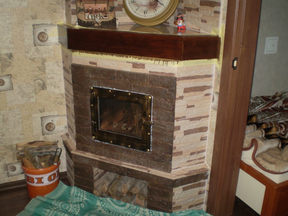

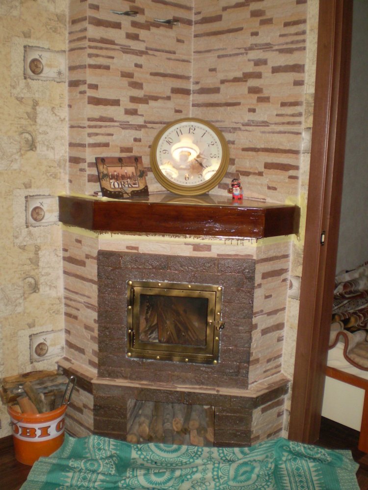

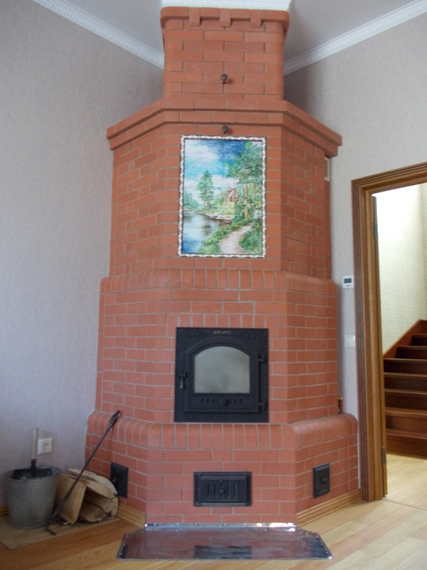

Мы так и не поняли друг друга. Простой пример. Печь /первое фото/ -отапливает - 40 кв.м. и печь /второе фото/-70кв.м. В чем разница.?
Нажаль, я не сильно вмію ворожити по фото: в обидвох закопчене скло, скоріш за все одностінні, друга піч, схоже, безруштова; перша піч повністю знаходиться в кімнаті, друга, знову ж, схоже, в перестінках гріє інші кімнати. Не соромтесь додавати тексту для пояснення Вашої точки зору, я вітатиму матан, оперування цифрами та рівнем естетики.
Не нужно -ванговать или колдовать над фотами. Нужно -смотреть и понимать. Закопченное стекло - попытка придущить горение /экономия - блин./ Весь эфект- Печь полностью в комнате или КАТ /кирпичный акумулятор тепла / в простенках. я не математик , я -печник. И уже много -чего расказывал.
Здається, я так і написав:
А от до чого Ви це написали - загадка.
Тут теж не до кінця зрозумів: у чому економія не допалювати дрова? Саме повнота та чистота згоряння і відсутність потреби розтягувати горіння підносить акумуляцію над конвективними камінами. Придушуючи горіння до формування кіптяви Ви знижуєте ефективність горіння, накопичуєте кіптяву в каналах, знижуєте температуру горіння, чим суттєво псуєте і ККД топки і пристрою вцілому.
