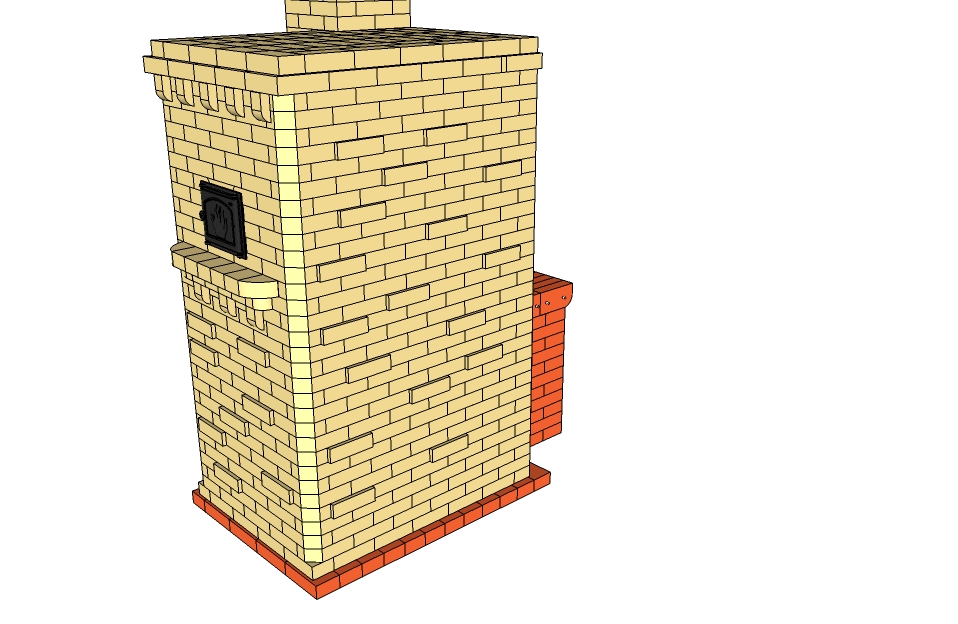

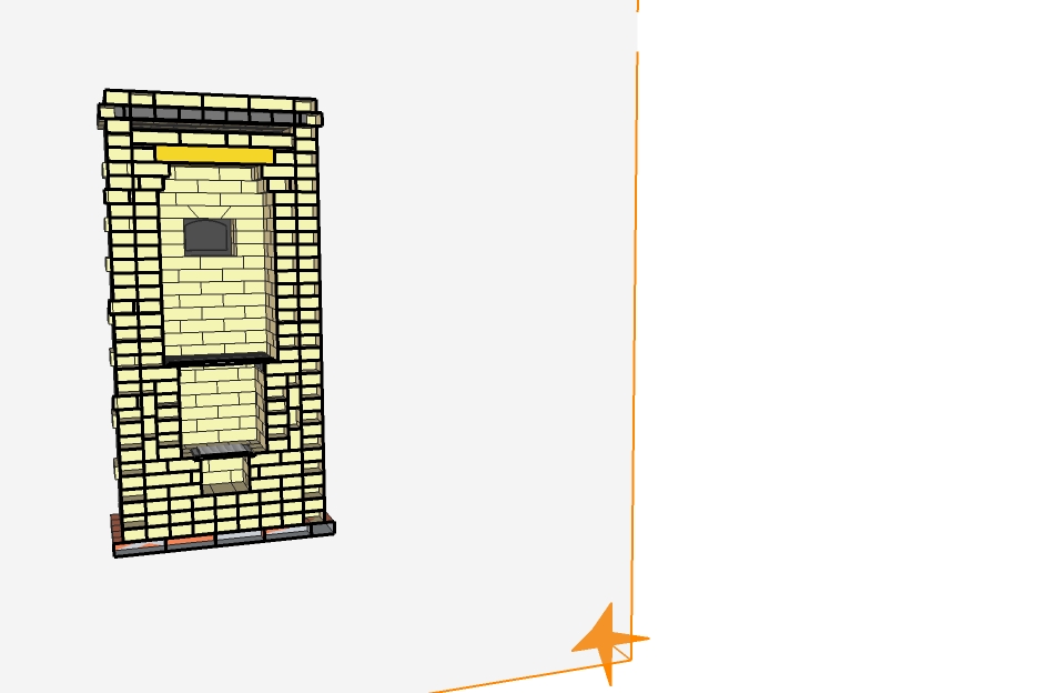

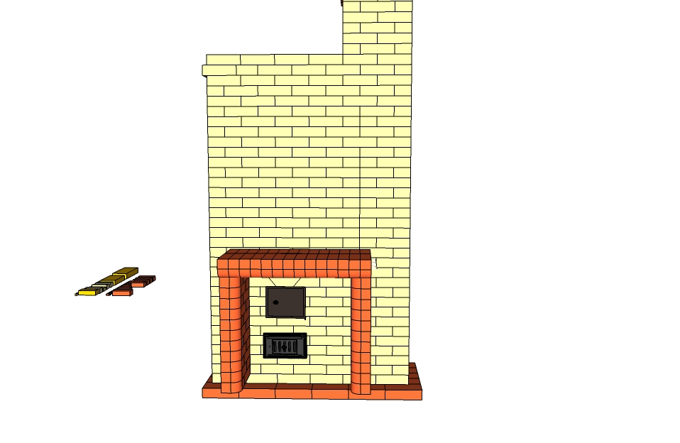

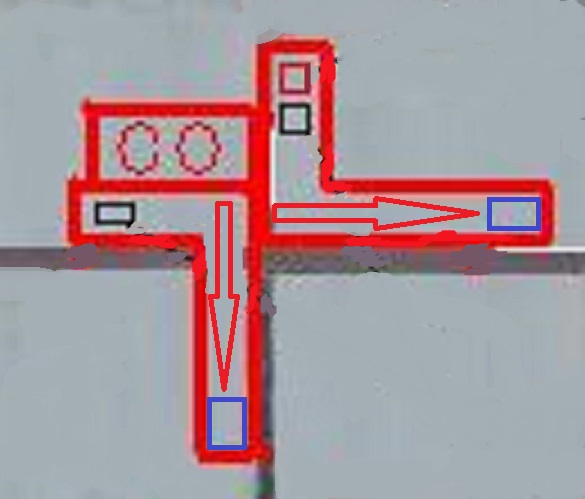

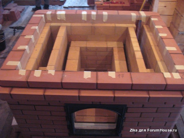

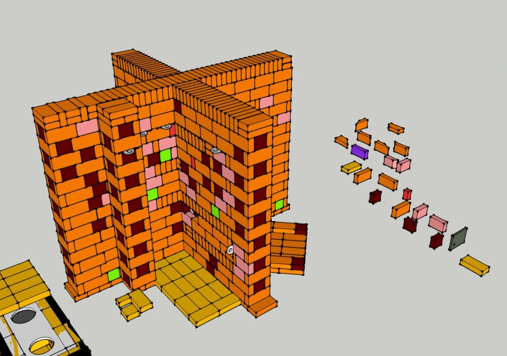

Редко приходиться строить банные кирпичные печи. Еще реже делать их проекты. Не давно выпала возможность, сделать проект банной печи с прямым нагревом камней. Впрочем как всегда были свои заморочки, то балка не там расположена, что усложняет и удорожает конструкцию, то проем не там выпилен, в общем как всегда пришлось подстраиваться под "местность"
image-0-02-05-3d00eabd91ec87b13e275fe970164472550978c403a36e70fe19544b325ab57a-V.thumb.jpg.86c19f74cb33deb441eb6a87bfa2dd5d.jpg
image-0-02-05-9c3c6cf60ebba86e854e1d981e7d631b9bbb061bc292b3d78a8a972c82153096-V.thumb.jpg.c3b593d9c1012076a39263d18e65a5e1.jpg
А в чому перевага мурованих банних печей?
Я от подумав: температура печі нормально 85С. Температура в бані 70-80С. У чому фішка? Там ж стінка буде тої ж температури, що й повітря в парній! Як гріти буде? Одним паром? Чи плануєте нагрівати стінки до вищої температури? Яке максимальне навантаження? Там прямоток, чи є непоказані канали? Велика ємність-ковпак - під каміння? Ви вже робили такі речі?
ну типа там мягкий полезный для здоровья нагрев по сравнению с железякой, опять же тепло держит долго(если топить полдня), ну типа полдеревни может помыться. Или даже завтра( а то и послезавтра)можно помыться. Лажа конечно но людям нравится.
Добавлено через 4 минуты
нет не одним паром. камни рулят. потом уже и толстостенность самой конструкции.

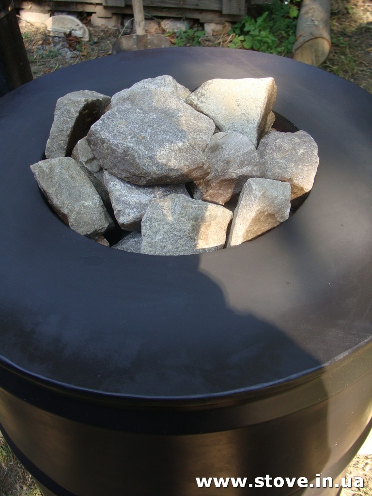

там прямоток. Мощность зависит от объема камней.Вообще камни рулят

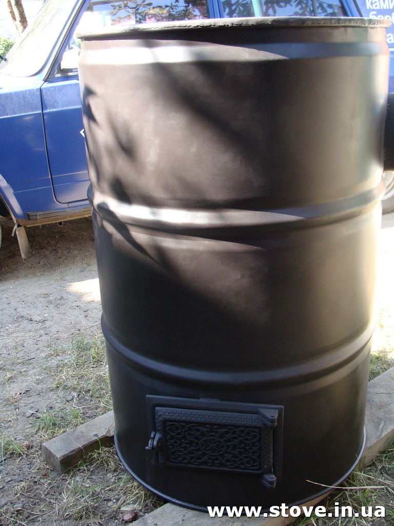

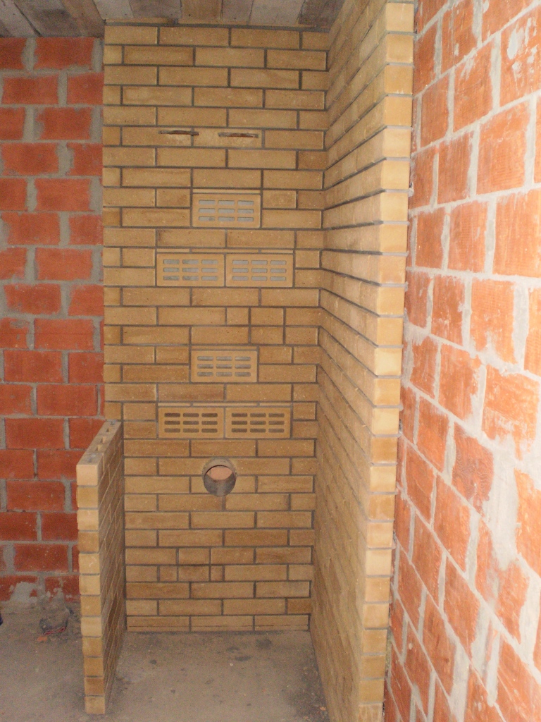

Делаем такие печи. Печь можно нагреть шамотную и до 150, а так 120 нормальная температура. Основная фишка в том, чтоб не перегреть парную, металлические тупо жарят. А тут температура меньше, зато влажность выше. Это вобще отдельная тема, можно говорить и говорить, конечно есть свои нюансы куда без них. Там совсем другая философия, просто надо сравнить и определить для себя что нужно баня или сауна.
Кому надо попроще, делаем такие. Не плохо себя зарекомендовали, позволяют достичь режима бани. Простая,не убиваемая и доступная.

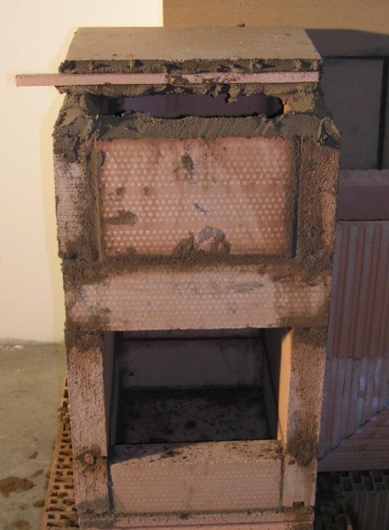

Нещодавно (23.11.2016) у Львові проходили навчання пічників від Wolfshoehe. Ця подія залишилась не висвітленою, тому хоча б напишу основні тези.
Навчання було поділено на дві частини:
1) теорія печей, способи розрахунку, готові пічні комплекти, а також найважливіше у чому треба було розібратись: чому слід обирати шамот Wolfshoehe? Чому не можна брати звичайний промисловий шамот і використовувати його у пічних цілях?
Відповідь була справді проста: циклічність. Раніше вони теж використовували пром. шамот, адже він має чудову термостійкість. А от чого кажуть не має - циклів роботи. Печі на дровах часто працюють в режимі температур 800-1000С, але нагріваються і охолоджуються багато разів. Це є основна причина, чому шамот сиплеться та тріскає. Якщо звичайний пром.шамот витримує по стандарту TWB 16 циклів нагріву-охолодження, то шамот Wolfshoehe 30-50. Звичайно, вони прийняли за "вітчизняний шамот" усі марки від ША, ШБ до ШВ-37,ШКП-41 і, звичайно, постає питання: чи мають вони право так міряти усі "наші" вогнетриви по одному ША?
Друга велика перевага - розмір. З великими блоками простіше працювати, менше швів.
Третє - безпека. Плити мають пази, що колосально збільшують надійність з'єднання. Навіть у випадку неакуратної роботи чи стресової експлуатації є лишень мізерний ризик розгерметизації.
Є тут і суттєвий недолік: ціна. За готовий комплект маленької печі доведеться викласти від 3,5 кілоєвро, що доволі не слабо. Хороша новина тут у тому, що від Wolfshoehe можна взяти лишень камеру згоряння, а фурнітуру, димові канали та облицювання виготовляти і мурувати самим з доступних матеріалів. Акумуляційні канали зазвичай рахуються на вхідний потік температурою 400-500С, тобто це вже суттєво нижча температура і циклів роботи пром.шамоту буде на порядки більше. Це дозволило б будувати досконалу з точки зору надійності та естетики піч, але за суттєво нижчими цінами. Така ідея.

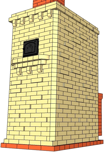

Так от, по проектах.
Є стандарт TR-OL 2006. Він хороший тим, що з нього усім нам добре було б стартанути і спробувати прораховувати печі саме за цим, десятирічним мануалом.
Тут може піднятись питання щодо вибору стандарту. Справа у тім, що є ще один, свіжіший: EN 15544 та стандарт випробувань EN 15250. Саме щодо мурованих акумуляційних печей, то нам потрібні вони: вони свіжіші і з кращими прорахунками. Проблема у тім, що EN 15544 передбачає завантаження від 10кг, а для маленьких печей середньою потужністю 2кВт він не підходить.
З розмови з пічником з Німеччини важливим було те, що вони все ж тягнуться до готових стандартних рішень, тобто печей, які потрібно змурувати, але цих робочих печей ~10 варіантів, які вони знають на пам'ять. Дехто бере їх у виробників з мануалами, дехто рахує сам. Усі варіації вони теж прагнуть прораховувати, чи хоча б звірятись за графіками та формулами для апроксимації, але на прикидку в умі, казав, бояться: можуть засудити.

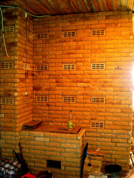

Изучаю пече-строение в родном городе. работаю / востанавливаю/ с печами и щитками постройки 1905г. И с последующими годами постройки. Мариуполь -город металургов ,так что опыт строительства печей - очень большой. Тем более Было много специалистов из разных регионов. Поэтому есть печи из Сибири ,Урала . Западной Украины. Есть возможность оценить печи -постройки 50 и 60г. Качество -кирпича ,топлевников , состояние -каналов и дымоходов. Есть -ну очень интересные решения и по вентиляций и по планировке , так что -есть чему поучиться. Если вам интересно -на Краине Мастрив -у меня несколько тем и по щиткам и по вентиляций в домах с печним отоплением. А так -востанавливаем старые щитки / Грубки или КАТ/ и ставим топки . И тоже изучаем -европейский опыт.

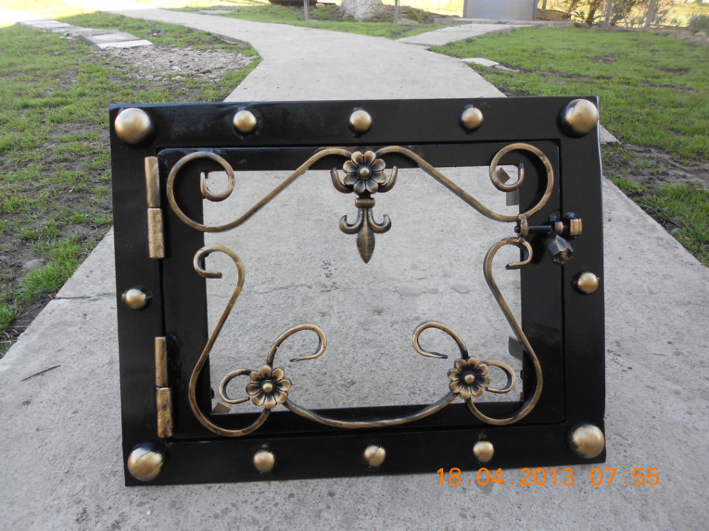

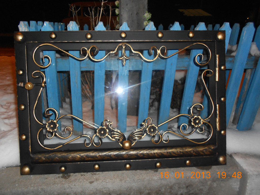

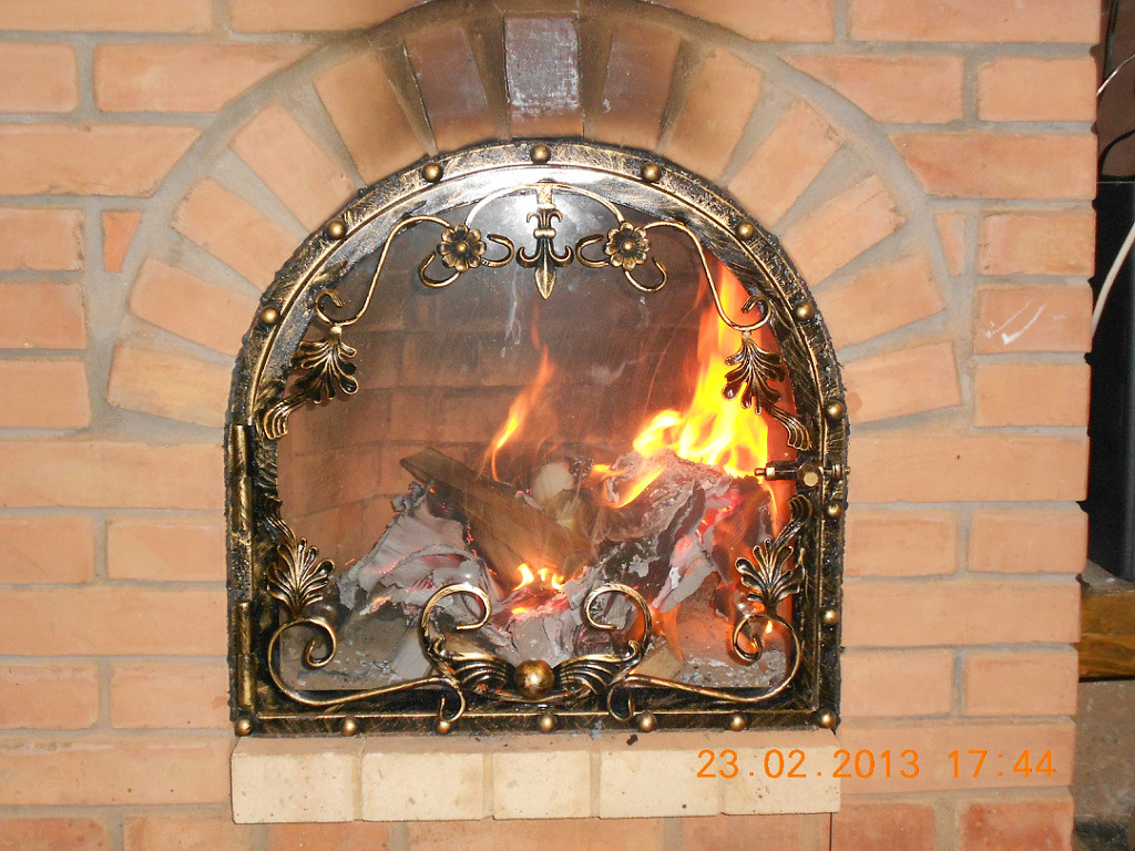

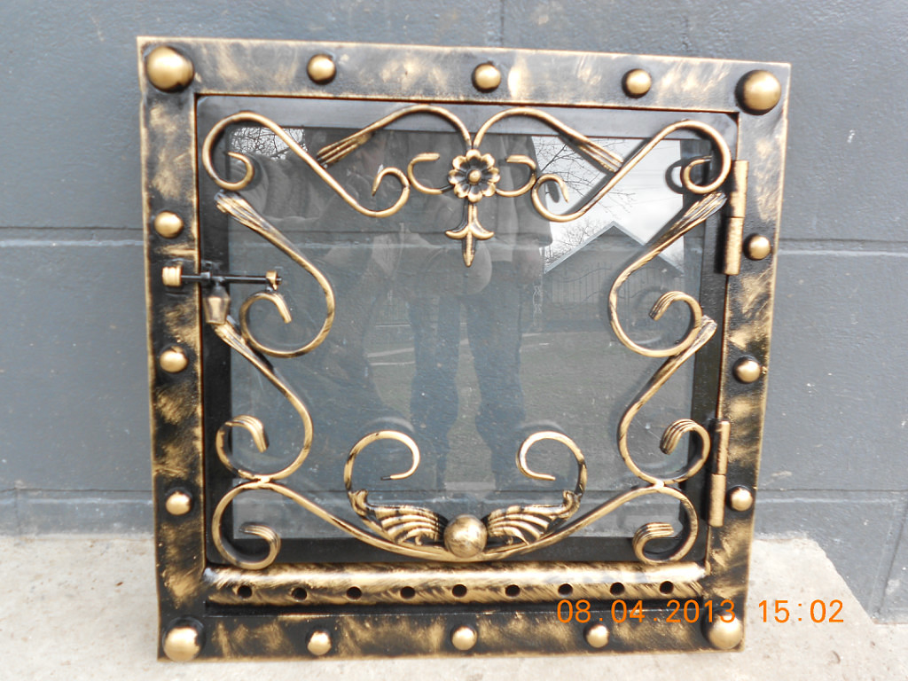

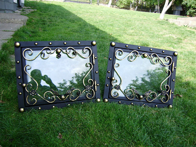

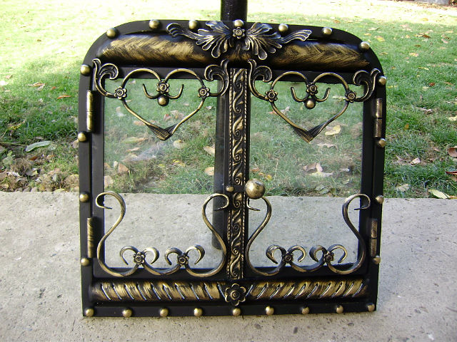

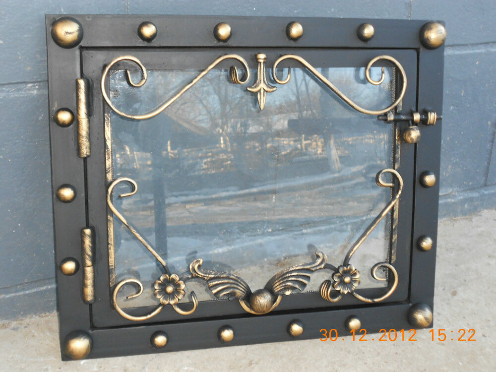

№ 5. Дверки делаються и давно. Правда стекло -Ропакс. Хотя Константиновский стекольный завод -делал илюминаторы для КС. Мир.

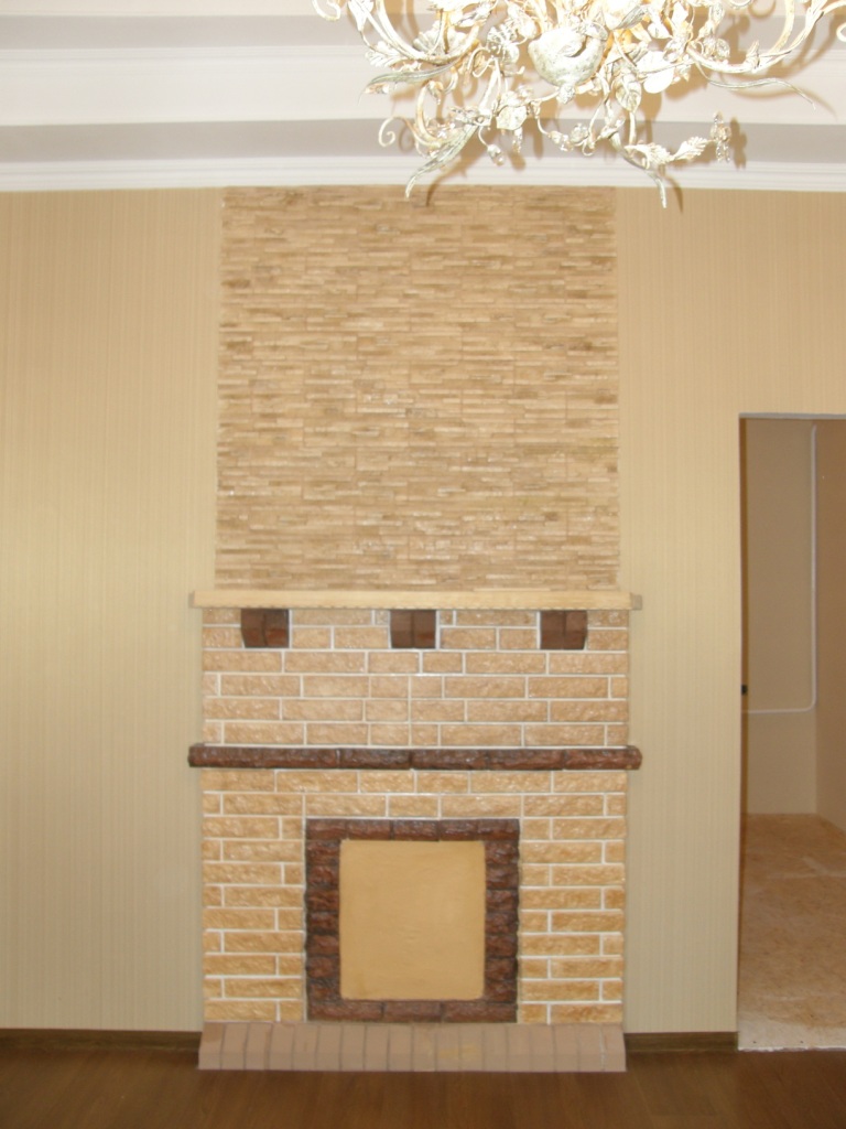

Це цікаво! Долучіть фото та конструкцію.
№6 -Изразцы на З. Украине -делают давно и хорошо.

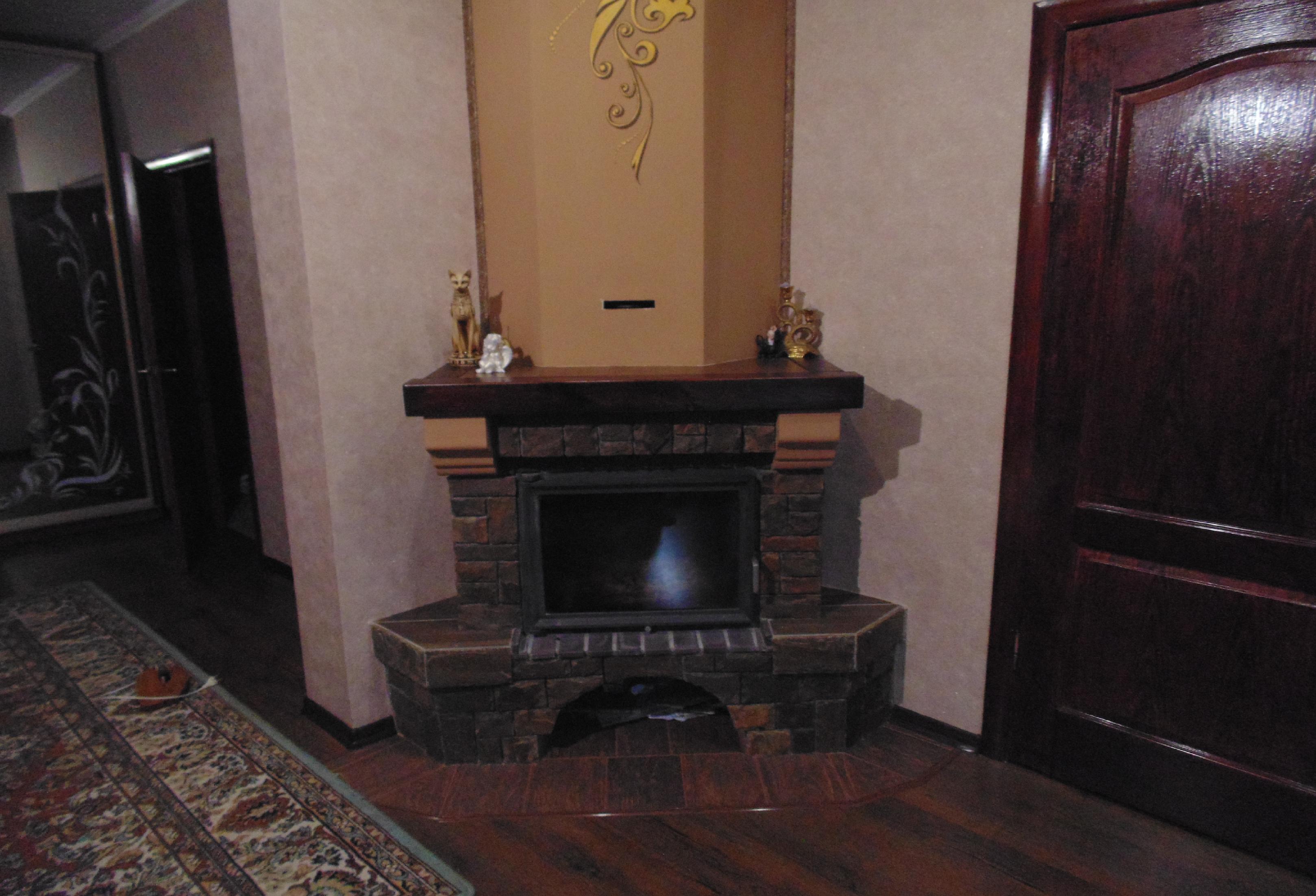

Зараз завезли угорські HQ, кажуть дуже хорошої якості. Також хвалять Теракоту. А з чиїми працюєте Ви?

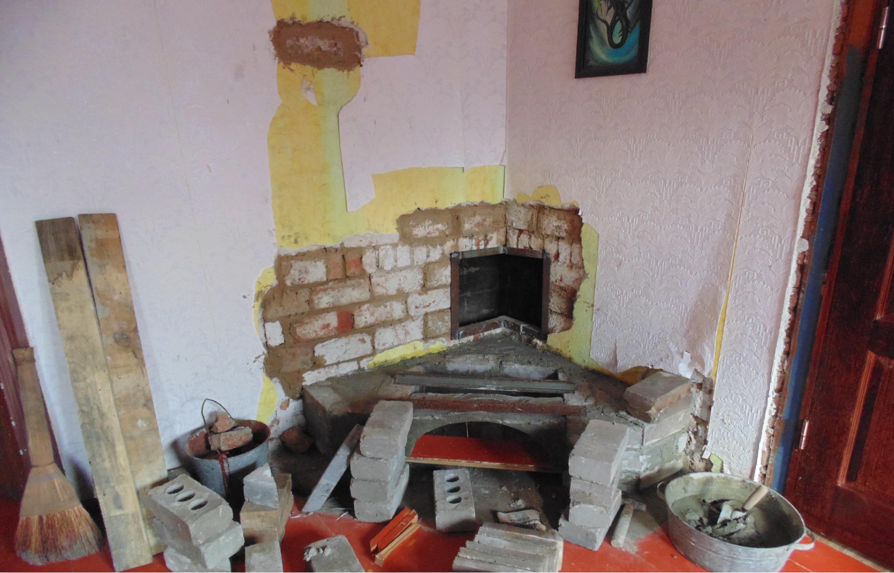

На фото, яке Ви додали, разюче показана причина сучасної ринкової ніші печей України: цегла, рушт та копчене скло. Це сподобається тільки гурману. Часто такі речі ліплять у зрубах, тобто стінами втікали від цегли, але посеред кімнати вирішили компенсувати цю втрату і наклали цілу гору. Я не проти, що Ви маєте свою нішу з подібною практикою. По фото цегла вітебська. Цей матеріал не призначений для такого використання, тому я не бачу з якого милого їх почали використовувати у пічній справі.
P.S. Робота акуратна.

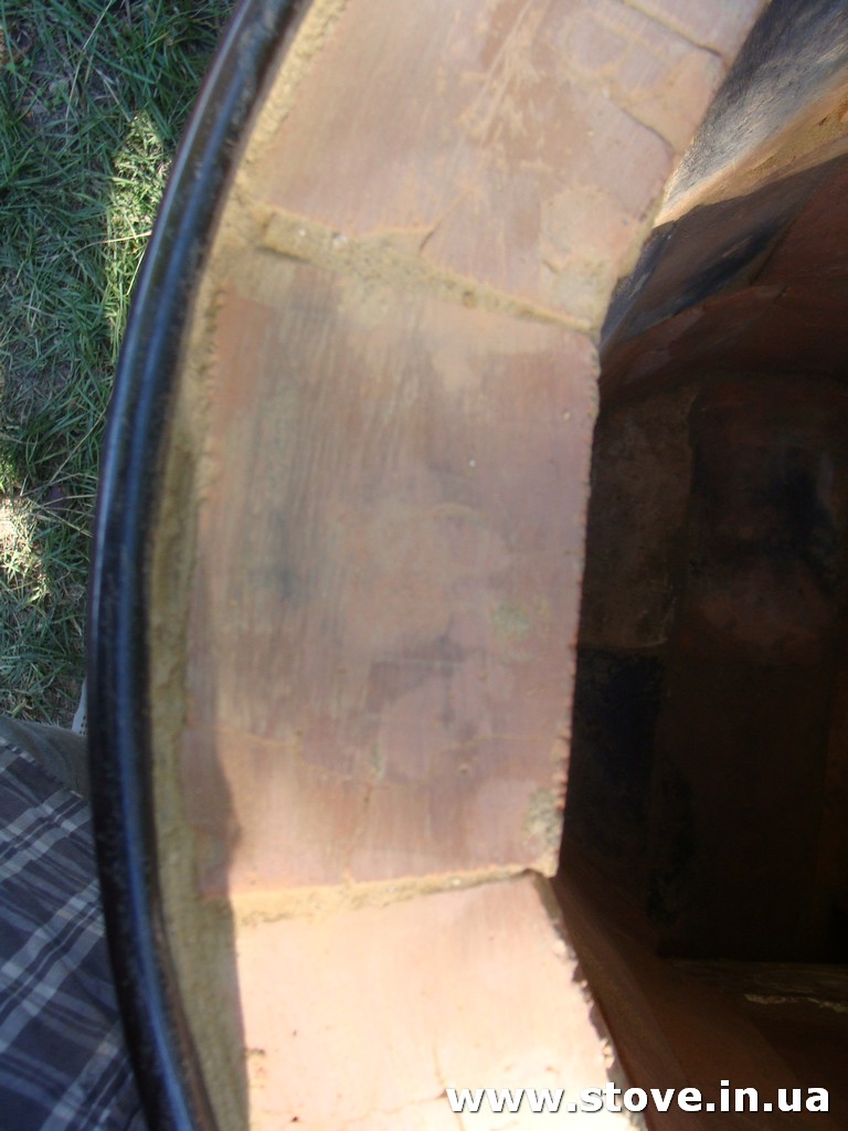

Работы Ярослава Лисяника /////// На фото, яке Ви додали, разюче показана причина сучасної ринкової ніші печей України: цегла, рушт та копчене скло. Це сподобається тільки гурману. Часто такі речі ліплять у зрубах, тобто стінами втікали від цегли, але посеред кімнати вирішили компенсувати цю втрату і наклали цілу гору. Я не проти, що Ви маєте свою нішу з подібною практикою. По фото цегла вітебська. Цей матеріал не призначений для такого використання, тому я не бачу з якого милого їх почали використовувати у пічній справі.
P.S. Робота акуратна. /////Закопченное стекло -Кратки без верхнего обдува. Копоть -причина -придушеный режим ,сырые сосновые дрова . Так сказать -эконом вариант. Отделка - на вкус -заказчика. Так что -как не крути а финансы -определяют -все. Насчет изразцов . Дорого. Выкручиваемся -Литолсом.
