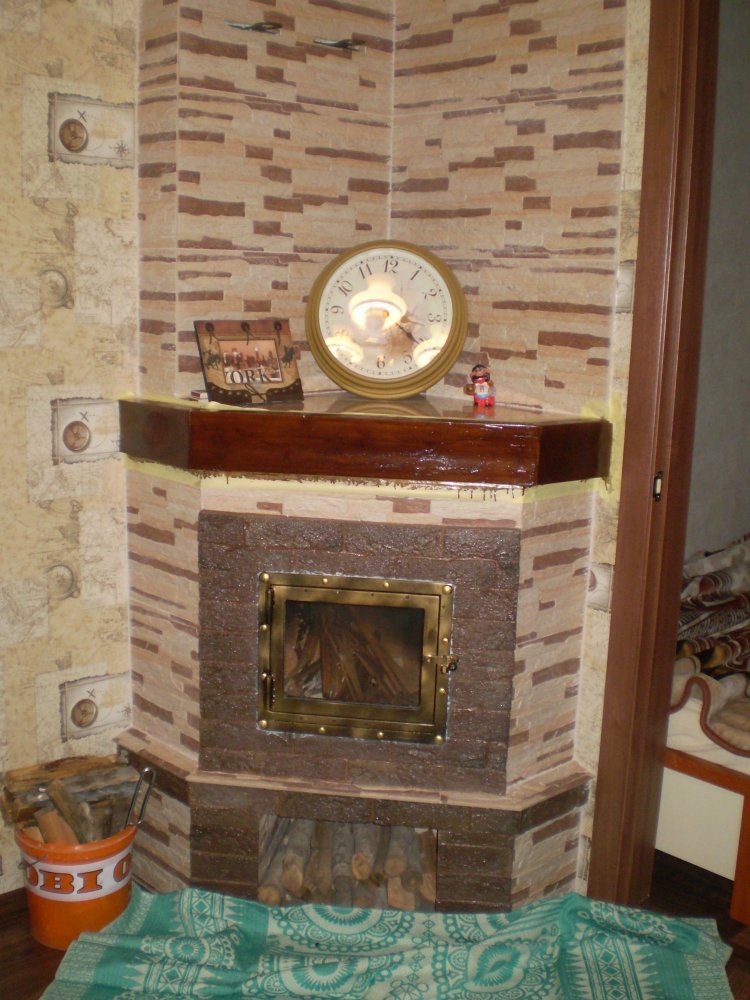

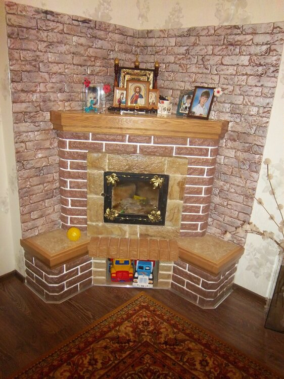

Стиль робіт доволі яскраво передає поняття кітчу в масовій культурі.
На вкус и цвет -все фломастеры -разные. как правило -дезайн и прибамбасы -согласовуються с заказчиками. факт в том что дверки делаються и работы ведуться. Когда у народа будут деньги на ЭКО топки , будем ставить . а пока увы
Так а банальную классику делают? обычный качетсвенный чугуний, типа SVT.
Слышал что качество литья у нас хромает, щели в палец и.т.д.
Себе поставил Toszka качество вполне, цена в полтора раза дешевле SVT.

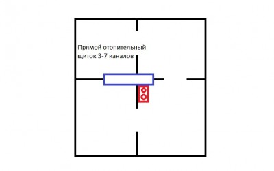

StNick, Делаеться и класика и обдув . Тема -проэкты печей. Проэкты щитков в простенках.

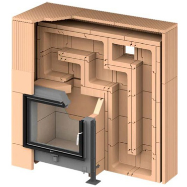

Что касается западных технологий в печестроении. У них бизнес проделал огромную работу для того чтобы доминировать в области постройки печи. Для этого им пришлось спроектировать новый тип печей, поменять законодательство под это дело.
Когда мы говорим-западные технологии, что мы имеем в виду? Что такое печь по западному образцу?
Как известно печь состоит из двух элементов- топки и конвективной системы. Для упрощения понимания строительства и максимальной заводской готовности элементов они внедрили простой метод постройки печи- они разнесли эти элементы в пределах одного объёма печи. Это дало возможность упрощения конструкции и более широкие возможности в дизайне. Появилась возможность в совершенствовании каждого из этих элементов. Промышленность под это дело стала выпускать широкий спектр материалов от штучных до блочных заводской готовности. По сути печник стал монтажником. Его функция свелась к сборке конечного прибора из готовых элементов.
Видя всё это возникает вопрос- а что же мы? Наше печестроение делает упор на исполнителя-печника. Всё только зависит от квалификации мастера.А мастеру все эти западные технологии до одного места. И не потому что ему их не хочется освоить а потому что философии строительства у них и у нас диаметрально разная. Пока это игрушка для очень состоятельных застройщиков. Если говорить на уровне печей то это от 10кЕ. Но и у них это то же предмет роскоши доступный далеко не всем. Вот поэтому и камины более массовый прибор, а ещё более массовый ,у них, это металлические печи заводской готовности. Стоимость на них для заказчика самая минимальная

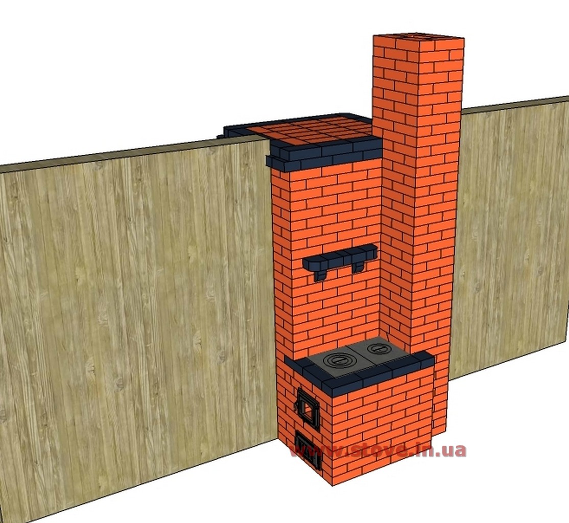

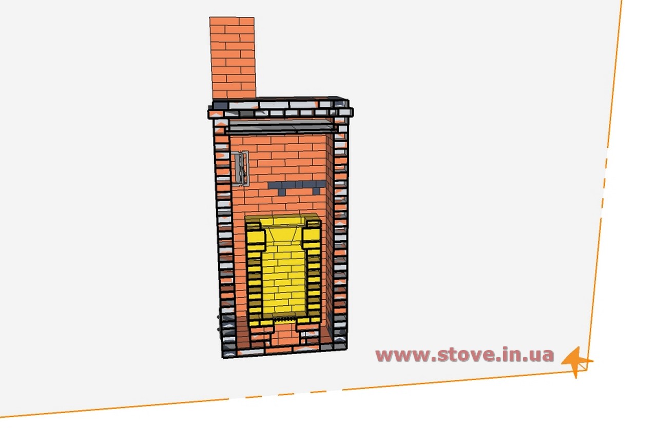

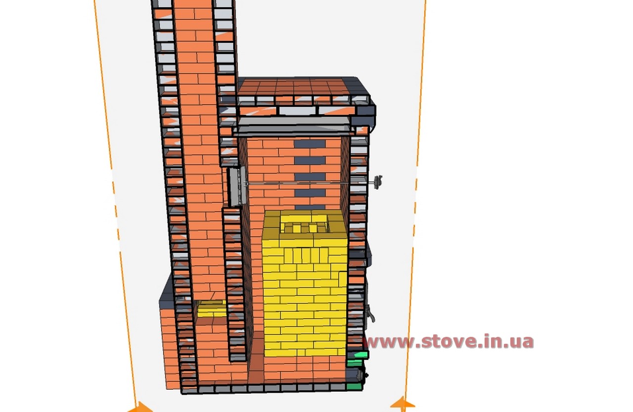

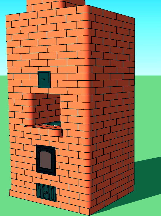

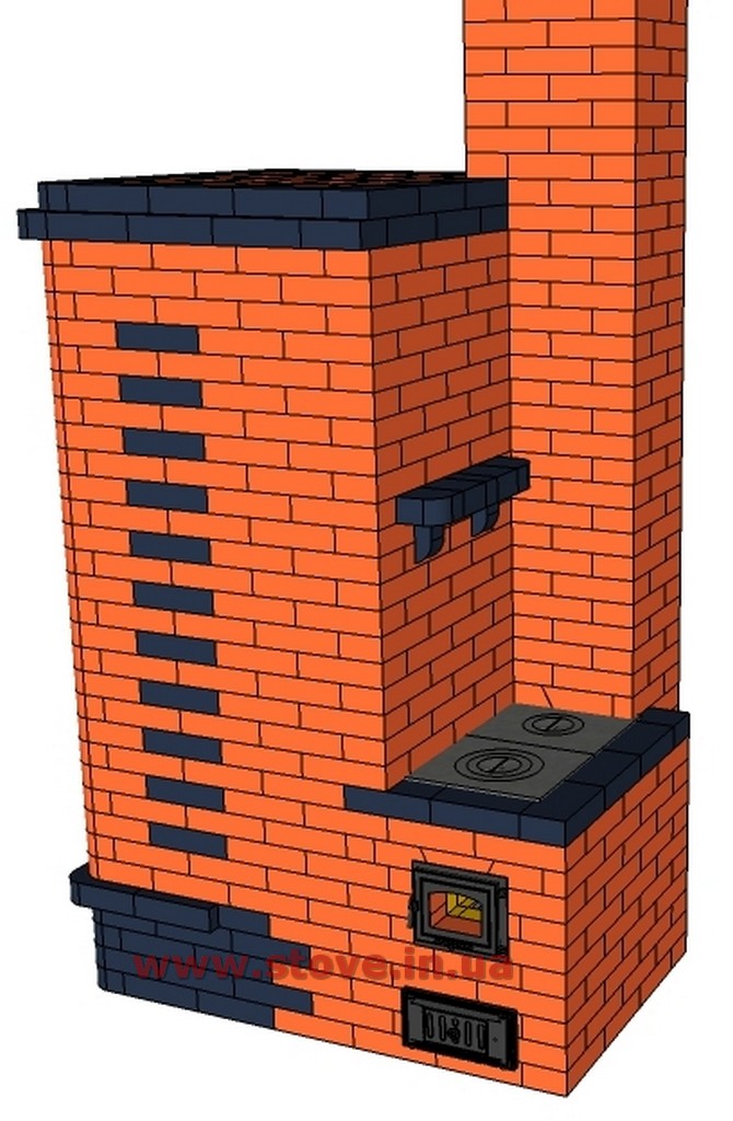

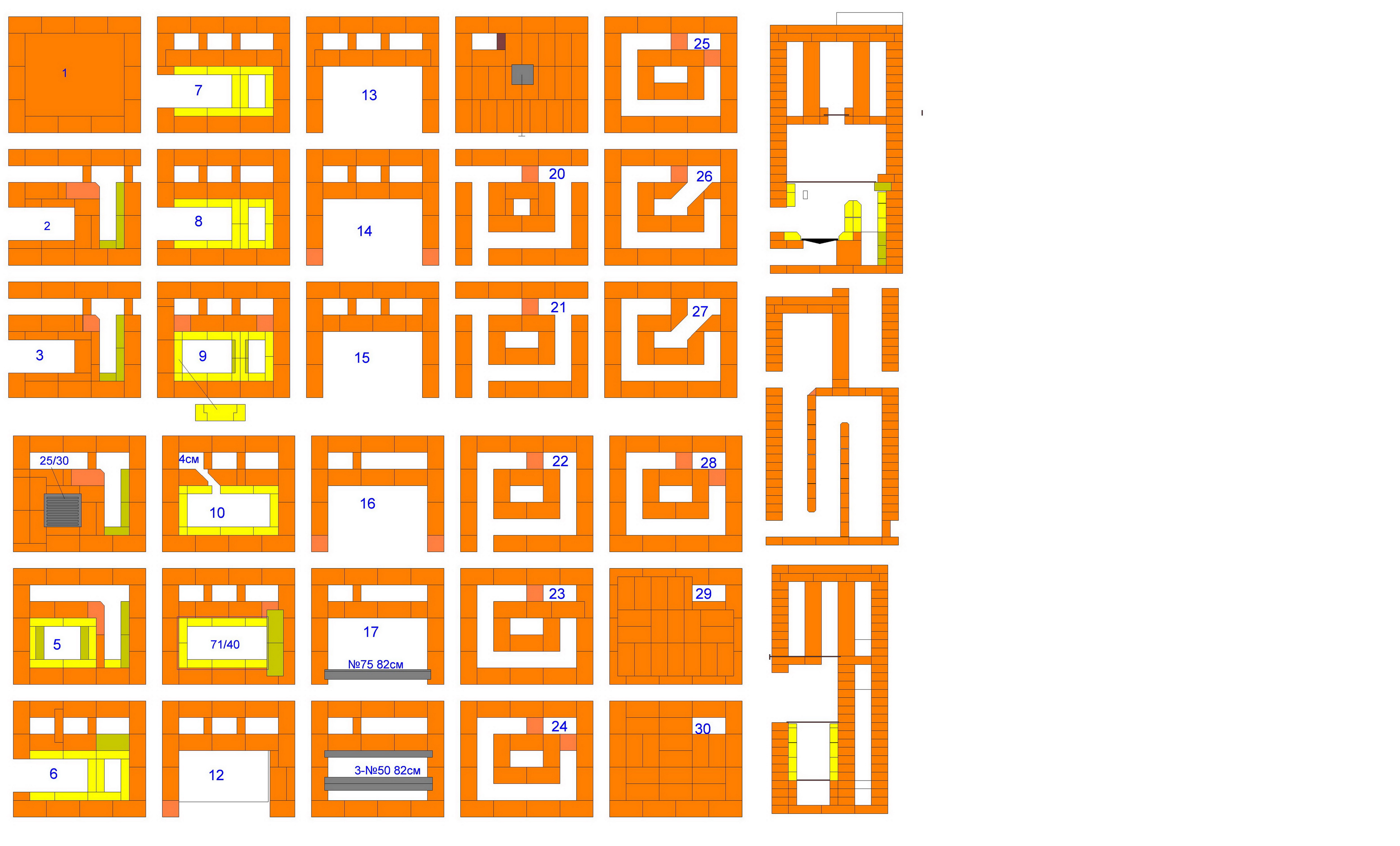

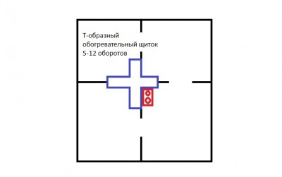

на съедение коллегам предлагаю простую шведку с малой плитой. Ее расположение позволяет прогреться варочной камере очень сильно как стенками так и от плиты.Превращая в ту же хлебную камеру но чистую.
Собссна есть некоторые вопросы:
1. висящие края плиты. не выгнет ли? Думаю что не выгнет, особенно если положить плиту толстую.
2. глухие каналы-колпачки над плитой по краям. Не догреются, перегреются , или будут вполне нормальными?
Короче разницы с ХК почти никакой... у меня по таком принципу на даче маленькая печушка сделана. Тут эффект должен быть выше...Насчет корочки на пирогах не уверен.Но тушится всё как в русской печи отменно. Зато тут можно еще и жарить во время топки. Можно сделать полку чтоб дистанцировать от горячей плиты. Можно открыть дверку камеры и получить быстрое тепло по приезду.
Есть в продаже оккуратненькие недорогие (бо не чугунные а стальные) дверки с стеклом типа "Енисей" шириной на полтора кирпича.
Короче, господа украинцы берите и пользуйтесь
Змінено користувачем yanka
Иван, в рабочем состоянии стенки в ХК имеют температуру 150 и выше. Ты хочешь сказать что тут такая же температура стенок в нише?
Добавлено через 7 минут
Эволюция шведки в колпаковую печь.
1. прикинь, плита раскаляется до красна а в закрытом пространстве кирпич нагревается очень сильно...если бы ни эстетика поставил бы шамот.
2. нима тут никакой колпаковой...хотя--верхний ярус-круговой колпак..ващето я не прочь твое мнение по моим вопросам услышать
Это ведь наружная стенка. Получаем большую неравномерность в нагреве.
Тогда ИМХО уже лучше сделать дополнительно футеровку внутри духовки, чтобы не трещала. Все равно ставишь дверки.
2. нима тут никакой колпаковой...хотя--верх ний ярус-круговой колпак..ващето я не прочь твое мнение по моим вопросам услышать
Если дымоходы внизу перенести вперед и не объединять в один, то это вообще будет "колпаковая классика". Если хочешь, чтобы боковушки хорошо прогревались максимально разнеси хайло и подвертки.
В том и дело что не наружная.. хотел сказать "разуй глаза" но не буду.:)
Добавлено через 2 минуты
__________________
чудно...я переживаю что они наоборот перегреваться будут

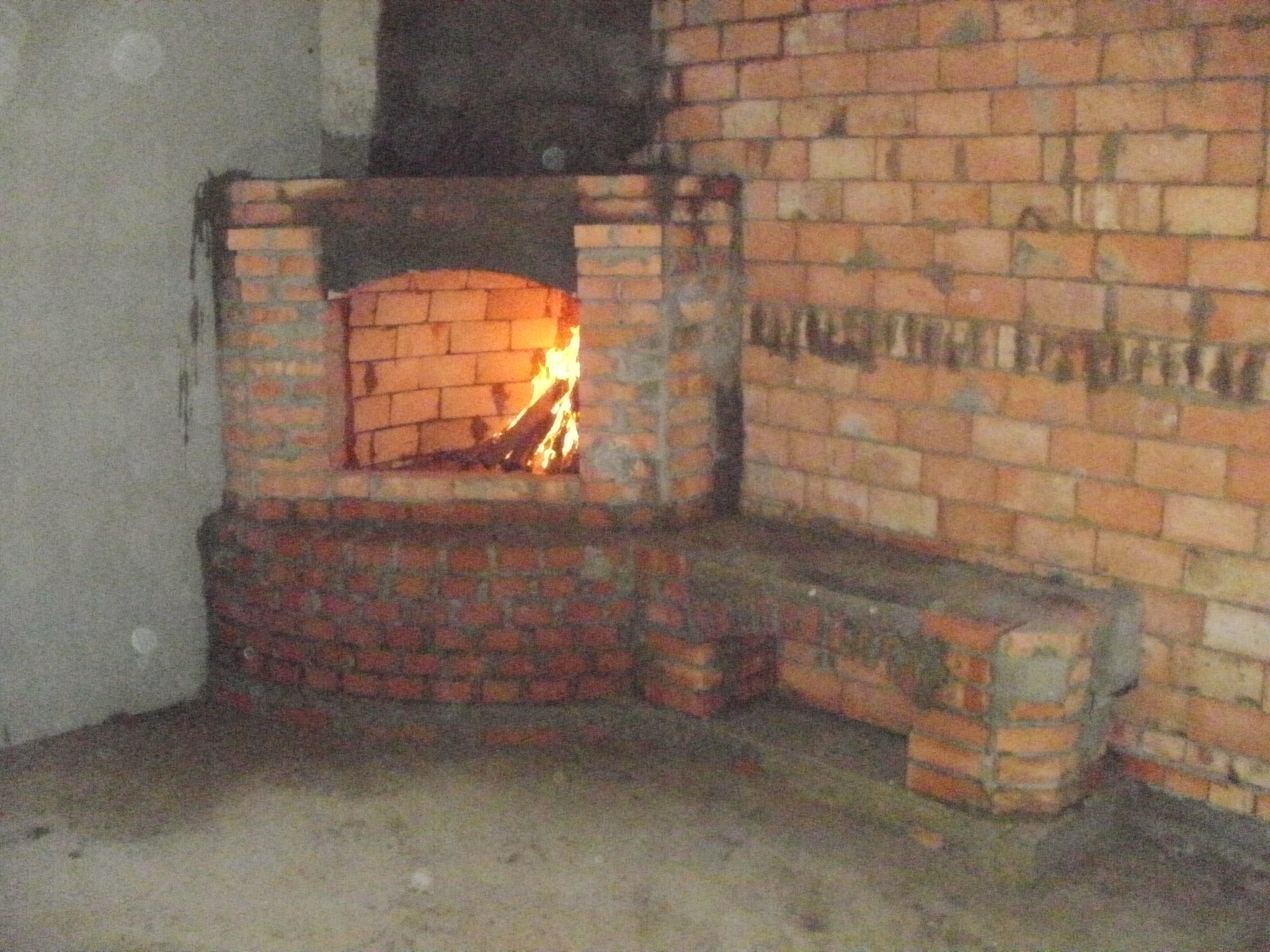

yanka - я делал "подобную" печь, только с летним ходом и одноконфорочной плитой. Каналы по другому сделал (внизу и сверху), топка меньше вышла.
Плита хорошо даёт тепло, а камеру обшил металлом. Опускные нагреваются хорошо (не футеровал).
Печь облицевал кафелем ( фото выкладывал).
1. Подобную значит похожую, ясно ж что не такую же, потому ковычки лишние
2.летний ход не проблема...в 90% случаев всегда можно пристроить. Не рисую для простоты. Да и нафиг он при ПМЖ
3.опускные считаю надо футеровать чтоб нормально всю печь прогреть, а то они быстро нагреваются не давая этого сделать. У вас там (считай Крым) может это и не актуально.
Полюбому спасибо за отклик

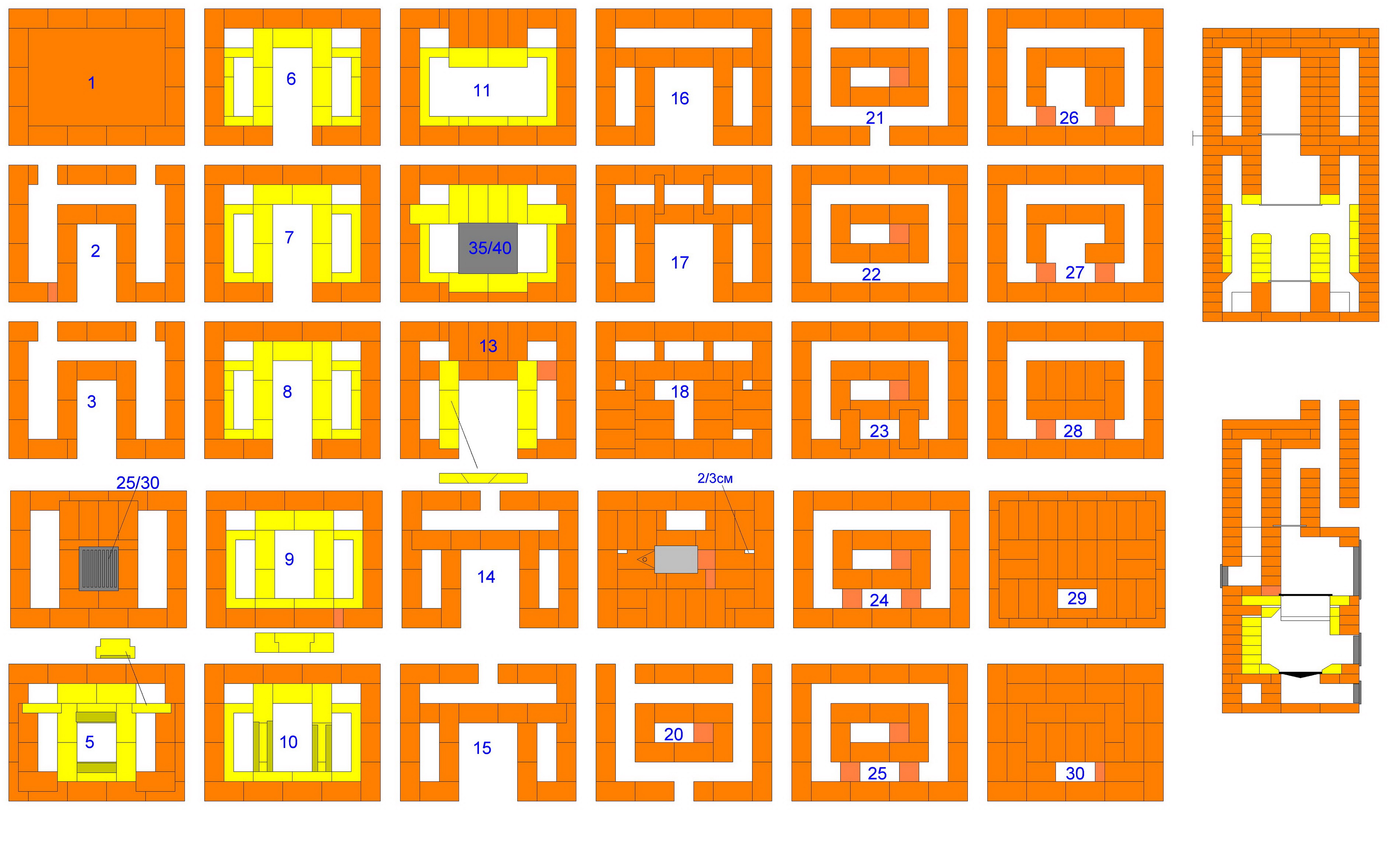

Дома делаю печи в простенках с грубой на ребро (себе сделал плашмя). В основном на юге строят разные варианты "шведок", я предпочитаю ставить "печи Петрова" - в них можно комбинировать горизонтальные и вертикальные каналы и обязательно есть летний ход. (Петров - местный печник 40-60х годов, ремонтировал его печи и запоминал)
Дома топки под уголь, а в Киевской области для дров.

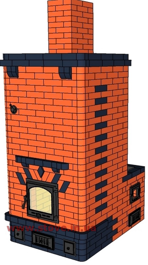

Сделал проект каминопечи с варочной плитой.
Самому проект очень нравиться если б себе делал печь то наверное сделал так бы.
