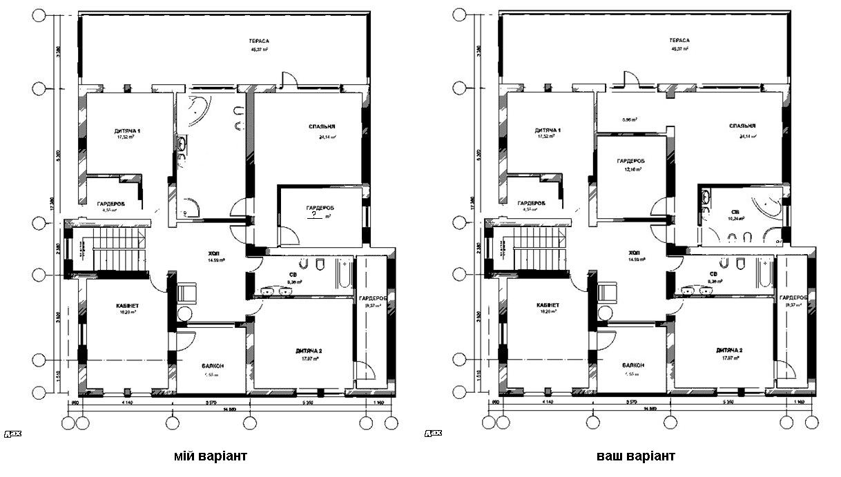

Буду вдячний за критику
burguy30
Лучше не делать.Мнимые метры не компенсируют отсутствие окна.
В случае сомнений - подведите коммуникации в гардеробную.Не подключайте.В случае чего - безболезненно переделаете.
К тому же , вопрос о совмещенных санузлах -
www.stroimdom.com.ua/forum/showthread.php?t=5328&page=4
Может, заведете воду и канализацию в гардеробную.Заглушите до лучших времен. Но установите рукомойник в комнату - там где аппендикс и выход на террасу.
Обложите плиткой.Поставите зеркало.Поцепите банку с жидким мылом.Поверьте - класс и удобно неимоверно.Меньше с женой будете толкаться в санузле.
Можно в форме шкафчика и т.п.
Внизу поставите тройник - шланг подсоединить : летом террасу ополоснуть , зимой - каток залить.:) На террасе подвод воды отдельный должен быть - в идеале.
якщо надумаю перенести,то в гардеробній вікно я також вибю.
правда воно буде більше декоративним(там ще "апендикс" на терасу)
Смотреться оно там будет как пятое колесо.
Тогда уж лучше стенку ту вообще - практически всю снести , если конструктив позволяет.
Вход там сделать.Дверь можно не устанавливать - гостей вам там не принимать.Обдумать , чтобы меньше просматривалось из террасы.Или у вас выход на террасу только из вашей спальни?

Зачем вам , чтобы дети тусовались перед окнами вашей спальни?
Я бы поменял кабинет с детской спальней.

про це думав
були варянти взагалі не робити входу на терасу з дитячоі
знаю про варянт перенесення кабінету
але наразі планую ,що просто поставлю там замок на двері
у мене тут ідея народилась стосовно ванноі кімнати господарів
а якщо зробити наступним чином
саму ванну забрати - розмістити в "ніші" і залишити тільки с\у у ванній кімнаті?
оригінально буде?
чекаю ваших думок
Оригинально. Без вариантов.
Только вот зимой не прохладно принимать ванны будет?

поставити нормальне вікно
хіба там не потрібно зробити так,щоб і без ванни тепло було?
але зауваження доречне,потрібно поміркувати(хоча думаю все впреться в ціну вирішення питання)
бачив багато варянтів,де ванна просто безпосередньо розміщенна у спальній
у мене ніша
ідея у тому ,щоб у ніші і без дверей,хоча знову ж таки вологість....
додумуєм,додумуєм...)

Не думаю, що це реалізує ваші сподівання. ваш варіант можливий в іншій обробці (див. малюнок). Для вас, як я зрозумів, має значення розмір ванної кімнати - ось вам, маєте. а вихід на терасу зі спальні можна зробити у вигляді балконної двері, або у вигляді вікон-дверей від полу - більше світла не завадить (імхо) 8-). Та й взагалі, велика ванна кімната з вікном ще ні в кого не викликала сумнівів щодо її привабливості та доцільності у великому будинку.

викладаю,як вирішили зробити на другому поверсі

двоповерховий будинок з цоколем
проект складав сам
пишіть всі своі зауваження
наперед дякую
думаю над дахом(робити простий чи мурувати стіну з вікном)
найбільша проблема з вибором цегли-буду вдячний за пораду

Но... На первом этаже - гардероб хороший и большой, а вот прихожая узкая. Пуфик и тумбочку поставить места нет. Или обуваться в гардеробной? А сумочку и ключи в руках? А если собираются уходить одновременно несколько членов семьи....
На втором этаже - я бы с большой террасы сделала небольшую лестницу вниз (только для семьи). А выход из детской в холл, а не на лестницу, гардероб пострадает, но ребенок на ступени не оступится.
Фасады интересные, особенно порадывал декор, сейчас больше простые формы и оформление предпочитают. Цвет кирпича на главном фасаде удачный, а вот на дворовом как-то попроще - не так презентабельно выглядит.
