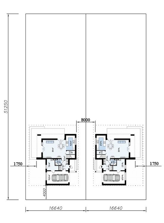

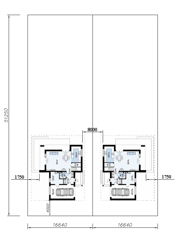

P.S. предварительно неформально переговорили с архитектором нашего района. тетка уперлась в то что должно быть минимум 4 метра до ЗАБОРА и то что на соседнем участке никакое строительство не ведется и может быть вообще никогда не начнется для нее вообще не аргумент. нормы ДБН про "1 метра от забора", тоже никакого положительного действия не возымели (на данный момент по схеме расположения строений на участке у меня до забора 1,75 м.). говорит "или меняйте проект или размещайте дома "в шахматном порядке", для того чтобы с неизвестными соседями оставалось минимум 4 метра".
теперь с товарищем чешем голову:
- или таки в шахматном, но тогда к чьему-то дому через весь участок будет подъездная дорога
- или пробовать через решал, чтобы этому архитектору спустилось предписание свыше выдать стройпаспорт согласно поданному плану размещения
Кстати, что меня немного смутило: архитектор так же настаивала на том что хозпостройки также должны быть размещены на расстоянии не менее 4 м. от забора. это она что-то накручивает или у меня была недостоверная инфа?
А машини точно в гараж зможуть заїхати при такому плануванні ?
4 метра до забора - это от крайней точки дома. ворота гаража немного "утоплены", так что от ворот гаража до забора получается реально 5 м. мы пока что не планируем ставить забор между нами в районе гаражей, так что там получается площадка 3,5*10 метров. есть где развернуться.
а даже если будет забор.на площадке 3,5*5 метров я заеду и выйду из гаража без проблем.
З.Ы. у нас машины маленькие :)
а я заеду и выйду из гаража без проблем.
При такой ориентации дома вы сознательно создаёте себе проблему на будующее в виде кошмарного заезда в гараж:(
Есть много неплохих проэктов для узких участков хотя вы свой уже оплатили.
Может стоит изменить в проэкте заезд из бокового на прямой из ворот в ворота.В противном случае будете иметь мастерскую-склад,а заезжать туда на авто Вам современем станет противно.
Мастерская-склад - тоже очень не плохой вариант )))
З.Ы. есть идея отказаться вообще от гаража в пользу комнаты на первом этаже.
+1
Я лично не хочу гараж,себе буду делать навес от стены домаЖ-)
При наличии забора заезд в гараж будет вечной проблемой.
Это сейчас есть согласие от соседа не ставить забор,а завтра будет другое мнение.
У нас сейчас площадка перед гаражом примерно как вы описываете-3,5*5 и заезд с "косынки", и поверьте стать маленькой Калиной проблематично ,а её длина 4,2 м,поэтому она у нас стоит мордой перед воротами( т е поперёк 5 м).
Поддерживаю мнение развернуть гараж и перенести помещение с \у.
Если так расположить гаражи настаивает архитектор,то я бы попросила заехать в него на авто(создать имитацию не сложно-как на автодроме)
Добавлено через 8 минут
Попросите показать норму по которой она настаивает на данном расстоянии,а не просто слова. Если рядом нет построек,то никто не запрещает. Потом хозяин смежного участка просто будет строить в глубине участка ,а не на красной линии.
У нас например,от одних соседей отступить что-то около 2,2 м,а от их строений около 12 м,а от других около 5, а от их строений 8 м.
Архитектура претензий не имела.
Архитектор по большому счету права. Представьте себя на месте владельца соседнего участка. Вы купили участок и уехали в командировку на год, или планы поменялись и пока не строитесь. А соседи тем временем построили 2 дома, деревянных, с одной стороны участка и с другой. С расстоянием 1м от границы. Расстояние от деревянного дома должно быть не менее 15 м. Все. Вы пришли на участок и оказывается, что строить на нем нельзя. И продать тоже.
Поэтому требование отступить половину необходимого расстояния от границы достаточно справедливое. Иначе вы пытаетесь решить свои проблемы за счет соседа.
Если бы у нас все думали наперед и за других...
Тут же архитектор предложил застройщиками разместить дома в шахматном порядке... А почему соседу с отсутствием построек не предположить такое? А так он решает что все дома будут на красной линии и все тут. Такой нормы нет.
А по поводу деревянных - у нас мало строят каркасников. А даже, если сосед его захочет,то при любых раскладах на участке не влезет на красной линии-отступоа не хватит,как бы ТС не разместил свои дома.
Пускай, при ширине фасада не разделенного участка (33,29 м.п.) если кто-то захочет построить сруб/каркасный дом, пусть даже в длину по фасаду 12 м.п., то соседу от забора надо будет отступить минимум 5 метров. ну и где тут справедливость для всех? В таком случае на данных наделах надо запретить строительство срубов/каркасных домов. Вы в это верите? Я нет. Так что тут я все же склонен придерживаться норм ДБН "про 1 метр" и поддержу Sumchanka "Если бы у нас все думали наперед и за других...", и не потому что это мой участок и это моя проблема с размещением, а потому что нет нормы которая мне запретит, и почему я должен "прогинаться" под соседа? Да, эгоистично. Да, кто-то назовет меня муд**ом (наверно). Но если муд***ом окажется сосед, мне от этого легче станет? )))
Да, причем заехать он должен не на 4-метровом коротыше, а например на Тундре или хотя бы L200. Я бы на это посмотрел. :D
Сруб привел для примера, что участок можно сделать вообще непригодным для строительства. Половина минимального расстояния в 3 м, на мой взгляд, является элементарной вежливостью.
Не прогинаться, тоже нормальный вариант, но тогда логично будет нормально воспринимать аналогичный подход со стороны архитекторов, председателей, соседей, строителей и т.д.
Архитектор настаивает на 4 м.
Кстати, мы между собой готовы были подписать бумагу о том что не имеем притензий друг к другу и уменьшить расстояние между нашими домами до 6 метров (что отвечало бы нормам пожаробезопасности I категории) и тем самым увеличив расстояние до соседского забора до 2,75 м.п. (практически то, на чем Вы настаиваете), но опять же из разговора с архитектором "тогда у Вас не введет дом в эксплуатацию пожарная охрана. только 8 метров между домами и без вариантов"

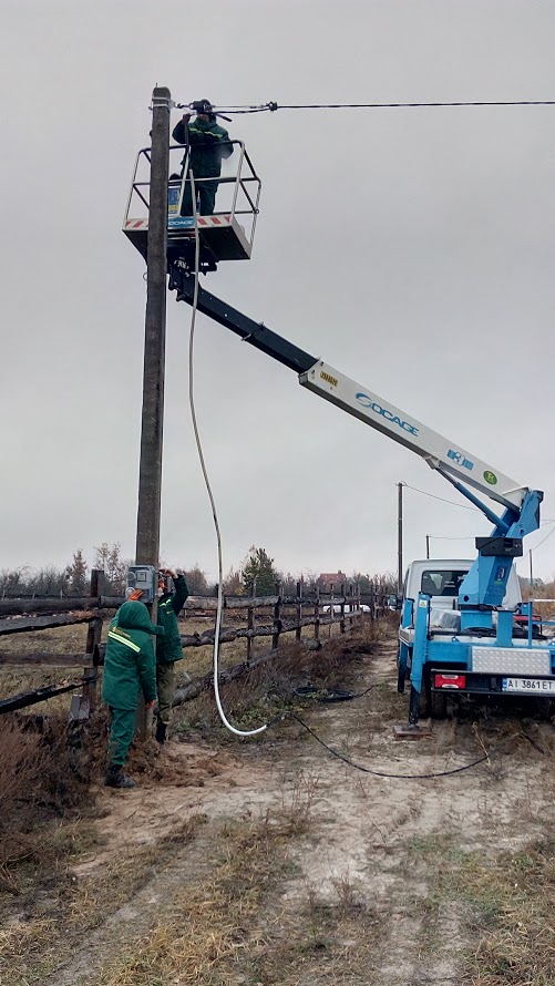

Сегодня, в 11:40, я стал на ступенечку ближе "к своей мечте" :D
Сегодня подключили электричество.
Ребята не курили и работали быстро и слажено. Через 20-25 мин после приезда уже стоял столб и еще минут через 30-40 висел счетчик.
По своему желанию захотел автомат Schneider Electric, и во время монтажа считка мне поменяли то что там стояло, на то что я хочу.
Дополнительно установили клемную коробку для простоты подключения (в будущем) временных потребителей.
Цена вопроса $30
