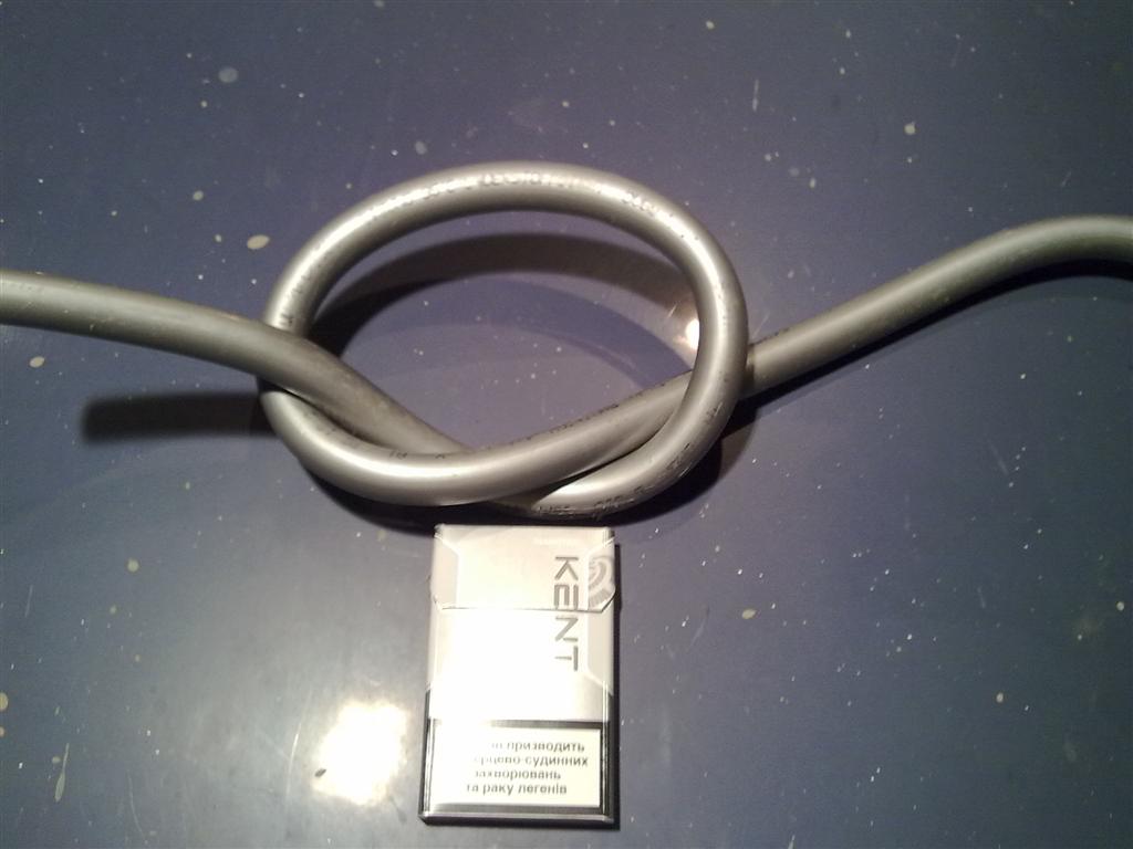

Спасибо за комплимент (дом 150-200м), но у меня махонькая квартирка 2-комнатная. От котла к радиаторам разводка сделана застройщиком. Осталось только холодную и горячую воду. А разве трубу, которая держит форму, не надо фиксировать при ее повороте на 90 градусов - например, вот такой штукой - Фиксатор поворота 90° 20 REHAU? Это когда из пола трубу поднимать для подключения сантехники - например, смесителя. Да и чем спасет держание формы, когда нужен тройник? Его все равно ведь нужно будет, а у этих фирм они очень дорогие.
Пы.Сы. Насчет домов - у меня брату в доме 120-140 кв.м. сделали разводку водоснабжения полипропиленом, армированным алюминием, украинского производства. Правда, еще воду не пустили... Делал, само собой, сантехник... Вот теперь даже боюсь брату сказать, что ему надо было другое выбрать
А разве трубу, которая держит форму, не надо фиксировать при ее повороте на 90 градусов - например, вот такой штукой.
Это лишнее, фото ниже.
Напрасно он это сделал.
А металлопластик так не умеет разве? Ож же тоже гнется... Ну, мне таких узлов точно не надо ))) Но смотрится красиво...
Насколько я понимаю, мне нужно из пола завернуть трубу на стену, чтоб там ее заштробить и к ней присоединить сантехприбор. Поверх труб на полу - стяжка. Я подозреваю, что тут и металлопластиком без проблем особых можно управиться.
Вы же писали о рехау. На фото труба рехау.
