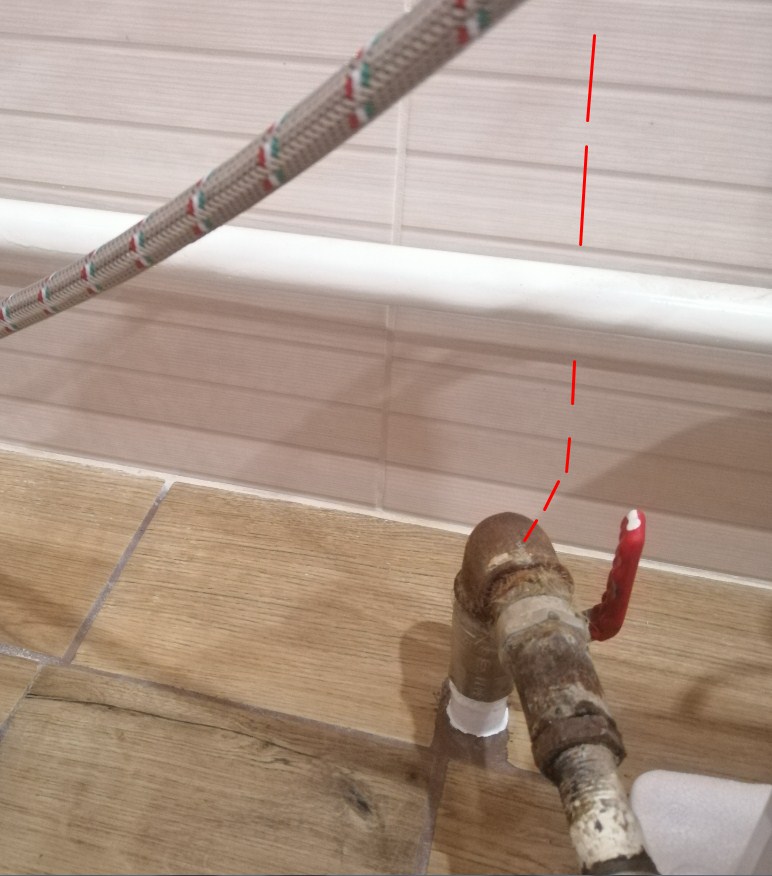

Ситуация такая. Имеется вход ХВС в кухне под мойкой (труба 3/4" металл). Нужно сделать подводку воды к бойлеру (будет установлен в тумбе под мойкой) и смесителю. Планировал вывести трубу вверх по стене на высоту прибл.50-55см и установить тройник (выход воды к смесителю и бойлеру). Но на пути следования этой трубы ХВС есть обратка отопления. Какой трубой ее лучше обойти? ППР или Pex-a? Смотрю, на форумах дискуссии, что лучше из этих труб..возможно, из перевесом в сторону Pex-a.
И еще. Я так понимаю, эту вертикальную магистраль ХВС лучше вести примерно тем же диаметром трубы (3/4"), а уже тройник устанавливать 1/2-3/4-1/2?
