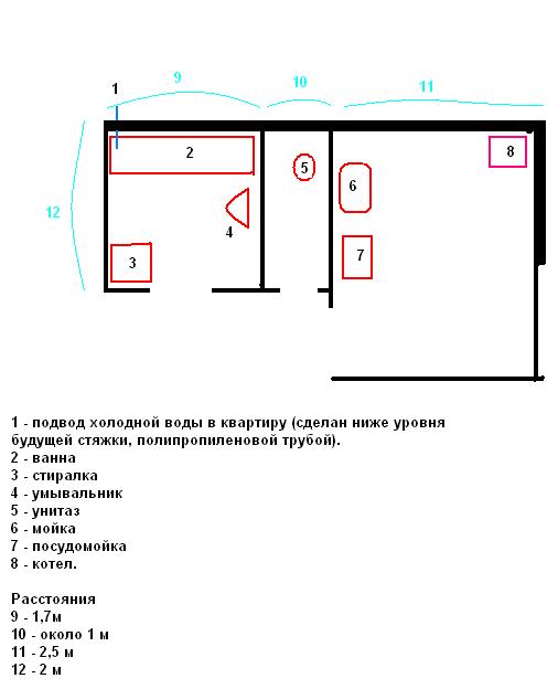

Я тут вот чего подумал - может, протянуть полипропиленом от стояка в ванной в туалет холодную воду, там поставить фильтр и коллектор на 5 выходов, от него к каждой точке сделать отдельную трубу рехау в полу. Тогда не надо никаких угольников, если труба из под пола хорошо загибается вертикально вверх. Тогда, наверное, и трубу можно взять 16, а не 20. Тут тоже экономия получается. Вот только несколько вопросов:
1. Какой фирмы коллектор нужно купить, чтоб он нормально дружил с трубами рехау?
2. Хватит ли в таком случае трубы диаметром 16 мм (Труба Rehau Rautitan stabil, D 16х2,6 мм)? Или надо 20 мм?
2. Есть ли такие коллекторы, где есть, кроме выходов вниз на 16 (или 20) трубу выход прямо (на котел, чтобы кинуть трубу, не загибая). Или лучше на котел кинуть полипропилен, да и не мучаться?
3. Загибается ли труба 16 мм и 20 мм рехау из под пола вверх на 90 градусов руками без использования уголков и других приспособлений удержания ее в этой форме?
4. Какие водорозетки или водовилки нужны для подсоединения:
а) смесителя в ванной
б) стиралки
в) подключения крана в ванной
г)подключения крана в кухне
д) подключения посудомойки
е) подключения унитаза
г)подключения гигиенического душа в туалете
5. Есть ли толк от коллекторной разводки холодной воды, если горячую делать последовательной? Или лучше сразу делать второй коллектор там же, только на горячую воду?

Повторю еще раз нарисованную схему, чтобы люди, которые выразят желание помочь, не искали :flag1:

По квартирам с небольшим количеством труб, дешевле всего-медь.
Недешевая труба, но дешевые фитинги.
До 10 м трубы- ориентировочно по стоимости турецкого полипропилена.
До 20 м + 1000, 2000 дороже полипропилена.
Еще больше трубы, нужно смотреть по необходимым диаметрам.
Бенингер не учитывал, он однозначно дороже меди.

Но если кратко, то:
Под ванной в доступе в ревизионном люке, вводной узел.
Общийй кран 3/4", тройник 3/4" и два крана американки 1/2" один на ХВС, второй идущий на котел.
Стандартная тройниковая разводка.
Если в меди, то до тройника смесителя ванны идет 22 труба. Все остальное, включая ГВС можно разводить 15, или альтернативой по используемым материалам.
На котел пусть идет отдельная трасса, несмотря на затраты, или всю оставшуюся жизнь в этой квартире будете матюкаться.
Рекомендации сделать общую трассу, связаны с ленью лишнего штробления и "так проще".

Опыт общения еще из одним сантехником воочию:
1. Делать лучше всего полипропиленом. Но имеет опыт работы и с рехау, и с кан-термом, и с медью. Полипропилен предложил из магазина Ромстал.
2. Делать отдельную линию на газовый котел не надо, нужно просто трубу к нему брать шире (например, 25мм), а ответвления от нее делать меньшего диаметра (например, 16 мм).
3. Котел Navien Ace - шлак, простоит недолго.
4. Посоветовал поменять трубу, которая от котла идет к батареям. Ее ставил застройщик... Это нужно выбивать ее из-под стяжки...
5. Нужен какой-то три фильтра на воду (грубой, средней и мелкой очистки).
6. В принципе, не имел ничего против коллекторной разводки из туалета...
