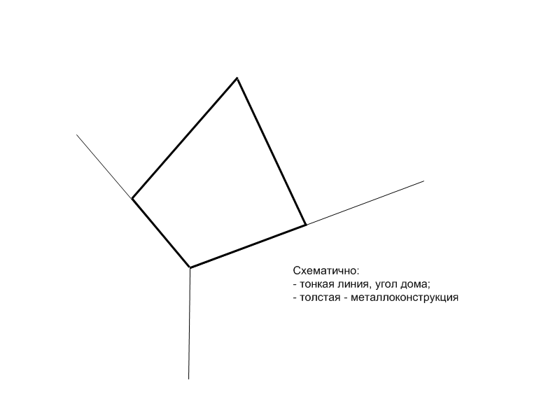

Не понятно как при переделывании мансардного этажа в полноценный сохранится внешний вид крыши. а это, как понимаю основное условие. Арочные окна верхней частью попадут на чердак и пропорции их нарушаться. Если исходить из первоначального варианта с неизменным внешним видом и мансардным этажем, а бы подумал над применением такой силовой конструкции, устанавливаемой на угол здания. На верх ее положил бы балку, второй конец которой оперся бы на внутреннюю стенку и, вылетом ее за опору привязал к следующей, образовав таким образом замкнутый четырехугольник внитри контура здания.
