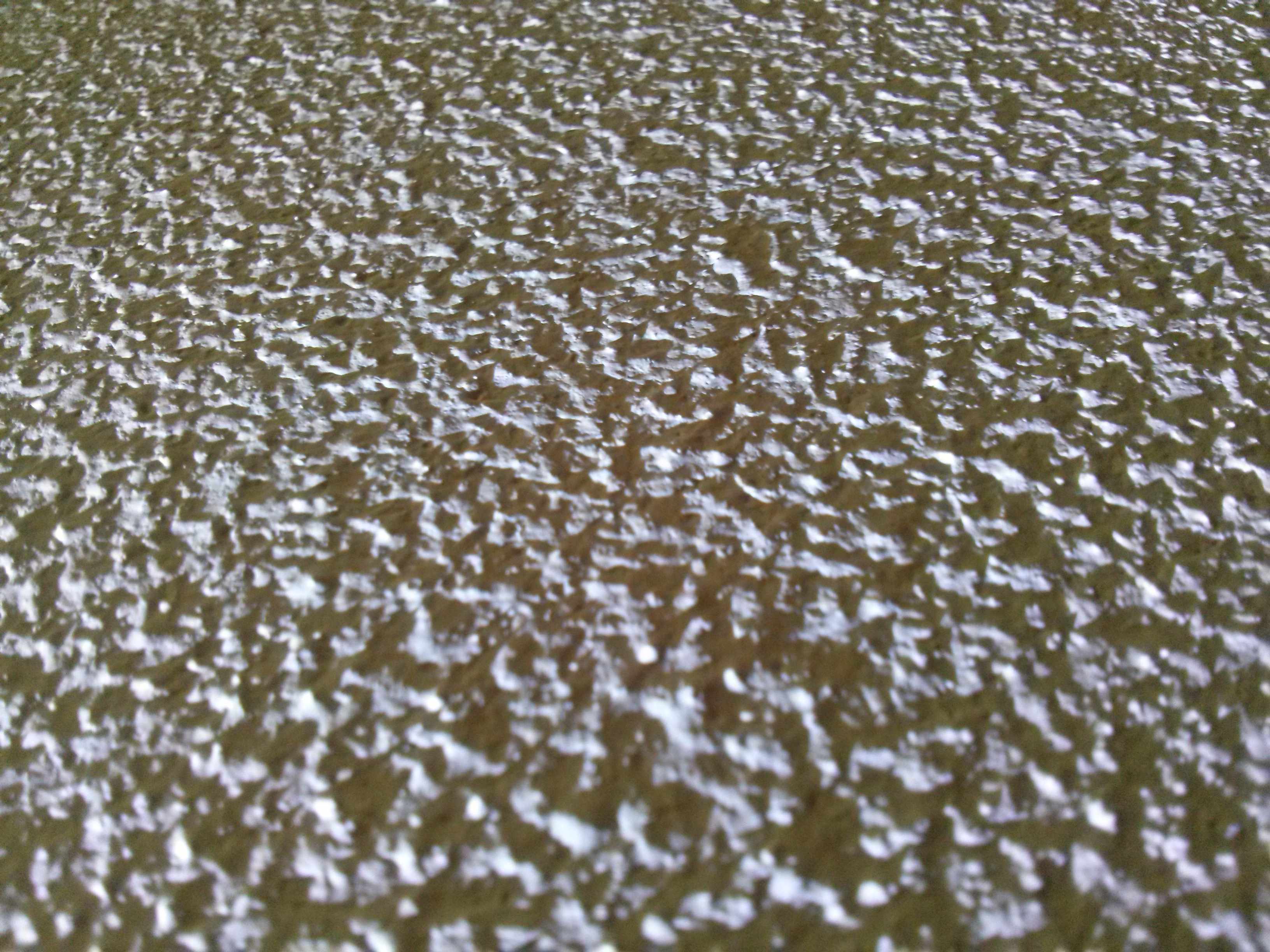

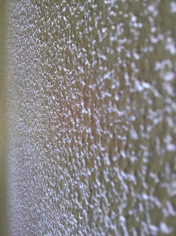

вже коли в інішому місці робив ремонт по таких же плитах то спочатку перетягнув стіну клеєм для плитки, потім сітка для фасадів 160 грам , потім маяки , і затягув це все стартовою гіпсовою шпаклівкою кнауф і додавав ще туди пісок щоб зменшити розхід.
Зернистість за рахунок піску? Який саме?
ні ні Ви незрозуміли.
там де зернистіть це грунт СТ16 він вже в собі має кварцовий пісок і він дає зернистість.
а там те що писав що додавав пісок до гіпсу то вже була інша квартира :-)

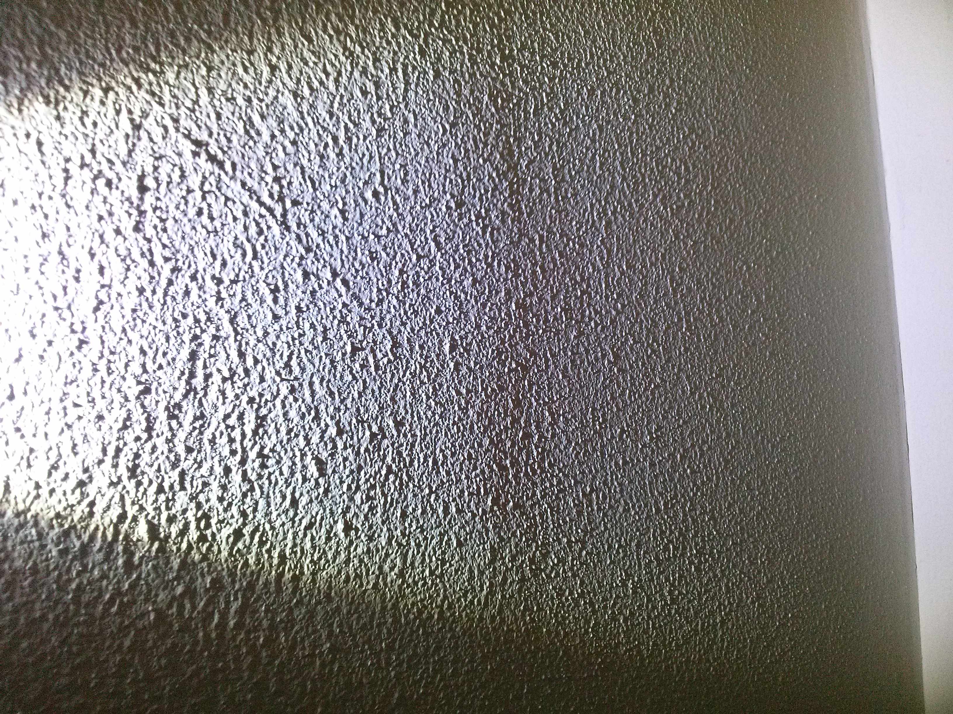

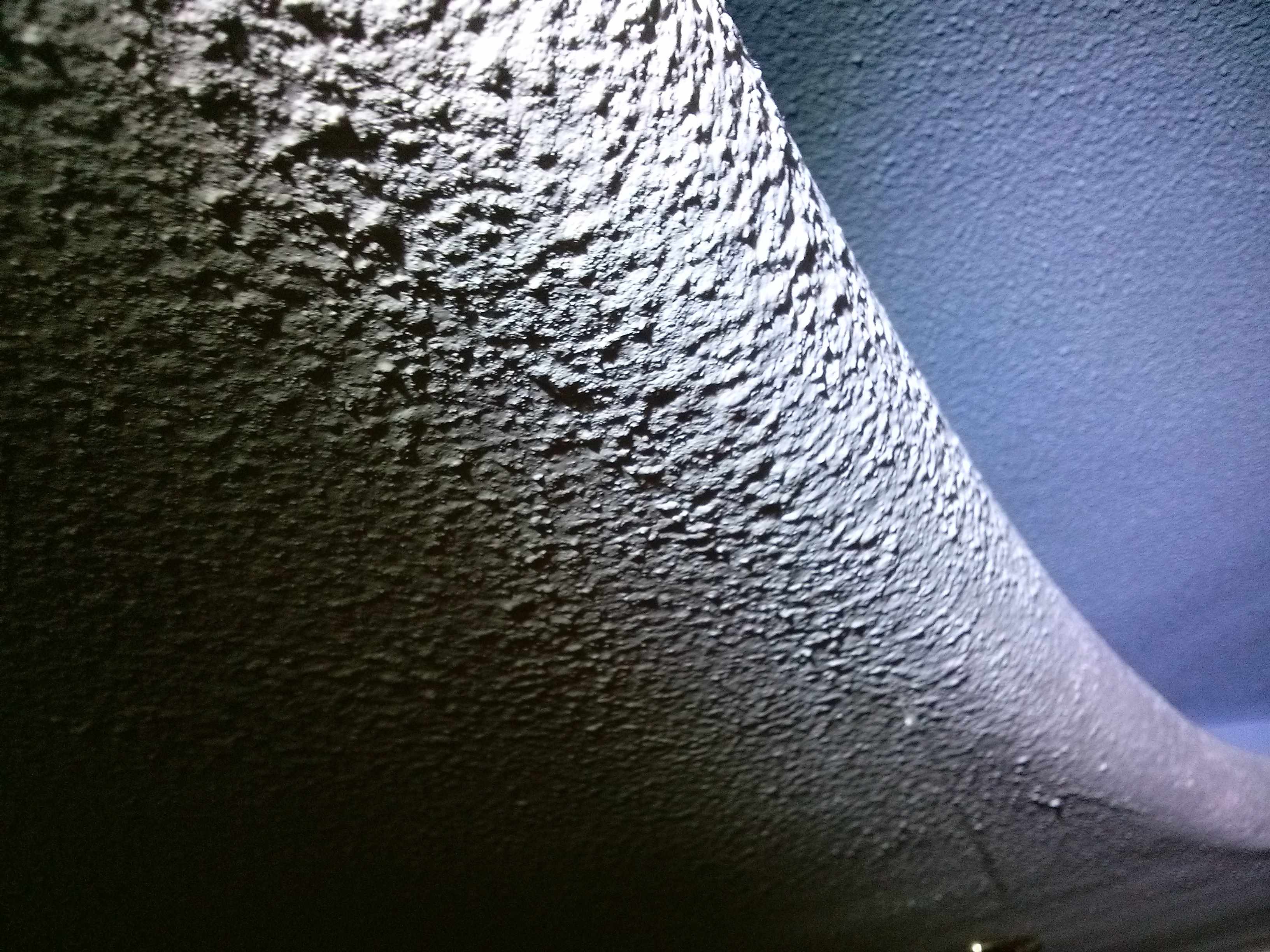

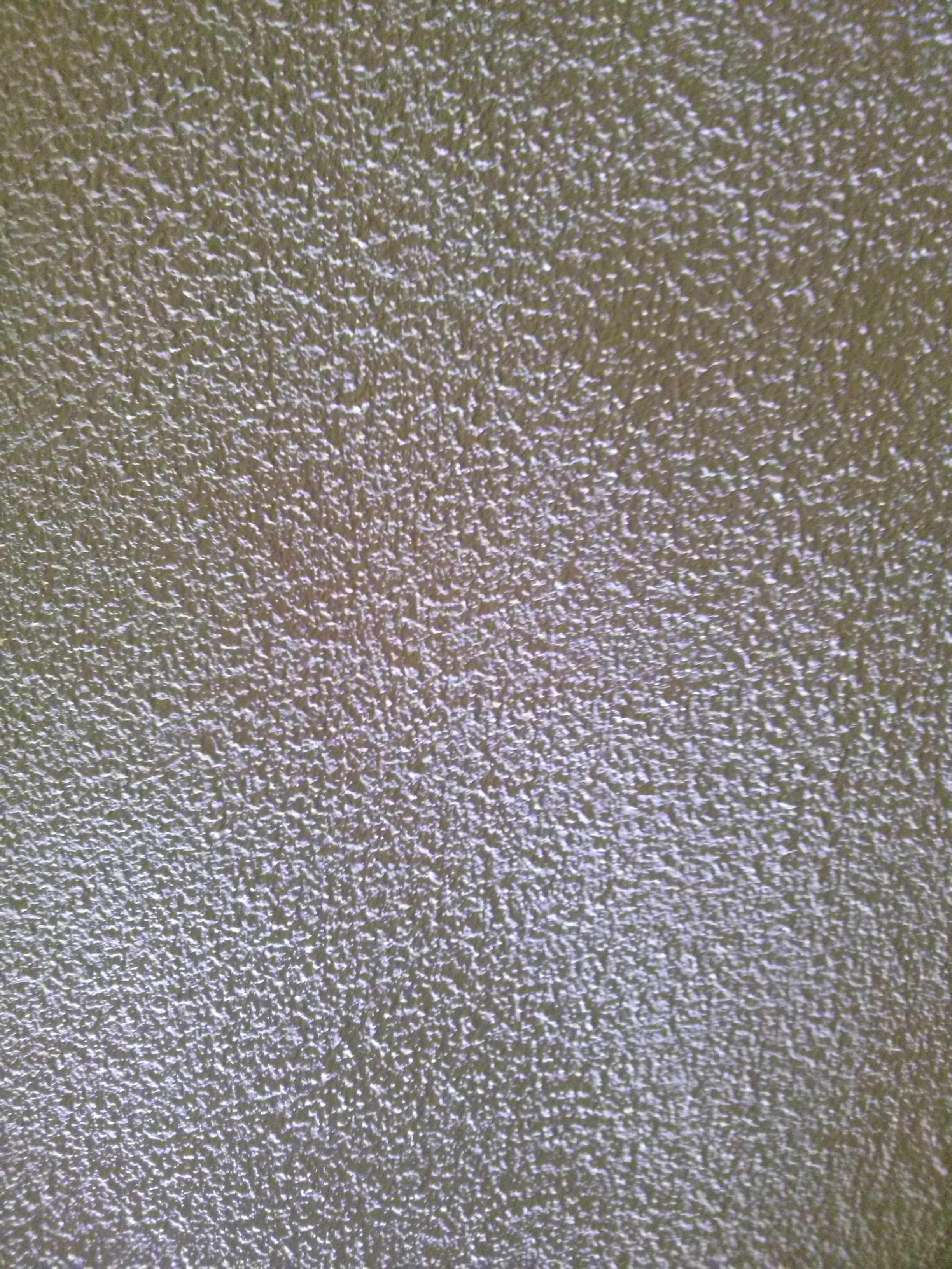

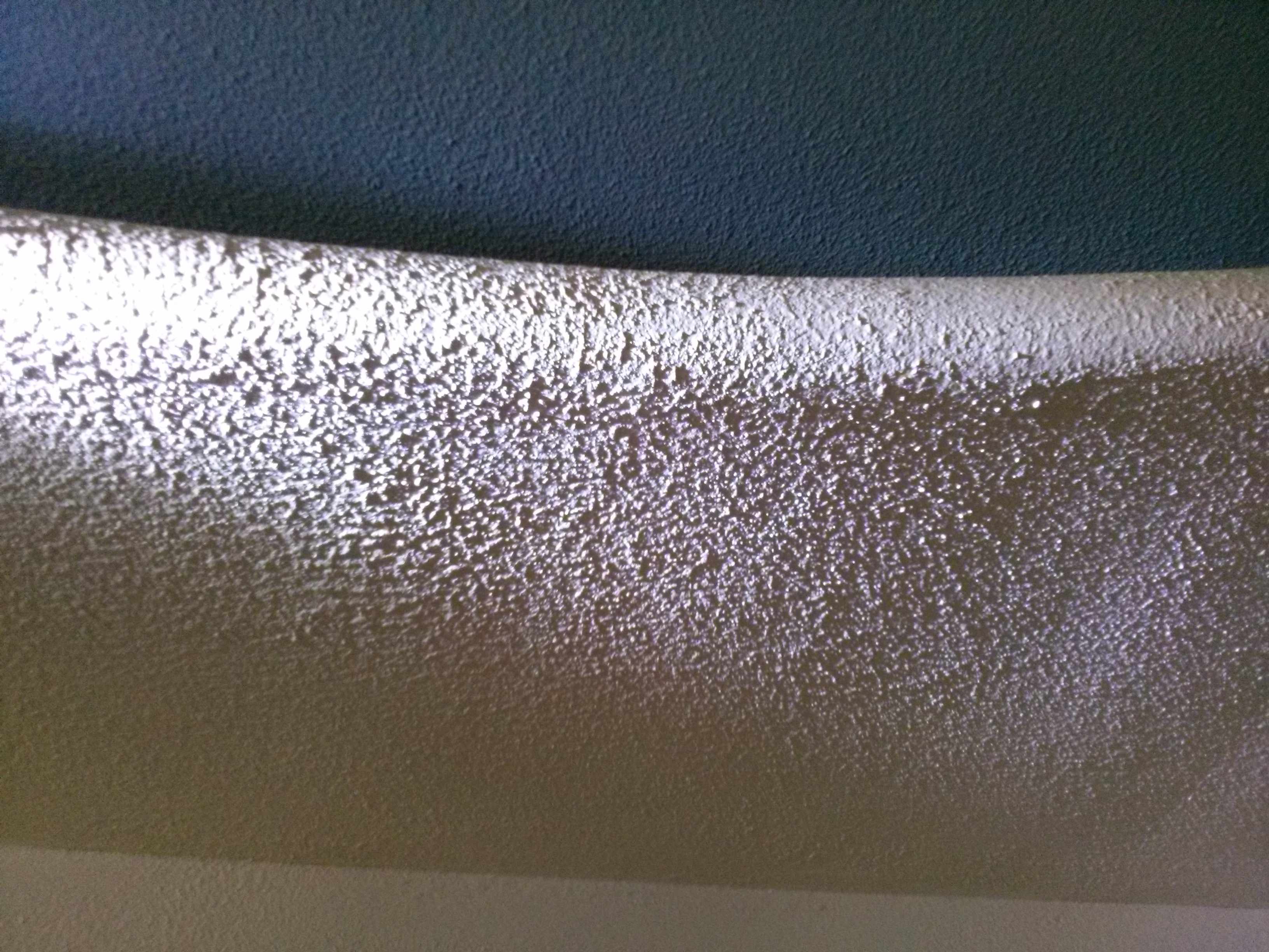

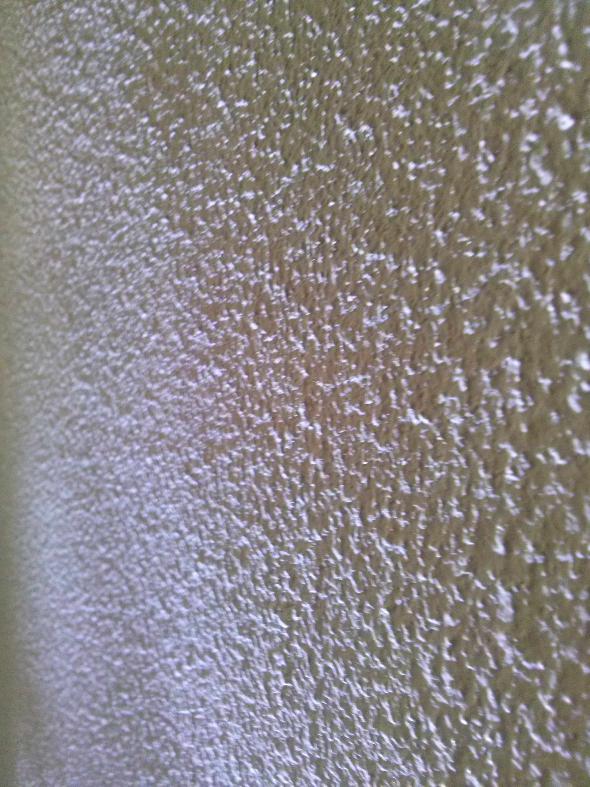

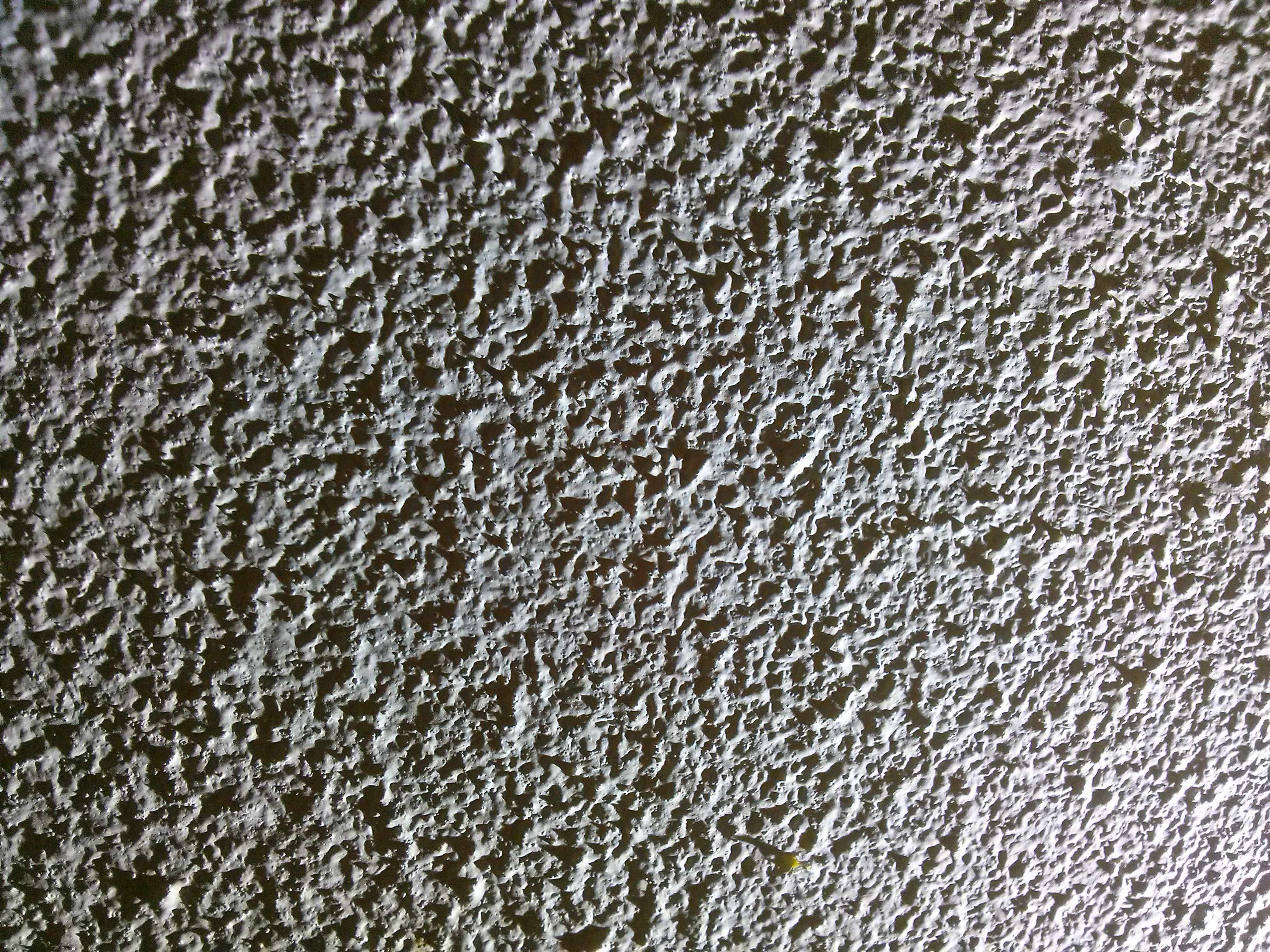

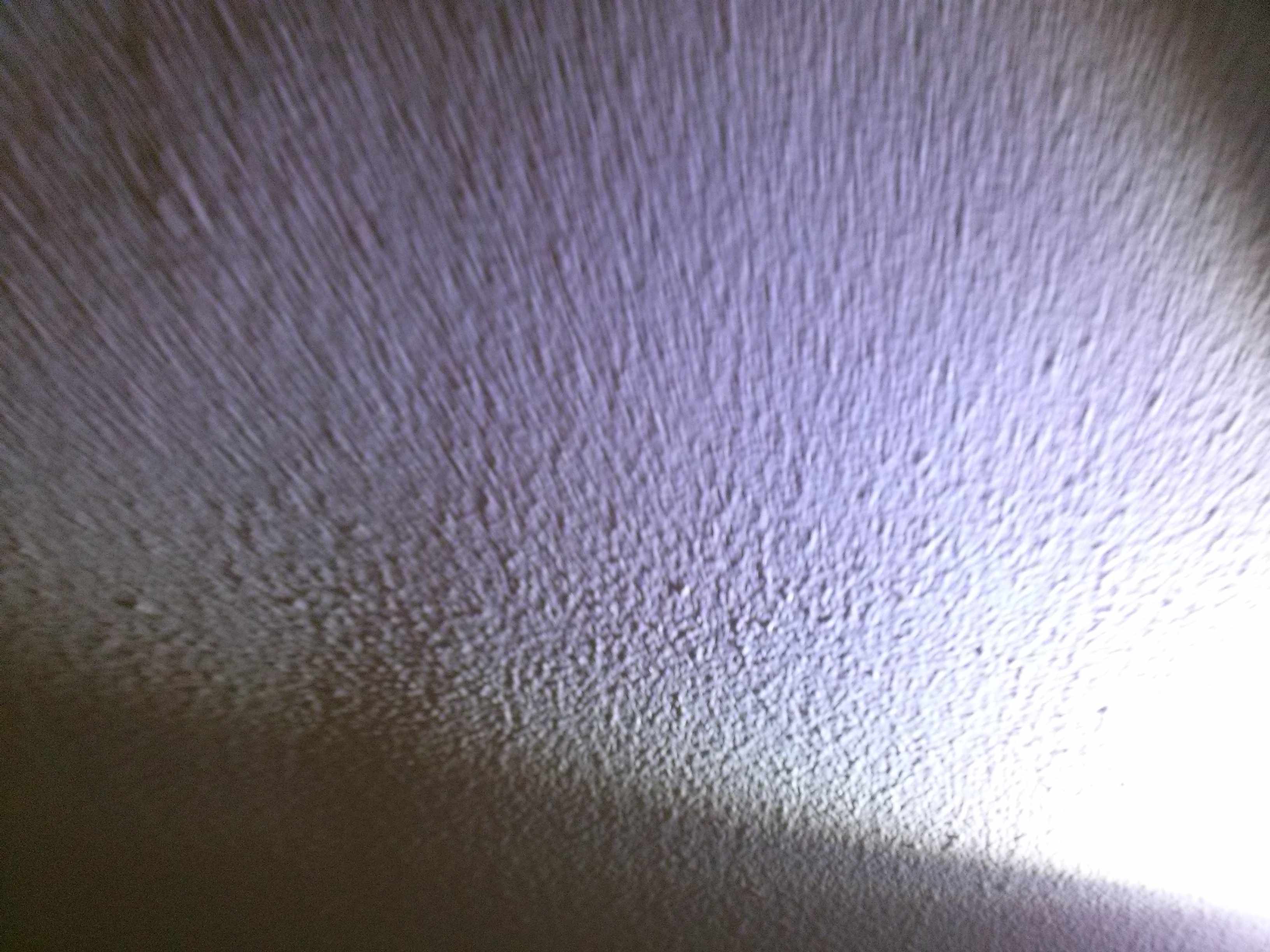

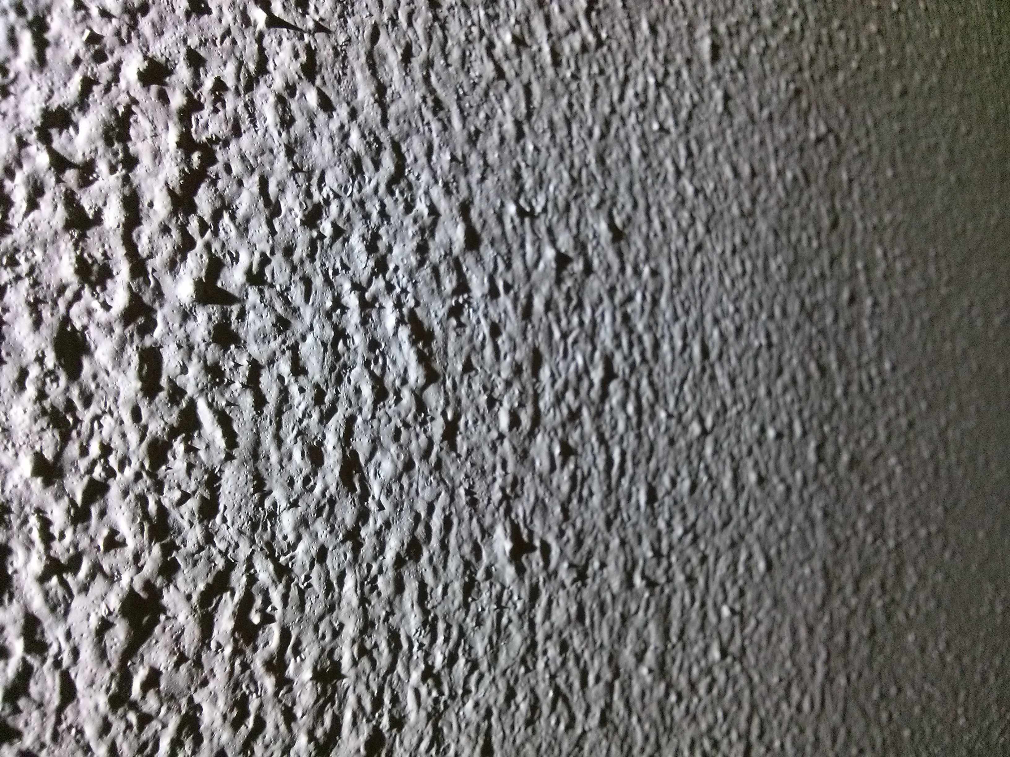

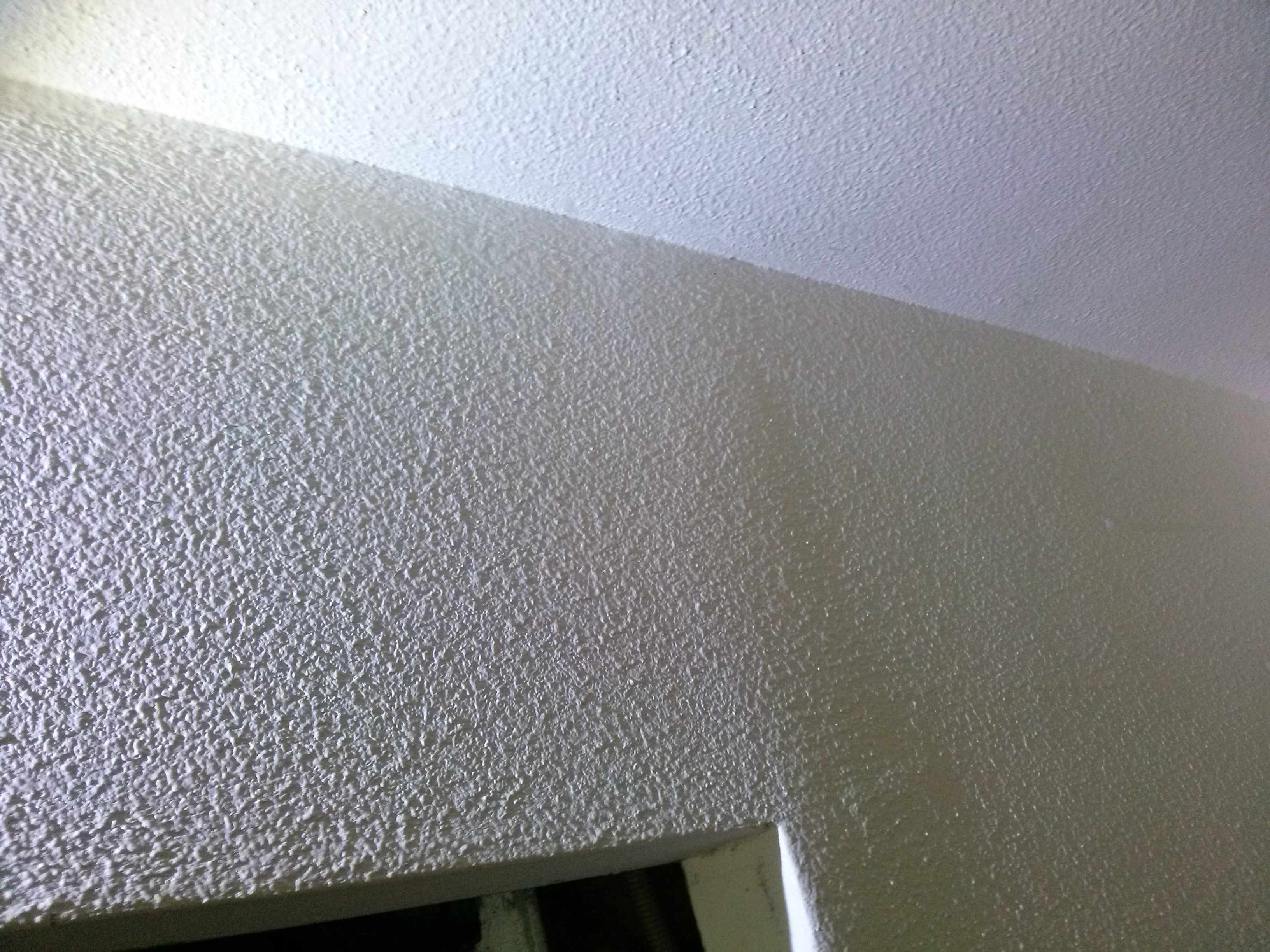

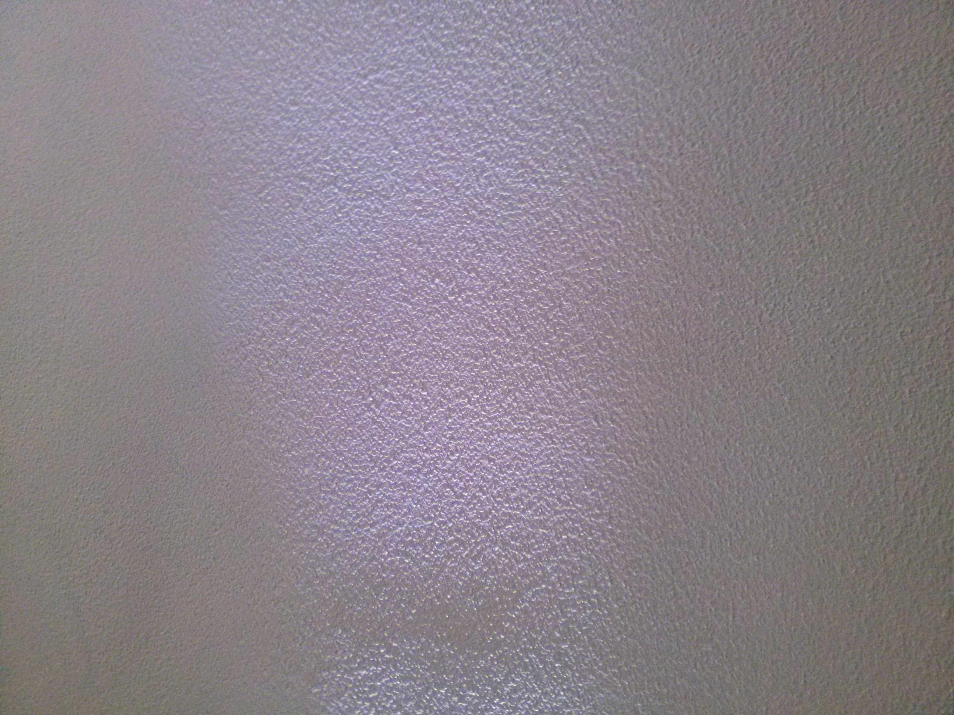

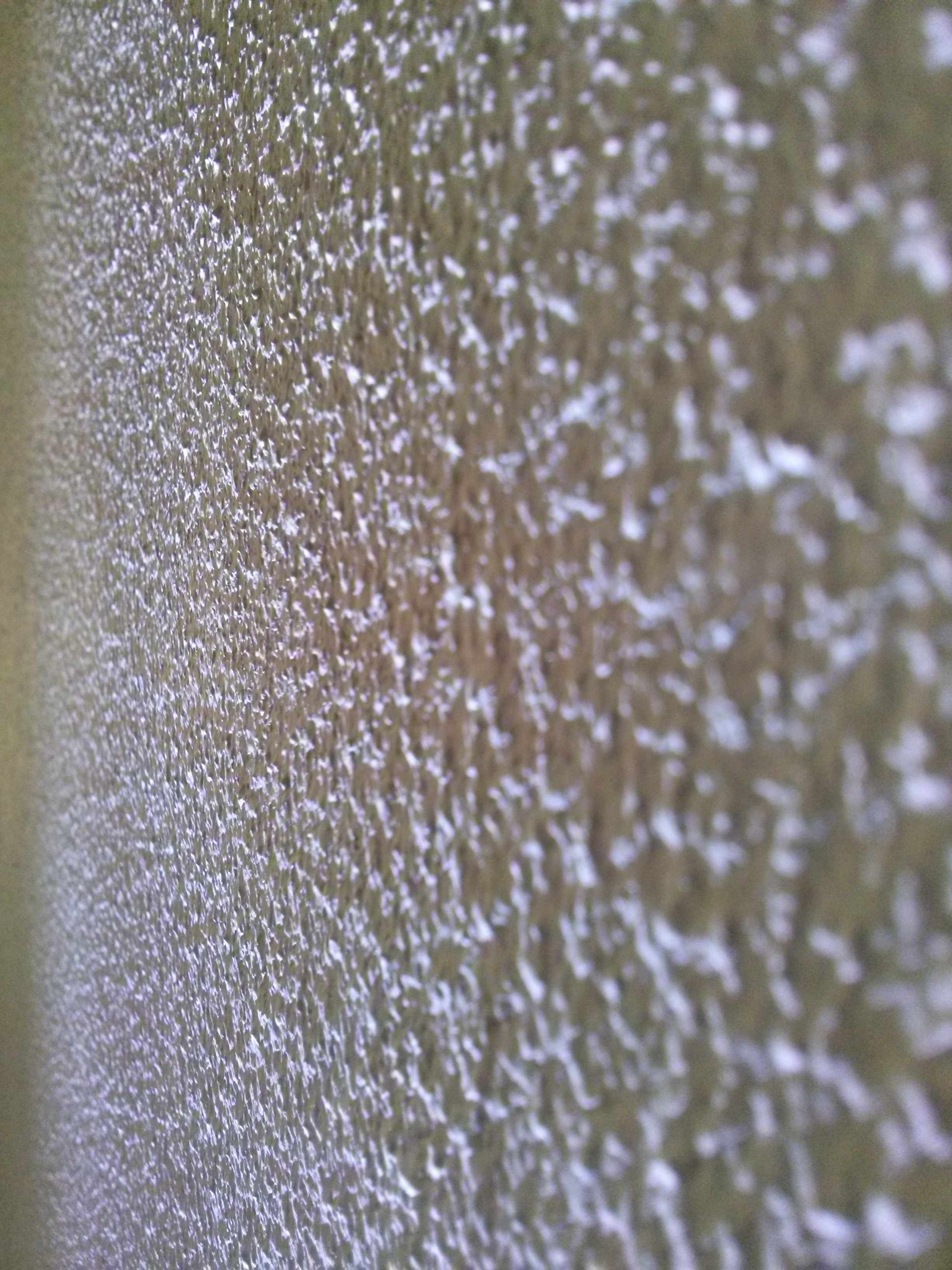

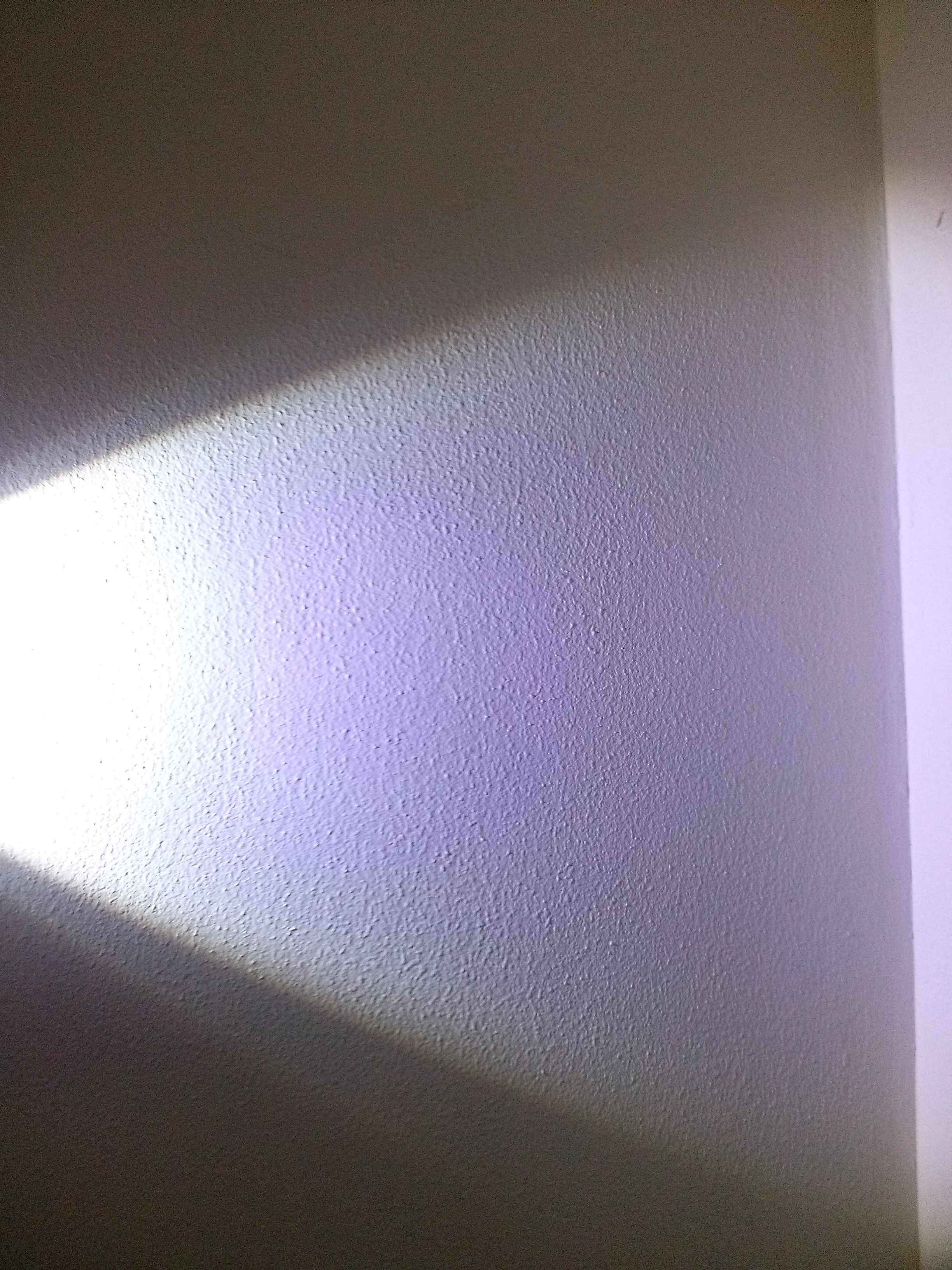

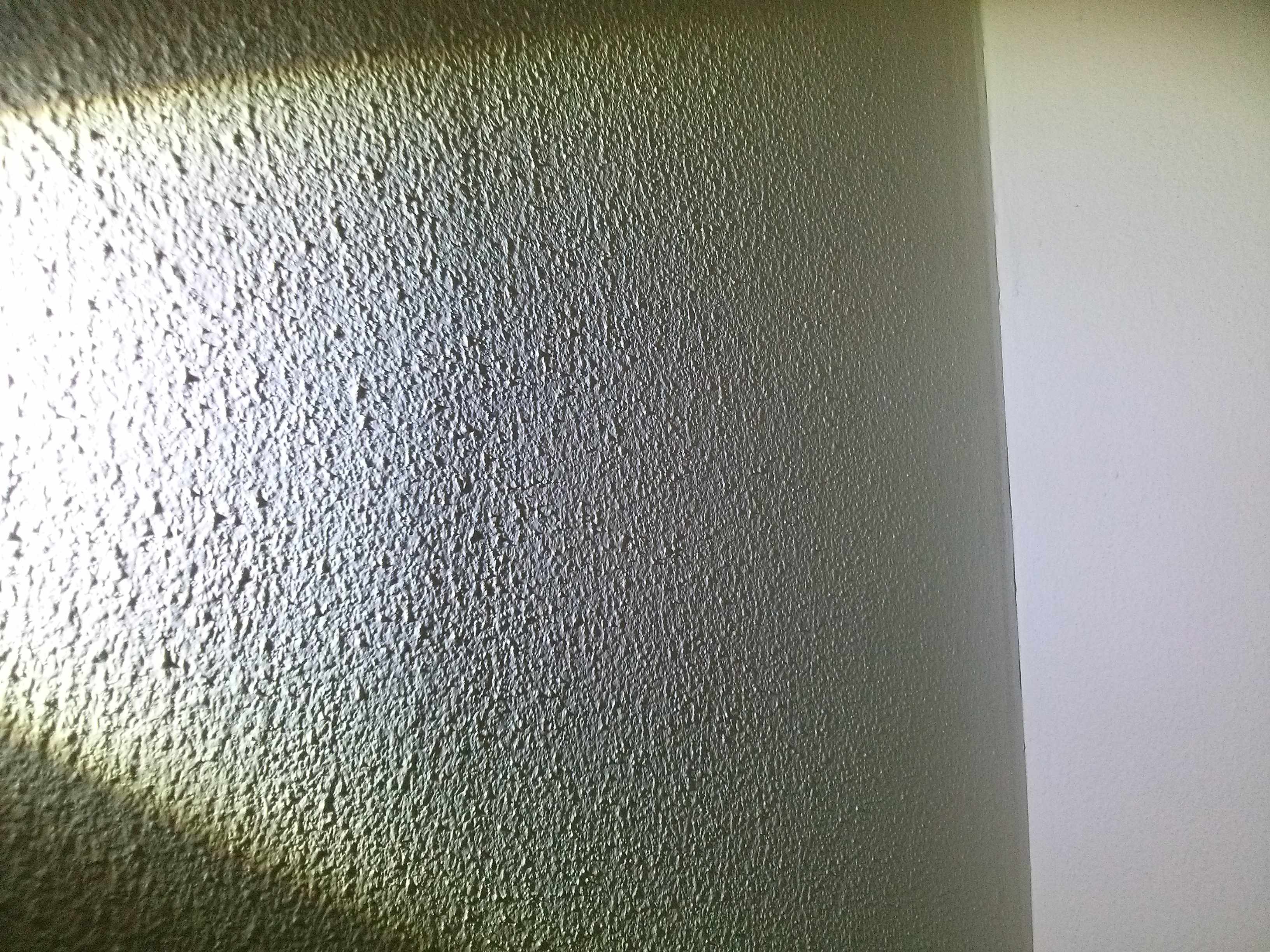

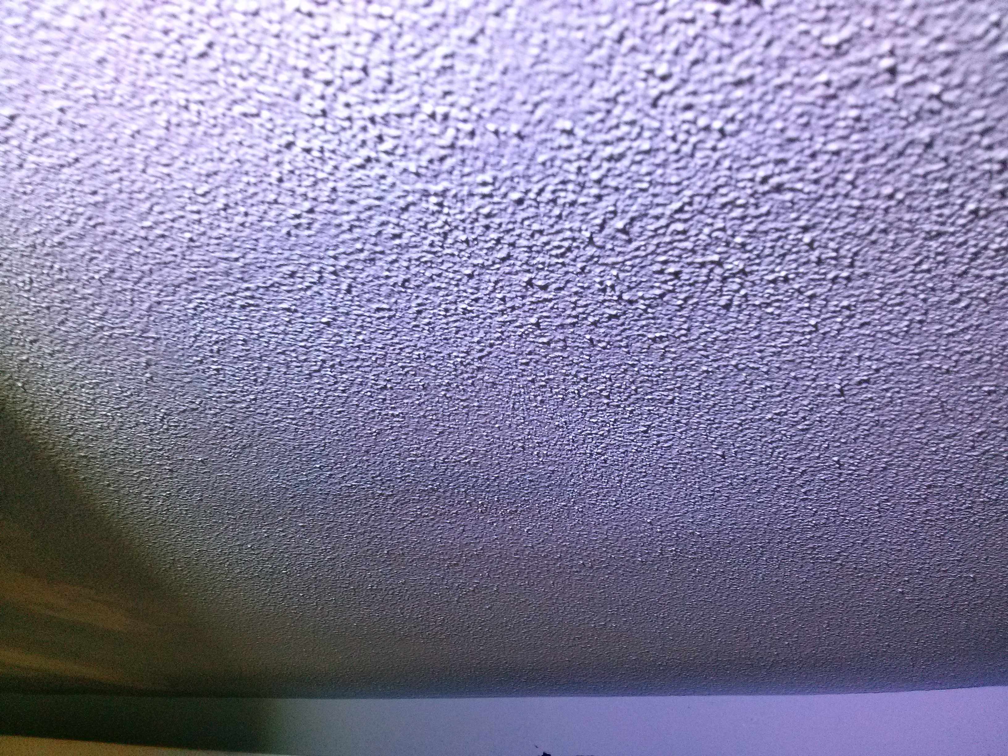

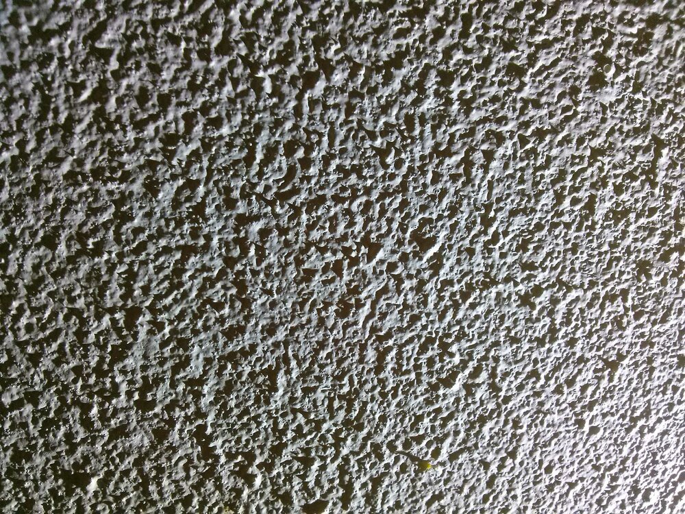

Зрозуміло. Але за фото стіни з СТ16 під прожектором буду вдячний. :beer:
ось сьогодні зранку фото робив
якісь фото ще робити?
