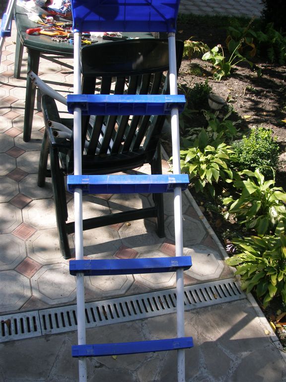

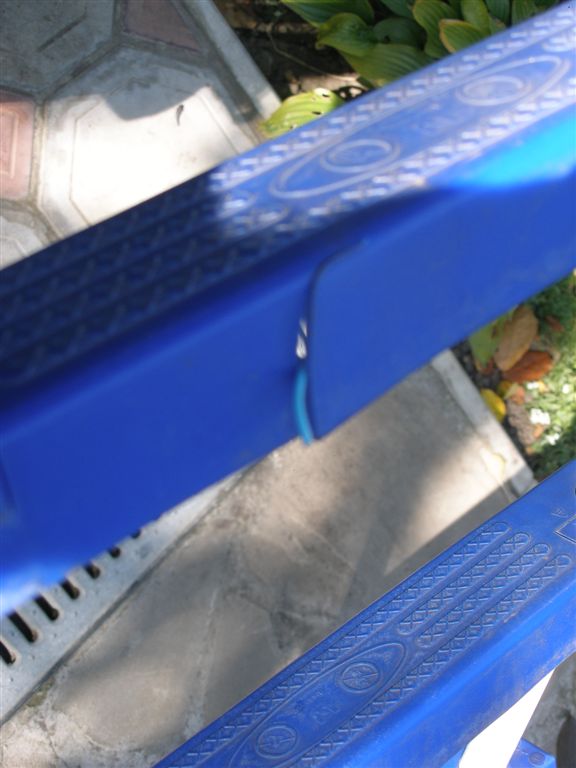

LM Опубліковано: 27 вересня 2010 Поділитись Опубліковано: 27 вересня 2010 лестницу брать будем? а то так лето кончится Лестницу придется брать самому целиком: из 8 ступенек 5 приказали долго жить - уцелели только те, кот. все время были в воде (и то, кроме самой верхней). Вот такое вот г.... за достаточно приличные деньги, как для такой конструкции Посилання на коментар Поділитися на інших сайтах More sharing options...
