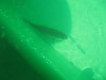

HUGO BOSS Опубліковано: 4 листопада 2010 Поділитись Опубліковано: 4 листопада 2010 У меня каркасник зимовал 2 зимы с водой и карасем.Во как. Фото с карасиками в студию плиз Посилання на коментар Поділитися на інших сайтах More sharing options...

Дачница Лена Опубліковано: 4 листопада 2010 Поділитись Опубліковано: 4 листопада 2010 "Карась свежемороженый" 2 зимы жил в бассейне, а сейчас 3 тью зиму и уже с друзьями живет в водоеме. Посилання на коментар Поділитися на інших сайтах More sharing options...
Дачница Лена Опубліковано: 4 листопада 2010 Поділитись Опубліковано: 4 листопада 2010 Фото с карасиками в студию плиз Вот он родимый 2 Посилання на коментар Поділитися на інших сайтах More sharing options...
