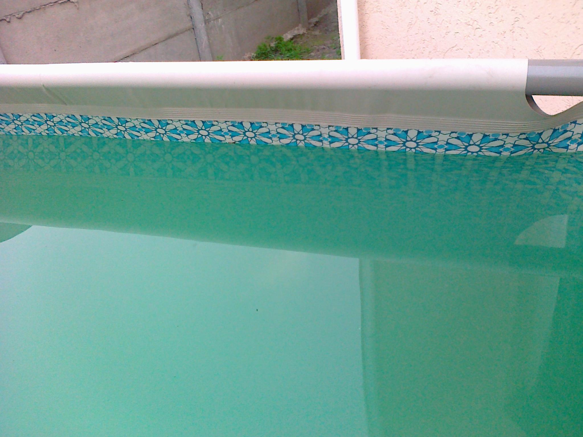

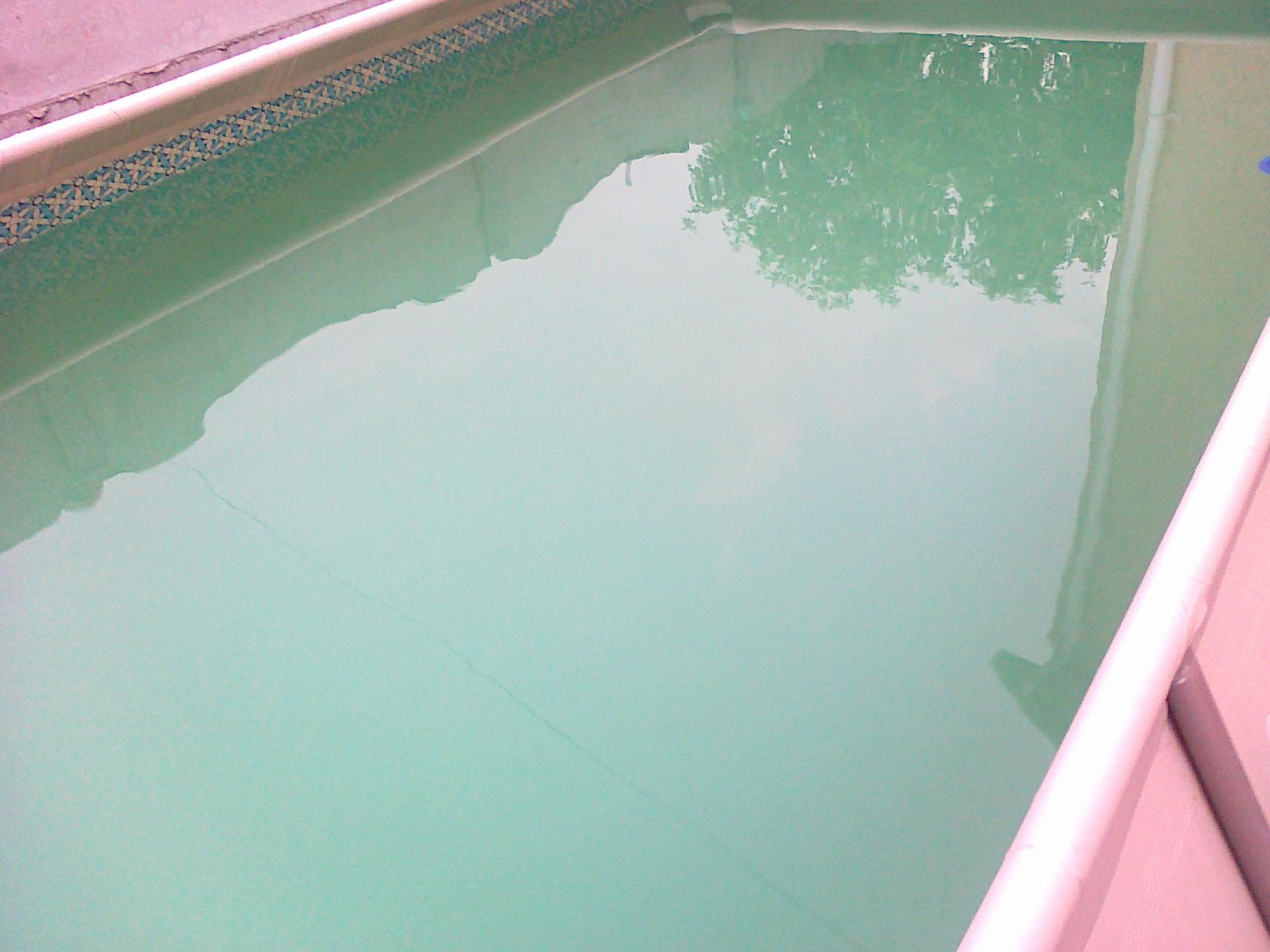

demetrio Опубліковано: 25 липня 2011 Поділитись Опубліковано: 25 липня 2011 А у меня чего-то в бассейне вода зацвела сегодня. Утром еще купался, вода была голубая. Вечером прихожу - зеленая. Никакие водоросли не плавают, вода не воняет, просто цвет поменяла. По совету комрадов, юзаю аквалайнекс. И 3-4 раза, на всякий случай, использовал шоковый хлор в таблетках: после начальной заливки, после дождей этих затяжных, и после гостей. Но аквалайнекс заливал не раньше чем через сутки после хлора. Бассейн простоял полтора месяца. Все было нормально, фильтр работает, PH регулирую. Единственное, что фильтр картриджный, песочники Bestway все разобрали, пока я тормозил, так что вода мутноватая конечно была. Только в субботу его пылесосил и залил двойную дозу аквалайнекса (чтоб перестраховаться после дождей), выходные нормально все было, купались постоянно, и тут ррраз - за день позеленел. Кто подскажет, в чем может быть причина? Что не так? Может, я не знаю, в бассейн какое-то растение "вредное" залетело? Я так понимаю, эту зеленую воду,теперь сливать, купаться в ней нельзя? Посилання на коментар Поділитися на інших сайтах More sharing options...
abkiev Опубліковано: 25 липня 2011 Поділитись Опубліковано: 25 липня 2011 не спешите сливать, почистите картридж свой, прогоните воду часа 4, потом снова почистите и снова прогоните + с хлоркой побалуйтесь, должна посветлеть а вообще избавляйтесь нафиг от картриджного фильтра...одни мучения 1 Посилання на коментар Поділитися на інших сайтах More sharing options...
LM Опубліковано: 25 липня 2011 Поділитись Опубліковано: 25 липня 2011 Я уже пылесосил с июня 4 раза, но только после обработки флокером. Вода не зеленая, но после заливания флокера белая взвесь (кот.придает воде мутность) и что-то зеленое оседает на дно и такое впечатление, что вся вода зеленая. После ударной дозы флокера - плавают просто зеленые лопья и по поверхности (я уже выкладывал фотки). Но после уборки пылесосом - все Ок. Я дозу аквалайнекса не увеличивал - раз в неделю 300 мл заливаю на свои 27 кубов - хватает. Гляньте, что у меня после обработки флокером плавало в воде : www.stroimdom.com.ua/forum/showthread.php?t=1991&page=21 пост 411 1 Посилання на коментар Поділитися на інших сайтах More sharing options...
demetrio Опубліковано: 25 липня 2011 Поділитись Опубліковано: 25 липня 2011 почистите картридж свой, прогоните воду часа 4, потом снова почистите и снова прогоните + с хлоркой побалуйтесь, должна посветлеть а вообще избавляйтесь нафиг от картриджного фильтра...одни мучения Так в субботу, как раз, и провел генеральную уборку: пропылесосил бассейн, потом поставил новый картридж (в Ашане взял 3 штуки по дешевке), засыпал PH-, залил Аквалайнекс. Избавиться от картриджного фильтра не успел, пока думал, все песочники Bestway разобрали. Нет ни в Симферполе, ни в Киеве. Интексовские не подходят, с emaux тоже возиться нужно. Решил первый сезон бассейна уже дотерпеть на картриджном. Я уже пылесосил с июня 4 раза, но только после обработки флокером. Вода не зеленая, но после заливания флокера белая взвесь (кот.придает воде мутность) и что-то зеленое оседает на дно и такое впечатление, что вся вода зеленая. Я тоже третий раз за все время пылесосил. Вот этот последний раз, как вы и советовали, выход насоса направил в канализацию, т.е. сливал воду, а то с картриджным фильтром вообще нет смысла пылесосить, только муть подымать со дна. У меня в воде никаких хлопьев нет, она однородно зеленая. Бассейн на 14.4 куба, всегда лил 150 мл Аквалайнекса. Но в этот раз залил 300мл. После этого 2 дня работал фильтр. После этого пылесососенья, решил, что нужно обязательно и флокер еще прикупить на недельке.. Кстати, LM, каким вы пользуетесь? Комрады, так что думаете, сливать мне эту зелень? В принципе, она меня не напрягает, не воняет, лягушки и кувшинки еще не завелись)), плавать не мешают. Конечно, это не бассейн - мечта, но при этой погоде - и такой за счастье. Просто, если сливать, потом опять набирать, потом ждать пока нагреется, то это дней на 5-7, а тут того лета осталось.. Посилання на коментар Поділитися на інших сайтах More sharing options...
LM Опубліковано: 25 липня 2011 Поділитись Опубліковано: 25 липня 2011 У меня в воде никаких хлопьев нет, она однородно зеленая... А смысл пылесосить без флокера - листья и крупный мусор убирать? Бассейн на 14.4 куба, всегда лил 150 мл Аквалайнекса. Но в этот раз залил 300мл. После этого 2 дня работал фильтр.... У меня бассейн открытый, купаемся минимум 2 раза в день, в субботу-воскресенье +сестра с мужем и сыном - лью раз в неделю 300 мл Аквалайнекса. Больше НИКАКОЙ химии не лью. Завтра сфоткаю состояние воды. После этого пылесососенья, решил, что нужно обязательно и флокер еще прикупить на недельке.. Кстати, LM, каким вы пользуетесь? Комрады, так что думаете, сливать мне эту зелень? В принципе, она меня не напрягает, не воняет, лягушки и кувшинки еще не завелись)), плавать не мешают. Конечно, это не бассейн - мечта, но при этой погоде - и такой за счастье. Просто, если сливать, потом опять набирать, потом ждать пока нагреется, то это дней на 5-7, а тут того лета осталось.. По флокеру: здесь есть специалисты они лучше подскажут, я пользуюсь тем, что есть под рукой - использовал катриджные (описывал здесь в ветке), покупл жидкий в ЭЦ - 1л 80 с чем-то гривен (Vodnar - вроде так, ЭЦ разнообразием не блещет, не ошибетесь) и ДВМ-мовским порошковым (цвета горчицы). Катриджные - собирает всю белую муть, но чуть тронешь на дне - поднимается вверх, пока не почистишь - вода молочная. Примерно такой же эффект и у жидкого. Порошковый не очень хорошо растворяется, но эффект наилучший - все дно и даже стенки покрываются зеленым толстым слоем и даже на поверхности зеленые хлопья. Их убираю скиммером, со дна - пылесосом. Вода будет казаться зеленой, если дно покрыто даже тонким слоем зеленеой мути. Я б срочно купил флокер и залил на ночь. Потом пылесосом, но только не обратно в бассейн. ЗЫ. Да еще один момент: все флокеры и тот же аквалайнекс растворяю мин. в 10 ведрах воды (пропорционально) и заливаю в бассейн. Для аквалайнекса взял обычный шприц на 20 кубиков без иглы - набрал 2 шприца по 15 кубиков - в ведро, добавил воды - и в бассейн. И так 10 раз 1 Посилання на коментар Поділитися на інших сайтах More sharing options...
Владимир Н2О Опубліковано: 26 липня 2011 Поділитись Опубліковано: 26 липня 2011 Ребята, вся проблема в том что Вы не вывели воду на уровень изначально!!! И теперь "каламутите" одно и то же по кругу...LM-му проще, так как у него стоит песчаная бочка - которая со временем, но всё же отфильтрует все "трупики"(убитую, органику, металы, взхвеси и т.д.) из воды. Как практик, могу посоветовать любую воду, при любом методе обработки, запускать с шокового хлора, причём если запуск происходит летом, когда температура уже не маленькая, смело повышайте первоначальную дозу >10 мг\л. Вся проблема в том, что для вывода воды бассейна на условный уровень, когда она получает запас в виде "буферной ёмкости" требуется минимум 1-2 недели, но в 99% случаев домочадцы не выдерживают и начинают купаться уже через день!!! epic fail товарищи...мало того что Вы теряете деньги в виде дополнительных препараторов, так ещё и не добиваетесь полноценного результата, или добиваетесь но с большим запозданием! При такой ранней нагрузке в сочетании с высокими температурами ни один "альтернативный метод" (и даже хлор в привычных дозах) НЕ СМОЖЕТ в нормальные сроки сделать воду приемлемой по органолептическим и микробиологическим показателям!!! ВЫВОД: Запускайте бассейн чуть раньше, где то за две-три недели до начала купательного сезона (температура) - это не будет Вам дороже, а наоборот, в перспективе, сэкономит вам деньги и время! Первую неделю боремся за стабилизацию pH и убиваем всю органику! Напустили воды в бассейн -> опустили pH до 7.0 -> сутки гоняем без остановки -> контрольный замер -> если надо опять опускаем до 7.0 -> закидываем шоковую дозу хлора 10 мг\л - дозировку читаем на упаковке, в зависимости от качества химии она у каждого своя!. (можно и другими препаратами, но это будет значительно дороже! тем более шоковый хлор не остаётся в воде, так что бояться нечего) -> включаем циркуляцию на 24 часа в сутки на 3 дня -> каждый день контролируем pH! -> в итоге на 4-й день у вас вода должна стать прозрачной, а на дне выпасть осадок! весело его сбрасываем через пылесос в канализацию -> добавляем альгицид и средство длительной дизинфекции (хлор, бром, йод, кислород и т.д.) ну или Аквалайнекс. НЕ СМЕШИВАТЬ! (вода может позеленеть, но уже из-за химической реакции) -> В первые две недели очень важно удерживать водородный показатель(pH) в норме, после шоковой обработки планку смело можно поднять до нейтральной среды 7.2-7.4 -> дальше всё как обычно, в зависимости от того метода обработки который Вы выбрали... -> Бывают сложные случаи, когда вывести воду на уровень не удаётся штатными средствами, тогда уже нужно вызывать специалистов с спец препаратами и минилабораториями, но это 1-н случай из 100, в основном все проблемы из-за неправильного запуска и нехватки терпения! *** Попробуйте, на следующий сезон, выполнить эти несложные манипуляции - сэкономите деньги, время и нервы! 14 Посилання на коментар Поділитися на інших сайтах More sharing options...
