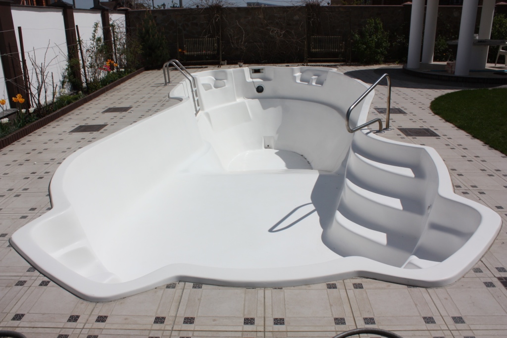

sn-g Опубліковано: 25 квітня 2014 Поділитись Опубліковано: 25 квітня 2014 Обновлю тему. Поделюсь опытом в мойке бассейна пластикового: желтые пятна прекрасно смывает комет семь дней; ватерлинию и черные пятна или разводы - клиф гель. Естественно, это относится к бассейну без воды. От моющих специальных отказался давно, зачем платить в несколько раз дороже, если все равно потом смываешь все водой. Сколы внутри ремонтировал AQUA Fix 3000 - герметик для бассейнов (рубили лед и упустили лом). Хотя, может можно и не специализированным, будет дешевле, вот только я не стал экспериментировать. 2 Посилання на коментар Поділитися на інших сайтах More sharing options...
sn-g Опубліковано: 28 квітня 2014 Поділитись Опубліковано: 28 квітня 2014 Добавлю еще в тему- вода с высоким содержанием железа. Отмываешь бассейн, набираешь воду и ... бассейн становится желтого цвета. Очистить большой объем воды через фильтрующую систему для дома - практически нереально, на это может уйти месяц. Отстаивать воду, чтобы оно выпало в осадок в емкости, тоже вариант возможный, но для небольших бассейнов. Есть порошки "антиметалл", цена на них не детская получается - выходишь в тысячи грн. Рассматривал вариант заполнения бассейна привозной водой - по цене тоже космос получается. Для себя выбрал вариант проще и дешевле. Нужно снизить PH до 7,0 (можно 7,2) и провести шоковое хлорирование с двойной дозой. Металл съедается и совсем небольшая часть выпадает в осадок. Остаток легко убирается пылесосом. Естественно, затраты все равно есть, только это копейки в сравнении с другими вариантами. Пока набирается бассейн (в моем случае это пара-тройка дней) борта успевают немного пожелтеть, но незначительно и низкий PH их осветляет. В процессе эксплуатации, появляются желтые пятна в неглубоких местах, от перегрева воды на солнце и локальном повышении PH. Это касается "выдавленных" в пластике кресел или ступенек. Беру PH минус, делаю "крепкий раствор и лью в эти места - через минут 15-20 пятен нет. К предыдущему своему посту выкладываю фото отмытого бассейна - душа радуется результатам нашего с сыном труда. :D 2 Посилання на коментар Поділитися на інших сайтах More sharing options...

sn-g Опубліковано: 28 квітня 2014 Поділитись Опубліковано: 28 квітня 2014 Говорят, что с чашами лет через пять начинаются проблемы-стекловолокно начинает раслаиваться Я свидетель, что враки...))) Шесть лет и бассейн в идеальном состоянии - фото выше тому подтверждение. Может не то покупали кто говорит. Если сами, то естественно дешевле... Удачи Вам. Посилання на коментар Поділитися на інших сайтах More sharing options...

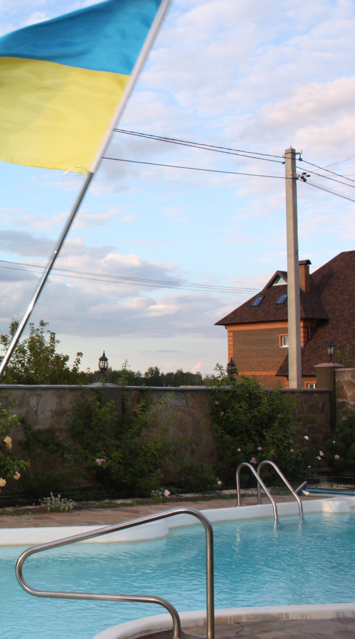

sn-g Опубліковано: 28 квітня 2014 Поділитись Опубліковано: 28 квітня 2014 Це, скоріш за все,свідчить про те що Ваш фільтр пропускає все що менше 100 мікрон Нет, все функционирует нормально. Просто в артезианке у меня более трех железо и целый комплекс очистки для дома. Если бы можно было так легко очистить песочным - я бы и на дом его поставил.:D не смог быстро найти фото бассейна - какую нашел, вот так он обычно выглядит. Все работает. Только при заливке бассейна есть проблемы. 2 Посилання на коментар Поділитися на інших сайтах More sharing options...
