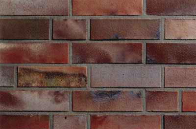

Можливо, Марія мала на увазі Фасад3.
Якщо подивитися, то вікна с/в (1-й поверх) та гардеробної (2-й) дуже вже "прибиті" до сходового еркера...
Я б вікна змістив в інший кут відповідних приміщень, щоб був хоч який не який, а все ж проміжок. думаю, це не складно зробити.
не зрозумів запитання
я мала на увазі, що мені подобається картинка 3
але, вам буде важко вибрати з нашою допомогою.. бо смак має бути ваш, а не мій ))
тут проблема
щоб цегла така була)
якщо порадите точно таку саму
буду радий
(у цьому варянті думаю-роздільський клінкер "сахара")

Не знаю совет это будет или нет, но скажу про себя. Я хотел облицовочный кирпичь и на прошлой недели мне закончили облицовку.Мне очень нравится.
Долго выбирал какой взять. Конечно хорошего качества кирпичь клинкерный. Евротон, СБК, Керамея цена в районе 5грн. Эти же компании выпускают облицовочный кирпичь, его цена ниже: Евротон 2.5 грн, СБК 3.5. Я выбрал Евротон "Персик" так как заводы в нашем ргионе и доставка дешевле. Итого мне он обощелся с доставкой порядка 40 000 плюс работа 22000. Плюс цена за утеплитель итого достаточно не дешево. Ну а если брать импортный порядок цены будет намного выше. Кстати отходов из 14 400 штук было порядка 100 штук. Удачи в выборе это сложно.

нічо так
мабуть візьму корсику клінкер
під чорну розшивку

Отличный выбор, мне этот кирпич тоже нравится.
