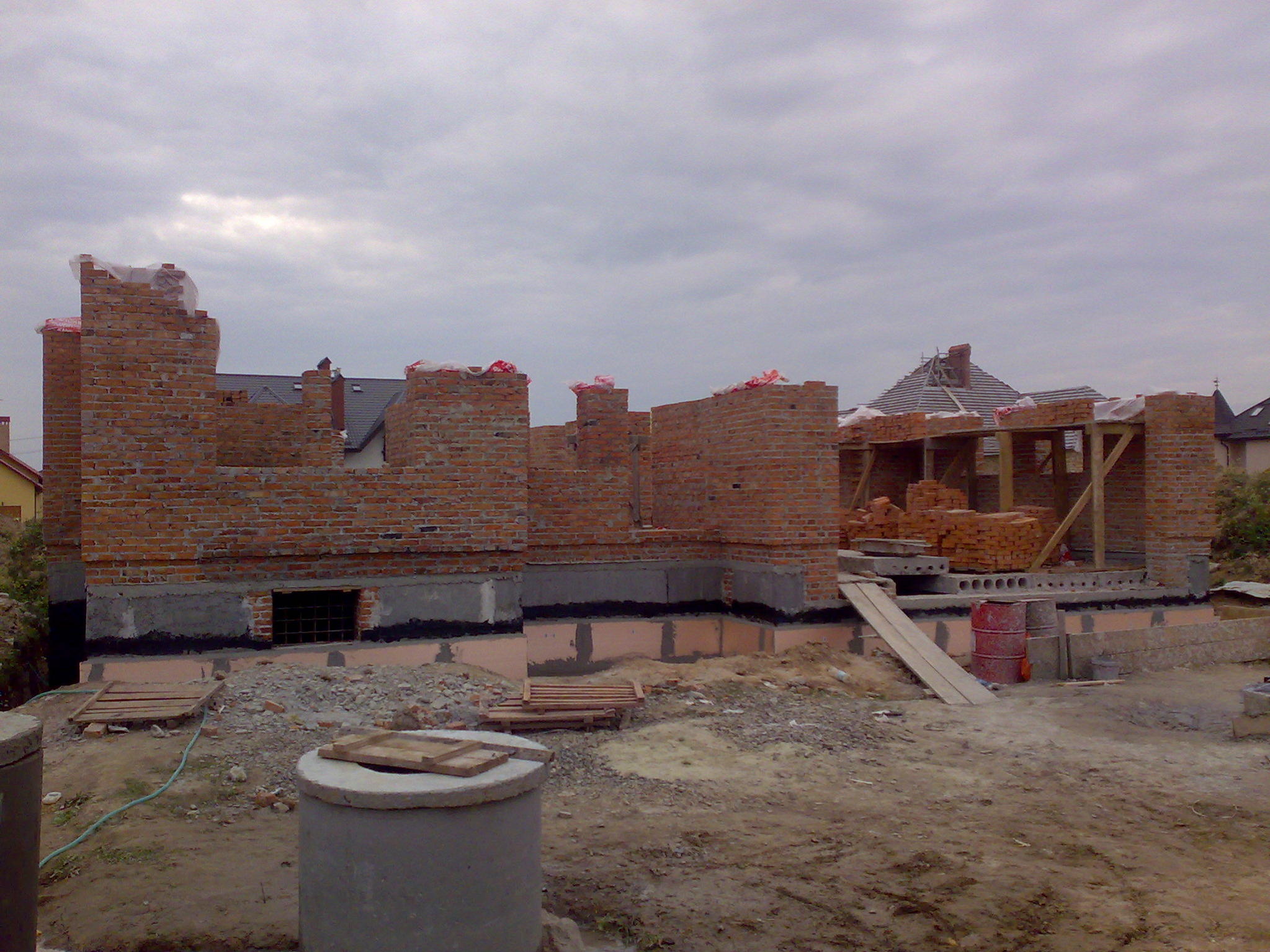

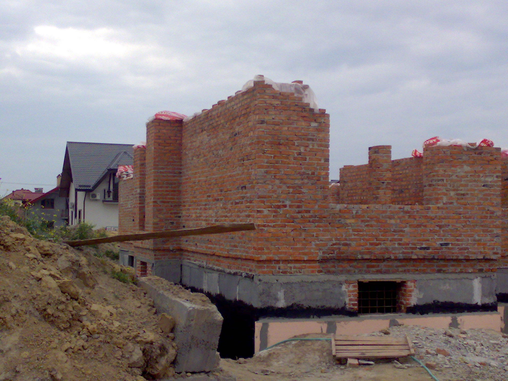

на наступний тиждень приступимо до збирання опалубки під армопояс і вязки арматури.
армопояс буде по внутрішній стіні висотою 32 і шириною 25(в цеглу)-утеплювач не повинен перериватись.
стоіть питання ,як закріпити опалубку?
один з варянтів на сьогодні:
в стінках опалубки сверлимо дирки і пропихаемо метелеві шпильки з різьбою на обох кінцях.щоб використати шпильки повторно,тобто вийняти іх з бетону-використовуем трубки(ще не придумали ,які найдешевші)
за допомогою різьби на шпильках і гайок притиснемо опалубку до стіни.
буду радий альтернативі з вашоі сторони
і ще одне питання до гостей моеі вітки
на другому фото видно вїзд у гараж
по проекту висота дверного пройому 2.1м
прораб радить 2.5(аргумент-щоб бус міг заіхати)
буса у мене немае:)
2.1 чи 2.5-різниця-не впевниний ,що фасад буде гармонійний
що скажете ви?

Использовал точно такой вариант как вы описали со шпильками, получилось хорошо.
Насчет ворот если у вас нет буса, тогда зачем?

У вас ширина пройому десь "на око" 4.5м як у мене. Мав таку ж проблему - зробив спочатку висоту пройому 2.6 (до стелі), а потім мав купу проблем вставляючи швелер-балку щоб ворота мали "природній вигляд" з висотою 2.2. Навіть якщо купите мінівен, то він не має більше 2.2.
ширина пройому 5.25
якщо за пропорціею ширина : висота 2 до 1-підходить 2.6)

Залежить від виробника. Я спочатку зробив 5 метрів. Потім (рік назад) почав взнавати ціни і почав з Хермана: в нього максимальний стандартний розмір був 4.5 м, а ціна :o ... вирішив звужувати до 4.5. Цього року вставляв Алютех - для них стандарту ннемає.
А яка висота стелі в гаражі? ДЛя встановлення воріт треба десь з 30 см мати від стелі до висоти воріт.
П.С. Ще один можливий "аргумент" на користь нижчих воріт - збереження тепла при відкриванні.;)
якшо вартість воріт буде більшою на 1000 у.е-переживу
висота стелі десь 3.5м
запас е
за аргументи дякую

Та там у будь-якому випадку така діра буде, що нічого зберегти не вийде...
Висоту дійсно треба підібрати виходячи з загального вигляду...
Але менше 2,3 я б не радив - раптом щось на багажнику будете везти і забудете... або хтось в гості приїде?

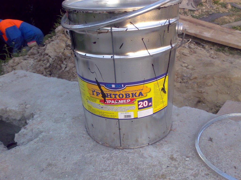

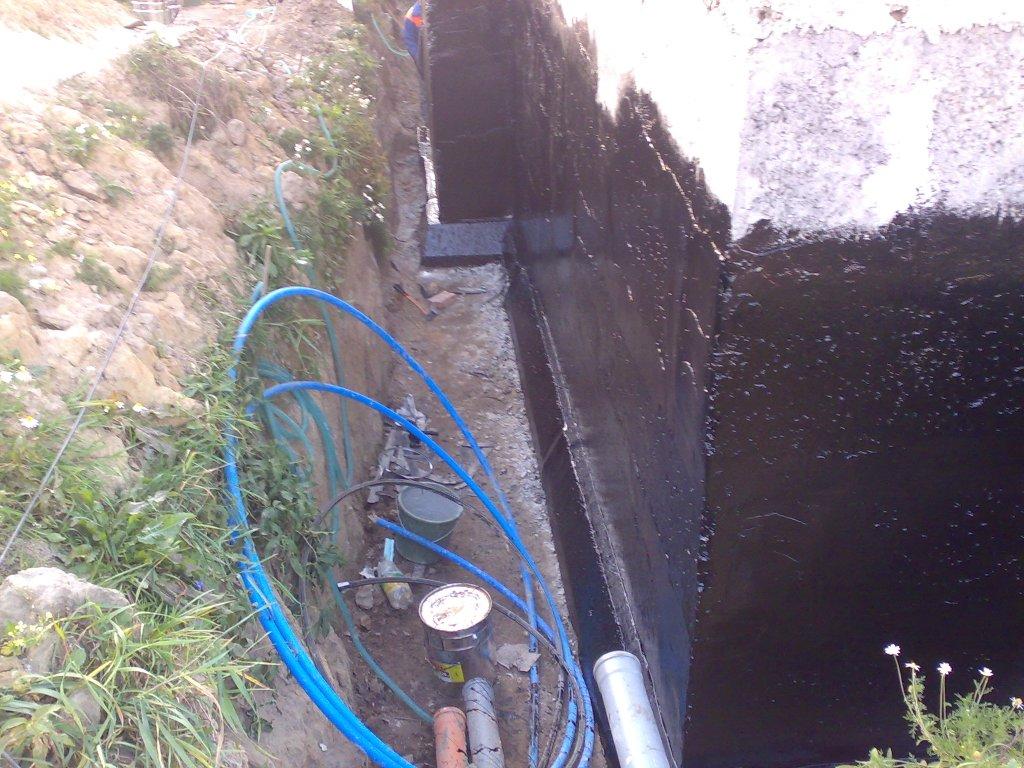

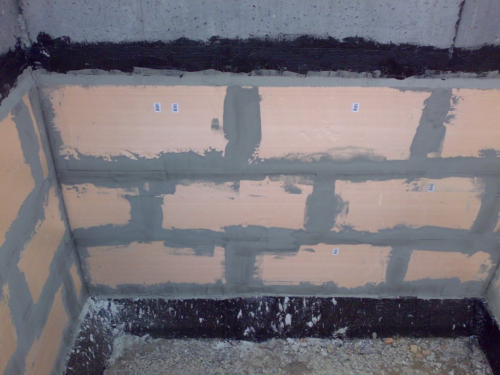

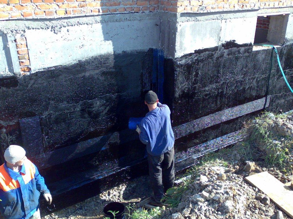

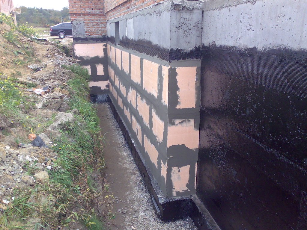

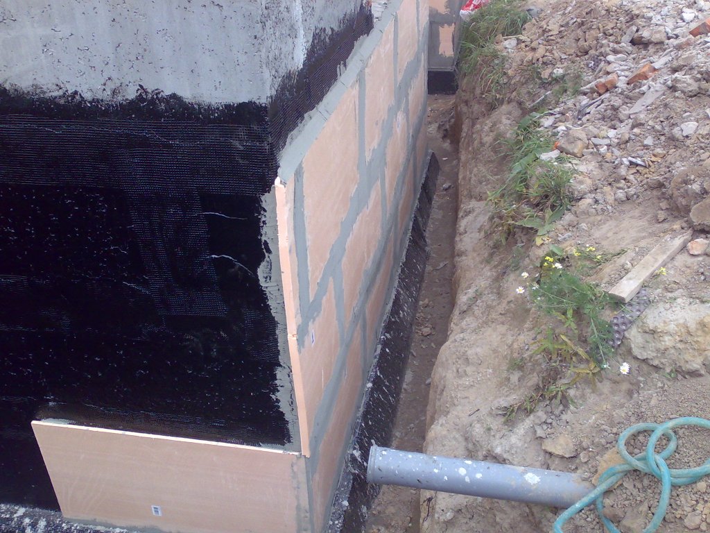

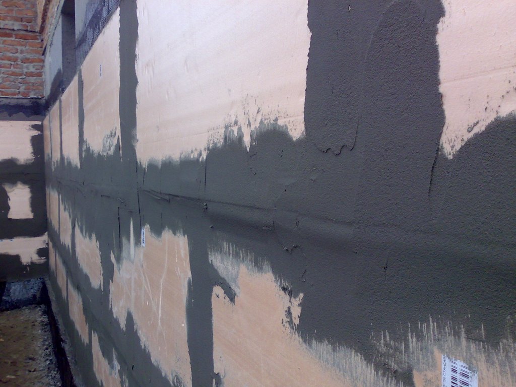

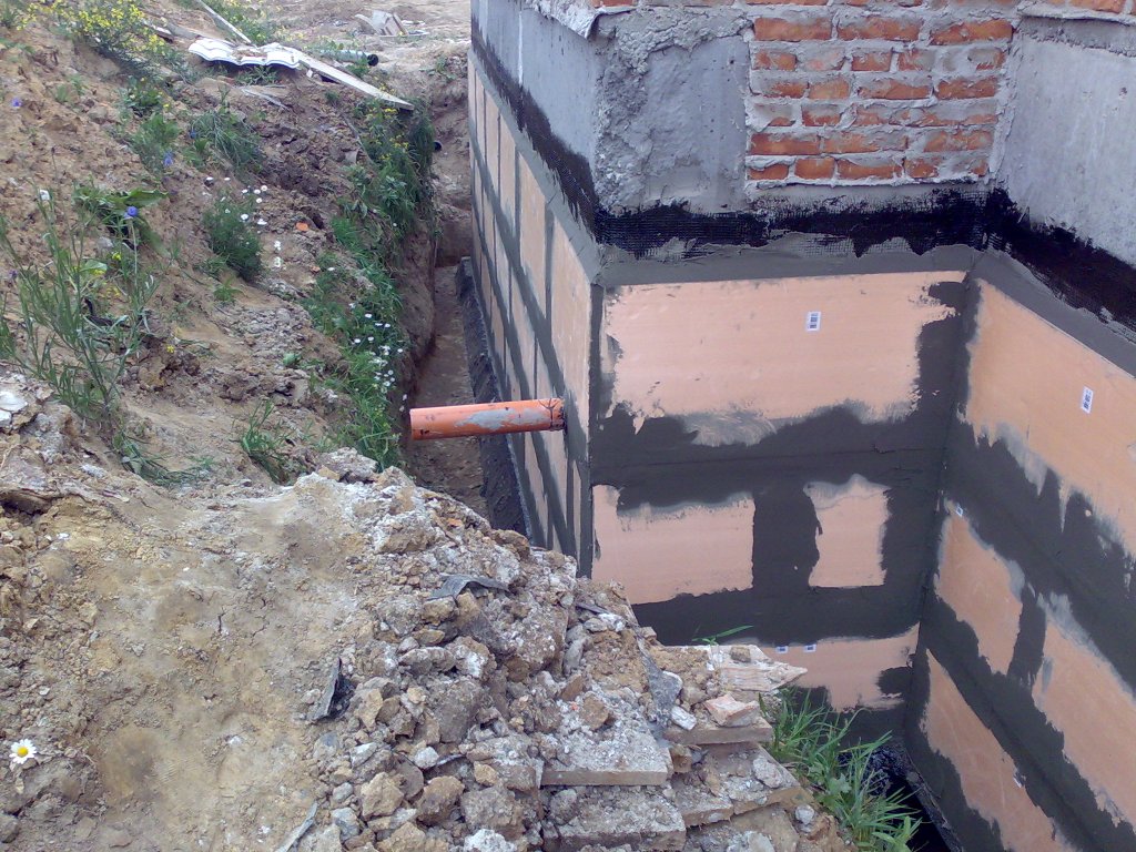

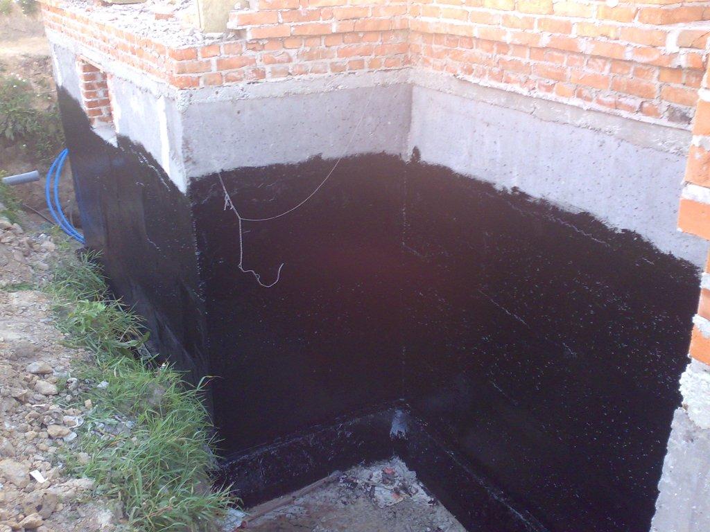

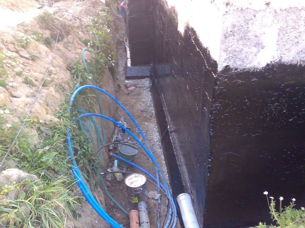

мастіку нанесли
тепер утеплюем цоколь
що за пінопласт і чим клеїли?
Чи можна детальніше?
PS Я значно відстав - через негоду не встиг поклеїти останній шар гідроізоляції... а ще потім пінополістирол...
Буквально не вистачило півтора дні...
Я мав на увазі, що тепло в основному зберігається вверху приміщення, тому нижчі ворота дозволяють більше його зберегти.
Також раджу вже зараз піти до когось з виробників і проконсультуватись щодо проєму. Моє враження - ворота вийдуть занадто масивні і тяжкі. Як я казав, в себе я трохи звузив ворота і тепер не шкодую, навіть мій розмір 2.2х4.5 достатньо важкі. імхо
Тепер стоїмо, бо тільки но залили другий поверх пояса і тепер маємо чекати 5 днів. Якщо у понеділок буде дощ, то ...........
Так все-ж таки - який пінопласт купували?
Як клеїли (на ляпухах чи суцільно) і який клей використовували?
