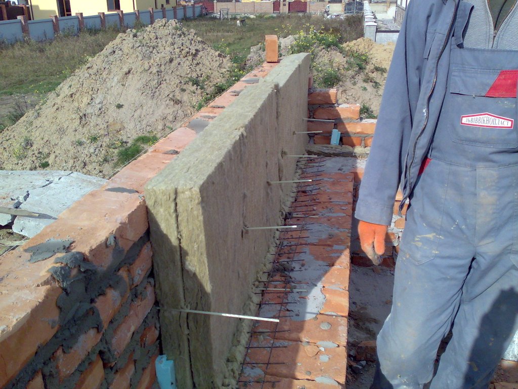

будівельники викладають дві стінки -7 рядів цегли
між ними 12 см
пізніше запихаеться мінвата-10 см
далі розпираем пінопластом

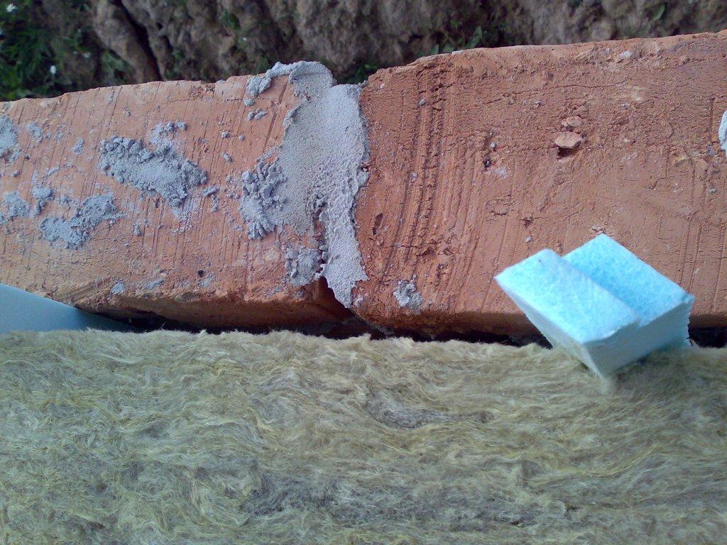

як і обіцяв,викладаю фото

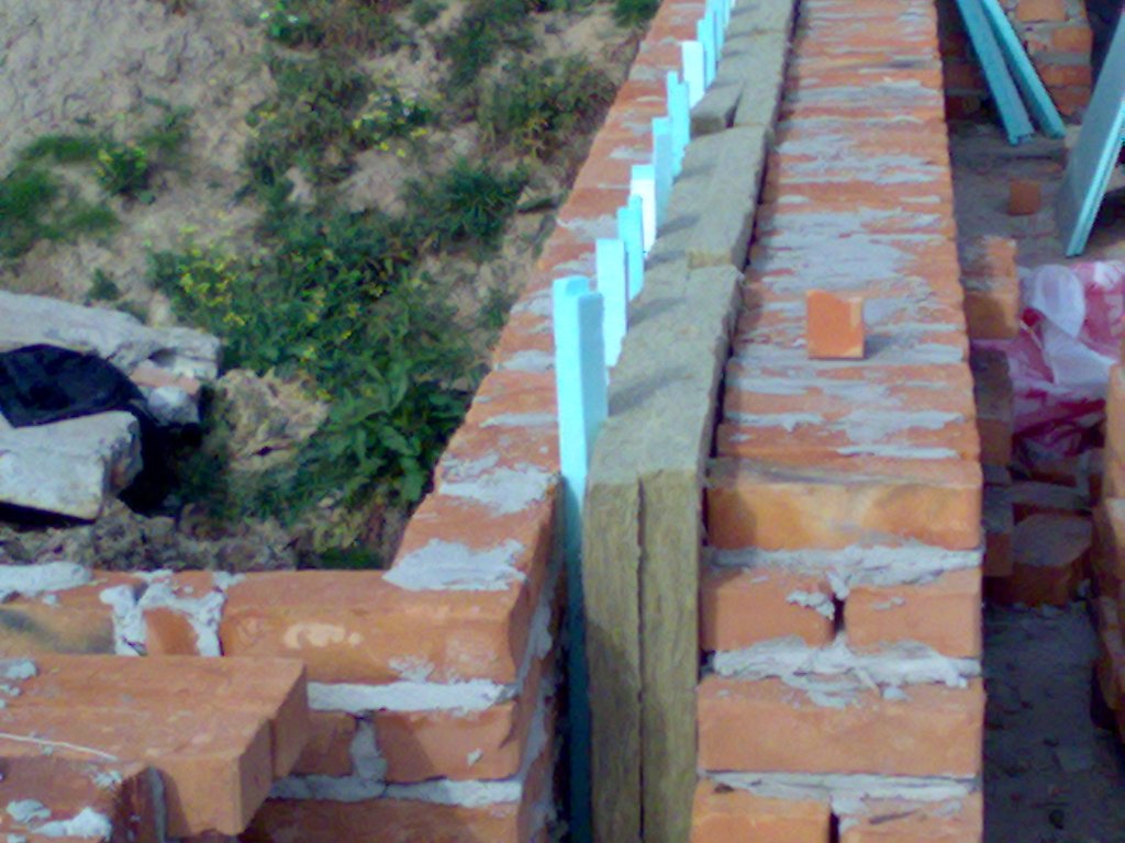

А чому ви брали мінвату 2 листи по 5см, а не один по 10см?
І яка марка мінвати (базальту)? Там є різні за призначенням...
Цікава технологія з розпорками пінопластом...
Самі придумали, чи будівельники порадили?
А чому тут www.stroimdom.com.ua/forum/showpost.php?p=332340&postcount=69 не розперли?
Я так зрозумів, що мінвата НЕ приклєєна до цегли...
З часом пінопласт може... того... на труху перетворитися і мінвата рівномірно розподілиться та розшириться на всі 12 см... і вентиляції у вас не буде... Питання в тому - коли це станеться? Може, через 10 років, а може через 100... А пінопласт екструдований? Якщо ТАК, то напевне протримається довше...

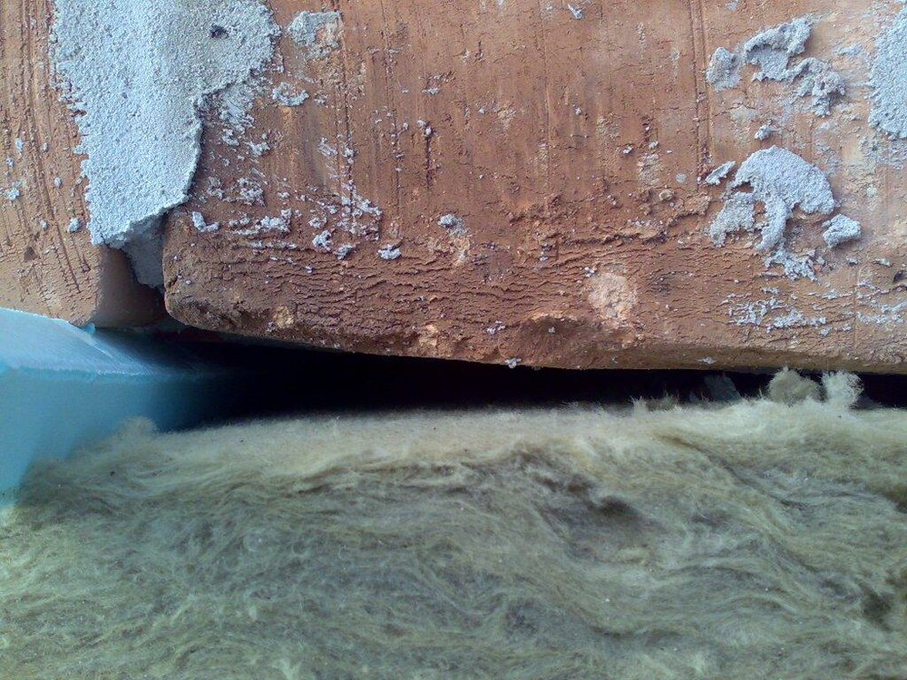

ясно,прораб не бачив такоі штуки ще)
каже,сітка і ще зетки з дроту-і все буде триматись
конденсату ніякого не буде.
це "буде не буде",якщо чесно вже дістало.
але вирішив,щоб поповній-сітка і стіклопластік
той самий прораб засумнівався
цитую- "х..я"," просто не зможе закріпитись в розчині між цеглою"

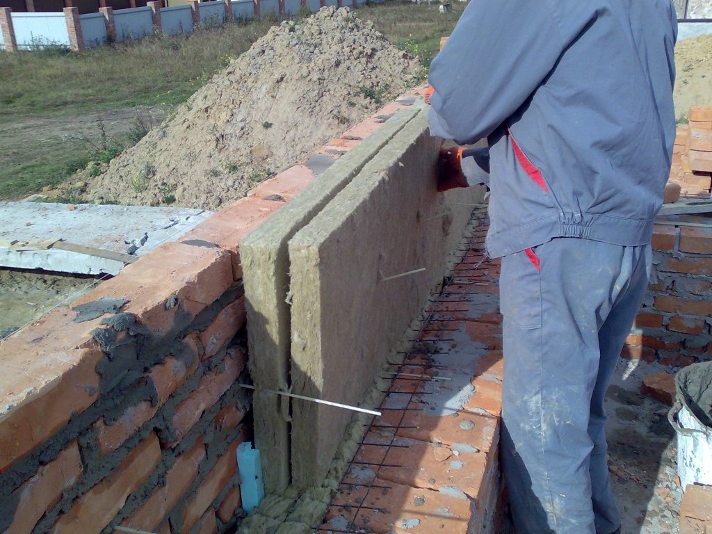

для спростування його слів,провели експеремент.(на одному із фото видно)в кінці дня одну арматуру заклали кладкою на відстань 7 см.
на наступний день-зранку,як не намагався прораб витянути "потенційний зеднюючий елемент"так і не зміг))) ну і ясно зламати-також!
випробовування пройшли,застосовуем у нашому будівництві
До речі, сітку ВКРАЙ бажано брати хоча б ОЦИНКОВАНУ, тому що у ваті буде волога і звичайна сітка згниє у вас за три-чотири роки і ...
Думаю, що це ви вже переборщили... і сітка і пластик в одному шарі...
Як на мене, то краще було б так: сітку кладем через ВІСІМ рядів (якраз 60см на ширину утеплювача), а пластикову арматуру кладем також через ВІСІМ рядів, але посередині між сіткою...
Тобто у нас буде армування через кожні 4 ряди...сітка - 4 ряди цегли - пластик - 4 ряди цегли - сітка .... і т.д...
Технологічно це було б правильніше і зручніше класти. Щодо того, що ширина мінвати 60см, то пластиковою арматурою її досить легко буде проштрикнути...
5см бо не було в наявності,взяв маленку кількість-решта буде 10 см
виробник вати "техноніколь"
марка "техно блок стандарт" -45 кг на м3
сам
вже розперли

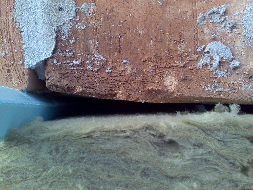

екструдований
ігоре дуже вам вдячний за контроль,нікуди не пропадайте)
так як ви написаливище -тепер усе так і робиться
на попередніх фото була проба)
серед мулярів е один, який використовував саме цю арматуру у москві з таким самим пирогом стіни(будували ціле котеджне містечко)
він все швиденько виправив і застосував правильну технологію

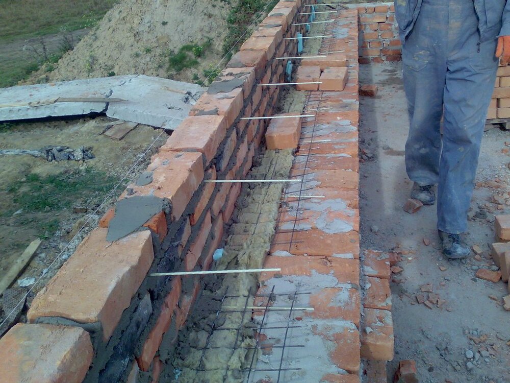

піріг стіни у мене,як я вже казав
цегла 25+мінвата 10 +повітряний прошарок 2+пів цегли 12
сьогодні почали зводити стіни
нище викладу фото
спочатку кладемо зовнішню стіну,та що 12-до половини ширини мінвати
пізніше внутрішню...
ЩОСЬ мені не подобається перев'язка цегли на внутрішній стіні...
Чергування тичкових та ложкових рядів це, звичайно, непогано, але мені здається що хоча б у ложкових рядах треба було б зробити "розбіжку" на півцегли.... а так у вас виходить практично викладання окремими стопчиками... з подекуди перев'язкою в 1/4 цеглини...
Звичайно це дилетантський погляд, але колись в юнацтві з батьком чималенько цегли поклали і не згадаю, щоб колись так робили...
Якщо ваші майстри підвердять, що "так і треба".... то значить так і треба.

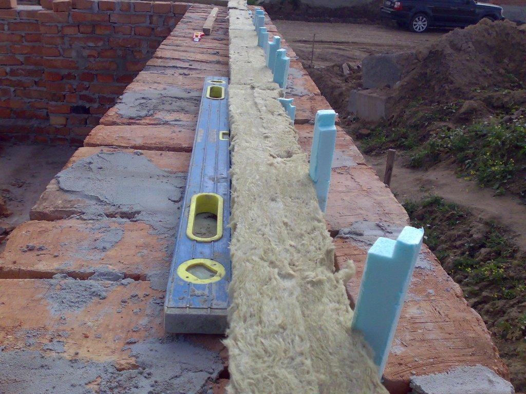

мінвату кладем тепер так:
зовнішню стінку спочастку(12 см)
через 4 ряди цегли ставим стіклопластикову арматуру(мінімум 90 мм щоб була у цеглі)
далі зовнішня стінка до висоти мінвати
насаджуем мінвату на арматуру
тепер рівняем внутрішню стінку(25 см)
мінвату розпераем пінопластом з зовнішньоі сторони(2см)
кладем перевязочну сітку

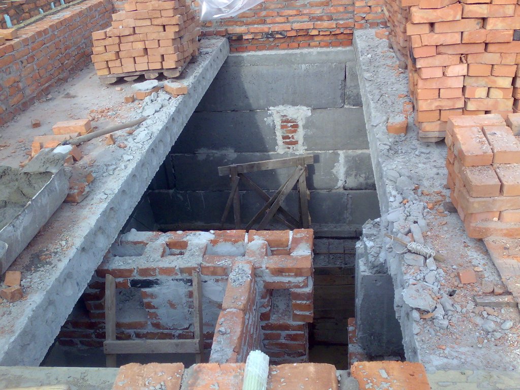

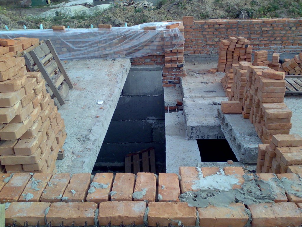

змушений був зірвати дві плити.
були покладені таким чином,що одну плиту по ширині повністю потрібно було пробивати отворами для вент каналів, і вгору на 8 м, ще у тому місці будувати комин.іншу, по довжині, також покалічити отворами для вент каналів і комин -так само
викладаю фото
будівельники,що клали плити,переконували ,що нічого не трісне
хочеться ,щоб ви розсудили правильність моіх дій

ну що тільки наш народ не вигадає...
Мені здавалося, що спочатку внутнішню стіну кладуть, а потім зовнішню...
Подскажите пожалуйста какой программой Вы рисовали?
програма була у дизайнера
він казав як вона називаеться,але я не памятаю
буде нагода-запитаю для вас
Ігоре,тут хіба е така принципова різниця?
викладаю фото
А у вас поперечна стіна, де димоходи та вентотвори капітальна?
Тобто під нею є фундамент чи немає?
Якщо капітальна, то можна було б замурувати плитами з обох боків...
А тепер, якщо будете заливати моноліт, то однаково в місцях проходження труб буде значне послаблення констркуції у випадку, коли та перегородна НЕ капітальна... порадьтесь добре з конструктором щодо армування... можливо швелера покласти треба по лівому краю...
так

Коли ви муруєте капітальну стіну РІВНО, то тоді легше і зовнішню під неї рівняти (і по вертикалі звісно)... а коли викладаєте рівно зовнішню, то щодо внутрішньої виникає спокуса "накосячити" - воно ж зсередини не перевіриш...
Так само і перев'язка... Сітка у вас шириною 50см... Якщо вони її закладають (чи закладають?) спочатку в стіну в 1/2 цегли (на 8см НЕ БІЛЬШЕ...), то решта 40см вісить у повітрі, допоки до її рівня доберуться рядами внутрішньої кладки... Ще можуть бути неспівпадіння по висоті (до 1см) і сітку доведеться трохи вигинати.... Чи не порушиться при цьому завнішня кладка (всього-то в пів-цегли)???
Але це так - думки вголос... не знаю, чи є регламентуючі документи (певно що є), але я так інтуїтивно відчуваю, користуючись логікою...

так
Тоді, коли будете заливати монолітом цю частину, заведіть опалубку на цю стіну, тоді у вас по низу буде ніби балка опирання та додаткове ребро жорсткості...
І здається дуже вже мало місця під стінкою залишається... думаю, що моноліт має заходити на блоки принаймні на 15-20см...
