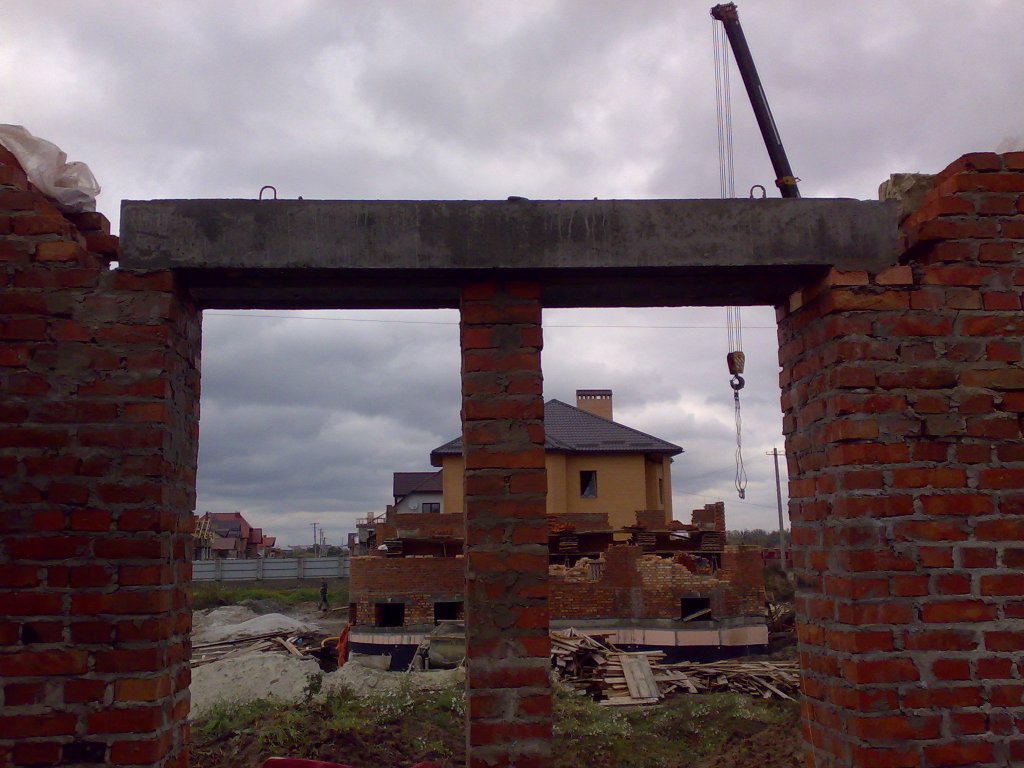

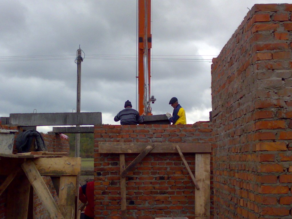

ігоре,в кранах розбераетесь?
справа в тому,що завтра хочу подати перемички-у мене е багато таких,які не підуть вручну.а після дощу дуже мокро,реально залишився тільки один підізд -від дороги(усі попередні рази кран був такий-подавав з різних сторін)
розміри моі 17 на 15м з терасою і вже стоіть стіна першого поверху.
чи е такий кран на колесах ,який зможе подати перемички з одного місця при таких розмірах?

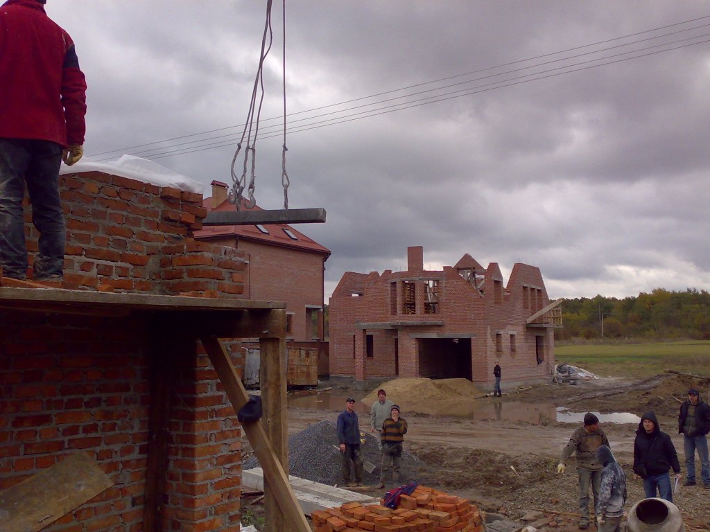

Взагалі-то у мене був кран з вильотом стріли 22м (21,7)...
Перемички не важкі, так що я думаю, можна таким скрізь дістати...

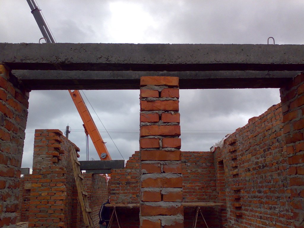

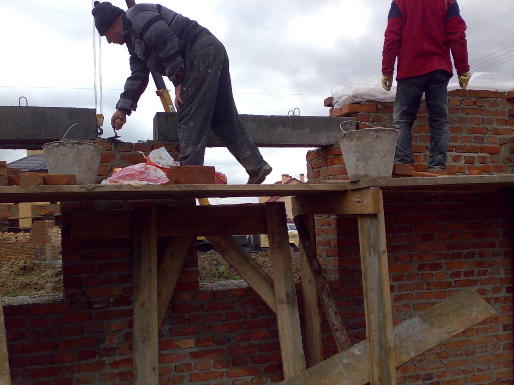

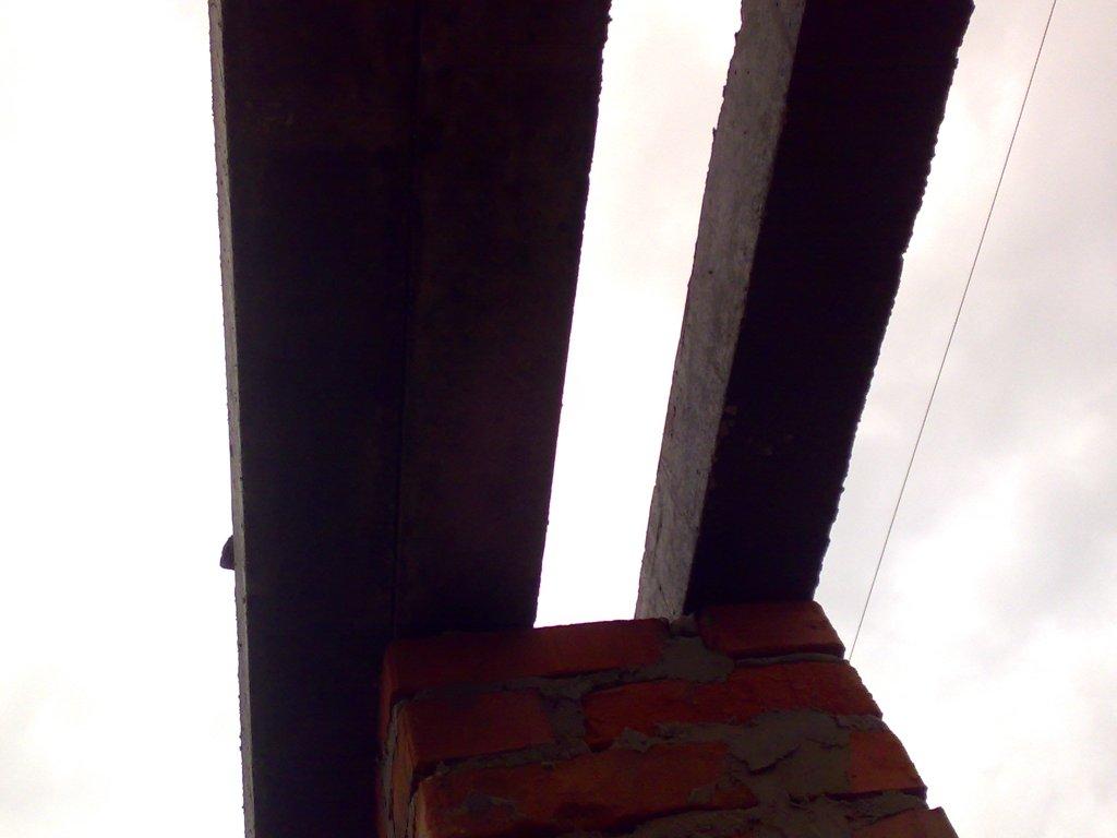

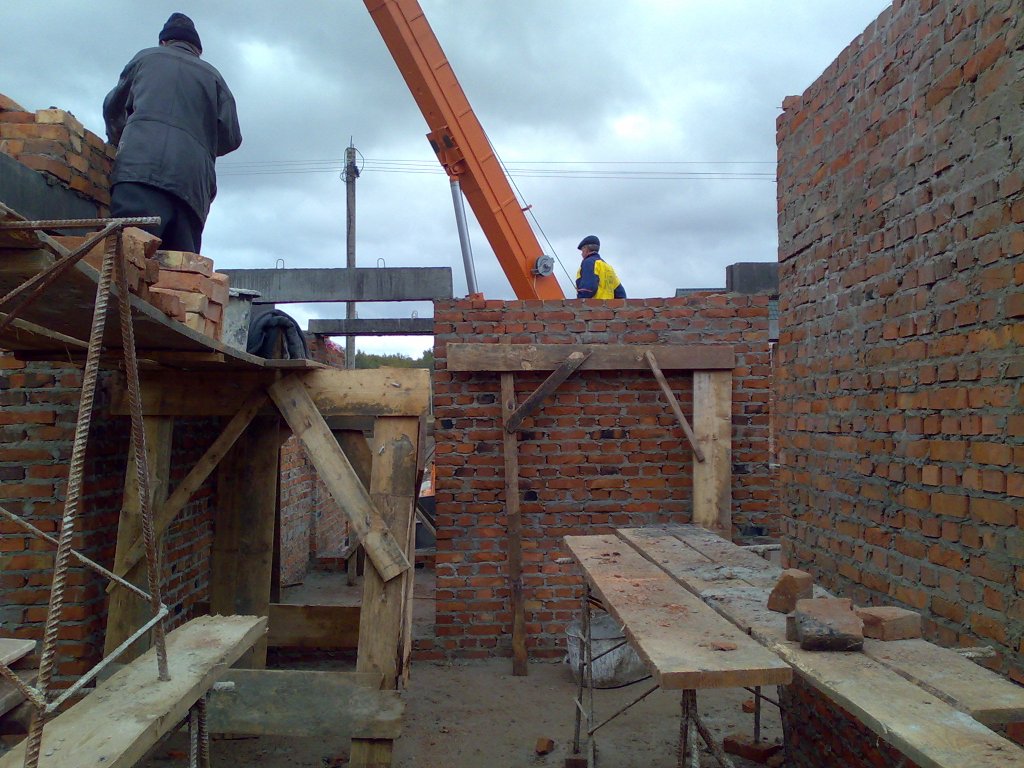

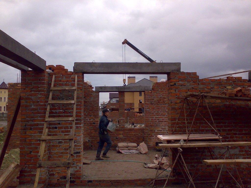

СЬОГОДНІ НАРЕШТІ ПОСТАВИВ ПЕРЕМИЧКИ!
УРА!!!
МАВ ЩЕ ВЧОРА,АЛЕ ДОРОГА ,ЯКУ МИ З СУСІДАМИ ЗРОБИЛИ ВЛІТКУ ПРОСТО ПОПЛИВЛА,СУСІД ПРИВІЗ ЦЕГЛУ ФУРОЮ-ВОНА СІЛА ПЕРЕГОРОДИВШИ ПРОІЗД-ЦІЛИЙ ДЕНЬ ВИТЯГАЛИ.
АЛЕ ОДИН З ЕТАПІВ ПОЗАДУ!
ДАЛІ ВИРІВНЮЮ СТІНИ ПО ПЕРИМЕТРУ І СТАВЛЮ ОПАЛУБКУ ПІД АРМОПОЯС
У МЕНЕ НА ПРОЙОМ ІДЕ ТРИ ПЕРЕМИЧКИ
В БІЛЬШОСТІ НЕСУЧІ,ТАМ ДЕ МОЖНА БУЛО-ДАВАВ НЕ НЕСУЧІ
ЩЕ ОДНЕ ВІКНО(ФОТО НЕ ЗРОБИВ) ШИРИНА 50 СМ-ПРОСТО ПОСТАВИВ АРМАТУРУ.
ПРОРІЗИ МІЖ -ЗАЛИЮ БЕТОНОМ
ПІД ПЕРЕМИЧКИ НА СТІНУ-ДАВАВ АРМУВАЛЬНУ СІТКУ
ЦІНА ЗА МОНТАЖ ПЕРЕМИЧОК-15 ГРН ШТУКА

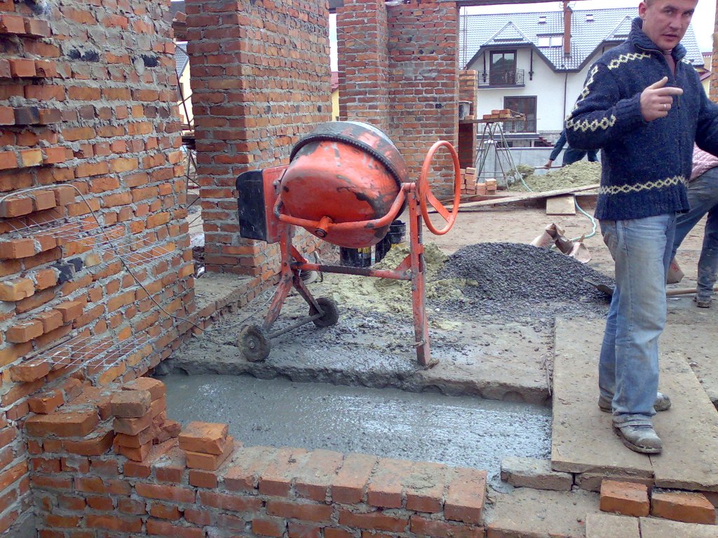

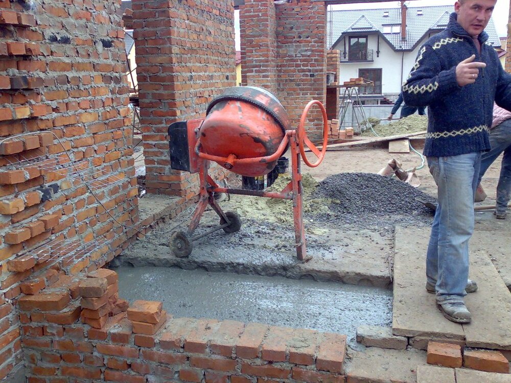

НА ПЕРШОМУ ПОВЕРСІ МІЖ ПЛИТАМИ НАЗБИРАЕТЬСЯ 20 М2 ЯКІ ТРЕБА ЗАМОНОЛІТИТИ.У ГАРАЖІ,КУХНІ ВІТАЛЬНІ.
З ГАРАЖЕМ ОКРЕМЕ ПИТАННЯ.ДИРКУ Я ЗАЛИШАВ ТАМ СПЕЦІАЛЬНО(ШИРИНА ДЕСЬ 1 М І ДОВЖИНА 6М).І ТУТ ЗНОВУ МІЛІОН ПОРАДНИКІВ.
ОДНІ КАЖУТЬ ЗАЛИТИ І НЕ РОБИТИ НІЯКОІ ГАРАЖНОІ ЯМИ,ІНШІ КАЖУТЬ БУДЕ ДЕКОЛИ КОРИСНО ПОДИВИТИСЬ ПІД МАШИНУ.Я ЯСНО КЛЮЧІВ З РОДУ НЕ ТРИМАВ,АЛЕ...
БУДУ РАДИЙ ПОЧУТИ ВАШІ КОМЕНТАРІ З ПРИВОДУ ЦЬОГО ПИТАННЯ.
ЯКЩО ЗАЛИШАТИ,ТО ЯКІ МАЮТЬ БУТИ РОЗМІРИ І ЩЕ МОЖЕ ЯКІСТЬ АРГУМЕНТИ...
ЯКЩО НІ,ТО АРГУМЕНТИ ПРОТИ
ТЕПЕР ДАЛІ
ЗА МОНОЛІТ Я ДОМОВИВСЯ 230 ГРН ЗА КУБ ПЛЮС БЕТОН РОБЛЯТЬ НА МІСЦІ ЗА 100 ГРН М3.
І МОЖЕ ЧЕРЕЗ ЦІНУ РОБЛЯНЬ НЕ ТАК ЯК ТРЕБА)))

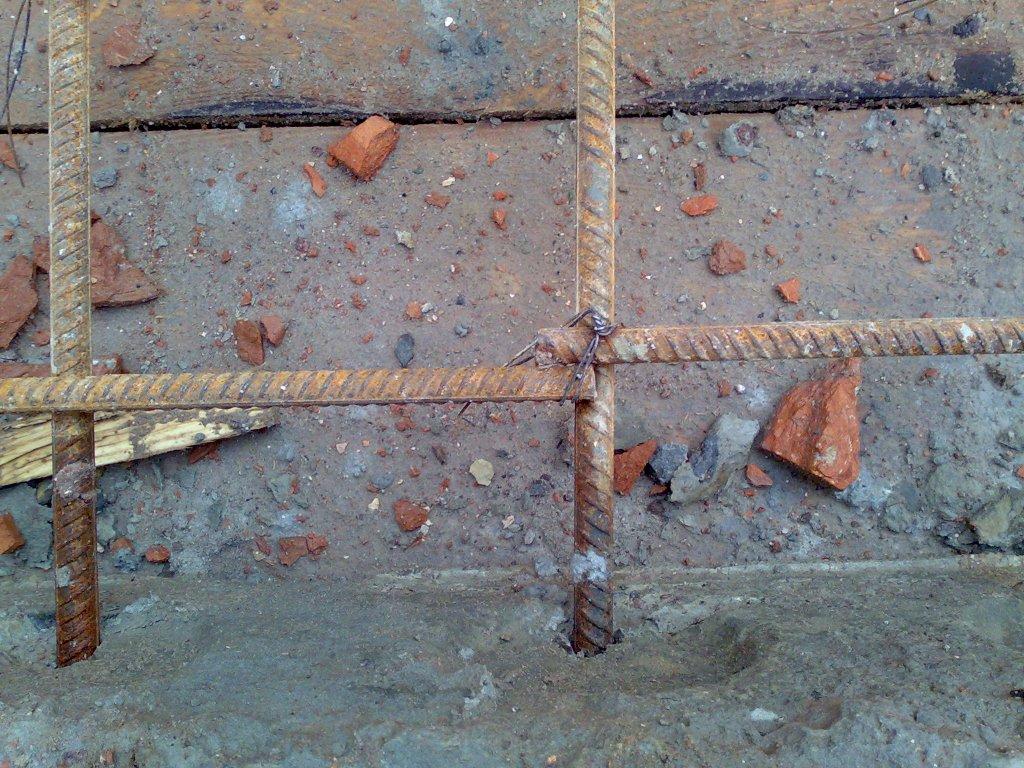

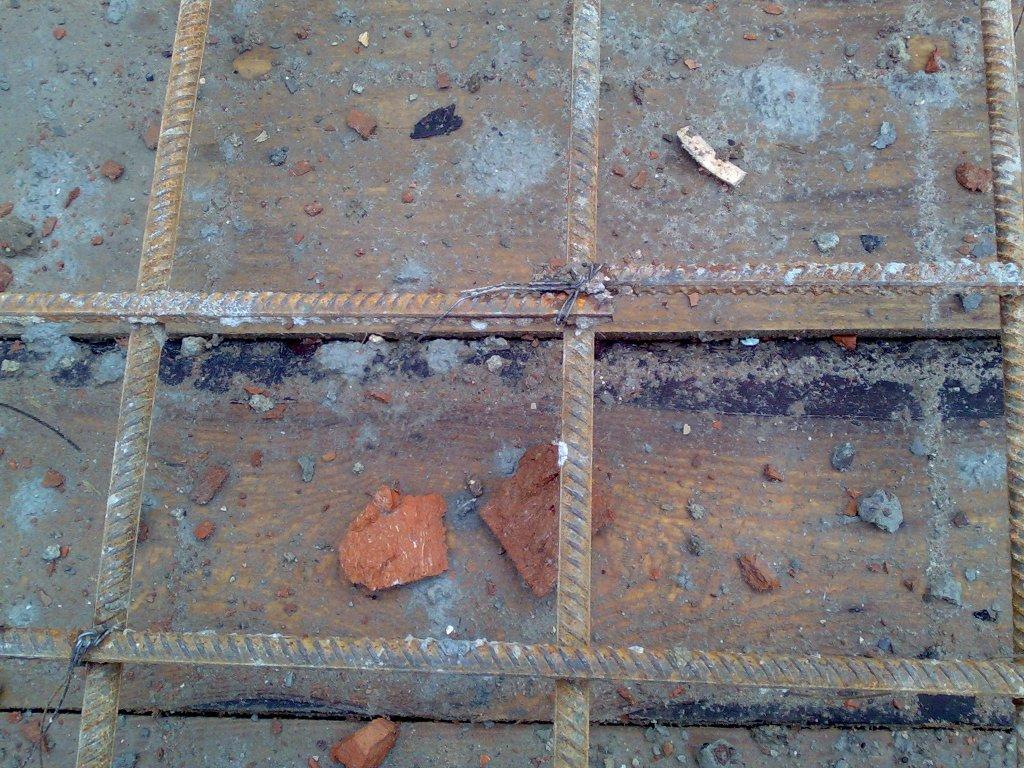

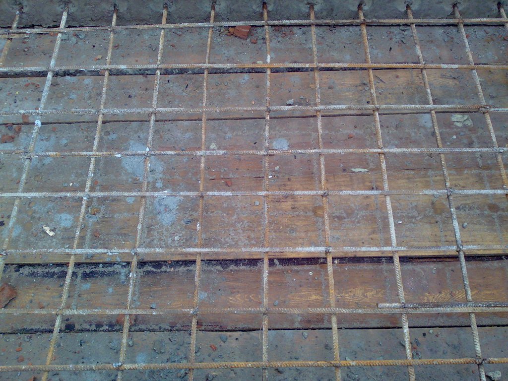

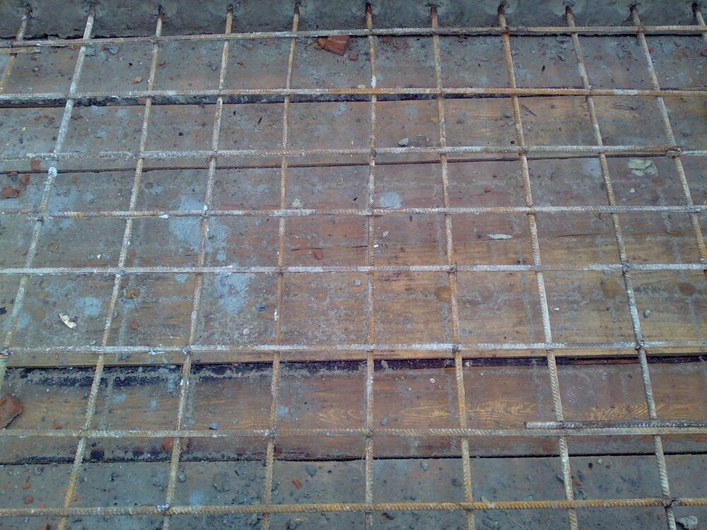

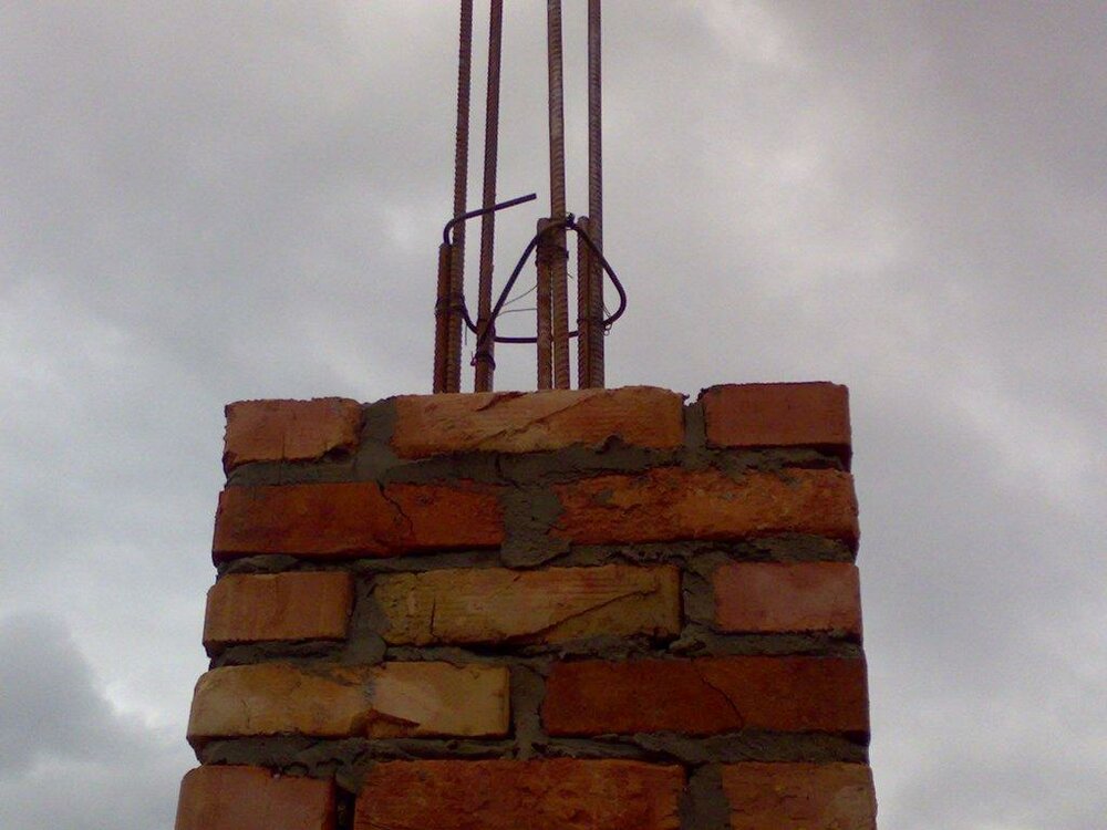

НА ФОТО БУДЕ ПОВЯЗАНА АРМАТУРА.ОСОБЛИВУ УВАГУ ЗАСЛУГОВУЮТЬ ЗЕДНАННЯ АРМАТУРИ.ПО ПРАВИЛАХ 40 ДІАМЕТРІВ,А МОІ ПРАЦІВНИКИ ПОВЯЗАЛИ ТАК ,ЩО У ДЕЯКИХ МІСЦЯХ І ОДНОГО СМ НЕМА))))
СКАЗАВ ПЕРЕРОБИТИ

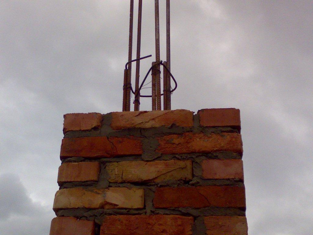

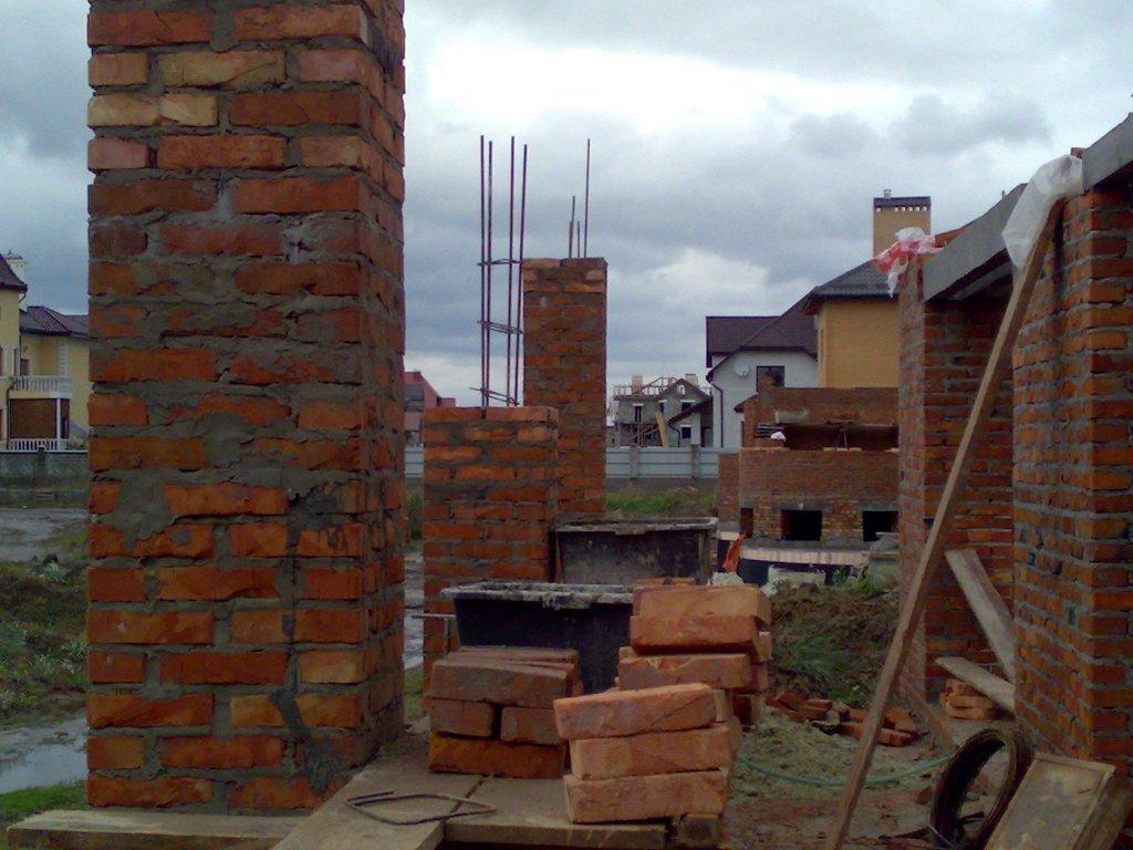

ПО ПРОЕКТУ У МЕНЕ ТЕРАСА І НАД НЕЮ БАЛКОН.
ПЛИТА БАЛКОНУ -ЗБИРАЮСЬ ЗАЛИТИ МОНОЛІТОМ
ВАГА ІІ ДЕСЬ БУДЕ 14 ТОН.
ВСЕ ЦЕ БУДЕ ТРИМАТИ 4 СТОВПЦІ.
ІХ МУРУЮ У ДВІ ЦЕГЛИ,ВСЕРЕДИНІ АРМАТУРА-4 ШТУКИ ПОВЯЗАНІ МІЖ СОБОЮ І ВСЮ СЕРЕДИНУ ЗАЛИВАЮ БЕТОНОМ.
ДАЛІ ПЛАНУЮ ЗРОБИТИ КАРКАС З АРМАТУРИ І ПУСТИТИ ПО ПЕРИМЕТРУ ПЛИТИ.КАРКАС ЗЕДНАТИ З АРМАТУРОЮ ЗІ СТОВПЦІВ І АРМАТУРОЮ З МОНОЛІТУ

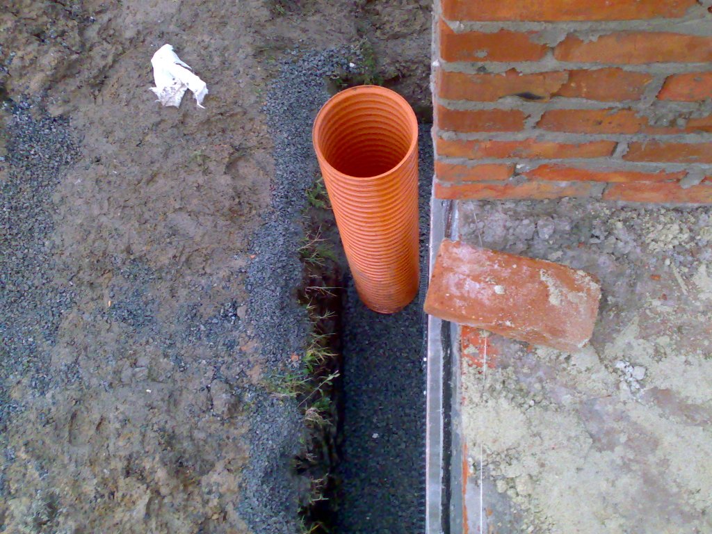

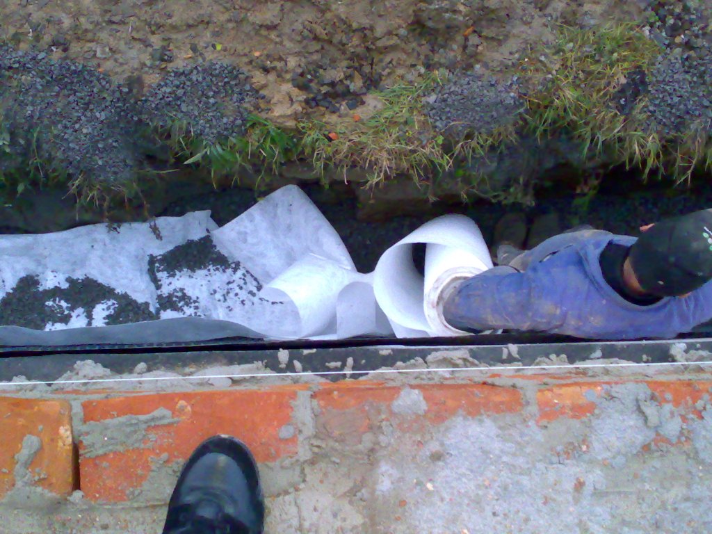

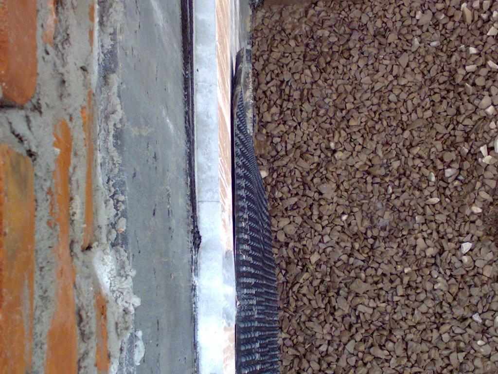

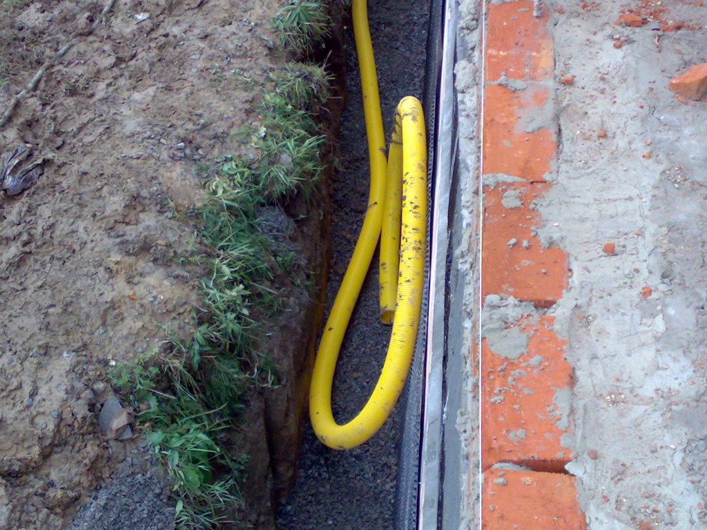

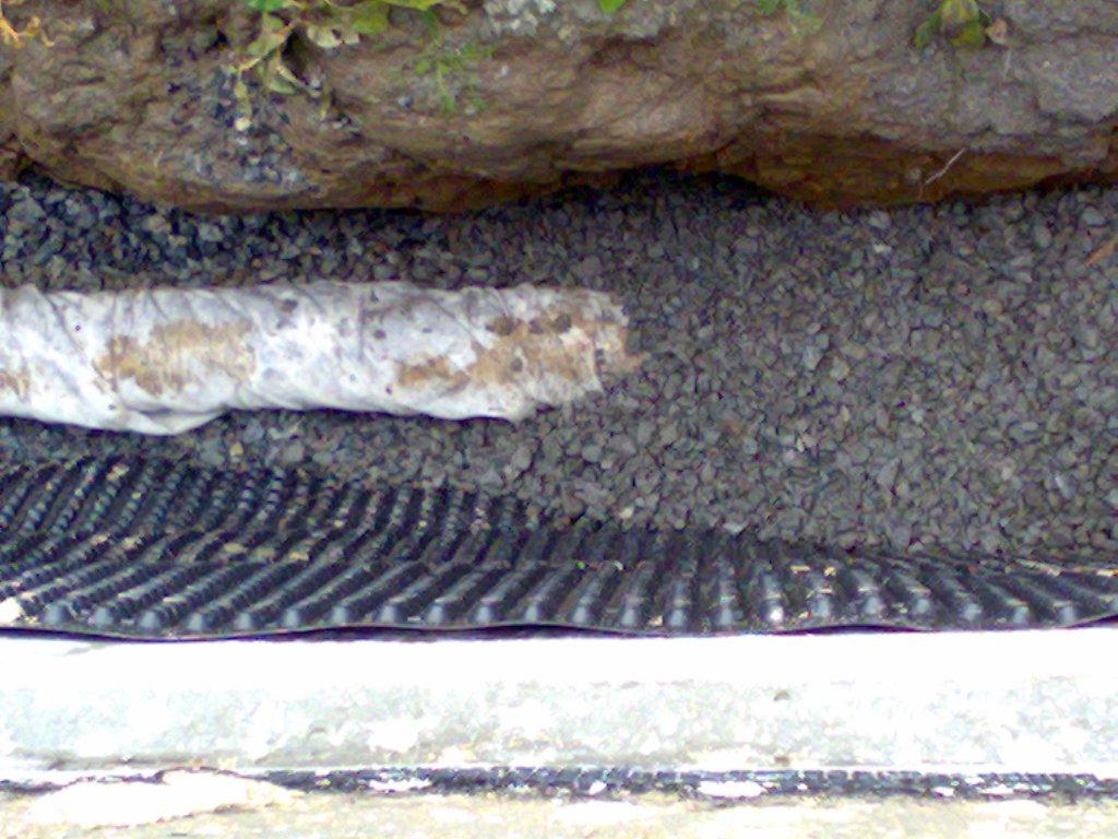

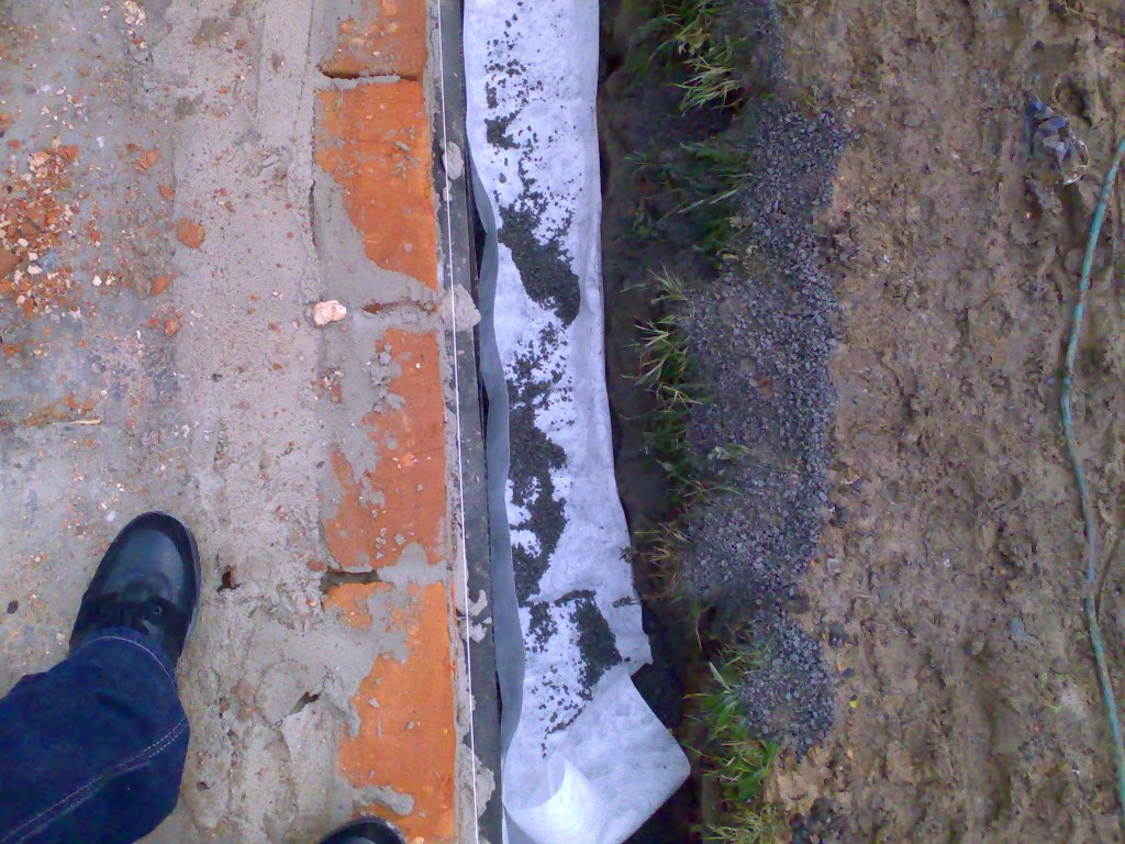

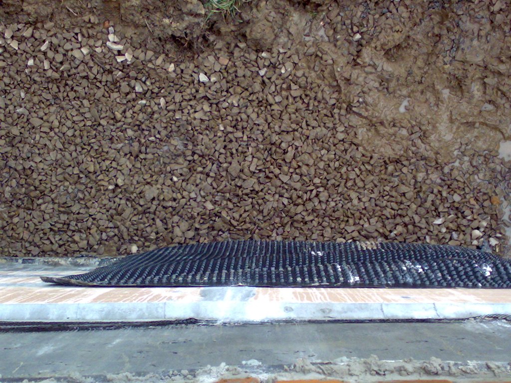

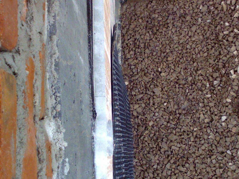

ГІДРОІЗОЛЯЦІЮ ЗАКІНЧИВ,ПІНОПЛАСТ НАКЛЕІВ,МЕМБРАНУ ПРИКРІПИВ.

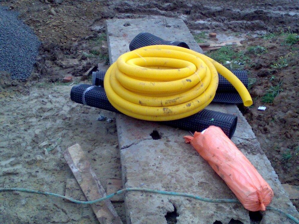

ЗАЛИШИЛОСЬ ТІЛЬКИ ПРОКЛАСТИ ДРЕНАЖ
НА ТРЬОХ КУТАХ ПЛАНУЮ ВЕРТИКАЛЬНІ ТРУБИ У ДРЕНАЖ -ДЛЯ РЕВІЗІІ
МЕМБРАНУ ЗНАЙШОВ ВИСОТОЮ ТІЛЬКИ 2 М
У МЕНЕ ТАМ БІЛЬША ВИСОТА,ТОЖ ВЗЯВ ЩЕ МЕТРОВУ,ЩОБ ДОШТУКУВАТИ-ТУТ ТРЕБА ЯКОСЬ ОСОБЛИВО ДОШТУКОВУВАТИ?
Мембрана не той стороной прикреплена.
мда
кругом по сусідах тою ж стороною
ось смішно
дороги назад вже нема
на цей момент половину вже засипано
наскільки це страшно,якщо буде не тою стороною,що потрібно?

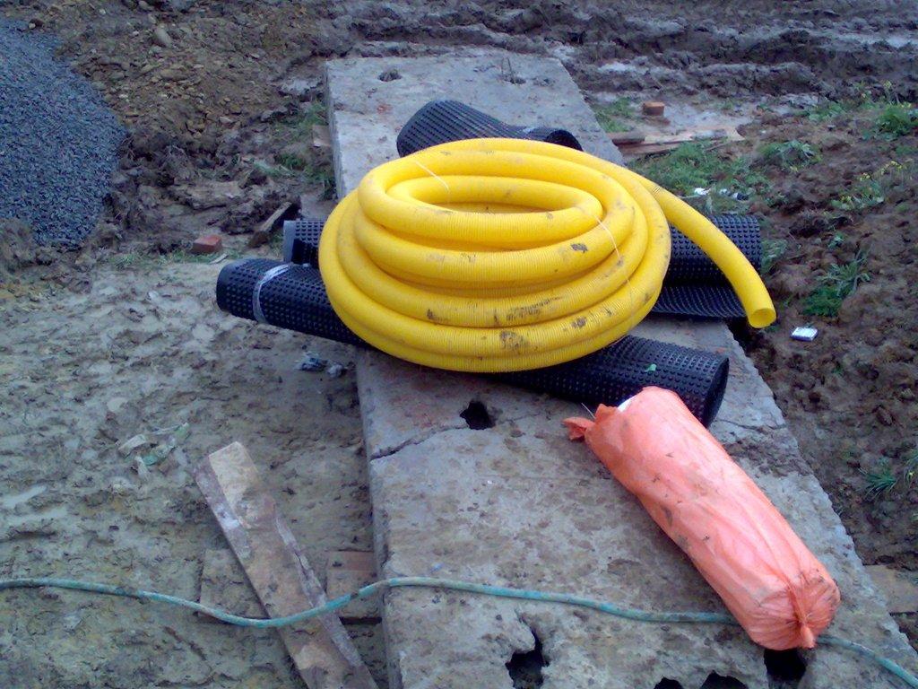

застеляння геотекстилю,ревізійна вертикальна труба -400 діаметр
Хотів запитати - навіщо дренаж?
У вас що - глинистий грунт? Пробачте, забув який саме...
СКАЗАВ ПЕРЕРОБИТИ
Да-а-а на останньому фото просто капець!
Цікаво, чи сказали вони вам, що хотіли вам краще зробити - матеріал зекономити???
а що вони можуть сказати)))
я сильно в перепалку з ними не вступаю
у мене два прораба
один з бригадою,другий мій(у "вас" я писав для чого)
ось і любуюсь ,як рішаються інциденти
я думав у мене багато досвіду в управлінні...
будівництво і цим мені цікаво-бачу тут шось нове
ось,як рішалось питання з арматурою-я б так не зміг
перероблять
саме так,глинистий-не хочу ризикувати
СКАЗАВ ПЕРЕРОБИТИ
А навіщо переробляти? Кидаєте на те з'єднання шмат арматури довжиною 90 діаметрів та й забули про все.
радий вас "читати"
хороша ідея
мабуть так і зроблю
...ВАГА ІІ ДЕСЬ БУДЕ 14 ТОН.
Я б ще робив армування кладки сіткою 50х50. Нарізав бись по 10см та клав би через два ряди з двох боків в одному напрямку, а ще через два - в іншому. І так до верху. Втім, бетонний стовп 250х250 витримає і так.
Або клав би суцільною цеглою - арматура що там робитиме?
будем сподіватись,що витримае-бо вже стовпці готові
арматура знизу застроблена в бетон,зверху буде звязана з монолітною плитою,а в середині для звязки бетону
А для чого там геотекстиль? Я вважав, що його призначення - не давати цінному грунтові можливості розмиватися з нижчерозташованними прошарками. Для відмостки достатньо було щебінь пересипати піском, як на мій погляд: так він і щільніше був би лежав.
дренажна труба,щебінь 40 см,геотекстиль і на нього грунт
правда ще думаю чи не насипати десь 50 см піску а потім грунт
Без отмостки???
