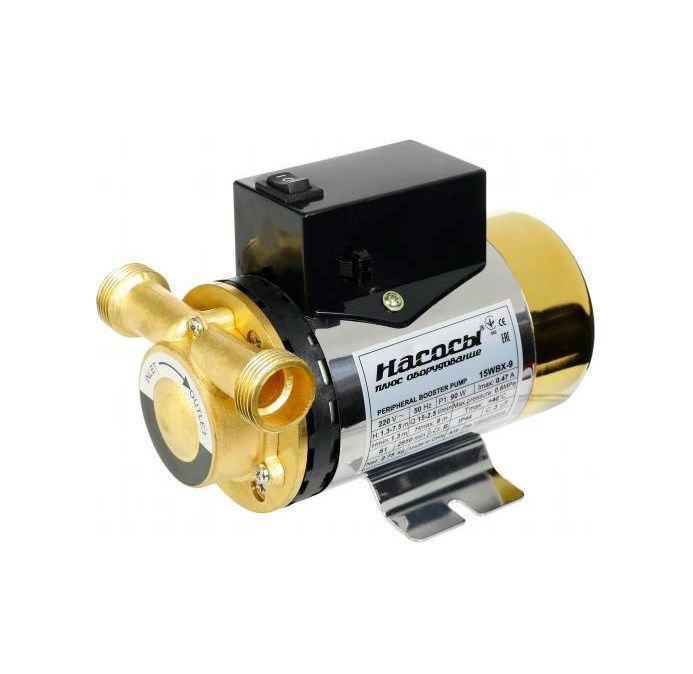

Есть кубовая емкость с дождевой водой. от нее капельным поливом орошаются ближайшая грядка. Но хочется из этой бочки поливать и другие. Какой насос к ней прикрутить можно, чтоб поливать можно было? бо есть грядки выше по рельефу и хоть куб приподнят почти на метр - самотеком очень медленно льется.
В 01.05.2024 в 10:40, Dendnepr сказал:
Если нет желания считать расход и давление - можно взять любую насосную станцию недорогую, она с поливом огорода справится.
В 02.05.2024 в 13:09, FOX.kissfm сказал:
В 02.05.2024 в 13:40, Dendnepr сказал:
думал может простой повышающий поставить. там и датчик протока комплекте есть
Може бути 2 варіанти:
1. Взяти що є дешевше і чекати результату, але його не буде
2. Взяти нормальну станцію, хоча би мінімальну вона коштує приблизно 3500 грн, і зробити що б полив працював добре.
Спасибо. Тоже так решил. Станции, к тому же, имеют более высокий индекс влаго защищённости.

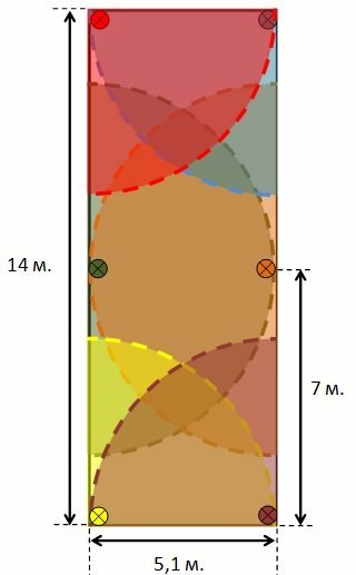

Розміри 5.1х14
Контур - кільце 32 труба
Зараз стоять прості розпилювачі Rain Bird 18-VAN
Вода міська 3,5 Bar, але лічилькик кран 20 мм nа 40 см труби пропілену, із за великого протоку тиск (по розрахунках 32 л/хв) тиск падає до 1,4 Bar і дальність форсунок знижується до 4м,
+ не подобається рівномірність розпилення.
Думаю вирішити розхід за рахунок роторних форсунок Hunter MP2000-90 (11 л/хв) або Rain Bird R-VAN-24 (15 л/хв)
На яких краще зупинитися, як вони будуть себе поводити у кутах 90, адже у мене 4 таких форсунки і наскільки коректно вони будуть там працювати.
Змінено користувачем Gumich
виправив помилки
В 18.05.2024 в 00:47, Gumich сказал:
Розміри 5.1х14
Так краще поставити мр ротатор 2000 90 вони будуть краще працювати. На 90 гр, вони ведуть себе добре, все поливають. 1.4 атм це дуже маленький тиск, їм потрібно мінімум 2,5 для нормальної роботи.
