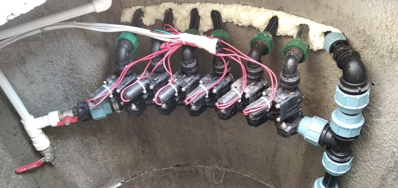

Я по ПЕ трубам стараюся завжди брато Валрум
Що до діаметрів:
Я зробив простіше (мені так здається)
Я порахував, що дешевше купити більше ПЕ труби, ніж ставити по двору ревізійні колодці для ел.маг клапанів і тягнути купу метрів проводів до них.
Я зібрав всі клапани в загальній шахті і від них проклав 25у трубу.
Труба ПЕ грошей не стоїть - копійочна витрата на фоні всього поливу. А от провід, магістральна 32мм, лючки ревізійні...

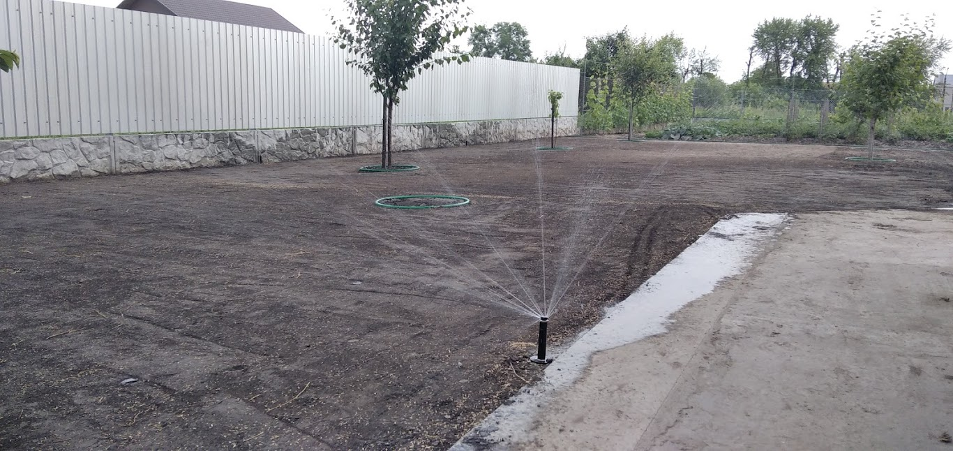

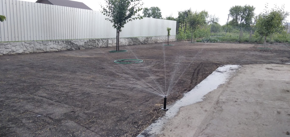

Може хтось підкаже по мп-ротаторах: виробник рекомендує 2.8бар, але в мене насос працює в диапазоні 2.5-5бар, відповідно треба б редуктор поставити, для стабільності. Задумав на кожну зону поставити щось типу DSA-8535, або Rain Bird PSI-M30, вони дають на виході 2-2.1бар, і наче і розхід крізь них нормальний, але чогось сумніваюся.
не треба ніякий редуктор
ра***те витрату на всіх ротаторах в одній лінії і дивится по графіку насоса який тиск він дає при цій витраті
фактильно кількість ротаторів подбирають по характерискам насоса
Змінено користувачем Vikingua
Я робив іншим шляхом. Не завжди можна порахувати точно скільки Ваш насос дасть л/хв і при якому тиску.
Я купив 5-10 ротаторів, взяв каталог, таблицю
Напосудив кусок ПЕ труби до насоса і врізав одного ротатора
поміряв довжину струї
Все згідно таблиці
Тоді другого врізав, третього... і так доти, доки не почала падати довжина, тобто дійшов до такого значення л/хв при якому почав падати тиск.
Порахував по таблиці МР ротаторів хантер і визначив, що мій насос дає наприклад 15л/хв при відповідному тиску. Вибачте - значень вже не пам"ятаю.
ПС :
Значення виміряні мною практичним шляхом, виявилися нижчими за розрахункові. І уявіть, якби я збудував систему впритик до розрахункових даних - вона б виявилася не робочою.
