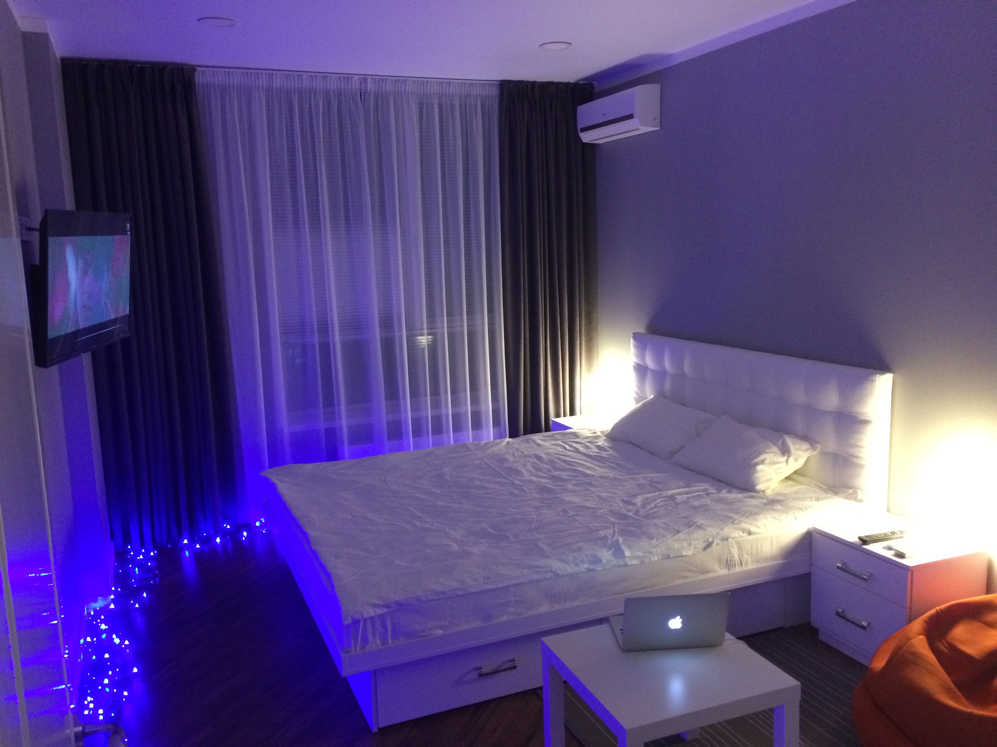

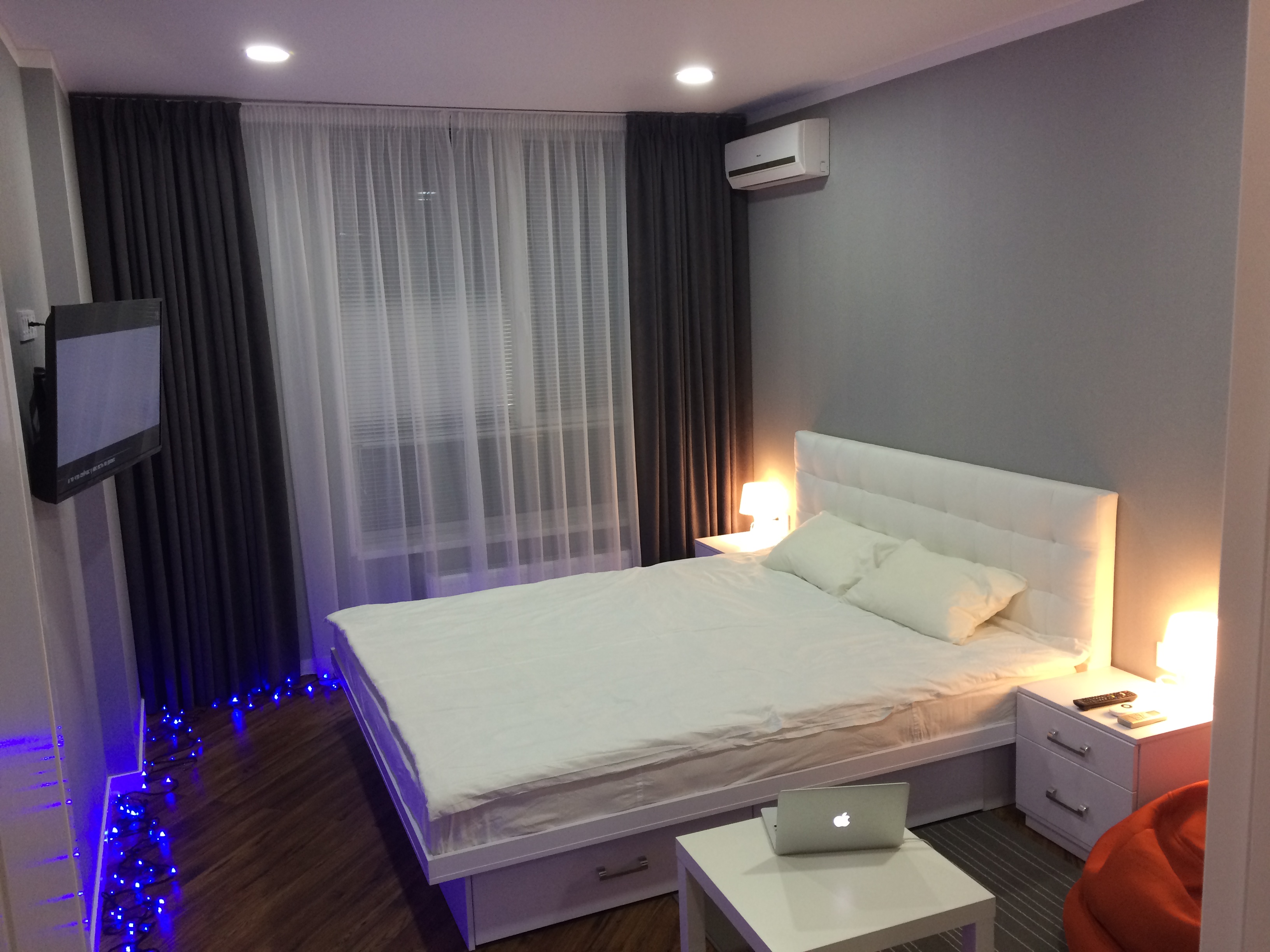

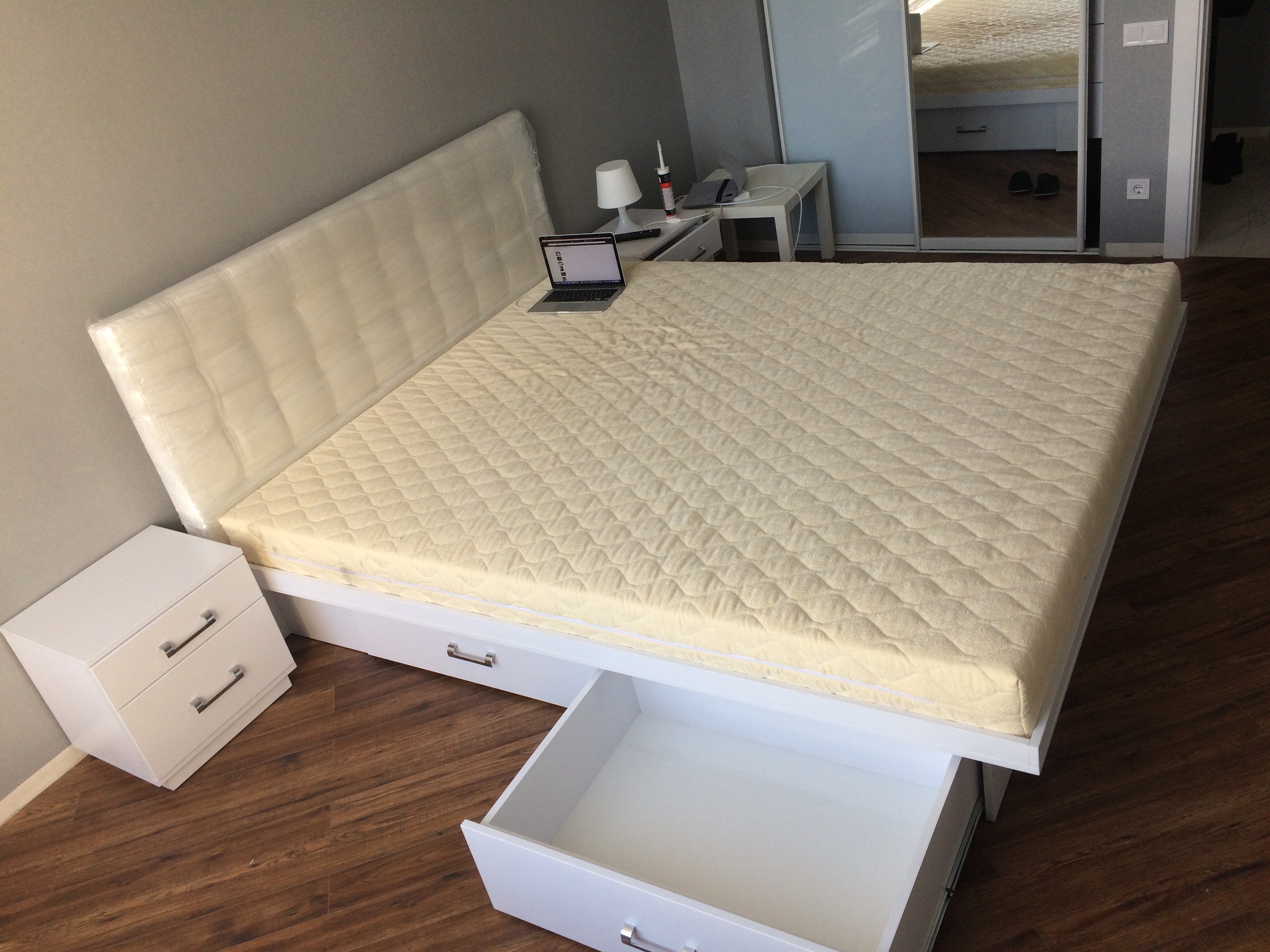

підскажіть що за кровать? виробник,модель і т.д. (ссилку якщо можна)
виробник - дуже хороша людина Максим (не плутати з Максом який робив ремонт)). Ліжко нестандарт з мдф, 4 величезних шухляди, під мій матрас 220х190, вийшло в районі *к. Сайту у нього немає, замовленнями він і так загружений на місяці вперед.
Я у нього замовляю уже не першу кухню. Ліжко, тумбочки, шафу і кухню в цю квартиру робив також він.
Один нюанс роботи з ним... строки, їх втримати він не може. Але уже після монтажу надав мені дуже солідну знижку.
Виробництво в місті Умань. Багато є замовників з Києва.
Виникне бажання зв"язатись - в приваті надам номер телефону.
ЗИ передивився фотки - не побачив завершеного варіанту ліжка.
Доречі уже замовив у Лесі покривало для нього, під колір штор.

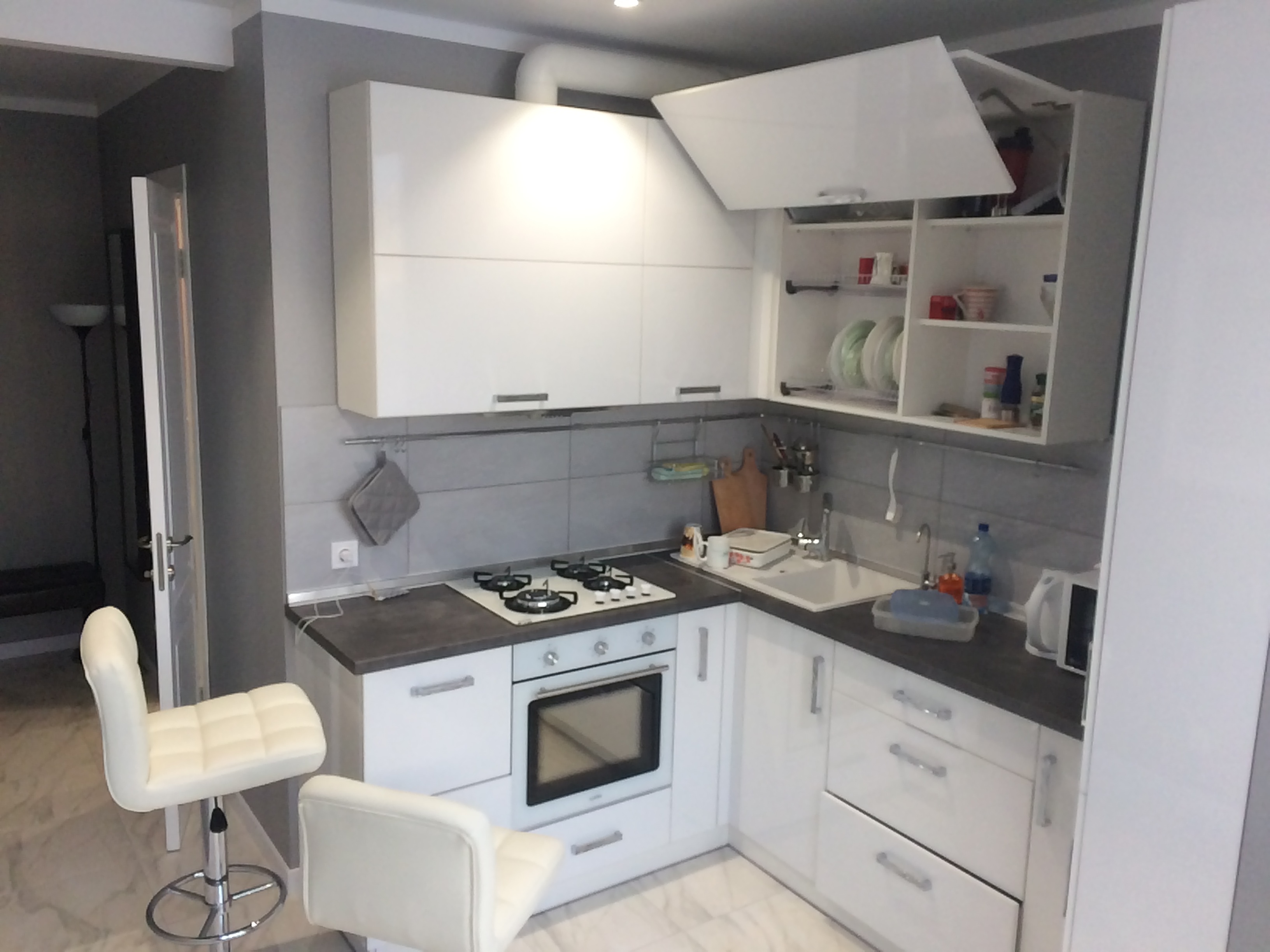

Да конечно вид с окна не очень:(. если наверное дощ и сыро, то пипец настроению. Зато кухня очень прикольная, маленькая. удобная и красивая:good:.
Для меня это отличный вид, я вырос в местах не многим лучше. Пришел живым домой - уже достижение. Поэтому я не заморачиваюсь) ЗЫ за годик этот завод разберут - и построят 15 Ливерпульских домов с лепниной. Нужно только подождать.
Спасибо за кухню) монтажники по кухне спрашивали почему именно такой дизайн?)) они привыкли ставить бежевые, красные и зеленые))

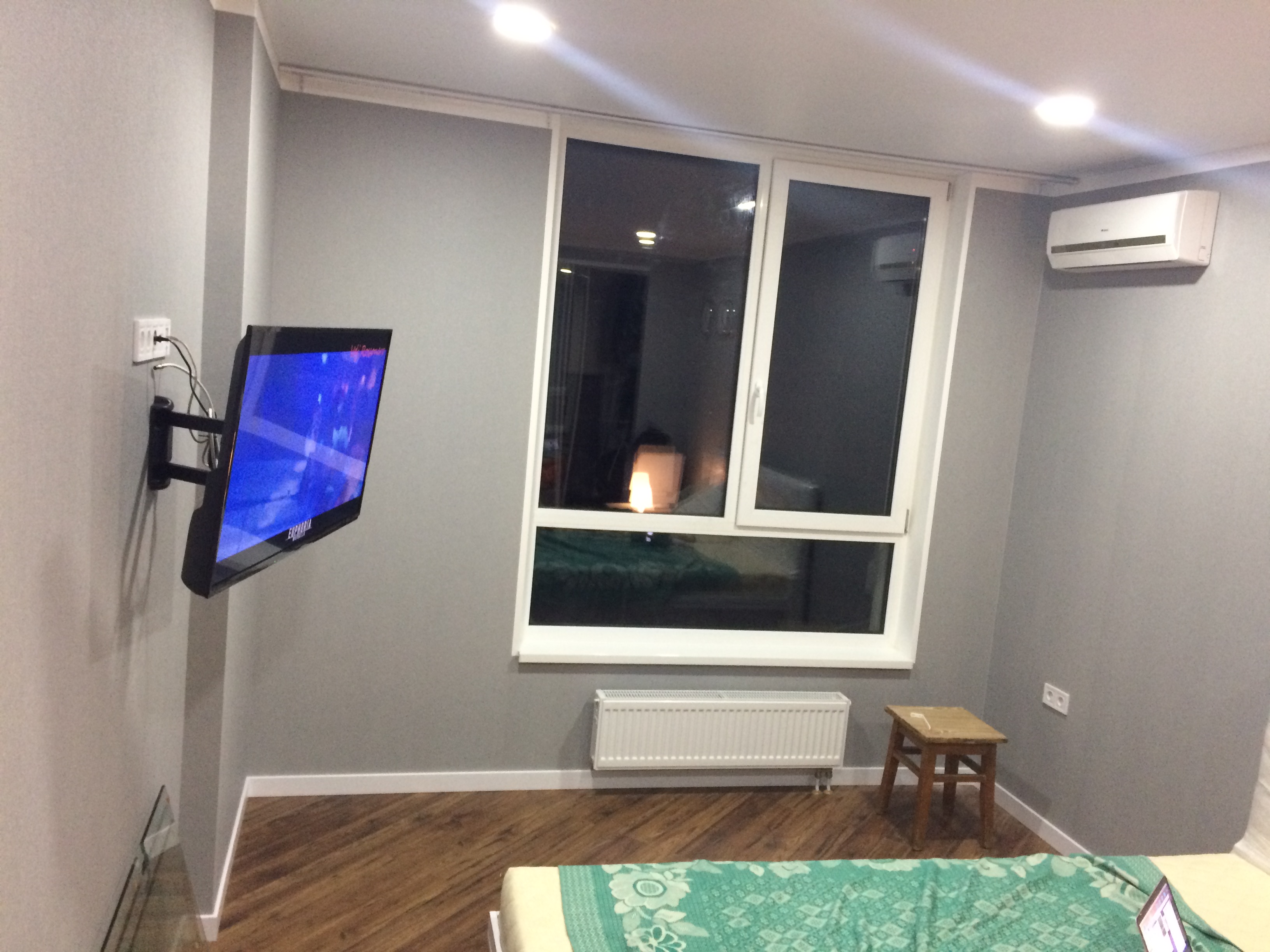

новый пост. решил писать чаще. Так как осталось совсем мало.
в основном мелочи. Сделал
-нацепили с Максом часть мелочевки

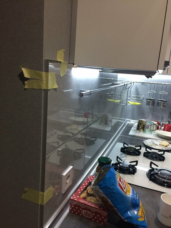

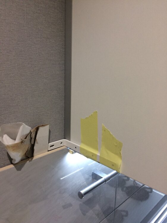

на кухне мелочи разные доделываем, типа закрыть щели между стеной и шкафом. Взял алюминиевый уголок 20х20 и на силикон

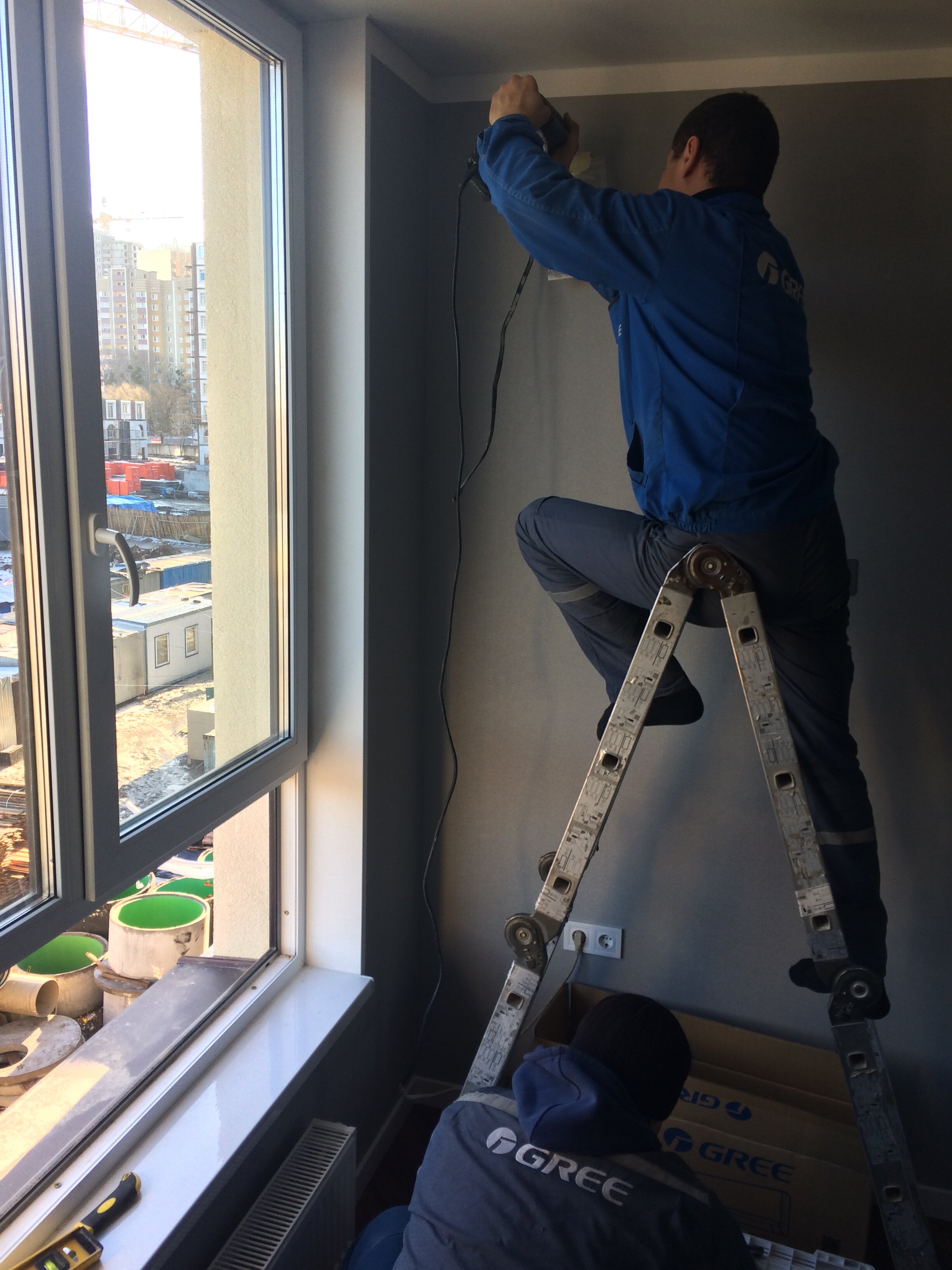

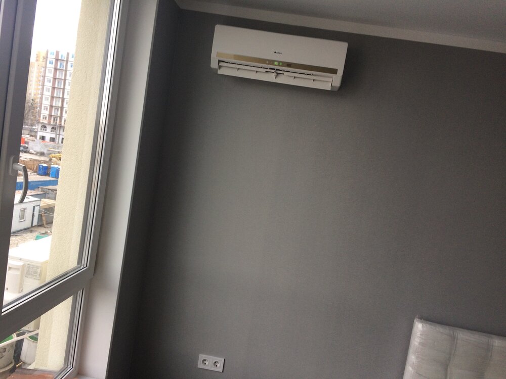

-поставили кондей. Установщики - бизоны. Ставят тебе кондей и ты постоянно в раздумьях поцарапают ли тебе что-то или разобьют или нет. Народ категорически не умеющий что-то делать аккуратно и размеренно. В следующий раз буду исключительно частника искать и проводить собеседование с ним. По входным дверям та же ситуация. Эти "бизоны" от фирм - непереношу я их.

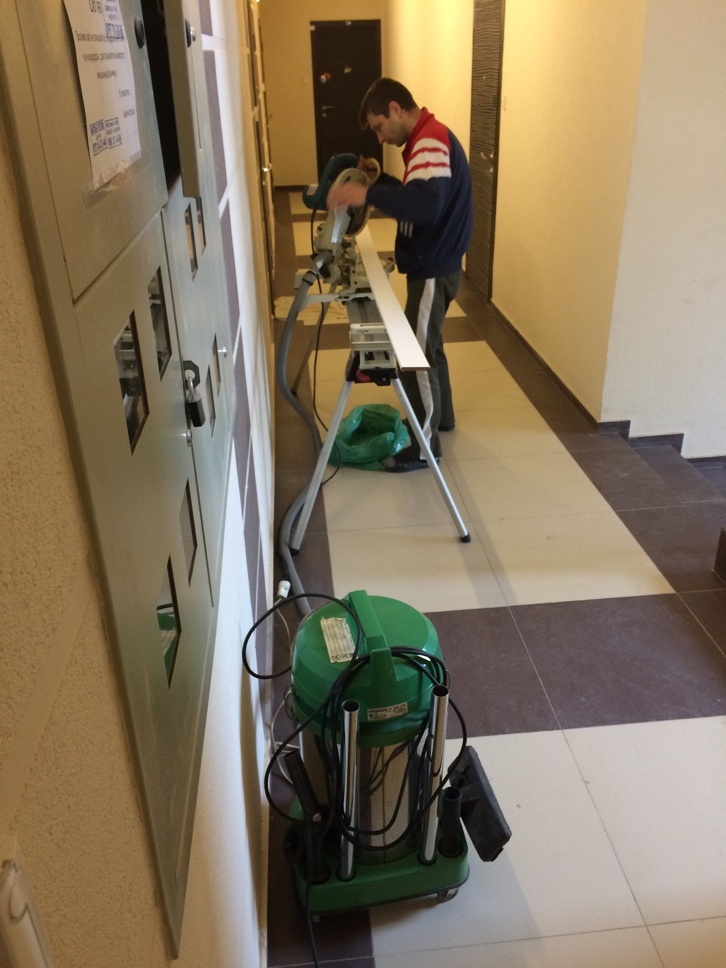

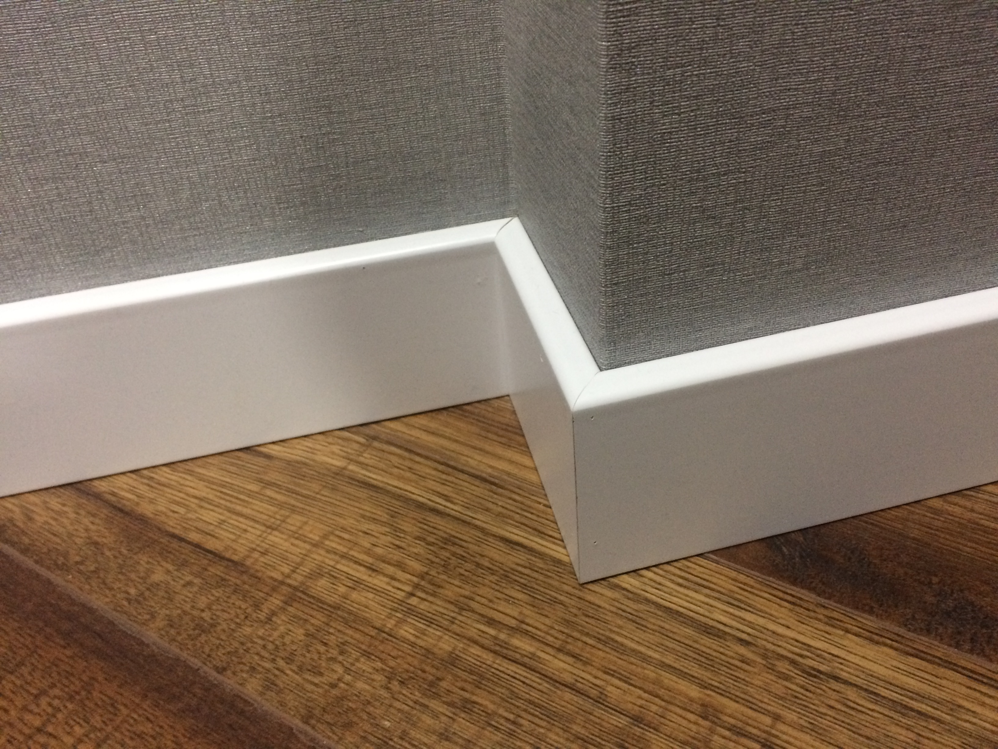

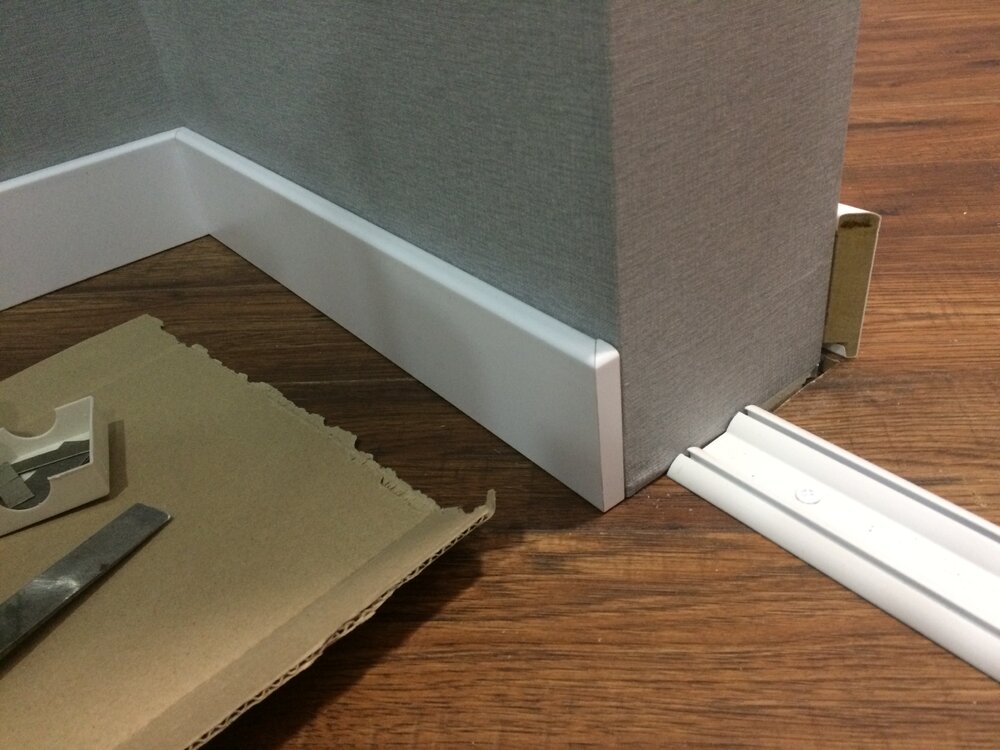

-по плинтусам... нашел фирму которая специализируется именно на плинтусах. Дорого. Но зато красиво и хорошо. Инструмента завезли как на комплексный ремонт. Именно сейчас доделывают - поэтому рекомендовать пока рано) пока очень доволен качеством и размеренным и аккуратнейшим подходом к работе, ко мне и к моей квартире. Вот это и правда мастера.
-подключили газовую плиту за 360 грн:fool:. Работы на 40 секунд. Коррупция и бюрократия. Говорил же за 5.10 голосовать..
-Виталий сказал что приехал мой наличник. Жду монтажника в четверг. Есть ряд вопросов и рекламаций по дверям.

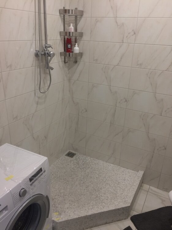

- жду стеклянные двери в душ и барный стол на кухню

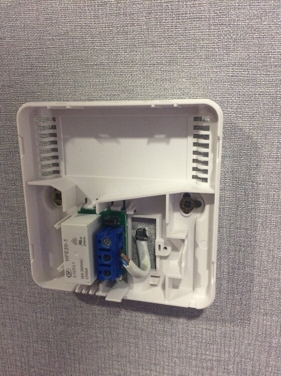

-возникла проблема с комнатным термостатом. Я его подключил сам и походу не очень правильно... так как он тупо "гасит котел" в ноль. И когда он погашен - открытие крана гарячей воды не приводит котел в действие. А термостат должен гасить пламя, а котел в режим ожидания с работающим дисплеем (у меня дисплей гаснет). В общем нужен "спец" по протерму. Те бизоны что от застройщика (и якобы официальный представитель) - не разбираются, я их даже за порог пускать не хочу. Теперь стоит задача найти по котлу спеца который поможет настроить комнатный программатор температуры.

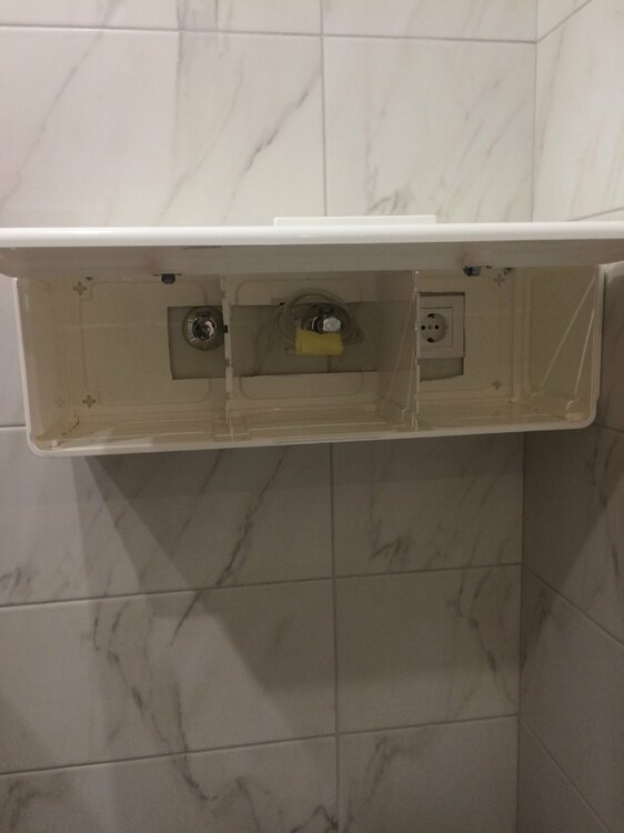

1. в стиралке труба выведена 35мм вроде на канализацию, купил муфту переход на 25 - и засовываю шланг стиралки. Зашел он туда на 5см и все. Этого достаточно?

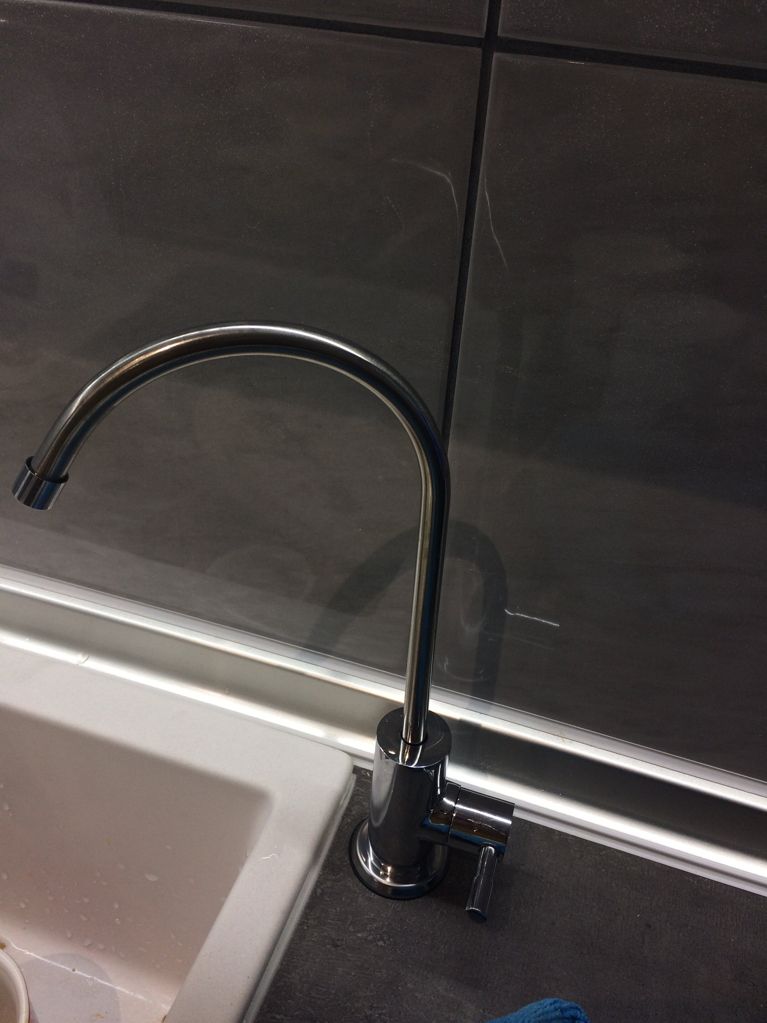

3. Краник для фильтра воды забыли просверлить в мойке. Думаю всверлить рядом в столешнику. Он от нашавода3 - красивый. и думаю будет практично. Что скажете?

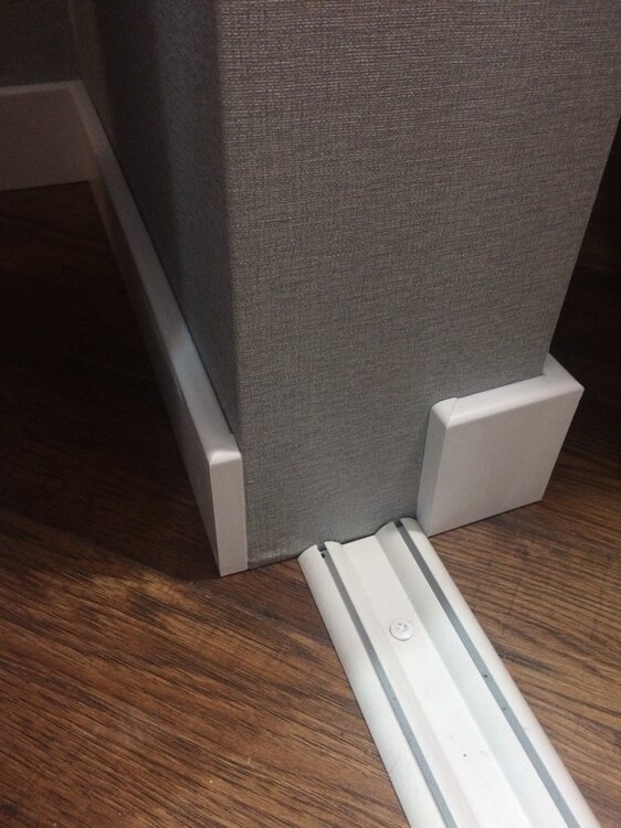

Понравились, а углы не заделывали чем то белым, что б не так стыки были видны?
фотки в процессе монтажа. По финишу конечно будет подкрашиваться все акрилом.

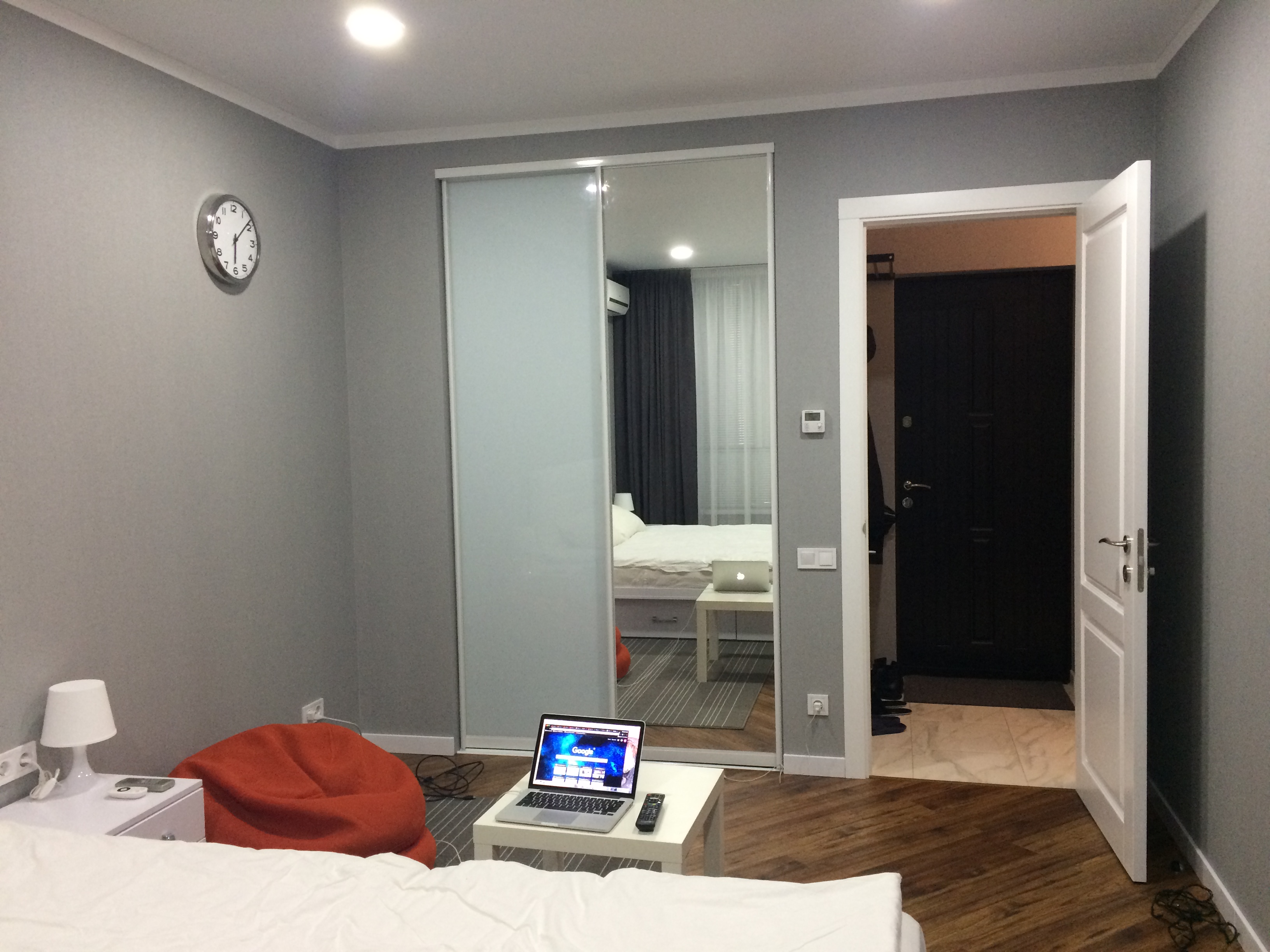

Плюсую за серый цвет стен.Сам тоже , пройдя через кучу сомнений , закатал структурные обои Rasch в серый №498 (Гавань) по каталогу Тиккурилы по всей квартире.С белыми плинтусами и серым керамогранитным полом смотрится неплохо.:flag1:
Салам АВТОР!
спасибо за наводку. я теперь обожаю серый цвет.
у меня тоже "раш".

Плинтуса сделали шикарно.

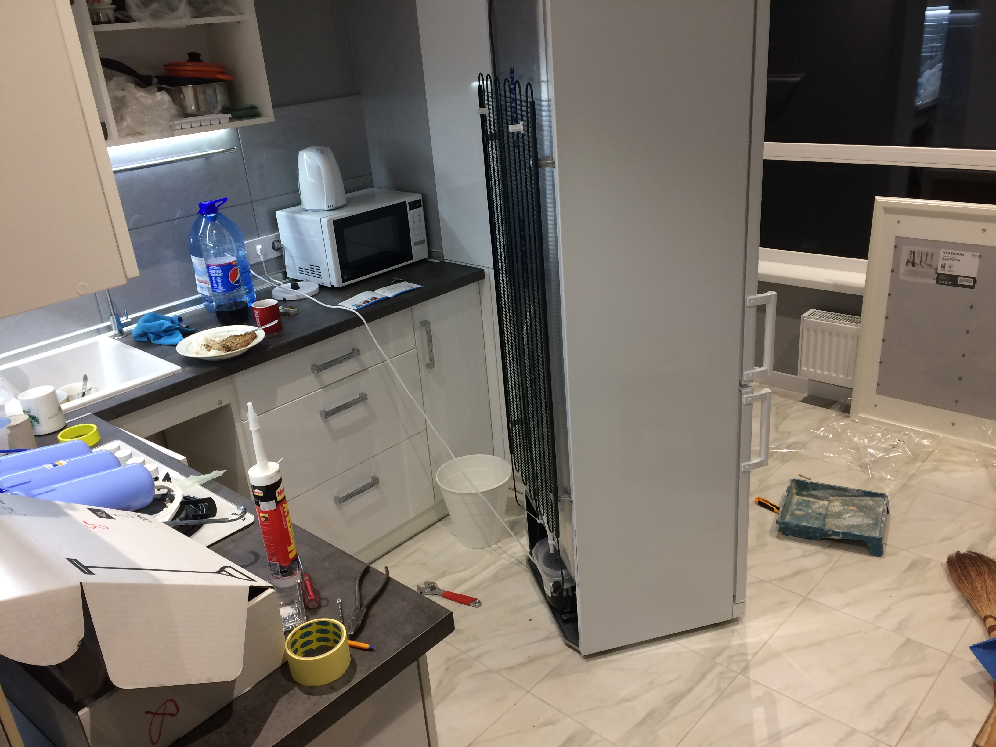

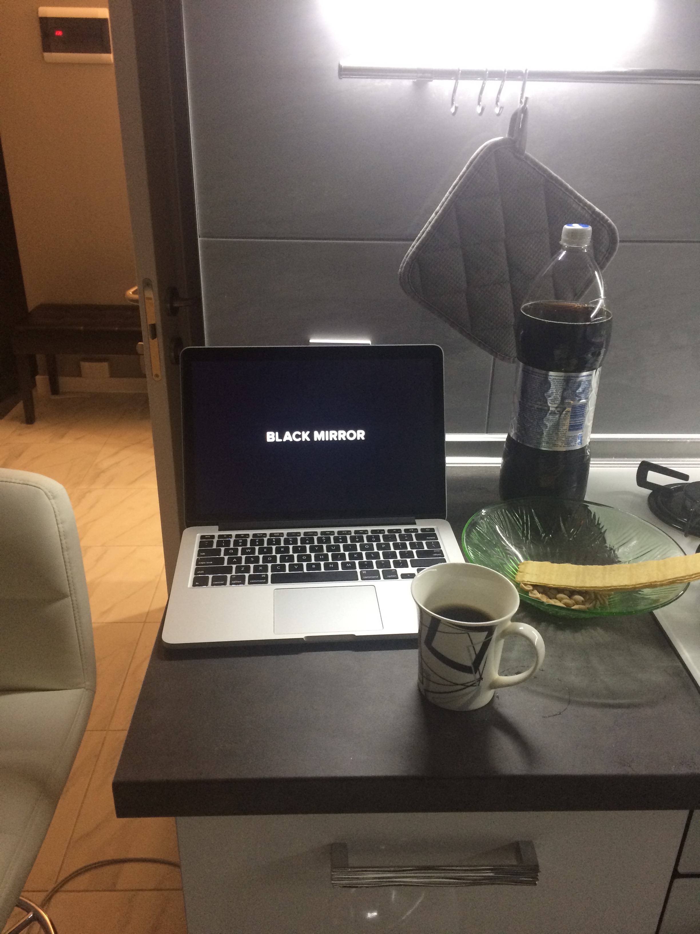

Продолжаем добивать мелочевку. В основном я сам, Макс на новом обьекте уже.
-барный стол который я с таким трудом нашел и заказал - запорола малярка. до 14 числа обещал сделать. задержка огромная.. скидку обещает. Посмотрим. Так что пока без стола на кухне.

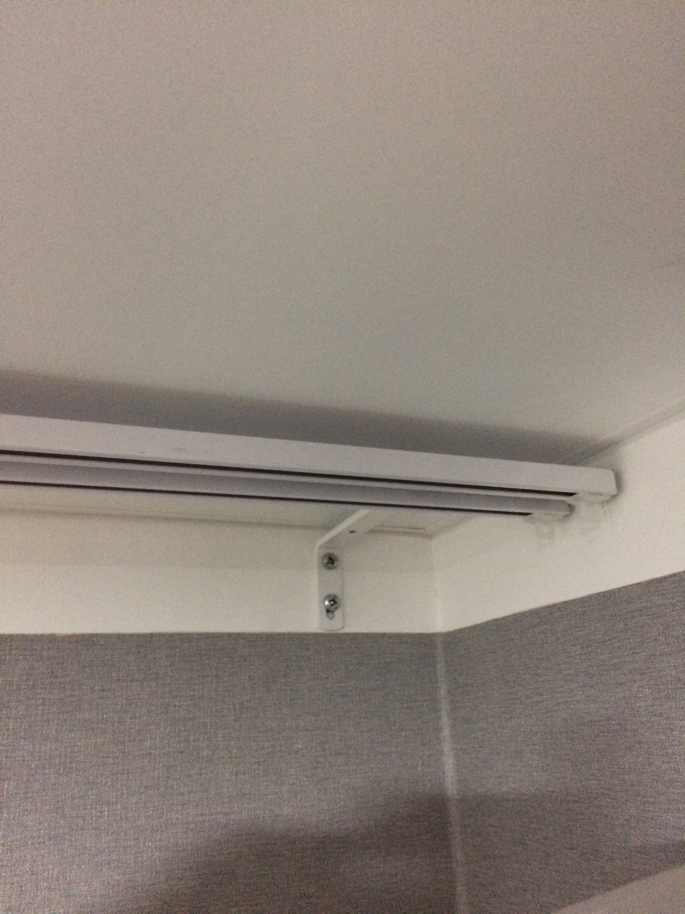

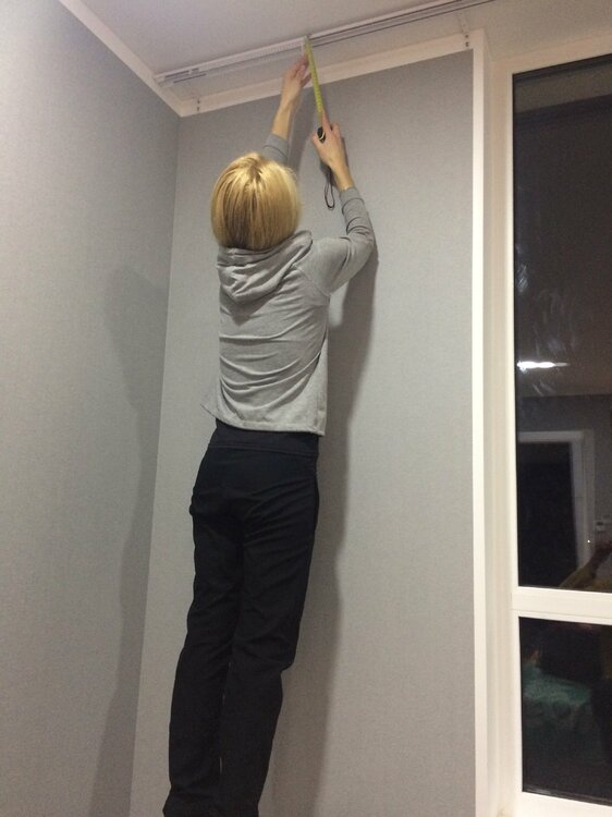

-прицепили карниз под тюль и шторы
-на кухне рабочая атмосфера
-часть работы по плинтусу

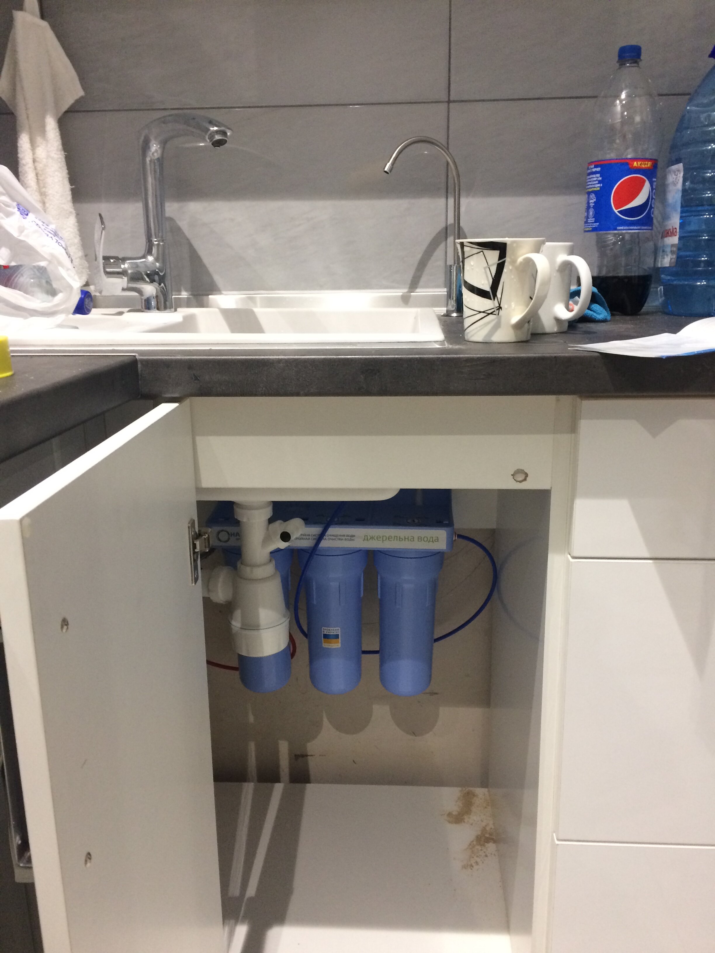

-фильтр для воды поставил
-уголки на кухне

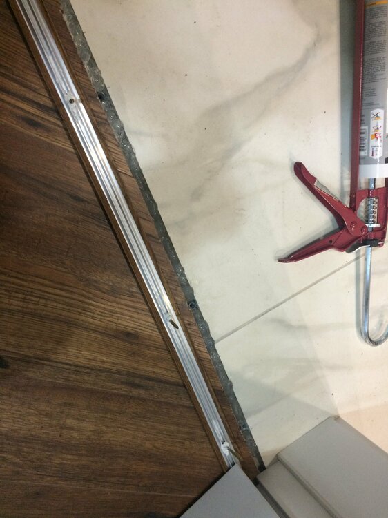

-порожек на ламинат

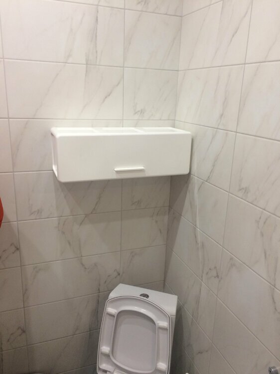

-шкафчик под бойлером

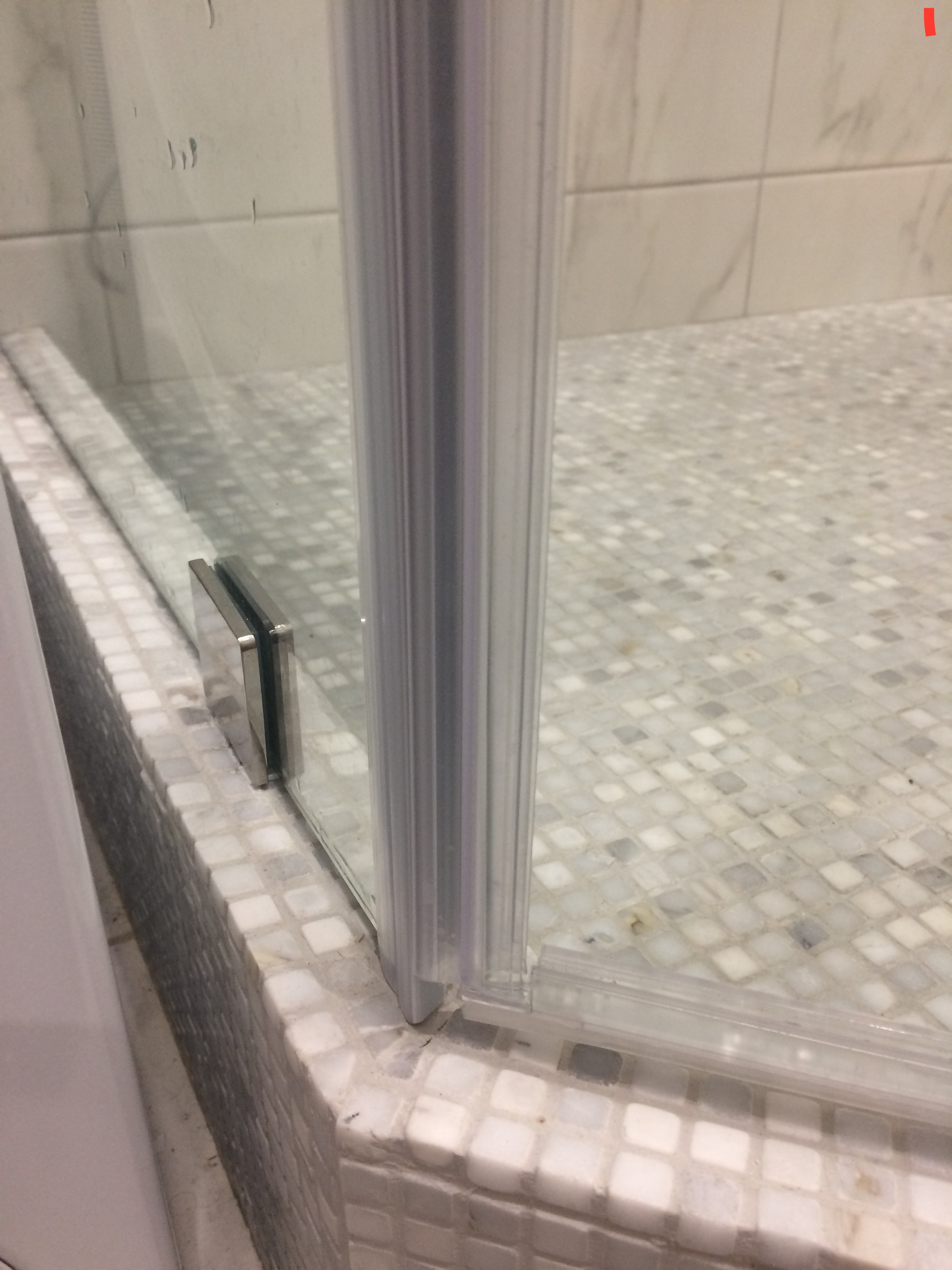

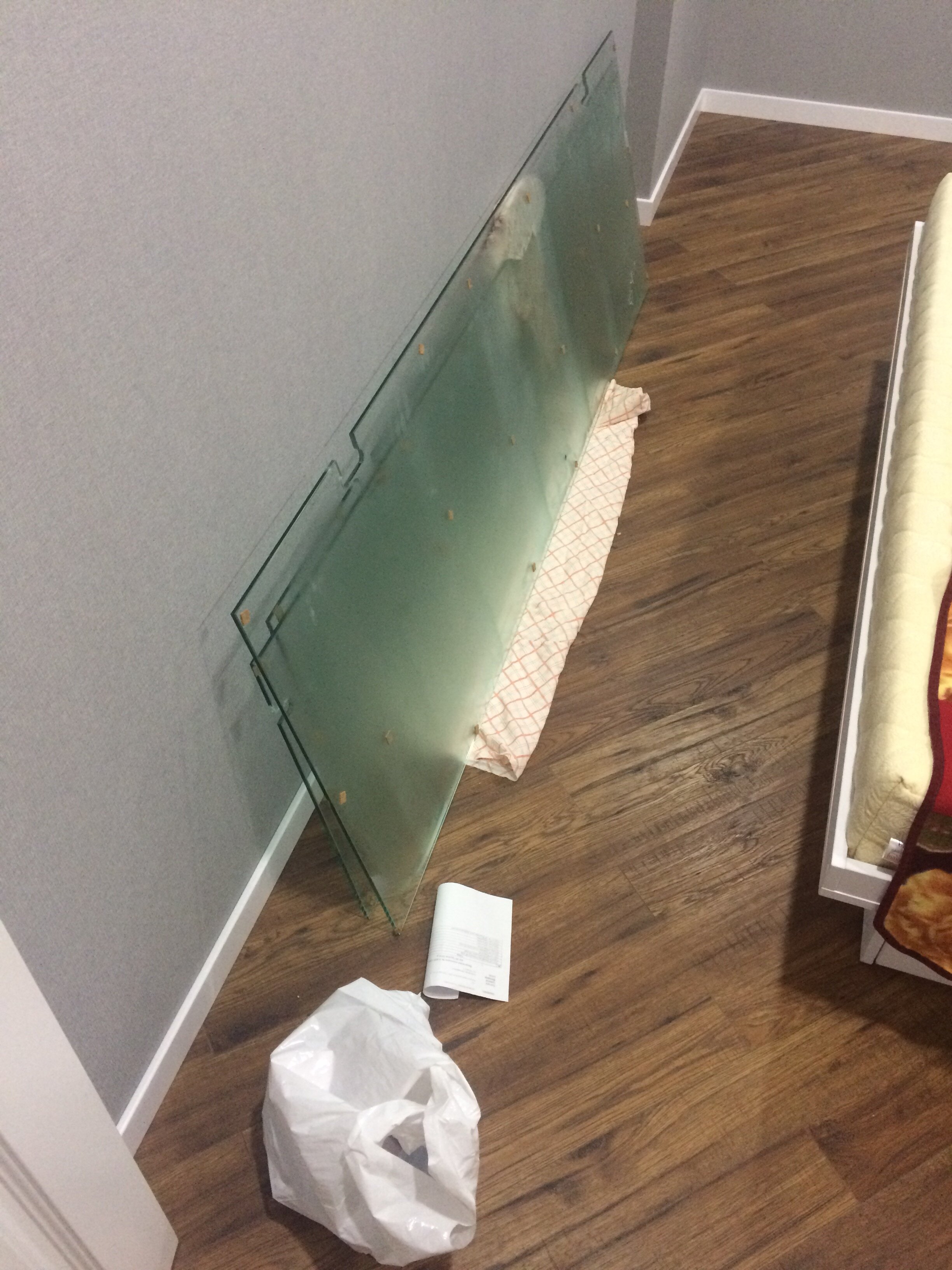

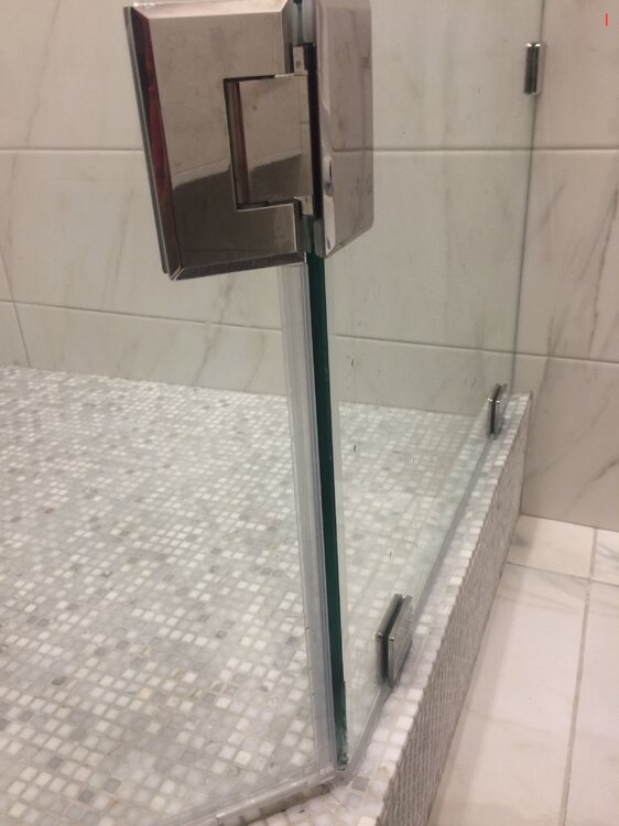

-стекло для душа получили и разгрузили. Теперь думаю как его поставить - может здесь на форуме найти спеца недорогого? Может кто знает человека у которого есть опыт в этом? если не найду - поставим сами.

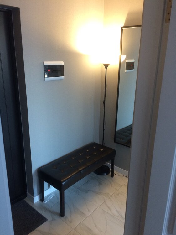

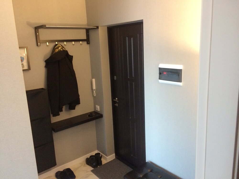

Вечер добрый. А где у вас размещены счетчики, фильтры грубой очистки воды... сантехническая утварь, на фото не увидел, если можно покажите, спасибо
это все находиться в щитке в коридоре. Очень удобно перекрывать соседям воду когда они вдруг решат затопить)

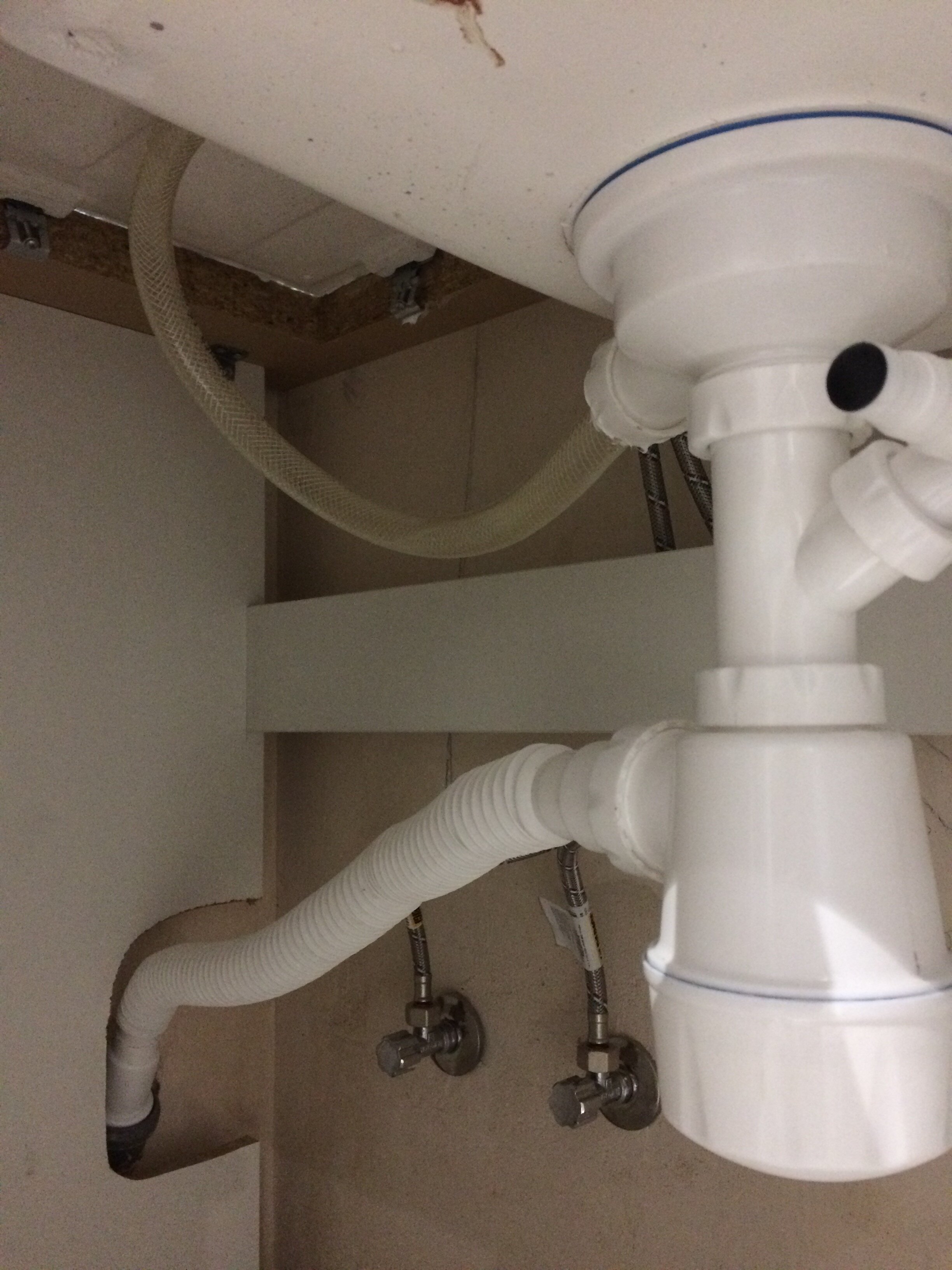

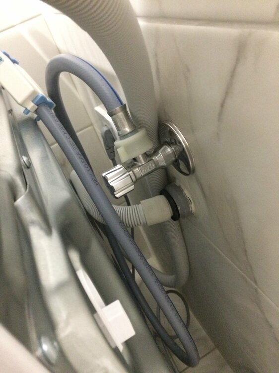

-переживаю за 2 момента
[ATTACH]543068[/ATTACH]
2. с мойкой шел дишманский сифон. С синими прокладками которые видно на белой мойке. Да и сама гофра не внушает доверия. перелив был короткий - купил поливочный шланг (но гайка не фиксирует), поэтому подсиликонил ввод в сифон шланга. В общем конструкция не внушает доверия. Может купить в эпике новый? дорого? бывают они с прямым (с труб) выходом без гофры?
[ATTACH]543069[/ATTACH]
1. 5 см досить. головне шоб був легкий натяг і шланг не випадав
2. сифонів є багато видів(з гофрою і без), а по ціни ще більше варіантів. якщо бюджет дозволяє і дуже не подобається цей - купіть новий. а ні то через півроку як вимиєте весь бруд в квартирі замініть на новий.

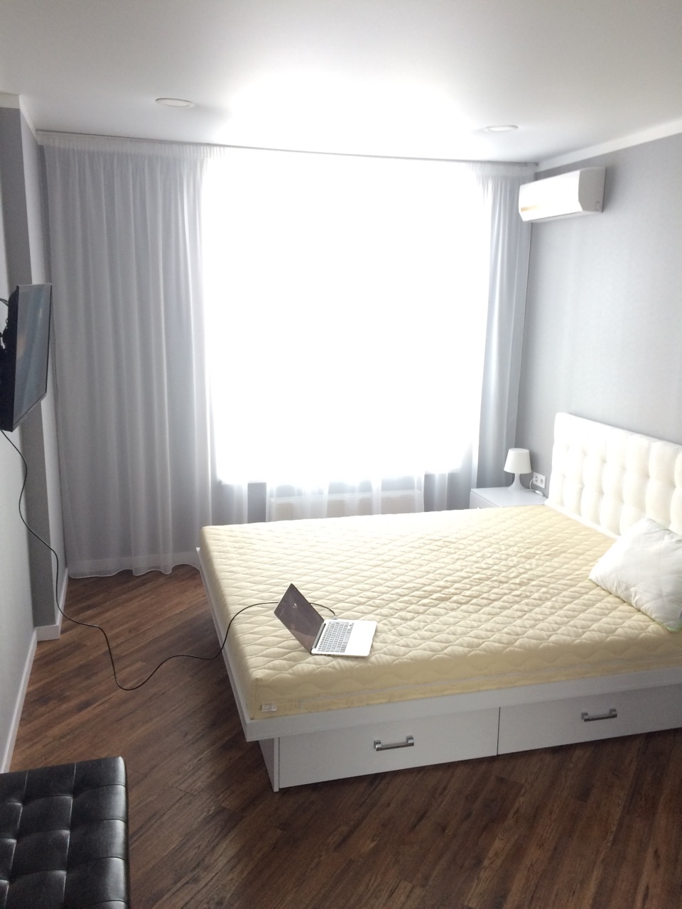

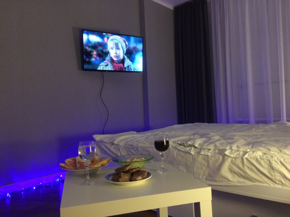

Новый год встречал уже в новой квартире.
Сделал генеральную уборку, расставил почти всю мебель.

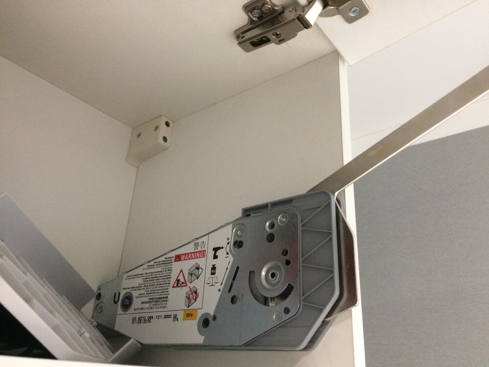

-настроить один доводчик Hafele на кухне

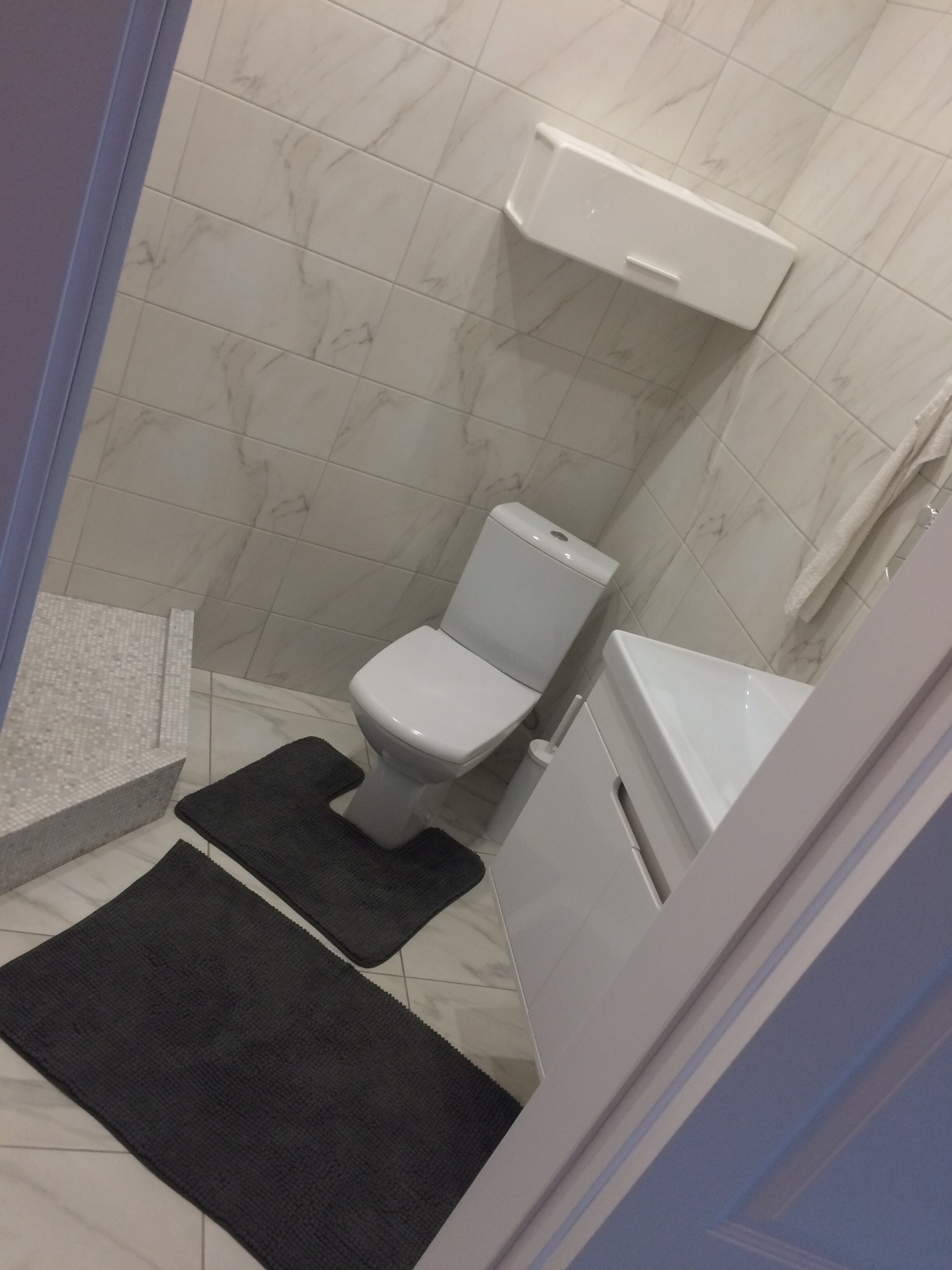

А что за модель "трона" в ванной?
трон - модний зараз безобідковий cersanit carina clean on
оууу, как раз присматриваюсь к нему! Как он в работе? не брызгается снизу ? писали в инете, что иногда перелив за бортики происходит, не замечали такое? кнопка работает нормально или вы заменили арматуру ?
не брызгает ничего.
кнопка работает нормально - одно только привыкнуть нужно - ее нужно держать, наверное в целях экономии воды сделали. До этого у меня был унитаз где раз нажал - и ушел. Здесь не так. в Целом унитаз хороший. Просто форма квадратная на любителя.
не брызгает ничего.
большое спасибо:beer:. На одну проблему выбора меньше)
еще момент. форма низа не идеальная естественно. И при установке лучше отойти от инструкции и сразу промазать обильно силиконом нижнюю кромку и на этот слой уже установить унитаз. Остатки удалить. Тогда шататься не будет. И день-два не трогать унитаз. Затем уже можно белым силиконом промазать стык с плиткой. Если этого не делать - возможен люфт, у скрытых креплений через пластмаски есть свои минусы..) имейте это ввиду.
верно понял,
- силиконим унитаз но не устанавливаем
- высохает
- силиконим плитку с унитазом и устанавливаем ?
верно понял,
- высохает
нет. все делаем по инструкции производителя.
Сверлим дюбеля, устанавливаем пластиковые крепления на пол.
-только промазываем обильно нижний борт унитаза силиконом. Сразу же ставим, но стараемся не двигать больше унитаз, чтобы силикон застыв - создал демпферную прослойку и заполнил все щели. Аккуратно прикручиваем. Вытираем остатки силикона по краю. И не трогаем 2 дня.
Затем уже декоративным белым силиконом после высыхания красиво силиконим стык. Все.

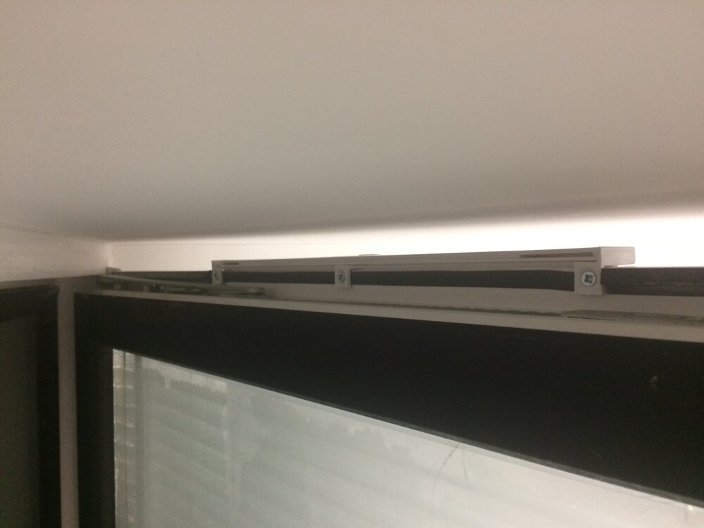

-поставил клапан проветривания на окно в кухне. На створке уплотнитель вынялся легко. А Вот на раме - как будто приклеен. Выдрал процентов 20, пока при -20 мороза нормально. Позже выдеру остальное)

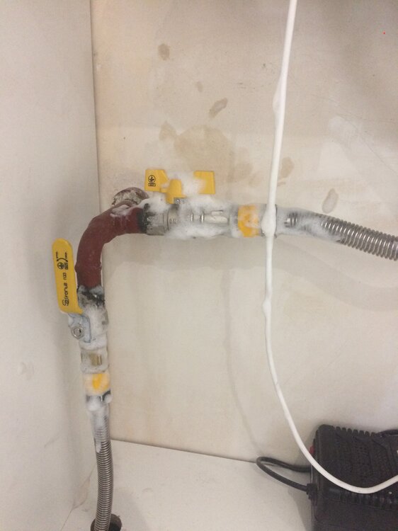

-поставил диэлектрические вставки на металлические гофры. На паклю и пасту через муфты. Намылил мылом и проверил все соединения. Газовщиков на такую мелочь вызывать не стал.
-настроил все доводчики в кухне по видео из ютуба. Теперь все шикарно закрывается.
-переподключили с Фунтиком комнатный термостат. Теперь работает правильно. На котле поставил 65 градусов температуру теплоносителя - но всеравно держиться 18 градусов до 20 не может натопить - соседи еще не топят.

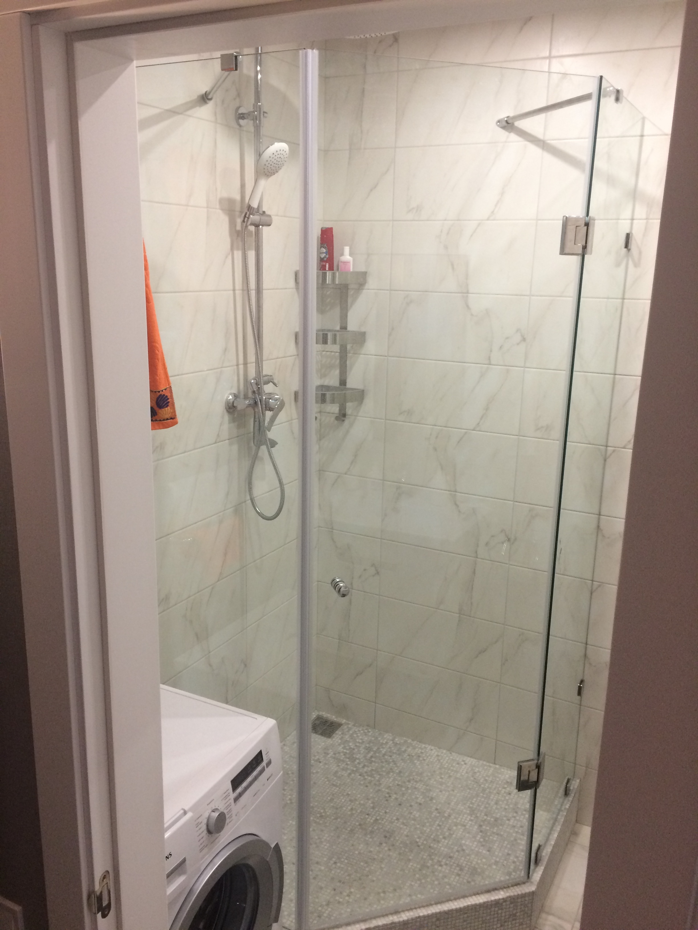

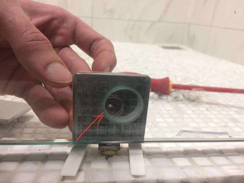

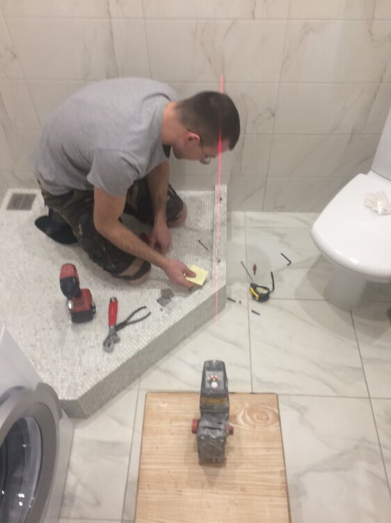

-поставили с Максом сами стекло в душевую. Наигрались... впервые такое делали. Были определенные моменты.. все решили по месту.
