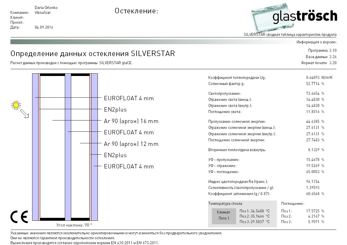

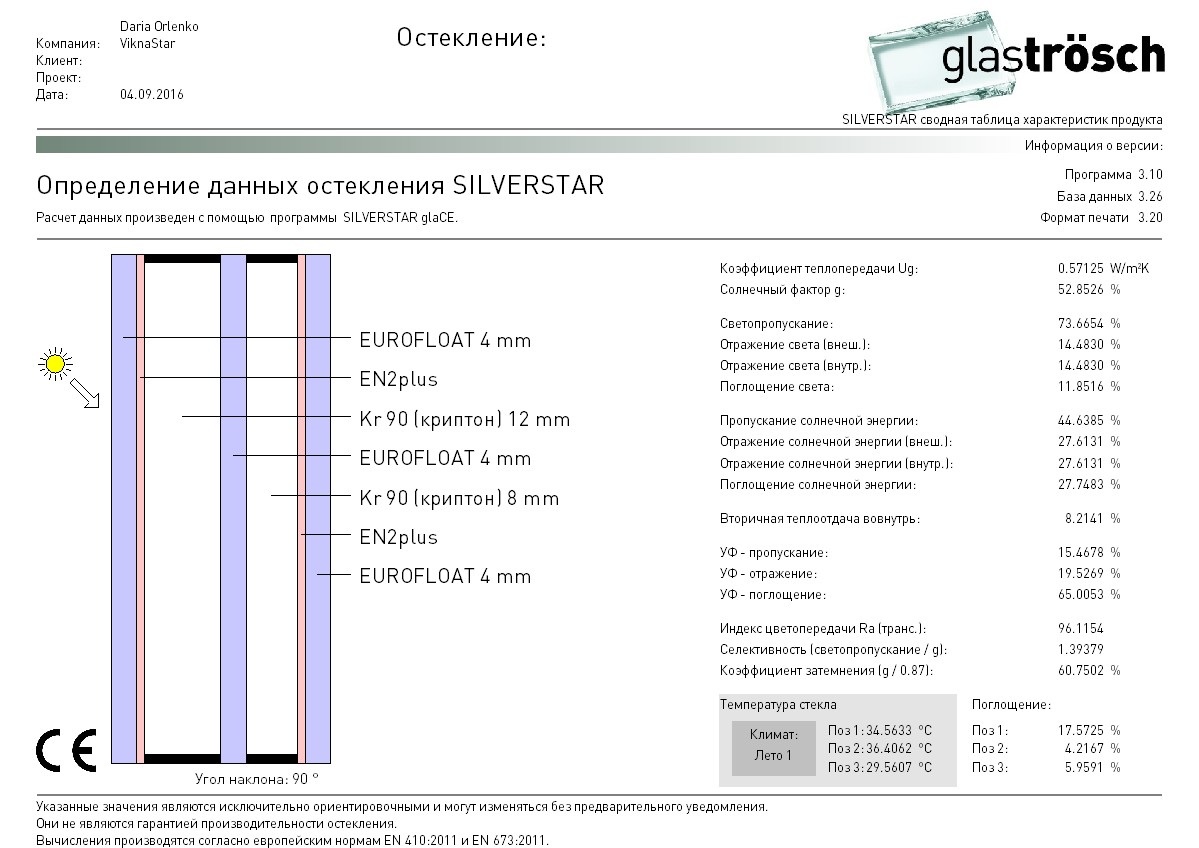

Выбор стеклопакета(и окна в целом): 4low-12kr-4-8Kr-4low или 4low-16ar-4-12ar-4low
Koss21
Старый дом,печное/электроотопление(пока такие варианты),окна старые большие,хотим поменять на пвх.Размер окна: 1.4x1.91м(с аркой).Задача: сохранить максимум тепла дома.
Выбор пал на такие формулы ввиду выбора фирмы производителя-Корса.
Может симметричные дистанции лучше,но предлагают вот такие стеклопакеты.
Сам дилетант в данном вопросе,немного форумы почитал и все).
Понимаю,что подобного рода вопросы задает каждый второй,но все равно прошу помощи.
Регион:Одесса.
P.S.:Есть ли ощутимый прирост к энергоэффективности при установке теплой рамки?Насколько она удорожает изделие в целом?
Спасибо всем)

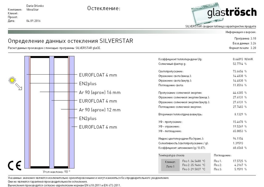

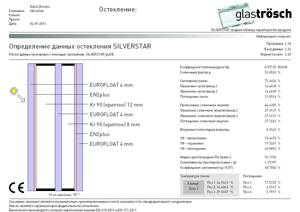

Стеклопакет 4low-12kr-4-8Kr-4low имеет коэффициент сопротивления теплопередачи – 1,75 м2С/Вт
Стеклопакет 4low-16ar-4-12ar-4low имеет коэффициент сопротивления теплопередачи – 1,56 м2С/Вт
Т.е. первый вариант будет приблизительно на 12% процентов теплее второго стеклопакета, но не забывайте что это показатели только по стеклопакету (Rg), а на теплоизоляцию окна в целом, будет влиять профильная система, дистанционная рамка, которую в Вашем случаи желательно использовать теплую и даже монтаж.

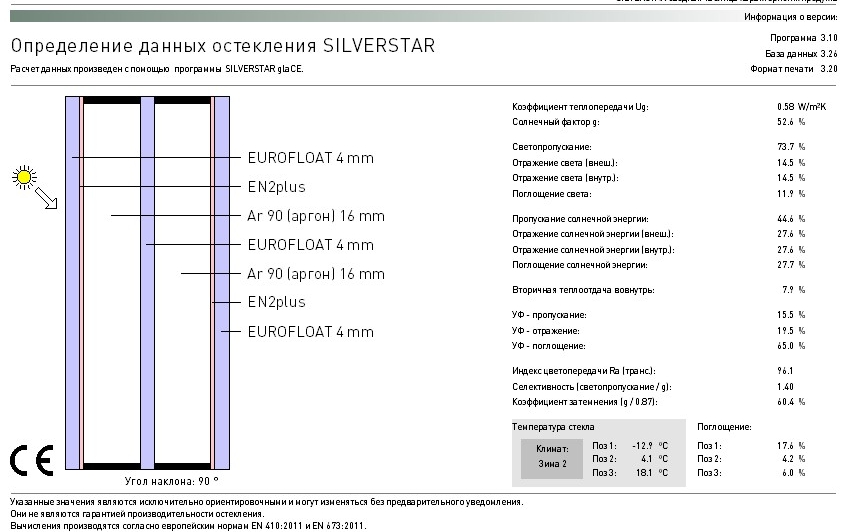

Хм, а мне в корсе сказали, что самое самое это 1.56.
4LOW-E+Kr-16-4-14-4LOW-E+Kr (пласт. дист)
Или это 1.56 потому что с профилем уже считалось? Может еще круче есть формула?
Очевидно, Вам озвучили приведённое значение сопротивления теплопередаче для всей конструкции. Есть у нас в программе расчёта такая функция.
Ну в принципе да, для всего окна, теплее не бывает? Профиль тут генео.
