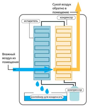

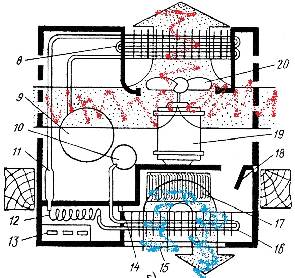

Вот так выглядит направление потоков воздуха в оконном кондиционере:
Вот так выглядит направление потока воздуха в осушителе:
Как говорится, найдите 9 отличий.
Надеюсь понятно объяснил.
