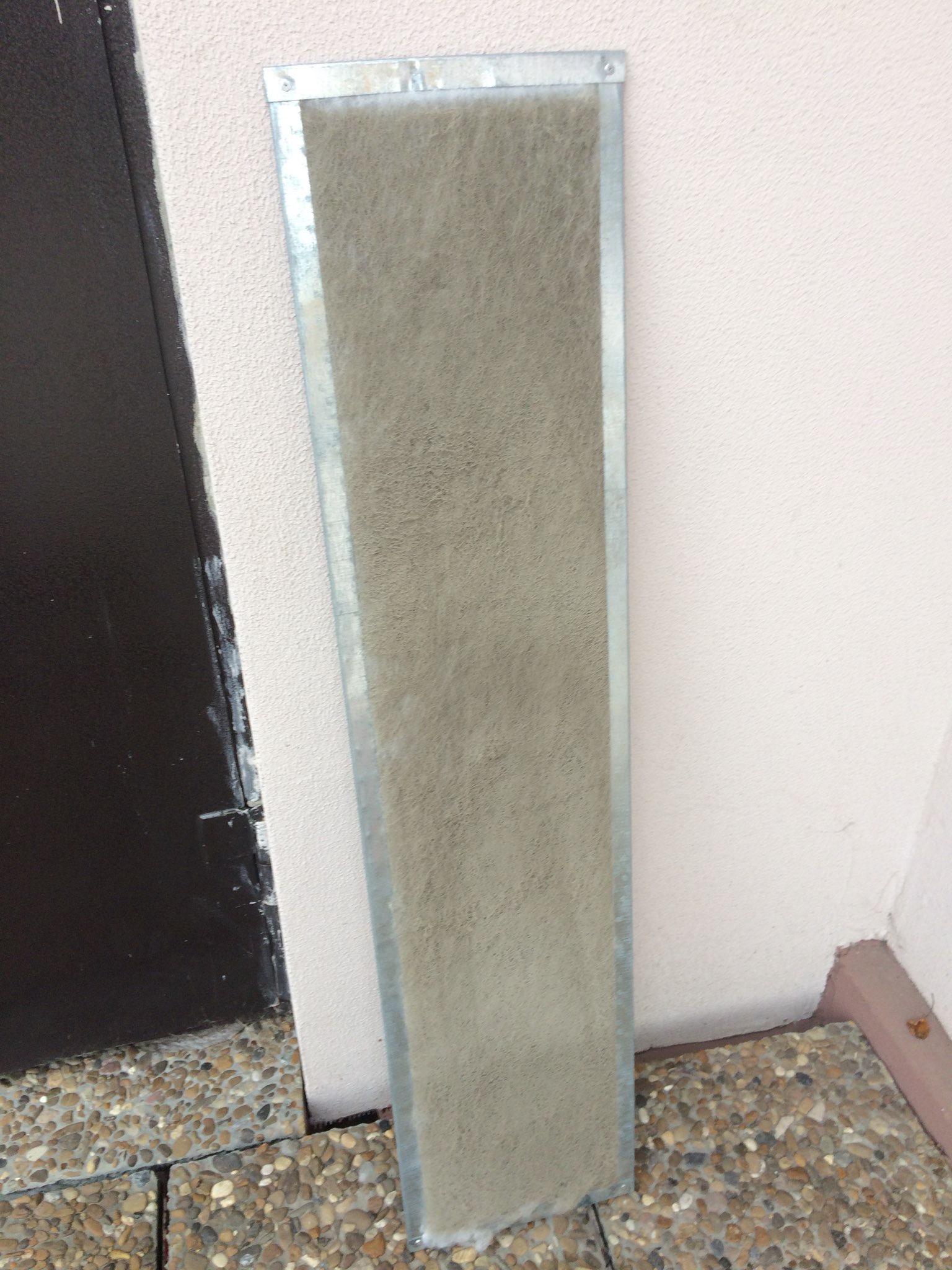

Немного шок-контента, решил почистить фильтра перед запуском отопления на зиму. Фильтр чистил весной, за лето загадился в хлам. При том что концертом пользовались мало в этом году.
Псс: вывод надо чистить раз в 2-3 месяца как рекомендует производитель
это у Вас такой заводской фильтр ?
Увы заводского фильтра в комплекте не было, пришлось заказывать у жестянщиков колхоз-пакет. Кстати как раз хотел спросить, какую сетку можно взять металлическую, чтобы было по аналогии как на обычных сплитах. А то этот одноразовый по сути, отчистить его нереально. Поставил другой на замену до весны, а этот нужно переделать под какой-то адекватный.
как не было ?
обычные сеточки во всех кондерах идут, а там доп фильтрики - у всех моделях разные
как не было ?
Увы на канальнике Мidea фильтра в комплекте нету (возможно, потому что он считается как полупром и фильтр подбирают уже с учетом проекта и конкретного варианта монтажа), можно якобы до заказать дополнительно, но он там каких-то космических денег стоит и ждать его нужно 2-3 месяца...

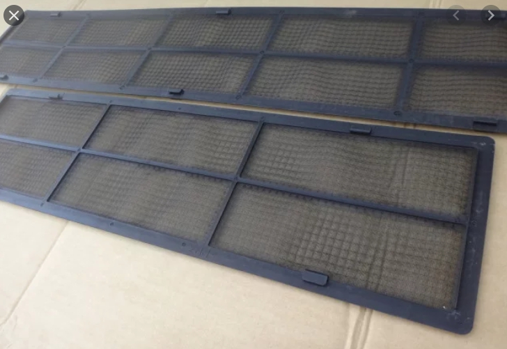

Интересно если такую сетку взять норм будет?
сетка или какой материал можно взять чтобы получить степень очистки G3-G4, слышал про нейлоновую сетку, но что-то не могу её найти в продаже.
Напомни мне в фейсбучик - я дам координаты конторы делают фильтра
для прома с любого G по твоим размерам и цена адекватная.
Качество на 4ку но при цене фильтра 400*200 250грн ( год назад) я считаю норм
